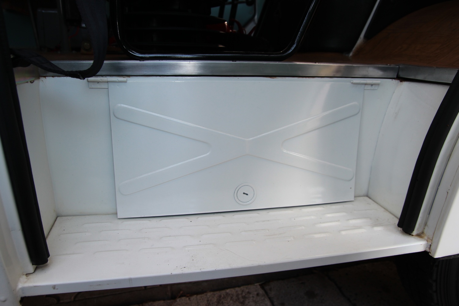

Интересно у всех ныс с завода два ящика в ступеньках? У меня только под АКБ и то самодельная!
Сообщение #3 Сусанин » 12.02.2016, 11:01
Мишаня писал(а):два ящика в ступеньках
да - изначально, справа под АКБ, слева -под водительский инструмент.
Сообщение #4 piatroc » 12.02.2016, 11:04
Мишаня, да, ящика два: ящик с права для акб, ящик слева для инструмента и кривого стартера.
С нами: 11 лет 5 месяцев
Сообщение #5 Мишаня » 12.02.2016, 11:47
piatroc писал(а):ящик слева для инструмента и кривого стартера.
Придётся тогда переделывать понравилось как на фото к стати теперь я до конца понимаю как ко мне попала моя НЫСА!
Когда я её покупал хозяин удивился покупке утиля(я не меньше его реакции) и начал что то не внятно говорить про ремонт кузова и ступеньки, что надо делать он уже делал и как то про то что один парень переваривал ,вырезал шильду стала проблема с переоформлением вот и старые номера вот и утиль а я гадал к чему он это, зачем утилизировал!

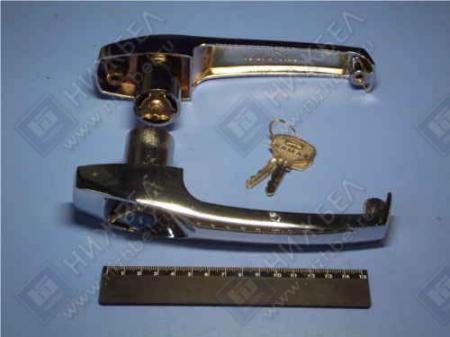

В свое время в салонную дверь я поставил обычную ручку от межкомнатной двери. В Хроме. закрывалась лучше холодильника-мягко -прям кайф-но так как машинка у меня в то время курсировала по маршруту(шабашил с завода людей возил) то люди привыкшие к грубости к таким (да ещё чужим) машинкам то нажмут до упора вниз всем весом то хлопнут как в ,не знаю, старом Камазе. Аж жалко было-но горе пришло от дворой шандрапы-оторвали ручку -только ось осталась. Но все так же закрывается мягко. а открыть можно взяв ось в кулак. ..
Так вот перед покраской кузова хочу ручки от Камаза Хром поставить))такие с кнопочкой.
Есть у кого опыт врезки данных ручек? И смущает ,а не будет ли потом как на ,вышеупомянутых, старых Камазах хлопать с дури -чтоб закрыть -или прибегнуть к опять и поставить опять все ручки межкомнатные?-просто у них ручка длинновата(смущает)
download/file.php?mode=view&id=45635
download/file
download/file.php?mode=view&id=45637.php?mode=view&id=45636
мечты сбываются

korhia писал(а):Есть у кого опыт врезки данных ручек?
Эти ручки возможно врезать только вместе с камазовскими замками, ибо принцип работы механизмов разный. Где то встречал, про врезанные жигулевские замки с рачками.

Так и хочу с камазовскими замками-или придется хлопать с дури чтоб двери закрыть?)

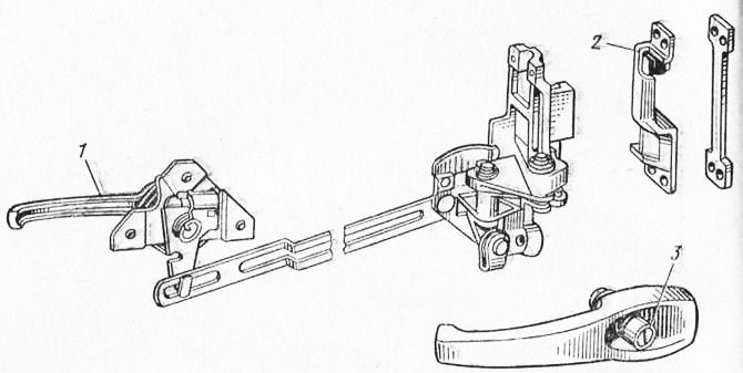

Я так понимаю, что нужно инсталлировать всю вот эту херабору в Нысовскую дверь
Толщина двери у Нысы позволит? Может поискать что нибудь по проще? Может УАЗ?

Сообщение #12 korhia » 02.11.2016, 22:16
да эту трибуху) вот и задался этим вопросом -сложно ли?

Сообщение #13 Чумак » 02.11.2016, 22:42
Мне кажется, что если есть полный комплект для установки, врезать не так уж сложно. Первую дверь будешь делать пол-дня, остальные по часу. Главное, наличие сварки-болгарки-желания и ровных рук.
