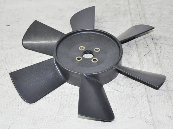

Ребята! Еще раз обращаю внимание на то, на что я ищу ответ. Будет ли эффективной замена только вентилятора пластикового с бОльшим количеством лопастей вместо штатного на принудительном приводе!!!???
Установка элетро-, виско- и прочего пока не в моих планах. Простая замена одного вентилятора на другой!
Вот кстати как выглядят эти крыльчатки:

Сообщение #7 Tarpanovod » 18.02.2014, 10:19
Буду краток. Рекомендую ставить крыльчатку под №1 шестилопастную. Остальное все от лукавого.

Сусанин, крыльчатку под номером 1 я ставил два раза, у меня их обе разорвало по втулкам , ввареным в пластик.Поэтому поставил крыльчатку с металлическим центром.

Сообщение #9 Alex57 » 18.02.2014, 10:25
У меня стоит как на первой фотографии ,даже в жару его вполне хватает.

Лёша, я ставил себе на S-21,когда еще ездил на нем, 6-ти лопастной с дифузором. Капот салонный аж приподнимало потоком воздуха, пришлось делать дополнительное крепление,а то заводского не было. Ставь не сомневайся - этому двигателю с родным радиатором хватит за глаза. А остальные действительно очень шумные. Опробовано на ГАЗЕЛЬи.

Сообщение #13 Alex57 » 18.02.2014, 14:43
Сусанин писал(а):Alex57, на 6 лопастей?
Да,6-ти лопастной,встал как родной.
