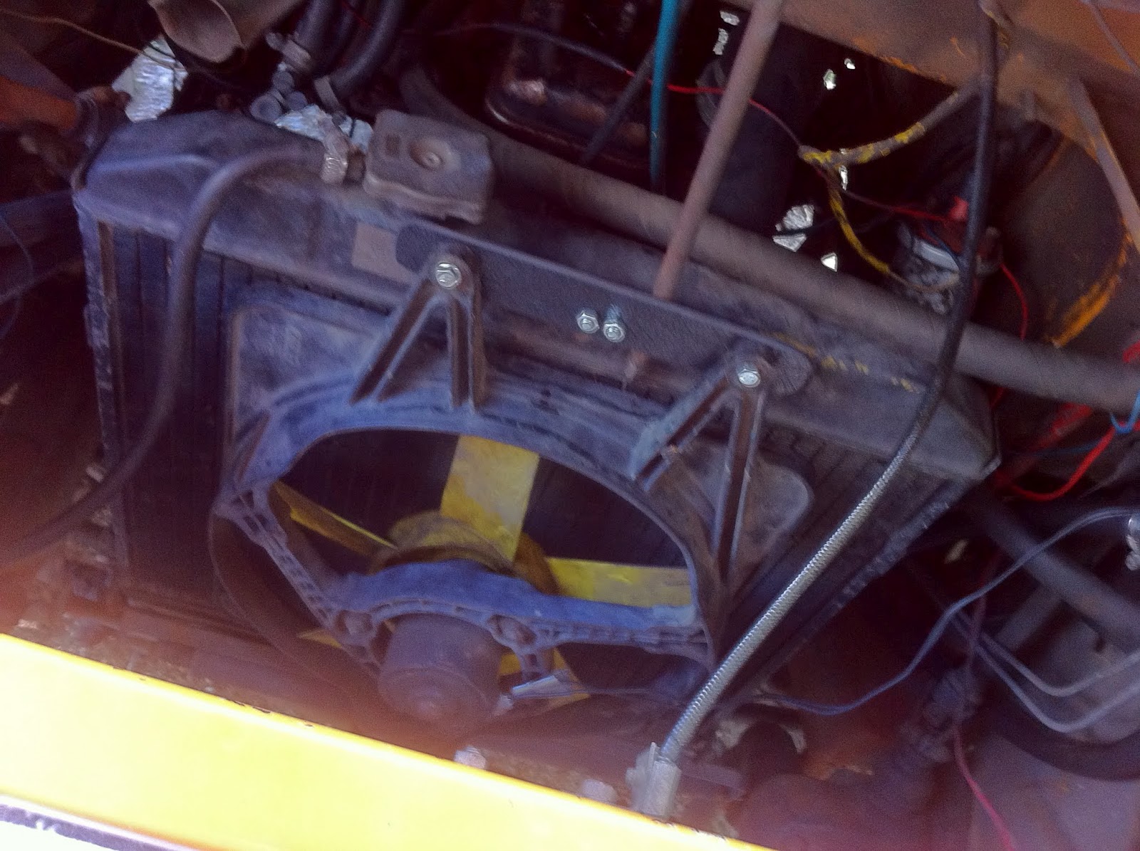

еще один вариант установки электро-вентилятора на родной радиатор двигателя S21.

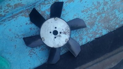

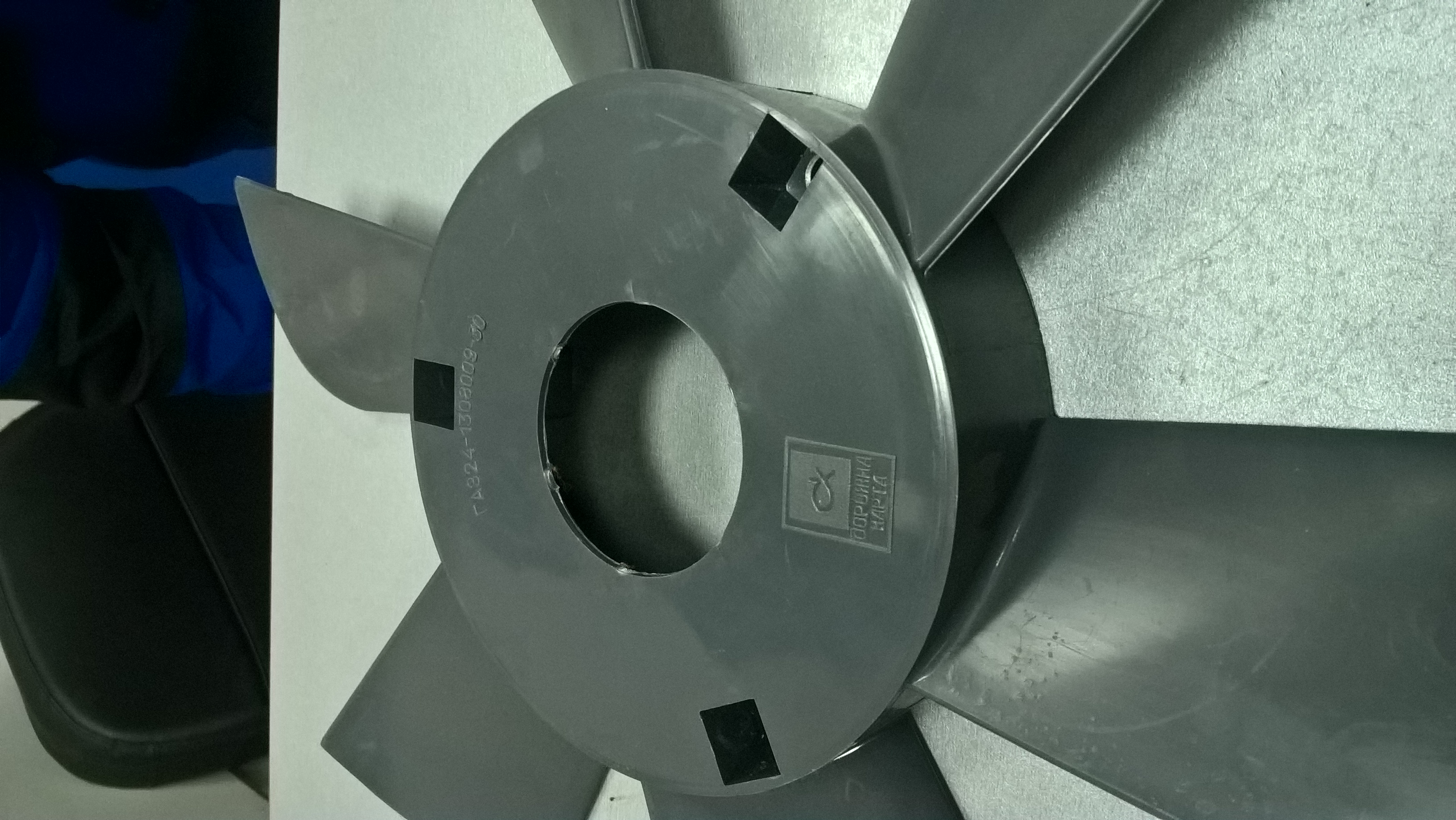

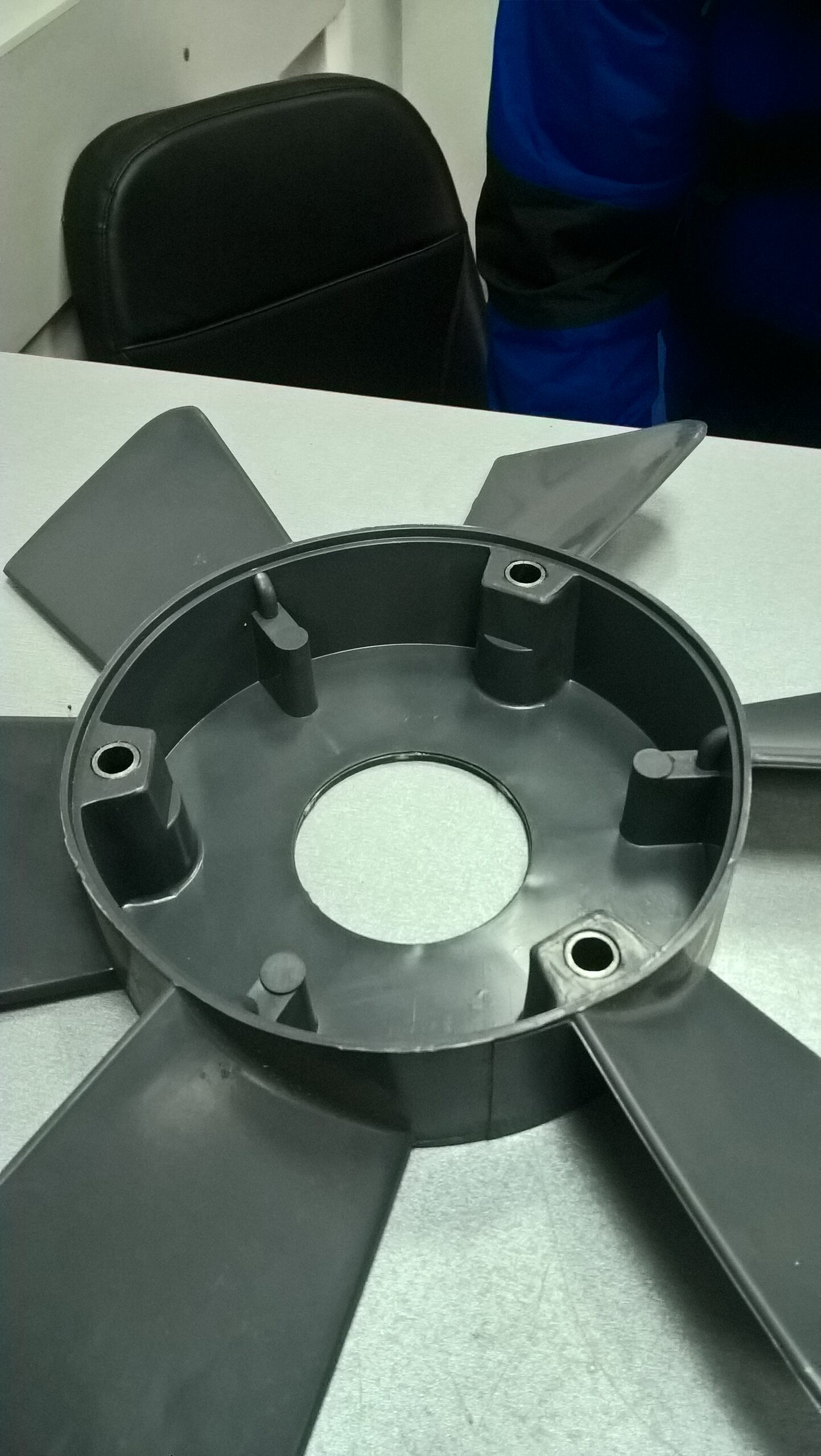

чуть было не купил вот такой вот вентилятор на 6 лопастей от ГАЗ-24... а крепление то не такое как на родном... :sad:
Сообщение #44 KAE » 04.04.2018, 14:30
Алексей! Данный вентилятор крепится на стальную круглую пластину, которая предварительно установлена на помпу, на штатное место вентилятора, на обычные 4 шт. болты М8. Просто на снимке этой пластины нет.

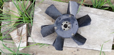

Сообщение #45 Сусанин » 05.04.2018, 12:08
KAE писал(а):на стальную круглую пластину
да, уже нашел в инете - выглядит в сборе так:

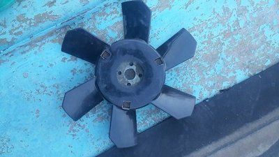

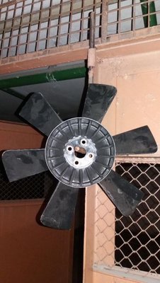

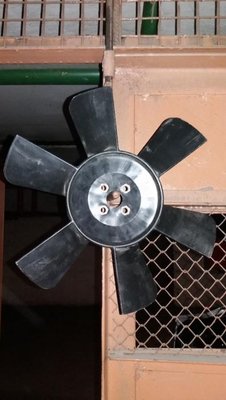

увидел еще 6-ти лопастной вентилятор на Газель с двигателем 402:
"Вентилятор ГАЗ 3302-1308010 (дв. 402, 406)" вот такого вида:
как у них с креплениями и выступами - какой предпочесть из этих 2-х???
Сообщение #46 Костик » 05.04.2018, 15:41
А внешний диаметр? По фото кажется, что газелевский больше.

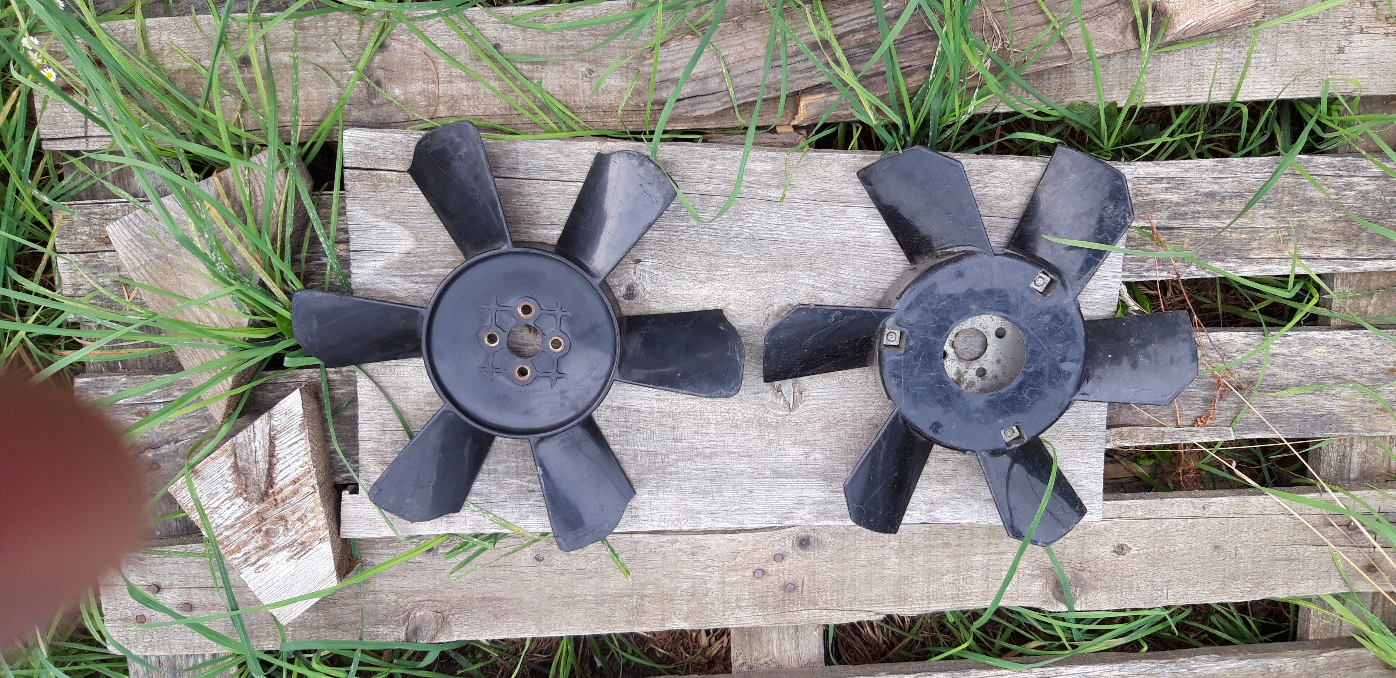

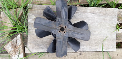

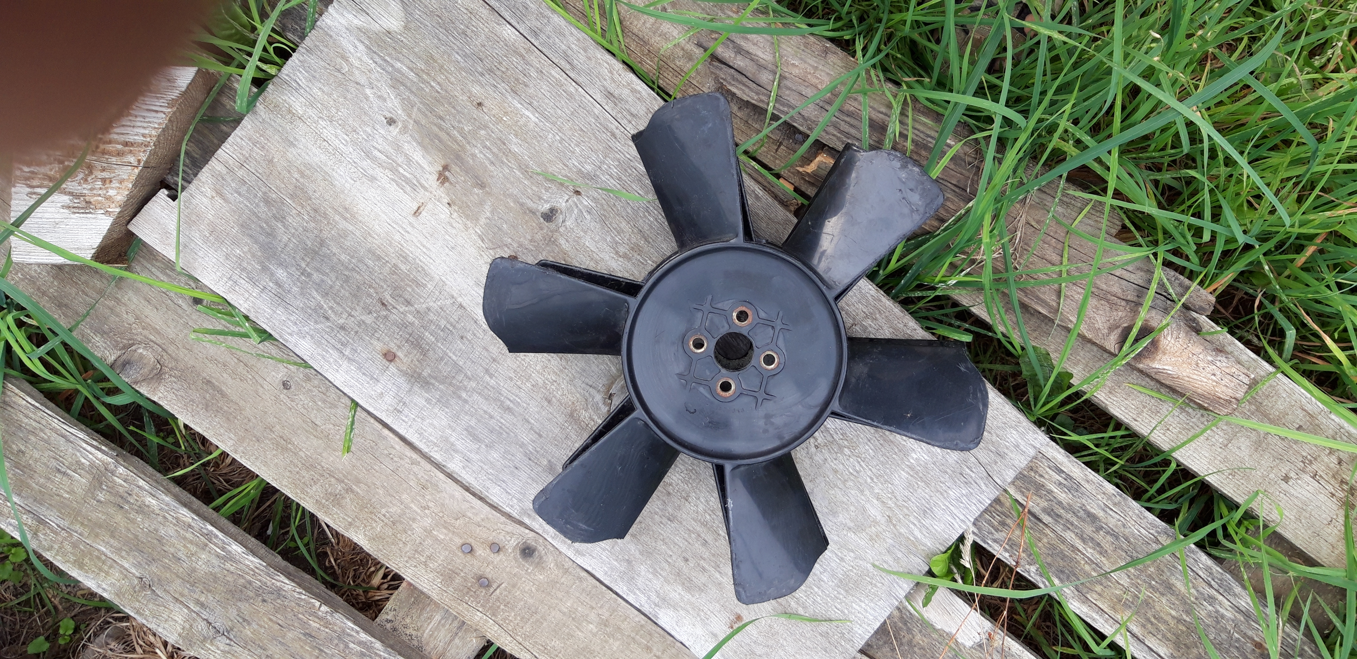

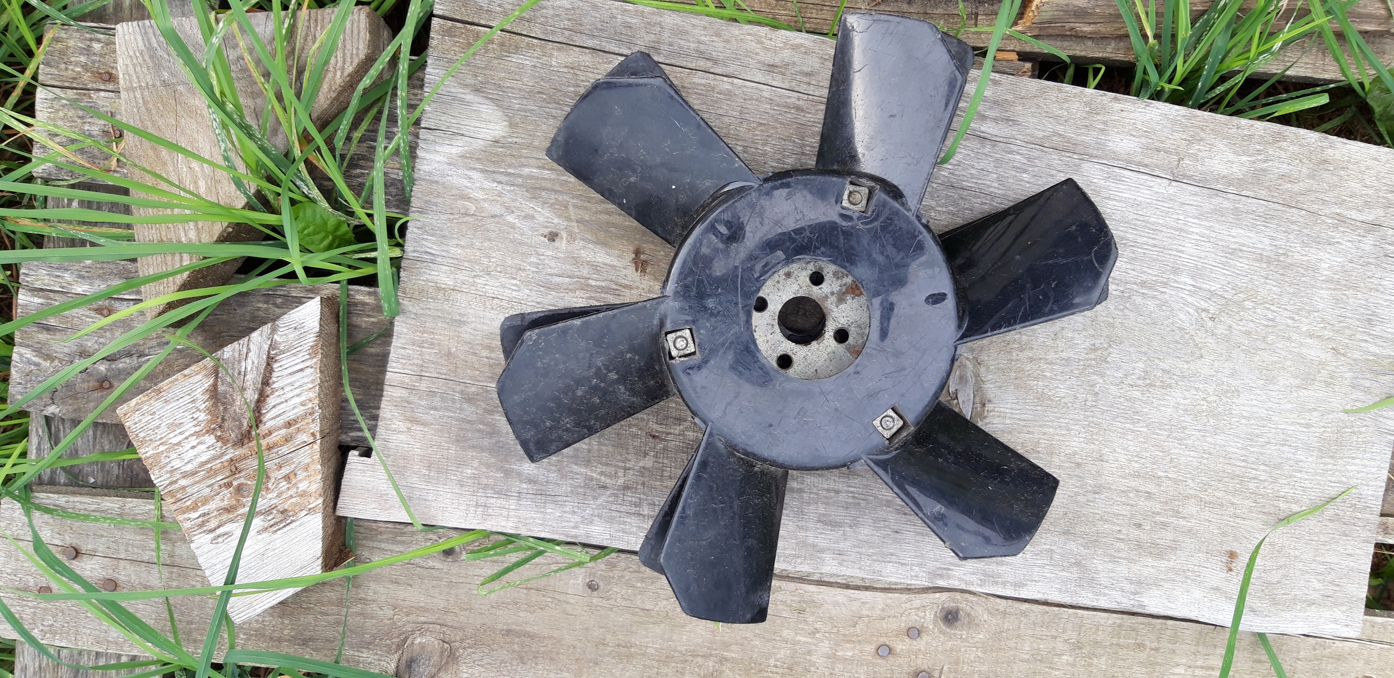

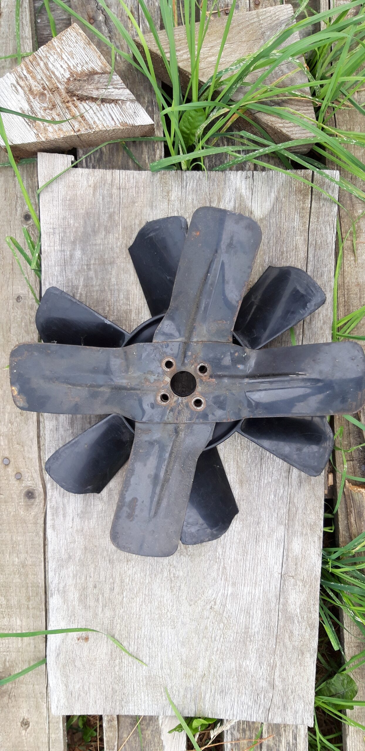

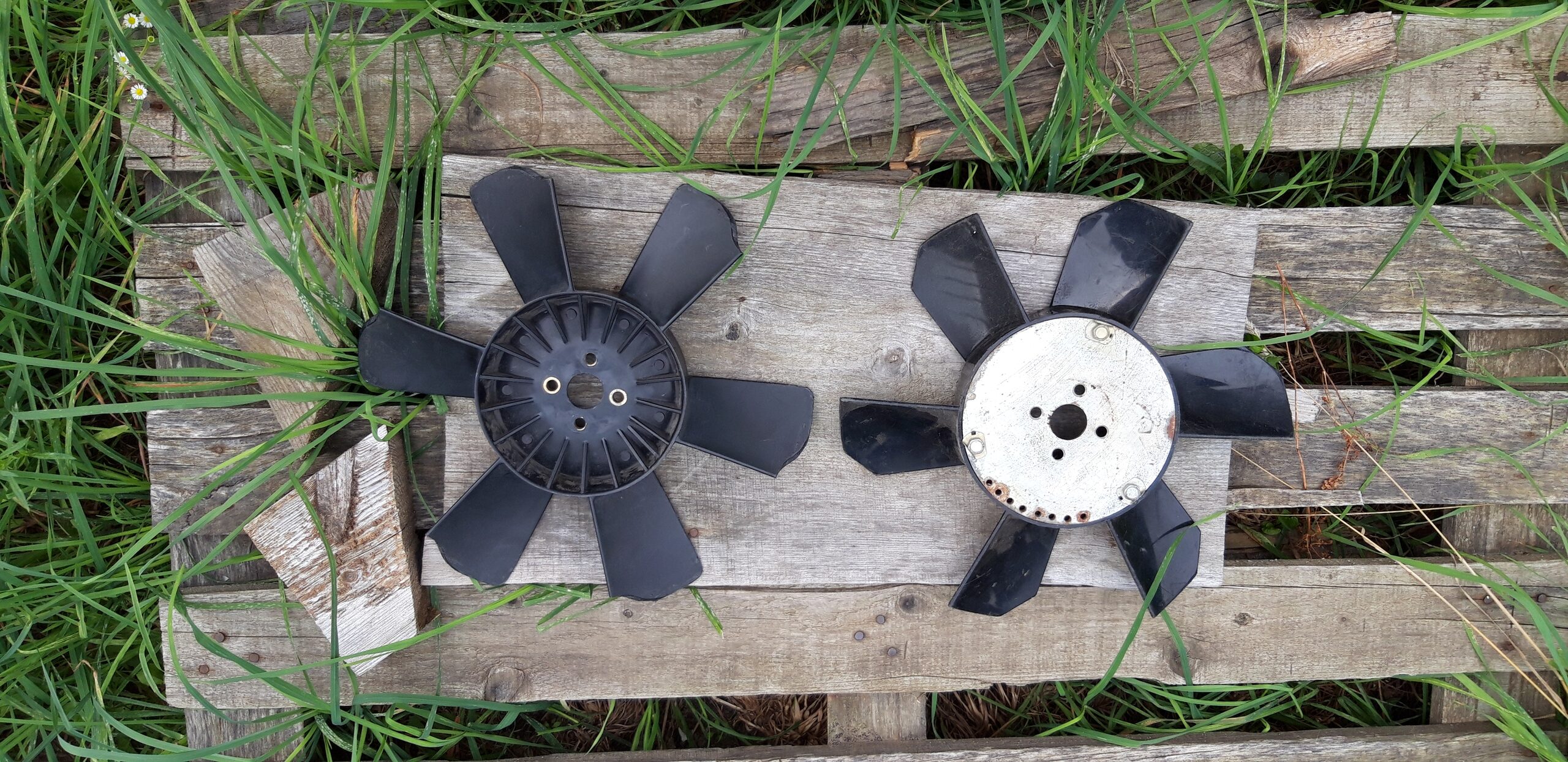

Сообщение #47 Сусанин » 17.08.2019, 21:39
Все варианты вентиляторов и их сравнение по диаметру от Газель(402- двиг), от Волга Газ-24, оригинальный от Zuk:
слева Газель, справа Волга-24
в сравнении с оригинальной крыльчаткой
