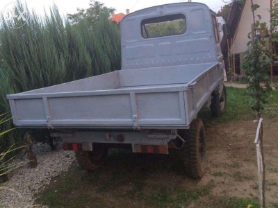

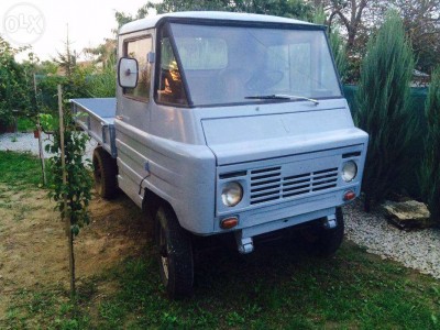

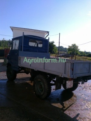

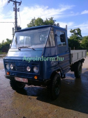

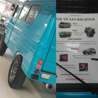

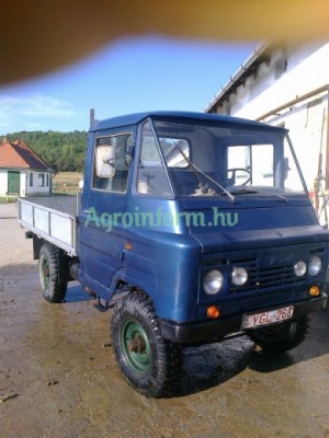

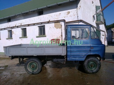

Предлагаю тут постить любую информацию по переделкам Жуков в полноприводный вариант 4х4.

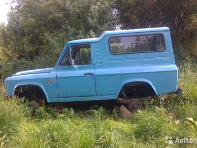

Грузовик полно-приводный. По информации из объявления для полного привода использовались агрегаты румынского джипа АРО.
Сообщение #2 Сусанин » 04.05.2016, 19:43
вот несколько фото еще одного экземпляра 4 на 4 из Венгрии:

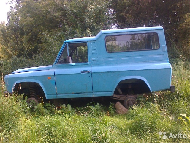

Сусанин писал(а):По информации из объявления для полного привода использовались агрегаты румынского джипа АРО.
не может быть на аро передняя подвеска независимая пружинная а на фото мостовая и на рессорах
Сообщение #4 Сусанин » 05.05.2016, 22:11
Скиталец писал(а):на аро передняя подвеска независимая пружинная
а как у АРО полный привод на перед реализован?
Сообщение #6 Сусанин » 06.05.2016, 11:11
вадим, не кидайте ссылки. Постите само фото! И опять же - по фото не понятно как устроена передача крутящего момента на передний привод? То что перед на пружинах, это уже понятно.
Скиталец M
Скиталец M
Возраст: 34
Сообщения: 82
С нами: 11 лет 2 месяца
Марка вашего авто: Aro 244
Сообщение #7 Скиталец » 06.05.2016, 16:58
На Аро передний привод реализован ( в принципе как и на ВАЗ 2121 ) идёт балка поперечная к ней крепится редуктор и через карданы передаёт вращение на колёса ступицы и вся лабудень держится на рычагах на верхних через чашки крепятся пружины так и получается что на Аро спереди независимая пружинная подвеска.
А хозяин явно либо не знает либо что то не договаривает но у него даже на фото видно что стоят рессоры и мост и мне кажется что они от уазика
Сообщение #8 Сусанин » 06.05.2016, 23:09
Скиталец писал(а):идёт балка поперечная к ней крепится редуктор
так это все может быть установлено вероятно и на рессоры впереди, вместо пружин... ?
Сообщение #9 vagprofi » 07.05.2016, 13:41
Сусанин писал(а):это все может быть установлено вероятно и на рессоры впереди, вместо пружин... ?
Это вряд-ли, рессоры ставят либо на мост, либо на жесткую переднюю балку.
Гость
Гость
Сообщение #10 Гость » 07.05.2016, 21:51
имеется в виду аро имс 57--это газ 69 лицензионный. на нём стояли неразъёмные мосты. с редуктором переднего моста зеркальным по отношению к мостам 69.

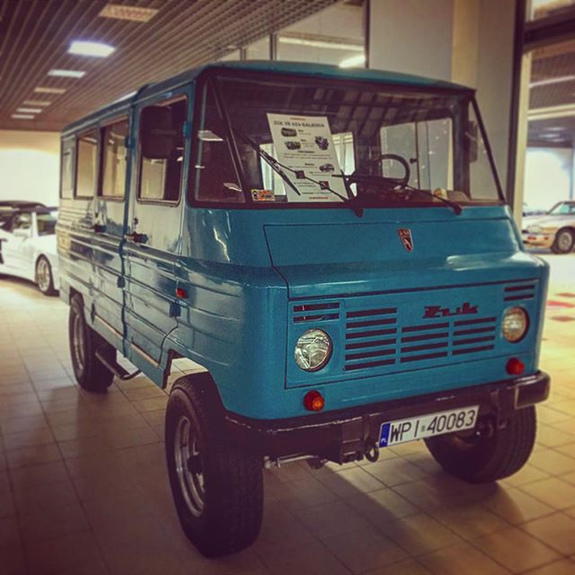

Сообщение #11 Сусанин » 22.03.2017, 10:02

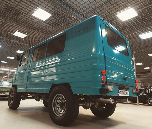

Довольно прилично залифотванный "проходимец":
