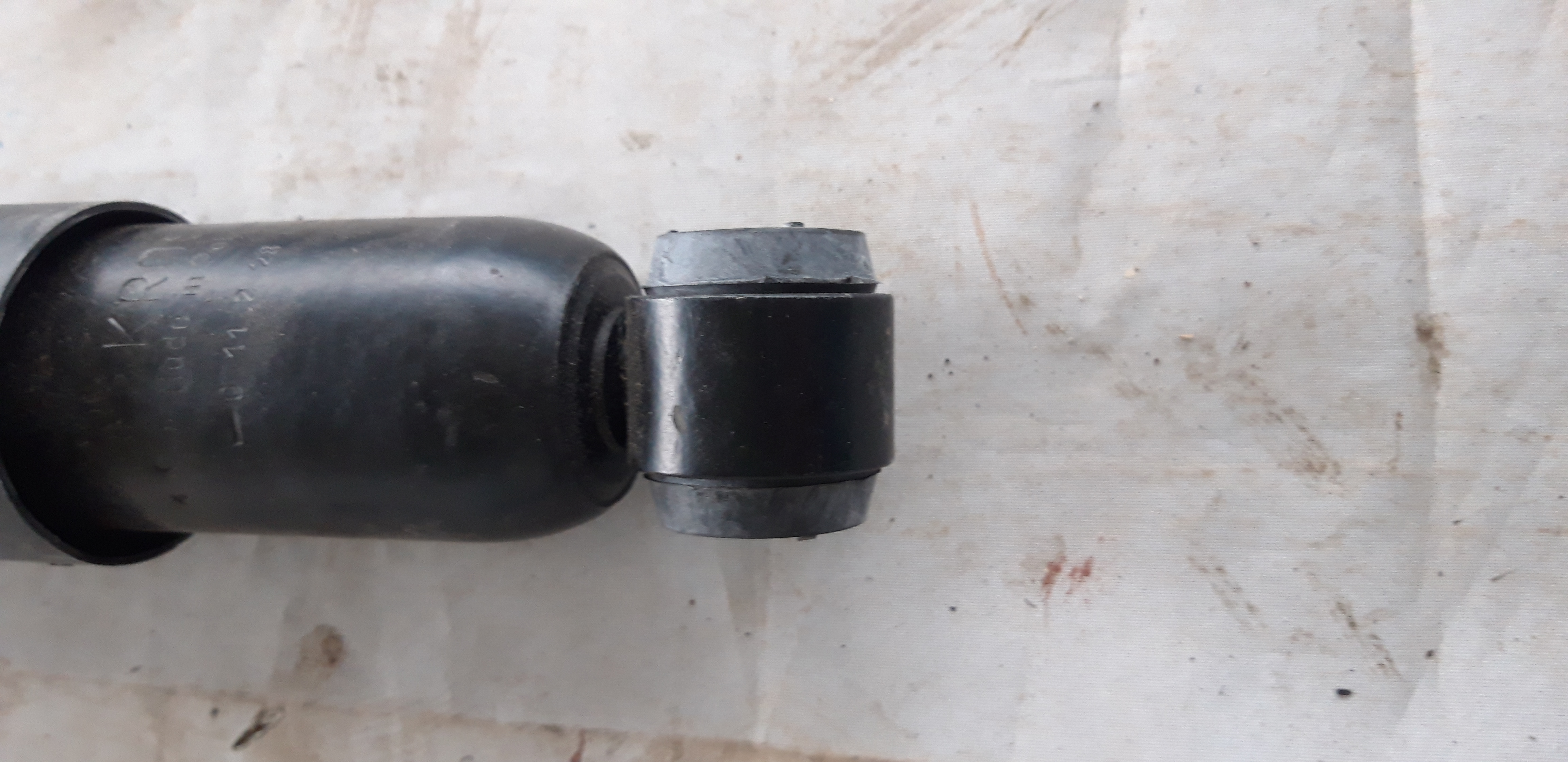

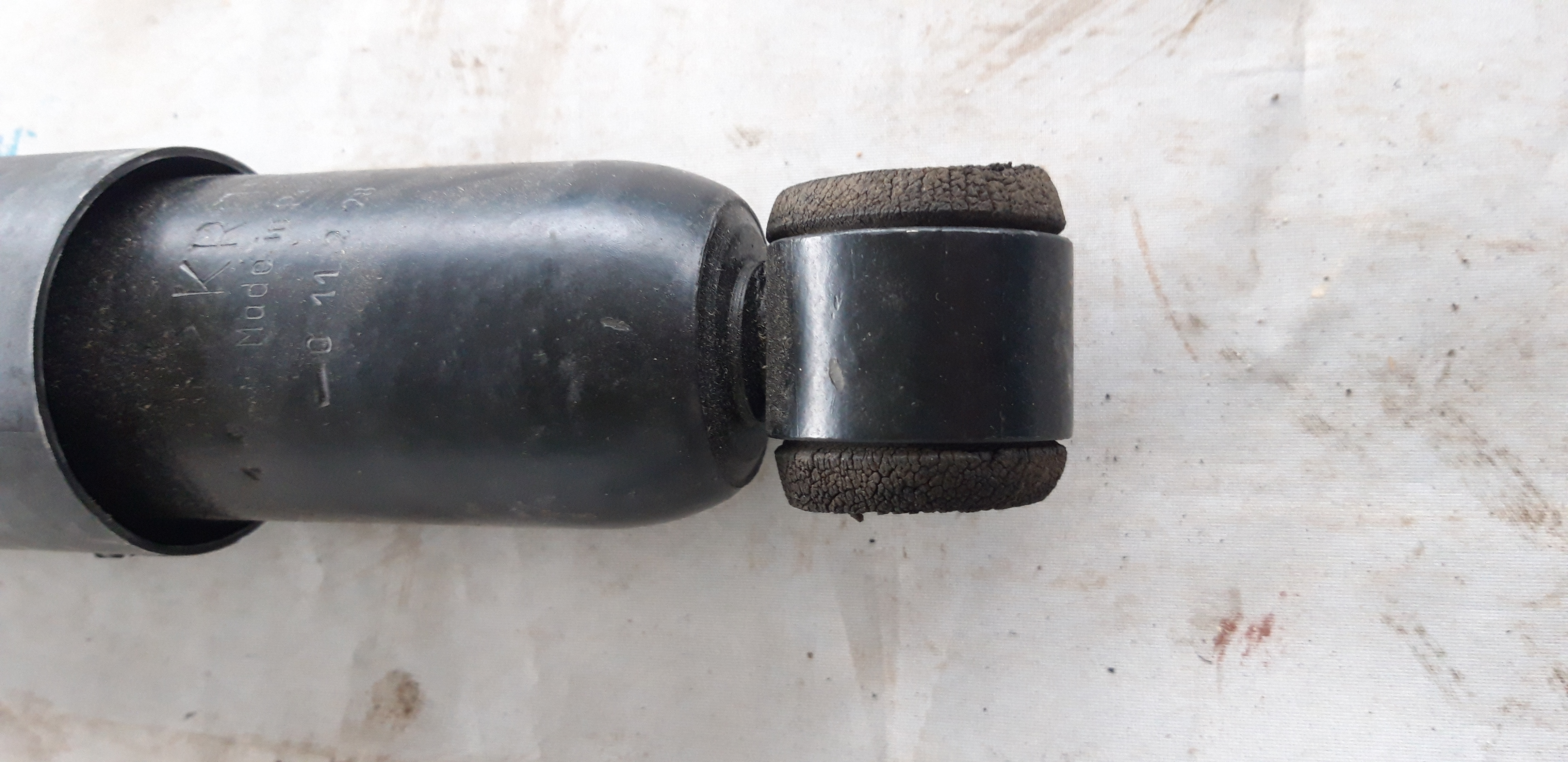

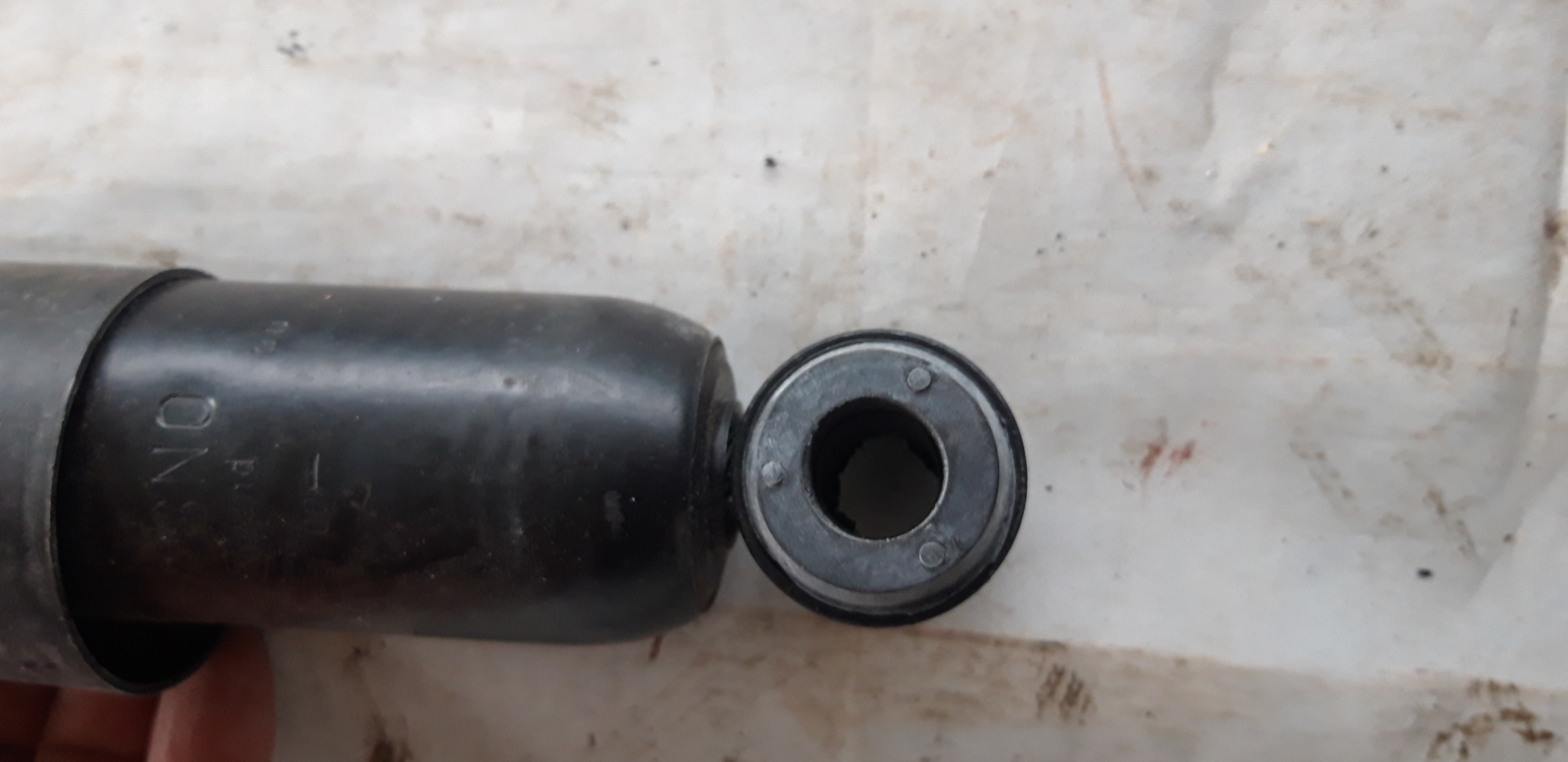

Сообщение #8 Сусанин » 15.09.2023, 20:03
резиновые втулки нижних ушей задних аморизаторов (4шт на авто): каталожный номер 814677.
традиционная замена на втулки задних амортизаторов от ВАЗ: каталожный номер 2101-2906231.
Старые оригинальные втулки
Новые аналог от задних ВАЗ
