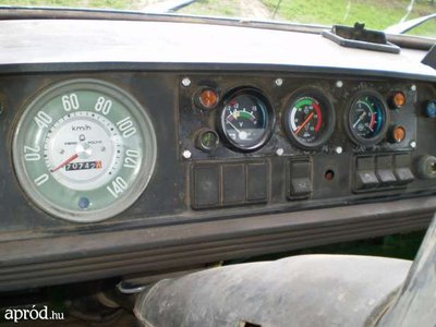

Обсуждаем альтернативные панели приборов и сами приборы.
Вот такой вариант интегрирования приборов в родную панельку:

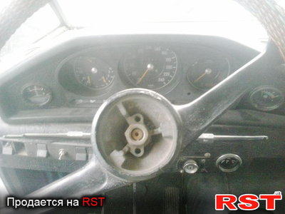

Сообщение #2 Сусанин » 06.05.2014, 13:46

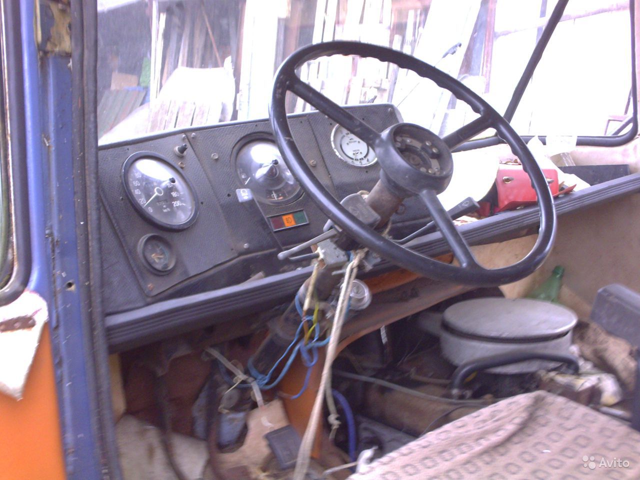

еще один вариант приборчиков. Похоже от ВАЗ-2106 ?
Сообщение #3 Alex57 » 06.05.2014, 16:08
Приборы можно поставить от шестерки, но только вместе с датчиками, а спидометр будет показывать скорость в милях.

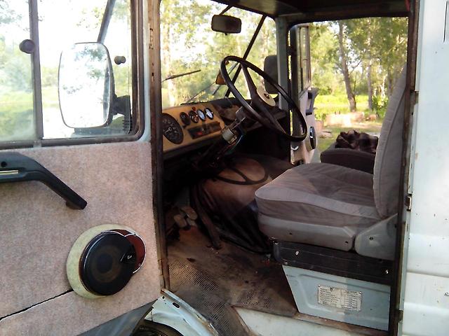

Сообщение #4 Сусанин » 06.01.2015, 23:06

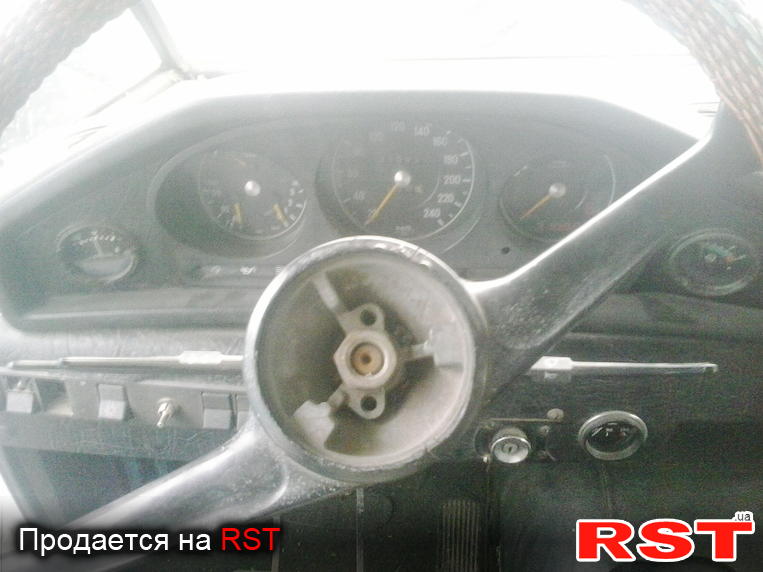

Присмотритесь - от чего такие приборы?

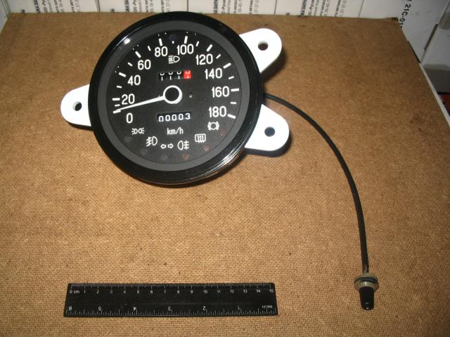

Сообщение #5 Alex57 » 18.01.2015, 22:37
Спидометр очень похож на Волговский от ГАЗ 31029,а приборы вроди бы УАЗовские с "козлика"
Спидометр от Газ 31029

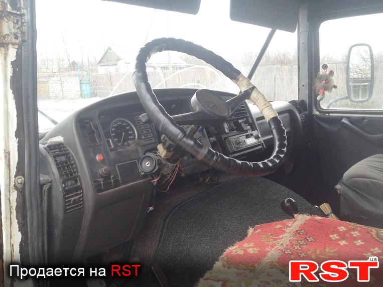

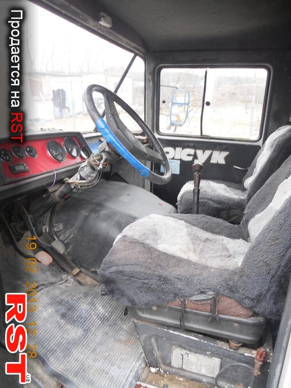

еще один вариант переделки панельки приборов в неродном корпусе.
Сообщение #7 Сусанин » 27.08.2015, 20:49
вот еще вариантик панельки и приборов:

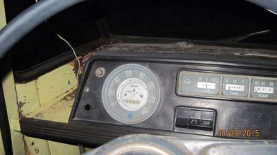

Сообщение #8 Сусанин » 11.02.2016, 20:43
увидел в одном из объявлений родную приборку с указателями, в которых надписи на английском языке. Вероятно экспортные?

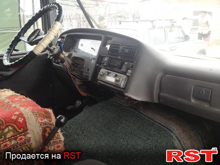

Сообщение #9 Сусанин » 14.02.2016, 18:13
в Жук инсталирована такая панель приборов. От какого авто это?

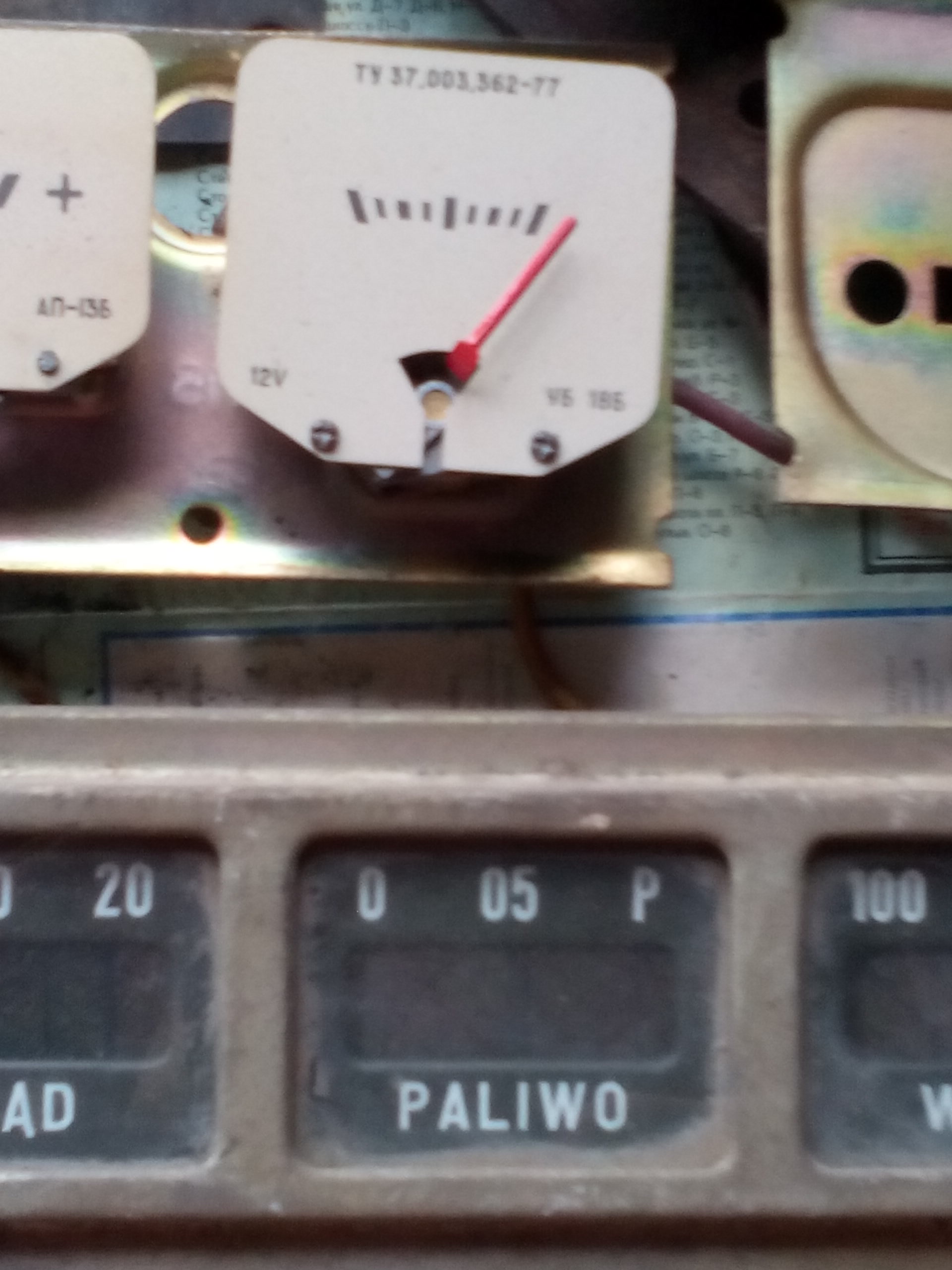

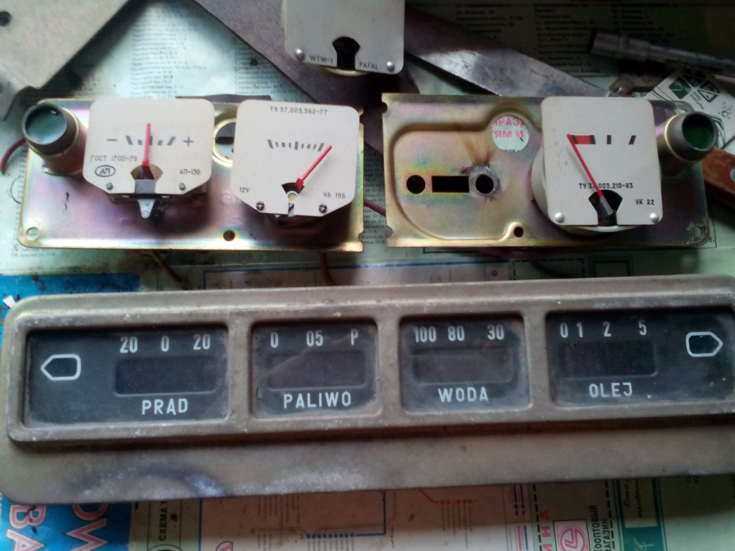

Сообщение #10 Сусанин » 22.09.2018, 20:23

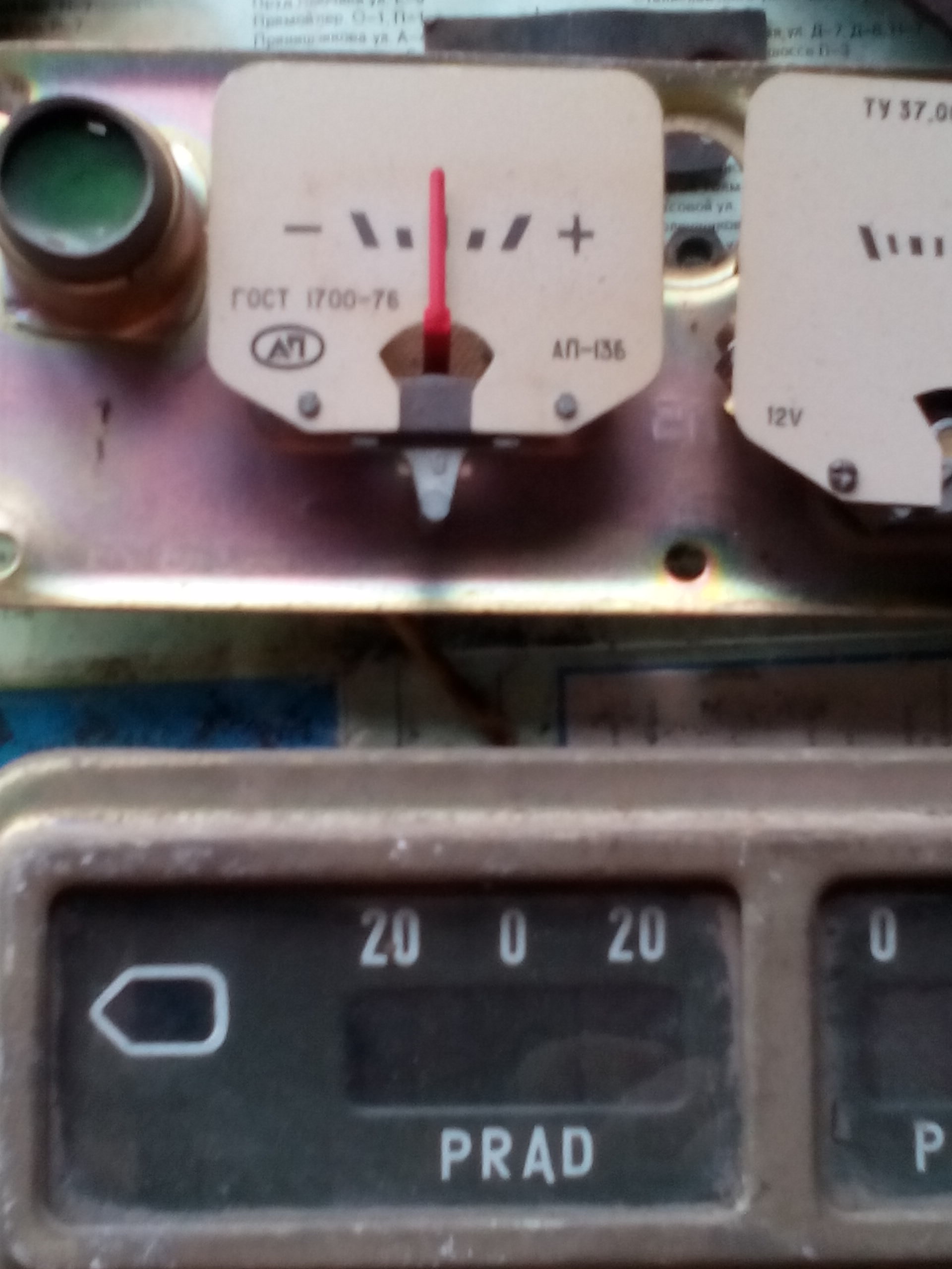

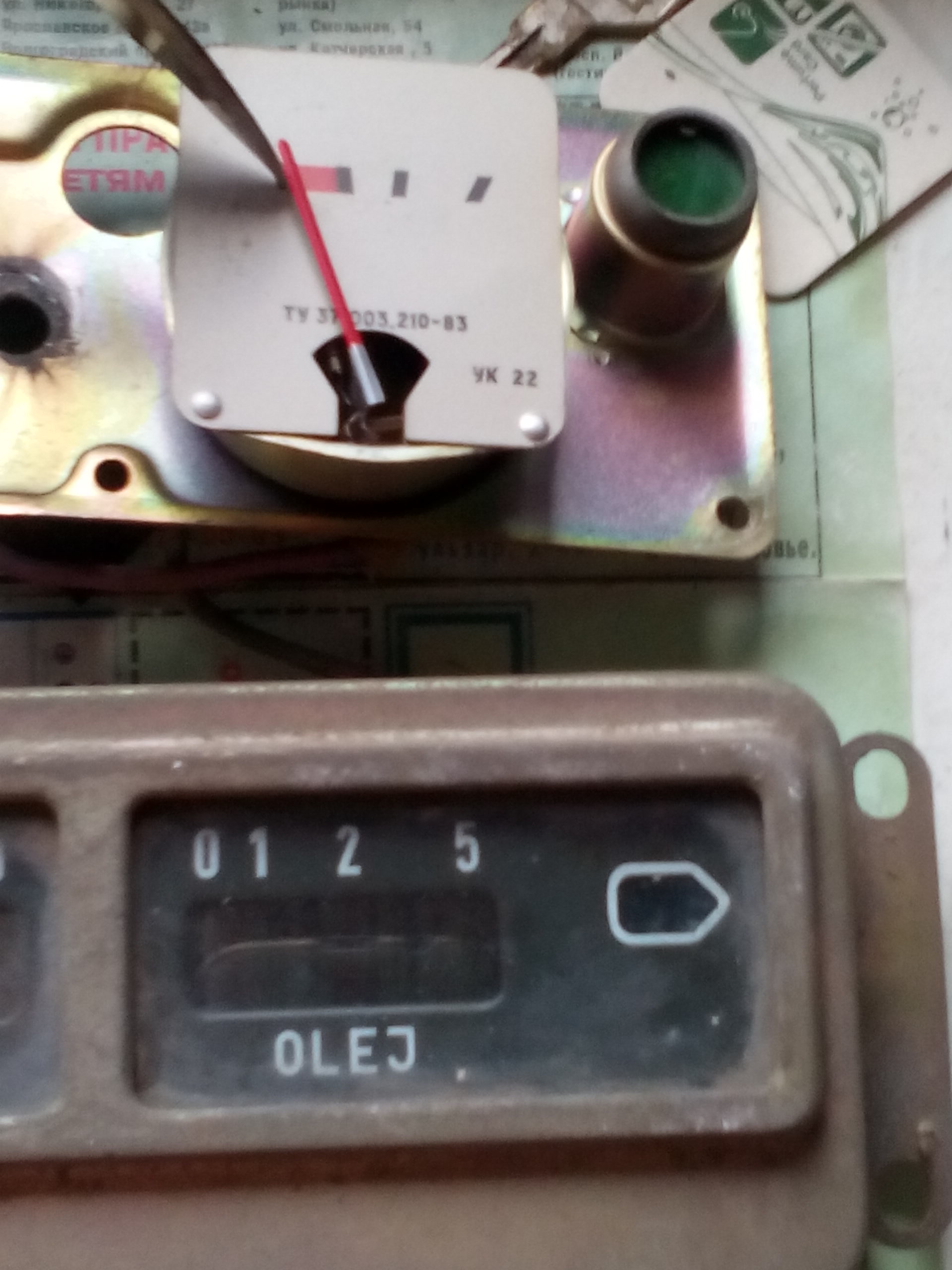

Если нет родных приборов, а хочется оставить родную панель, то возможно пригодяться варианты замены от старых советских автомобилей:
указатель давления масла: УК 22,
указатель уровня топлива: УБ 186,
указатель уровня тока: АП-136.
