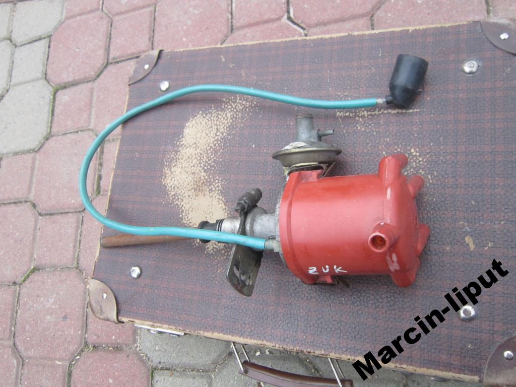

увидел на польском сайте Аллегро вот такой трамблер. Указано было что "электронный". Такого вида ни разу не видел еще...
