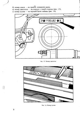

Где расположены номера кузова и рамы на автомобиле:
"номер шасси - на правом лонжероне рамы,
номер двигателя - на корпусе с левой стороны,
номер кузова - на верхней балке кабины."
(из книги "Жук. Инструкция по обслуживанию)
открыть капот - чуть левее на ту балку, на которую ложиться капот в закрытом состоянии смотрим - номер кузова должен быть там!!!

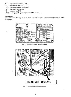

вот скан из книги где указано где искать номера:
