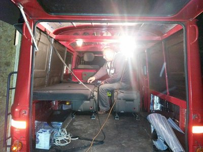

Хочу начать эту тему, так, как она очень актуальна для наших машин. Учитывая возраст и различные переделки, например в моем случае переделки в почти джип.
Выкладываю фотку польских коллег, на которой видно, что крыша усилена дополнительной вставкой арочной конструкции и возможно по периметру места стыковки крыши с кузовом тоже усилены профилем по кругу. Может это заводское исполнение в пожарном Жуке?
Ссылка на источник: https://www.facebook.com/elekstrazuk/photos/pcb.7 ... 01296456623141/?type=1&theater
Сообщение #2 Сусанин » 06.11.2014, 10:17
vagprofi, Саша, это не кустарное усиление крыши владельцем. По многим параметрам видно, что это пожарная модификация Жука, и по всей вероятности к этому усилителю могло крепиться какое-от пожарное оборудование...
Т.е. я хочу сказать что это не специально для усиления крыши как таковой, а усиления для установки доп. оборудования.... ИМХО
Сообщение #3 vagprofi » 06.11.2014, 10:22
Сусанин, да, это Жук-пожарник)) Там много чего на крыше возиться, вот его и усилили видать.
