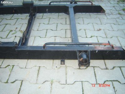

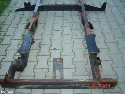

Сообщение #3 Сусанин » 06.10.2014, 12:01
рама... как она есть...
82202535_2_1000x700_rama-zuk-zuka-nysaprzyczepakaprzyczepa-nieuzywana-dodaj-zdjecia.jpg
82202535_3_1000x700_rama-zuk-zuka-nysaprzyczepakaprzyczepa-nieuzywana-dostawcze-i-ciezarowe.jpg
82202535_4_1000x700_rama-zuk-zuka-nysaprzyczepakaprzyczepa-nieuzywana-motoryzacja.jpg
