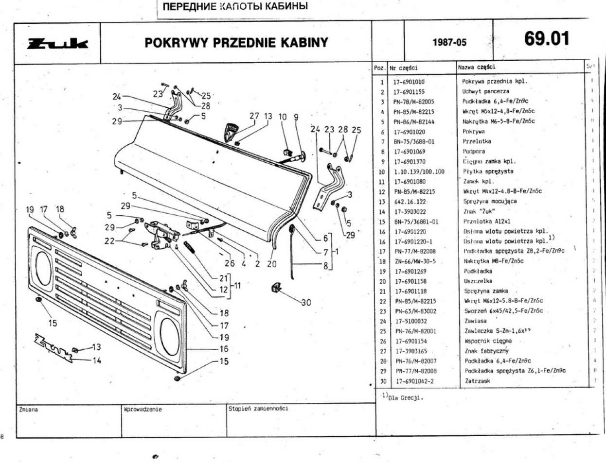

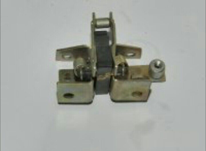

Здравствуйте! В моем Жуке отсутствует замок наружного капота. Нашел на польских сайтах, но он подписан как "замок капота Жук, Уаз". Подскажите пожалуйста так ли выглядит замок капота на Жуке?
Благодарю.
Сообщения: 145
Сообщение #2 лексс » 15.03.2017, 19:59
нет это не то

В таком случае возникает просьба к Жуководам поделится фото замка капота. Дело неспешное, по возможности, пожалуйста, сфотографируйте :help:
Добавлено спустя 15 минут 32 секунды:
лексс, благодарю за наводку по каталогу!
Это оно??

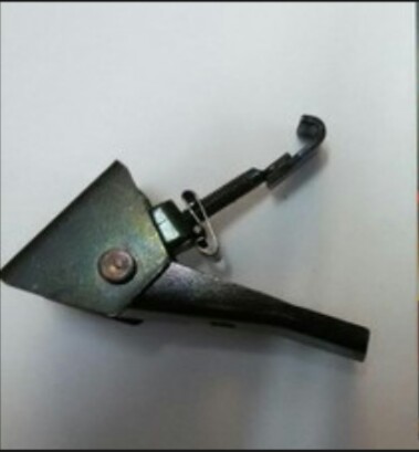

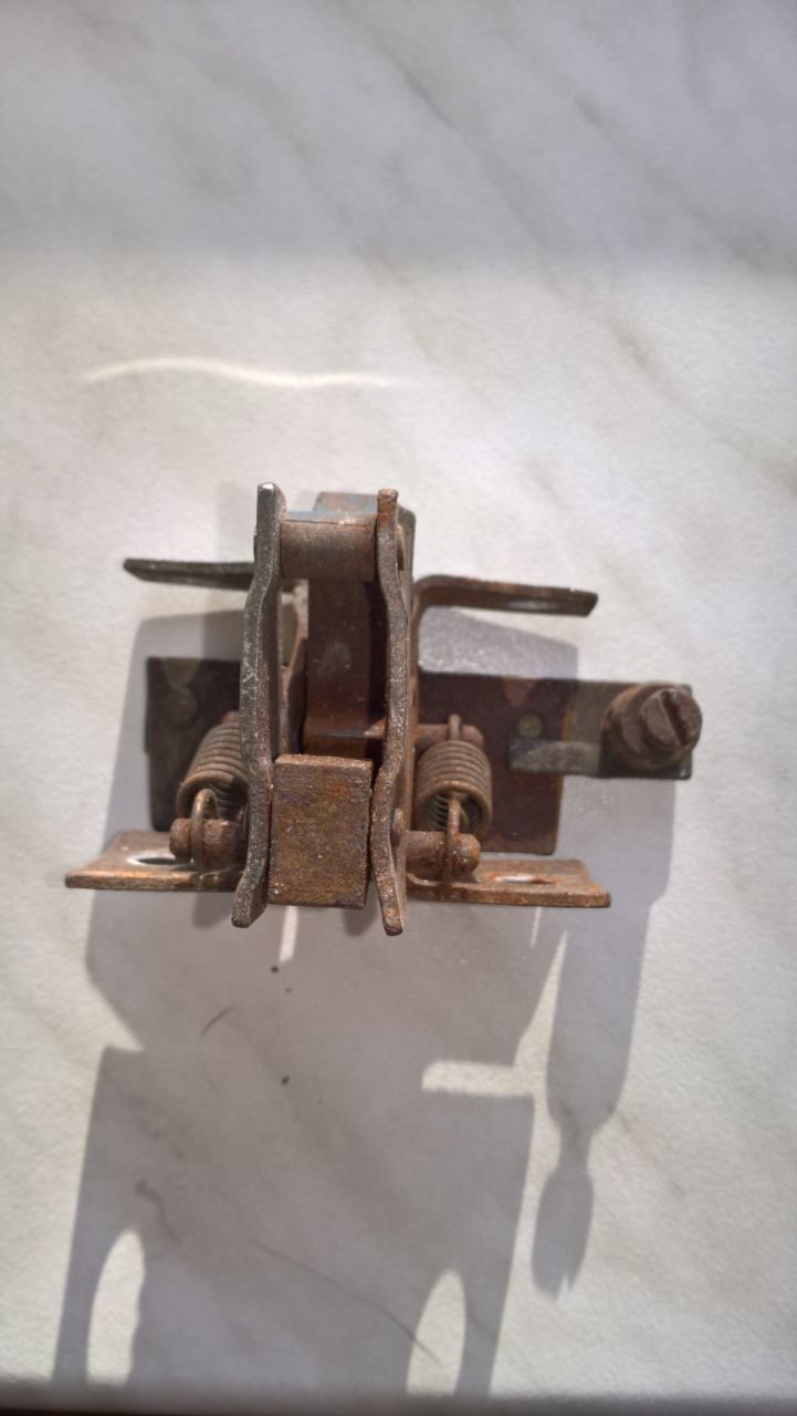

Сообщение #8 Сусанин » 17.03.2017, 12:14
Вот нашел у себя такой замок! На последнем фото еще и ручка с тросиком для открытия замка.

Сообщение #9 vagprofi » 17.03.2017, 12:52
Сусанин писал(а):На последнем фото еще и ручка с тросиком для открытия замка.
Еще стопор нужен, но его можно и от чего-нибудь подобрать. Мой замок сначала плохо работал, но потом разработался, лучше сразу его замочить в керосине.

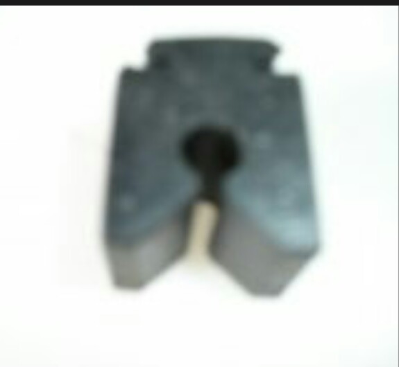

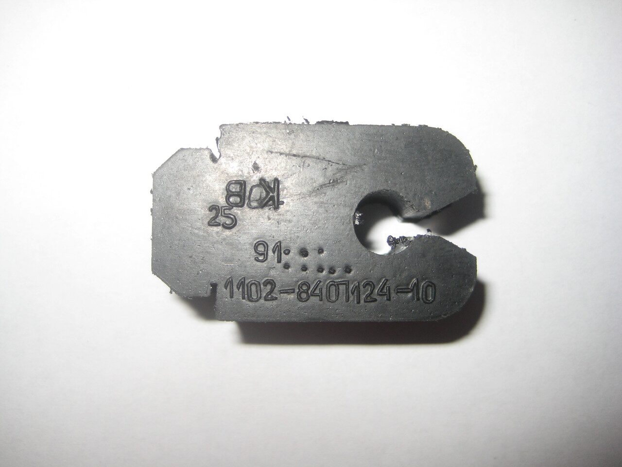

Сообщение #12 Студент » 17.03.2017, 15:00
vagprofi, ты имеешь ввиду такую деталь, или я недопонял о чём речь?
Сообщение #13 Чумак » 17.03.2017, 21:50
Студент,
На твоем фото "Держатель упора капота". Каталожный номер 1102-8407124-10. По крайней мере в Таврии.

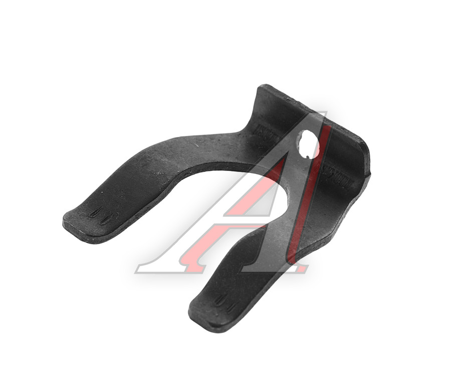

Думаю, речь идет об этом:
Сообщение #16 Сусанин » 17.03.2017, 23:11
Чумак писал(а):Думаю, речь идет об этом:
точно он!

Чумак, Сусанин, благодарю за сужение сектора поиска. Не сочтите за наглость, а каталожным номером данного экспоната кто-нибудь располагает? (выискивая запчасти на Жук я ещё не натыкался на такую деталь).
Сообщение #18 vagprofi » 18.03.2017, 14:31
Не мучайся каталожным номером, просто подбираешь подходящий стопор или меньший по размеру подпиливаешь.
