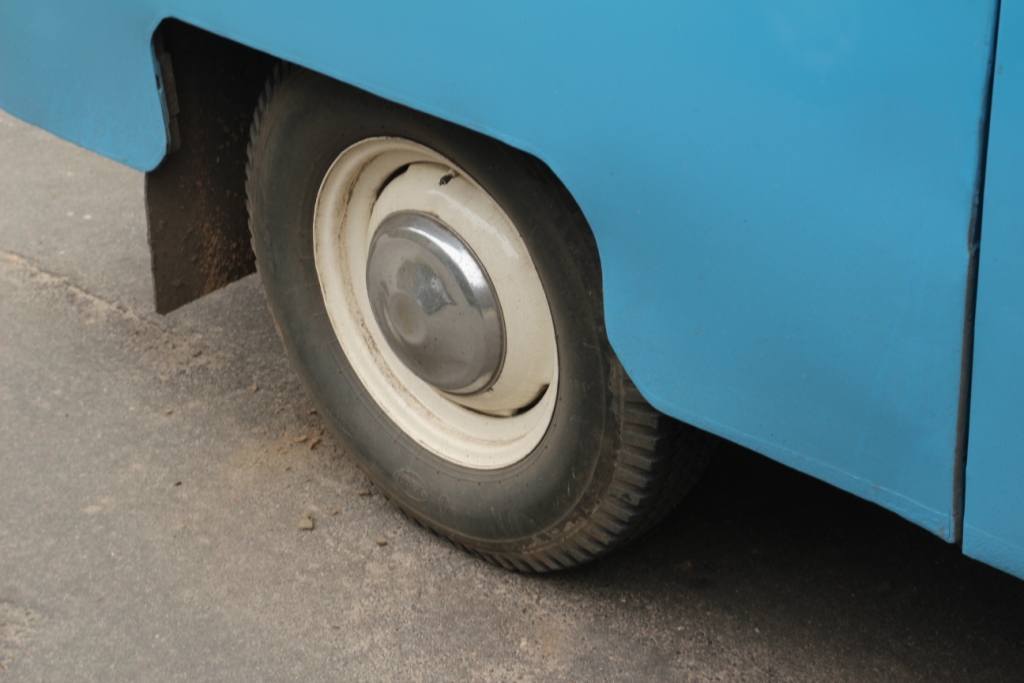

Нормально подходят покрышки от Победы И-77 (они мягкие но с другой стороны это легковая резина, машину лучше не перегружать).
Выглядит примерно так (диск не родной, но все же)
Можно все Газелевское, но профиль на много ниже и машина смотрится неказисто

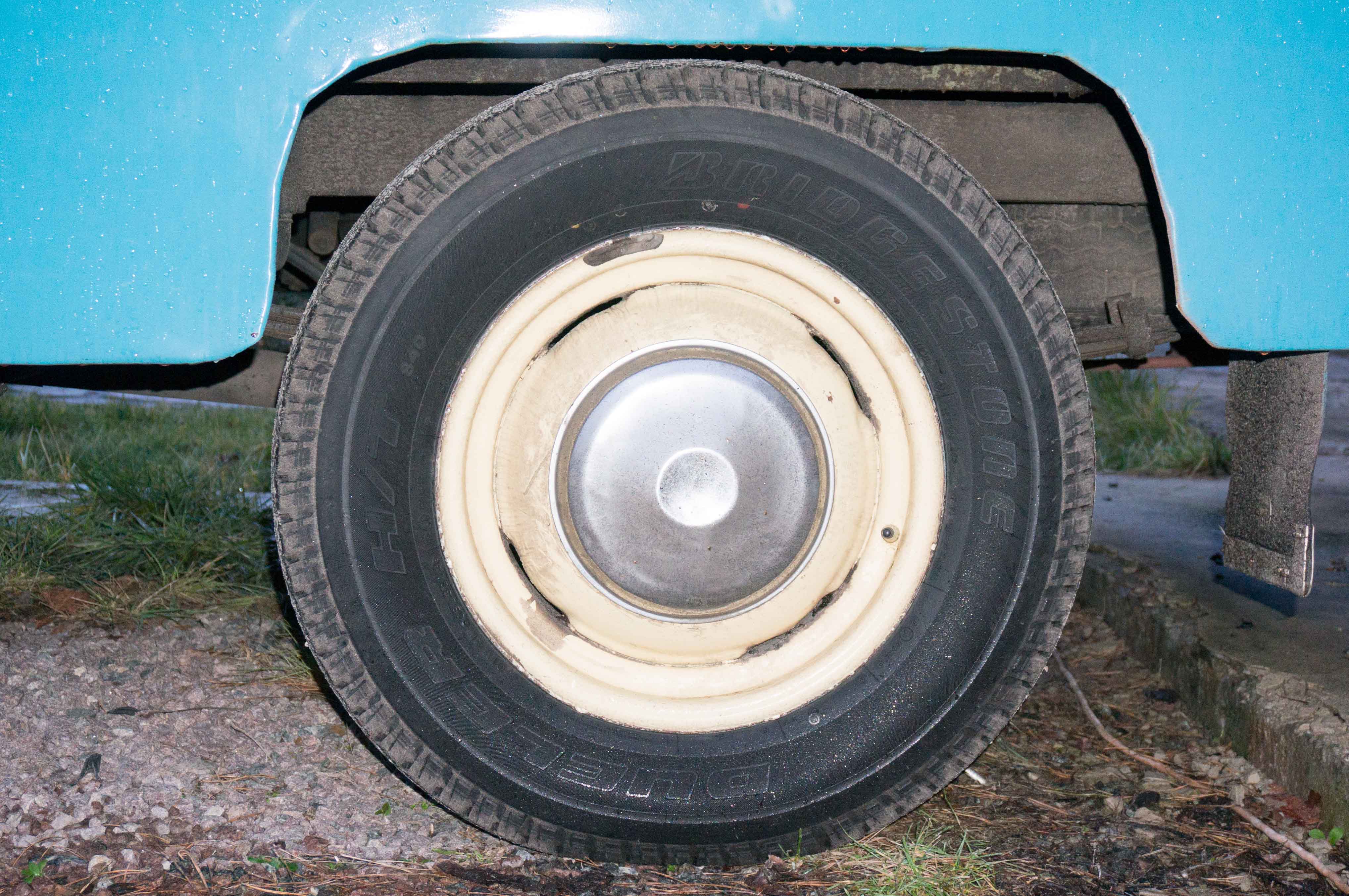

Bridgestone Dueler H/T 840 205/80 R16c очень не плохо стали. как родные. поставил с камерами. не рискнул на родной диск ставить без камеры

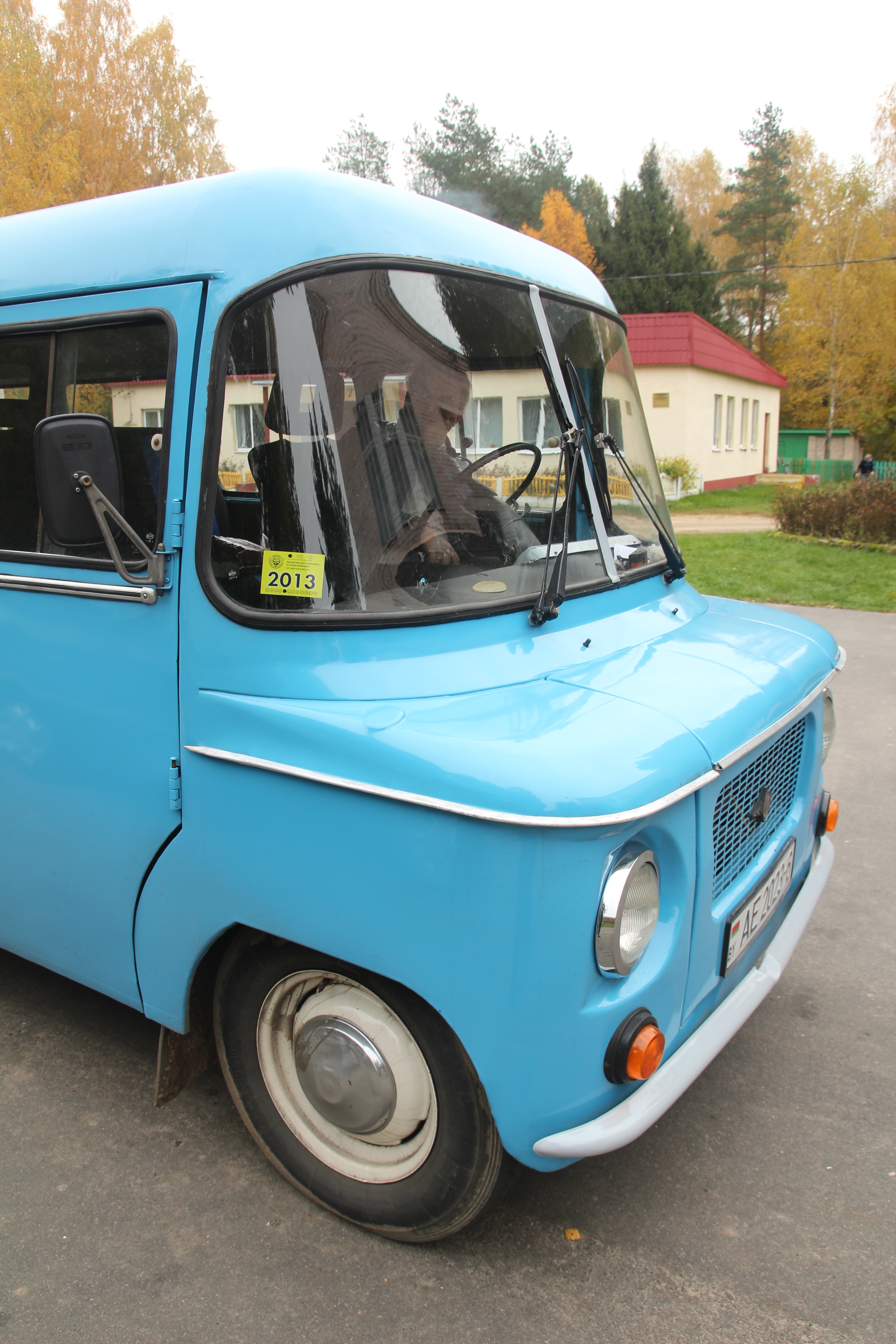

Сообщение #6 Валерий Остапенко » 09.02.2014, 09:37
ну как то так
Сообщение #7 Tarpanovod » 09.02.2014, 10:28
Как по мне -смотрится лучше чем стоковая :clap:

Валерий Остапенко писал(а):ну как то так
Вполне неплохо смотрятся, в основном за счет высокого профиля. Я на Жука поставил 235/75/15. Реальный размер (диаметр) ниже, чем у резины от УАЗа 6,50 R15
Видел сегодня вживую - очень гармонично смортится, почти как родой Стомил, но чуть шире пятно контакта что добавляет управляемости и устойчивости (за счет того что 205 - хотя визуально не сильно и широкая.

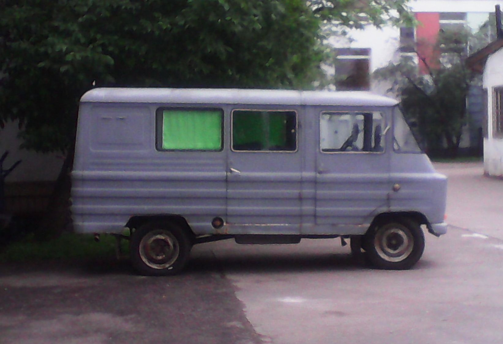

Мой Жук обут в 185/75 16 самые дешевые Форвард профешнл Барнаульского завода. Меня устраивают. Никаких нареканий к резине нет. Такие показатели как шум. Из за общего шума двигателя их вообще не слышно. Увод с траектории, я пока не разгонялся до таких скоростей. Квадратность колёс, не заметил. На трассе Дон по которой я езжу. Дорога на разных участках в поперечных складках. А местами идеальна. На таких участках все шумы утихают и приятно ехать. Биений из за дисбаланса нет. Так как ставил и балансировал сразу. Когда поставлю уазовские мосты, тогда уже буду думать о резине повышенной проходимости.

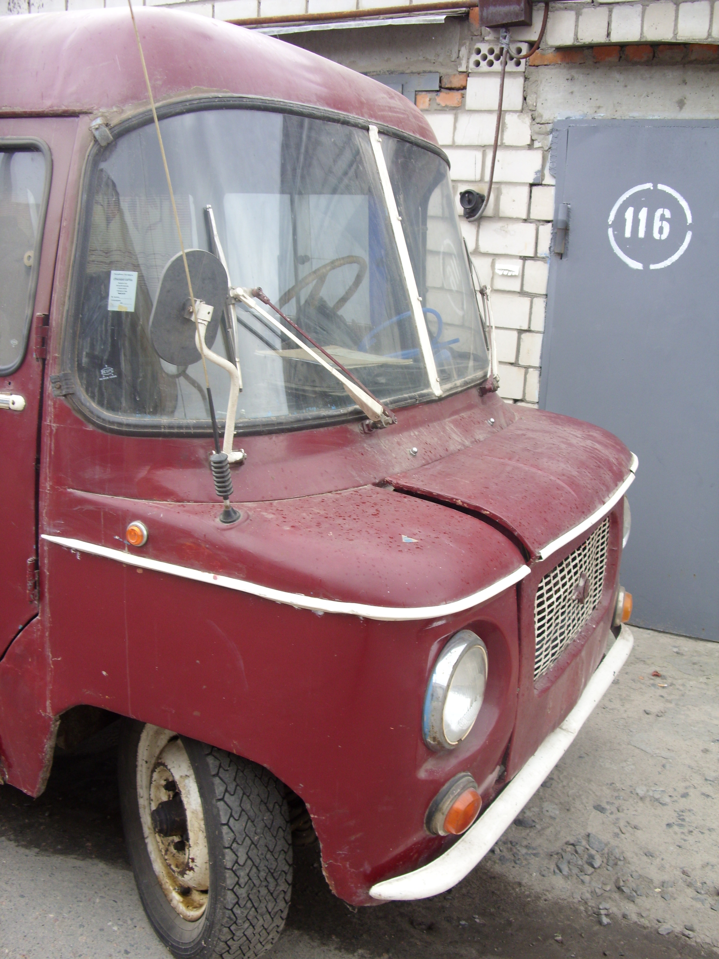

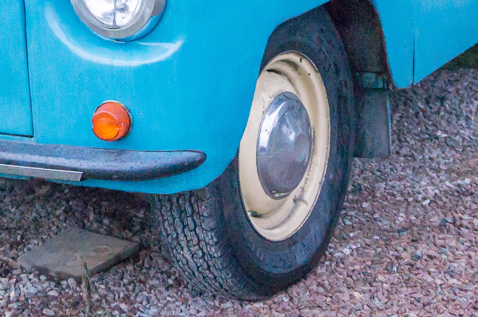

На зеленой Нысе у меня стояла Pirelli 185/75 r16. Смотрится вот так
Сообщение #14 Костик » 12.12.2018, 16:41
Да, беда. Даже на глаз маловаты колеса. Хоть и разница в клиренсе всего 2 см. Сейчас сзади стоят 6.70-16 Я-101, а впереди 6,50-15 И-194. Они новые и их жалко, можно было бы кому на ГАЗ 21 продать. Но вот замену подобрать тяжело. Даже 185 шире родных на 20 мм, что тоже сказывается на усилии на руле и нагрузке на редуктор.

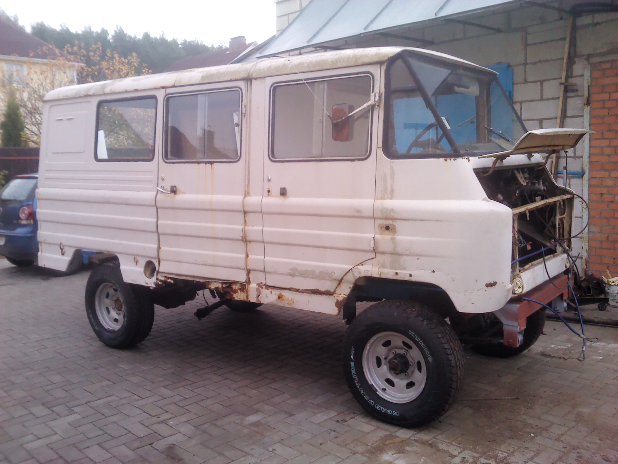

Я на ЕрАЗ так и ставил, у меня 195/80 на 15 джиповские стояли что сейчас на ЖУКе, 205/80 на 16 так же можно взять.
Оно и всесезонное с макировкой М+С (актуально в Беларуси зимой) и из "говен" выгребает.
