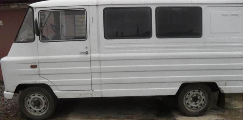

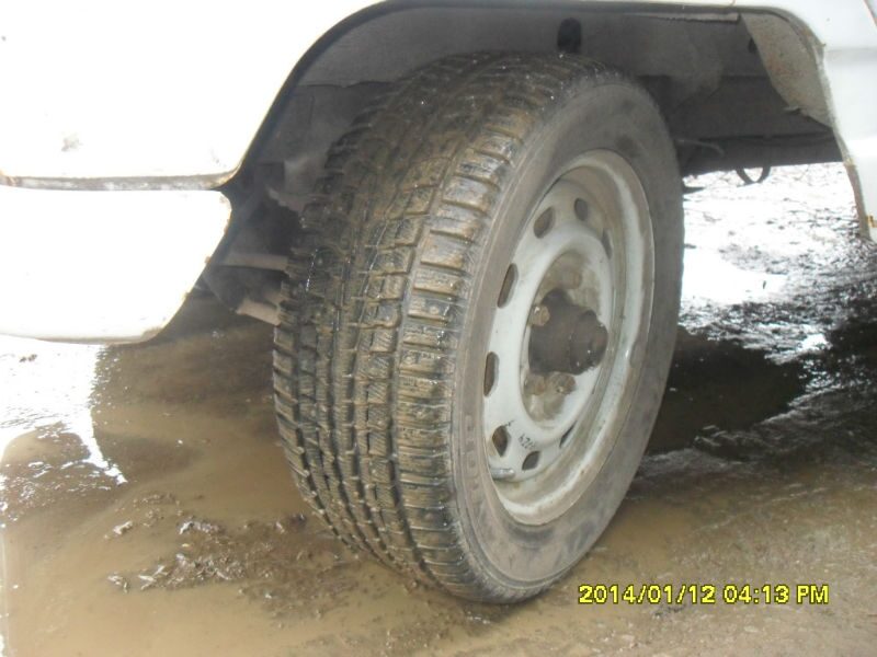

Комплект зимних колес моего Жука:диски - Соболь,шины Dunlop 215/55 R16.За размер не судите строго,новые колеса достались почти в дар,а на халяву,как говорится и хлорка творогом пойдет :smile: .Задние колеса встали без переделок, от покрышки до рессоры зазор приблизительно 4 см,а вот под перед пришлось ставить проставки,сделанные из старых барабанов.Без проставок диск упирается в поворотный кулак,в месте где регулируется развал.Со стороны машина на низкопрофильной резине смотрится как подстреленная,особенно после родных колес,но за то в разы увеличилась управляемость.Автомобиль отлично держит дорогу,четко слушается руля.Резина отлично показала себя гололеде.Раньше на родных колесах зимой даже с места трудно тронуться,а на этих трогается,разгоняется,еще и отлично тормозит.Зимой я Жука почти не выгоняю,жалко машину гонять по дорогам,посыпанным реагентами,но иногда приходится,и такие колеса считаю отличным выбором для зимних покатушек.
