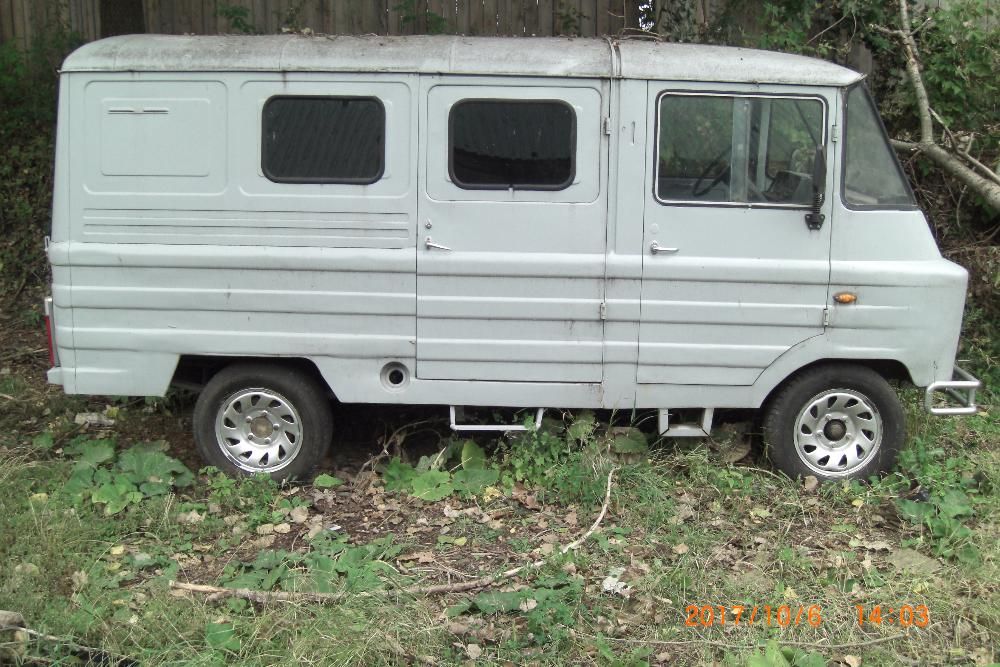

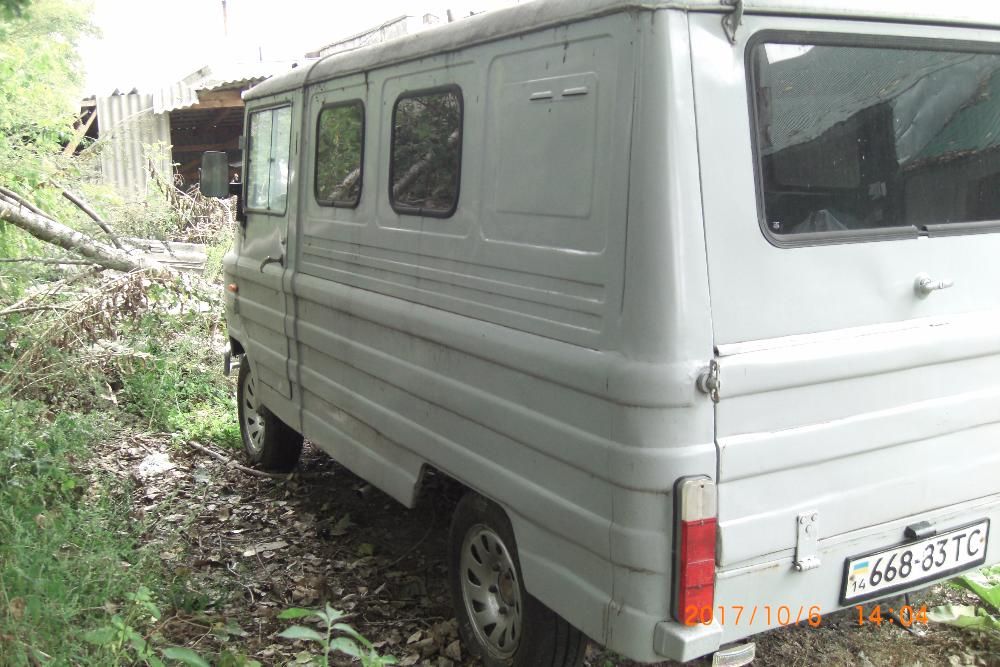

Сообщение #47 Сусанин » 27.09.2017, 21:49
Диски от Сузуки Витара старого типа на Zuk-е.
