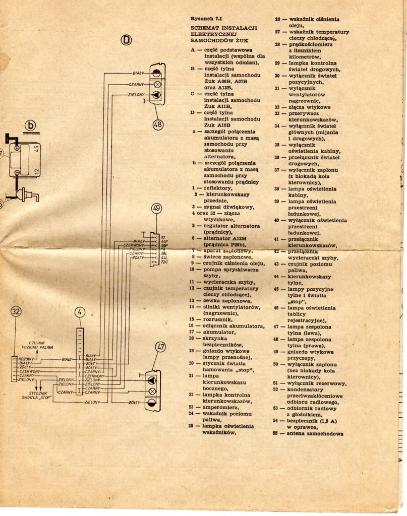

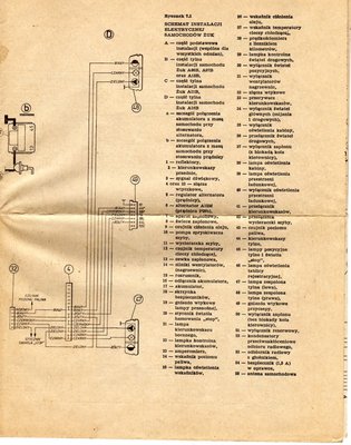

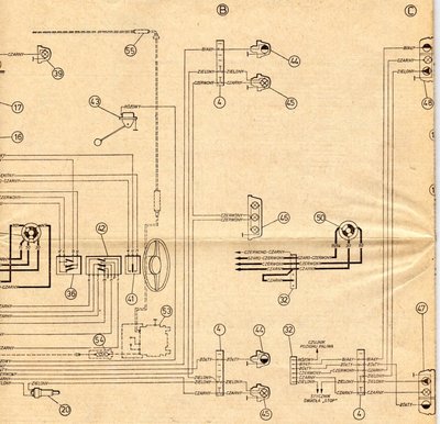

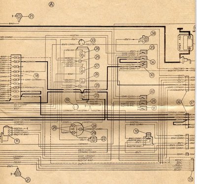

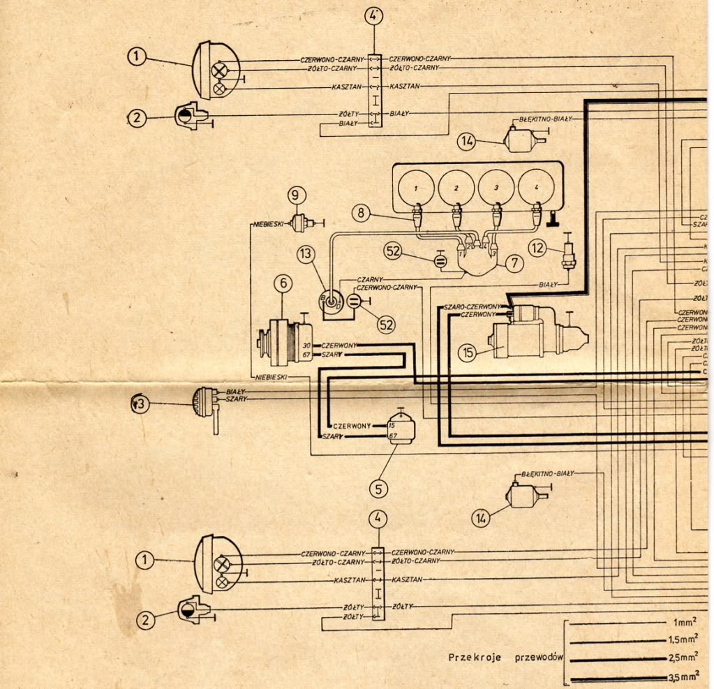

Электросхема автомобилей Zuk (4 фото сложить вместе):

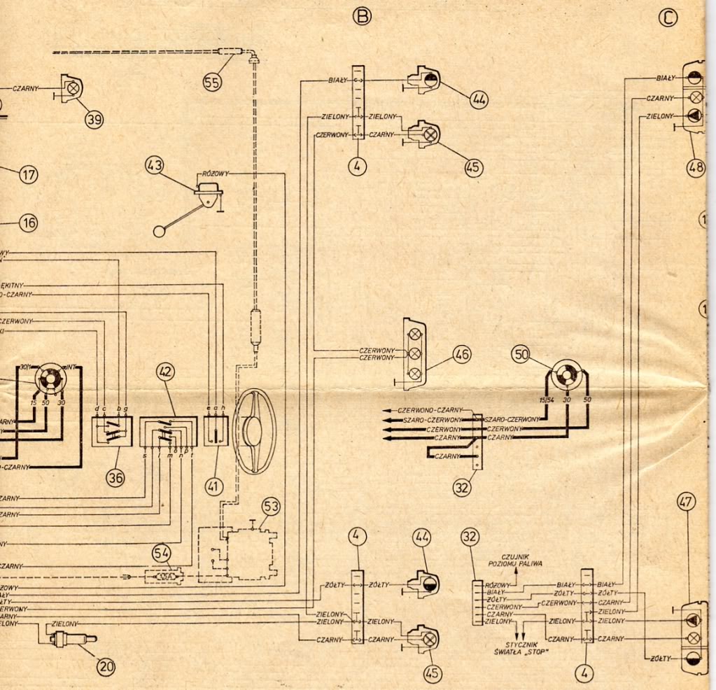

Так вот где я лоханулся. И потерял много времени. Вот и косяк нашолся. На схеме номер 2, верхний правый рисунок. Смотрим на аккомулятор. Где нарисован + ?. Теперь смотрим на схему номер 4 нижний правый. На аккомуляторе где + нарисован?. Поправьте и не вводите в заблуждение других любителей. Я с этим вопросом слава богу разобрался. Но чего мне это стоило? На втором сайте я выложил настоящую схему из польской книжки по эксплуатации. А здесь у меня нету кнопки вставить.
Сообщение #3 Костик » 12.07.2017, 04:26
Все верно на схеме обозначено. Существуют два варианта: "+" на корпусе и "масса" на корпусе. На схеме и обозначено "a" и "b". У меня Жук с массой на корпусе.
Сообщение #4 vagprofi » 12.07.2017, 09:29
У Жуков было 2 варианта электросхем, в каком году поменялась полярность не скажу, видимо с моментом перехода на двигатель S-21и генератор переменного тока.
dm.i3 писал(а):А здесь у меня нету кнопки вставить.
Просто надо выбирать не "Быстрый ответ" а кнопку "Ответить" :wink:

vagprofi писал(а):У Жуков было 2 варианта электросхем, в каком году поменялась полярность не скажу, видимо с моментом перехода на двигатель S-21и генератор переменного тока.
Больше. Насколько я понял первая, это та, которая у dm.i3, вторая - в шапке темы, третья - в выложенном тут мануале, подготовленном поляками. У меня на Жуке нечто среднее между второй и третьей.
