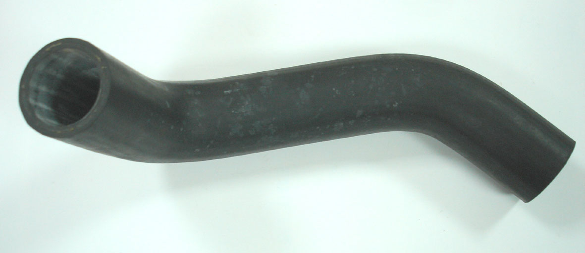

Сообщение #2 Сусанин » 15.10.2015, 12:02
Олег N, хорошо бы фото нового ... потому что на Жуке например нижний патрубок без отводов...
Вот такой:
Сообщение #3 Олег N » 27.10.2015, 22:53
Сусанин, Увы фотки нет , но тот который я прикручивал вот так и выглядит. Только по твоему фото невидно угол изгиба ( на фото левый, где патрубок повернут на себя ) На моем патрубке( Валдай верхний) , этот угол был 90градусов
