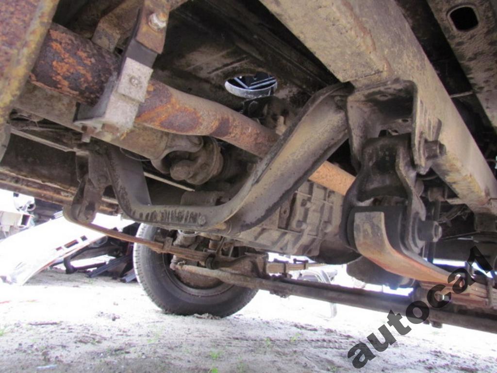

Передняя подвеска Люблина выполнена на рессорах и жесткой балке, фото прилагается, оснащена телескопическими амортизаторами. По отзывам водителей обладает завидной мягкостью хода.
