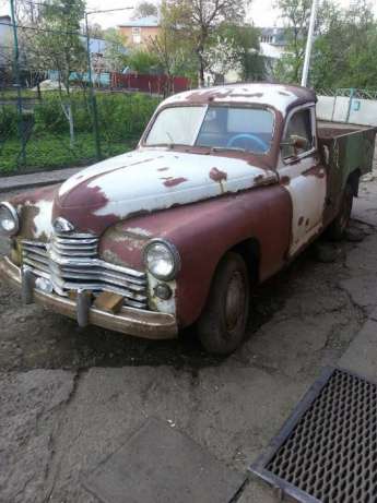

Победоводы!!! Оцените плиз возможные риски приобретения Победа-пикап(грузовик)
нашел такое объявление - и недалеко от меня (примерно 15км)
https://www.olx.ua/obyavlenie/pobeda-IDwiDK6.html#db7e1b105f
подкупает что пикап(грузовик)... документов нет... цена - как металлолом...
На крайняк на запчасти если пустить окупит себя покупка?

Сусанин писал(а):а что скажете по внешнему обвесу передка? Решетка, бампер и т.д.?
Спереди стоит задний бампер не в самом хорошем виде, решетка радиатора не родная (скорее всего от ЗИМа). Такие вещи ценятся либо в идеальном состоянии по хрому, либо по сохранности геометрии для перехрома. Шибко много оригинальных деталей в этой машине нет, но повторюсь, что она сейчас ценна как пикап (может кому для частной коллекции нужно?)

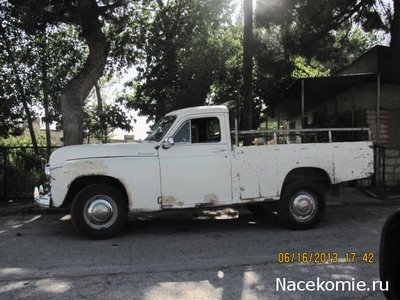

вот нашел пару фотографий:
Мне нравиться такой вариант, разве что задний борт сделать откидным назад.

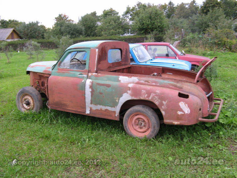

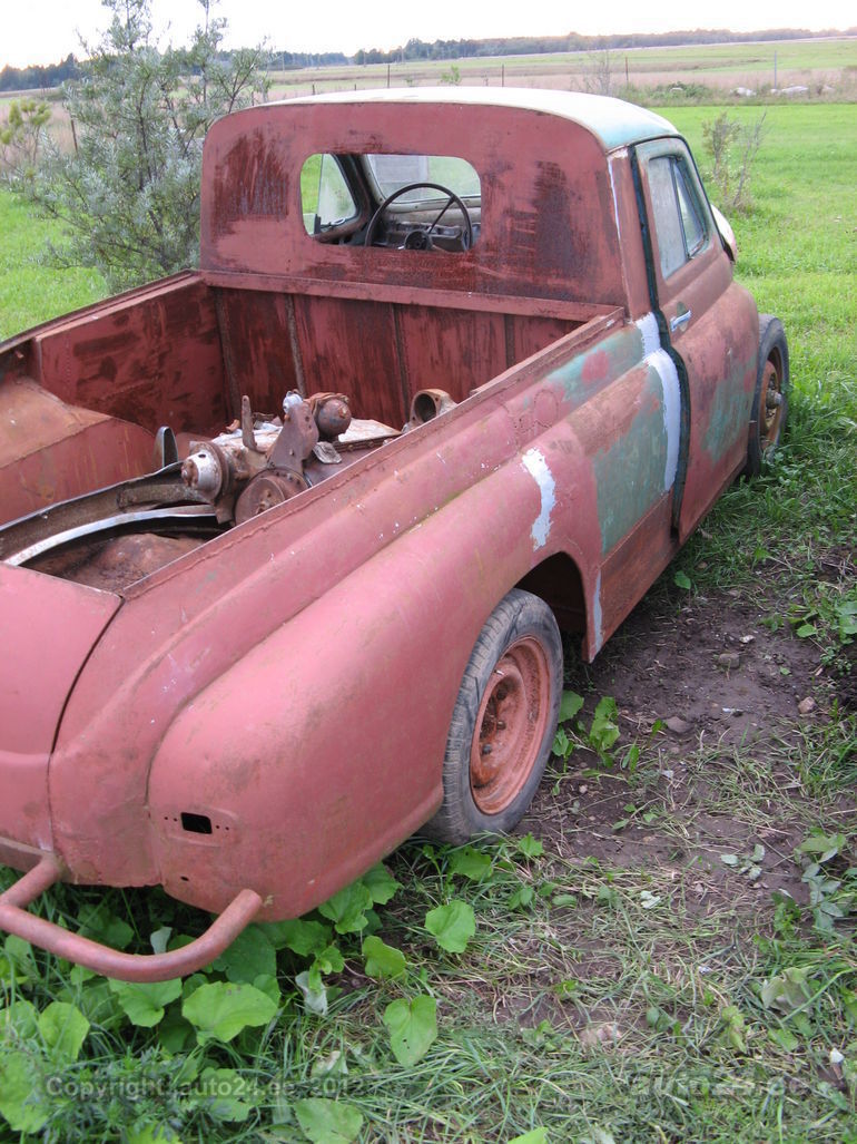

А вот вариант пикапа, делавшегося в цехах Рижского Авторемонтного Завода, причем они считались одними из наиболее качественных.
Добавлено спустя 58 минут 57 секунд:

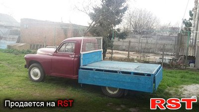

ну и самоделки от разных людей и компаний:
Взято тут: http://www.pobeda-club.ru/threads/fotografii-pobed-pikapov.9752/

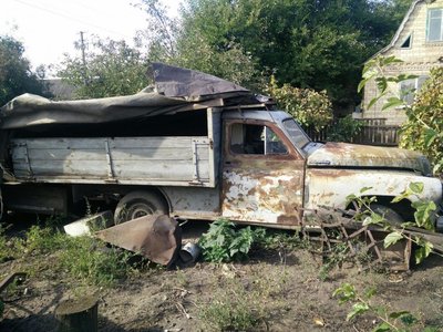

"кому не спиться в ночь глухую"(с)...? а я поехал посмотреть! :biggrin:
Состояние авто - совсем "не очень" :smile:
Со слов владельцев двигатель от Волга ГАЗ-21, был запорот, с тех пор и стоит... - об это говорит разобранная головка блока циллиндров.
Авто было приобретено уже в этом виде у деда из соседнего села и использовалась в хозяйстве по месту в основном для перевозки сена и сельхозпродукции. В принципе дед этот вроде там же и живет, так что вопрос документов пока открыт - возможно он что-то сможет сообщить об этом.
Кузов - самодельный, но довольно живой и довольно приличных размеров. Кабина - в плачевном состоянии... двери снизу гнилые, боковых окон нету, переднее целое но уплотнитель в хлам... Сидения - от УАЗ водительское и хз от чего правое.. печки нету...Из приборов только спидометр и панель указателей как в Жуке - блок из 4-х приборов. Часов нет.
Передние крылья в самом хорошем состоянии из всей машины - ровные и простукивание показывает что они не гнилые...(возможно в процессе эксплуатации менялись на более новые), капот в целом ровный, но имеет некоторую вмятину. Крыша кабины тоже с довольно приличной вмятиной, над ней наварен небольшой багажничек.
До передней подвески не особо смог добраться, а вот заднюю осматривал с особым пристрастием...
Сбоку под кузовом удалось рассмотреть следующее:
имеется стойка с петлей между дверями и задний проем некогда седана, который просто заварен точечной сваркой куском металла в проем. Кроме того все элементы сзади под кузовом говорят о том, что таки это был первоначально седан, с которого в последствии срезали некоторые кузовные запчасти и поставили кузов. Продольные балки мне показались родными (хз какие в оригинале, прошу владельцев подтвердить или опровергнуть), так же как и задняя часть, под которой некогда вероятно был установлен топливный бак. Сейчас его там нет, а к задним поперечным элементам приварены несколько уголков, которые поддерживают кузов, которые довольно прилично выступает за заднюю ось.
Задний мост - не родной. Пожилой совладелец сказал что скорее всего от какого-то погрузчика... хз... По виду не смог определить от какого авто..
Диски колес - на 15 дюймов и с выступами под колпак - скорее всего Газ-21/Раф.
Выхлопная труда проходит справа по борту.
по левому борту:
по правому борту:
