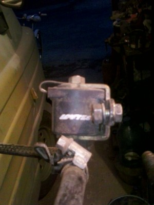

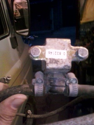

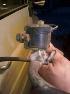

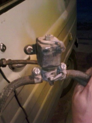

Ребята, кто объяснит что это такое за запорный клапан на фото?
Он стоит в системе подачи топлива после бензонасоса и до карбюратора... Имеет флажек ручного замыкания из положения On и Off, а также контакт электро разъема... Подозреваю что это связано с ГБО... ???
Сообщение #43 Tarpanovod » 14.08.2016, 21:22
Это же бензиновый клапан.Ставь его между насосом и карбюратором. Так понемногу и соберешь ГБО. :clap:
Сообщение #44 Сусанин » 14.08.2016, 21:29
Tarpanovod писал(а):Это же бензиновый клапан
какова его функция? Мне казалось что должен электроклапан стоять на бензопроводе и управляться кнопкой?
Сообщение #45 KAE » 14.08.2016, 21:43
Это и есть электромагнитный клапан, устанавливаемый между бензонасосом и карбюратором. Перед переходом на газ клапан закрывается с выключателя. Ждем пока двигатель выработает бензин из поплавковой камеры карбюратора. В момент когда двигатель выработал бензин и пытается заглохнуть включаем подачу жидкой фракции газа в редуктор и он практически сразу, но у же в газообразном виде поступает в смеситель ( если таковой есть) или карбюратор и во впускной коллектор. Двигатель всасывает смесь газа и воздуха и начинает работать без бензина.
Сообщение #46 Tarpanovod » 14.08.2016, 21:52
Сусанин писал(а):какова его функция?
Функция -перекрывать подачу бензина при работе на газу. Ты написал что есть электроконтакт. Все правильно -он подключается к кнопке. И есть рычажок ручного режима,на случай поломки катушки привода соленоида. У меня тоже похожий стоял с рычажком.
Сообщение #47 Сусанин » 16.08.2016, 10:21
Tarpanovod писал(а):И есть рычажок ручного режима,на случай поломки катушки привода соленоида
т,е, ручное управление чисто для аварийных случаев... Спасибо, это и хотелось понять.
