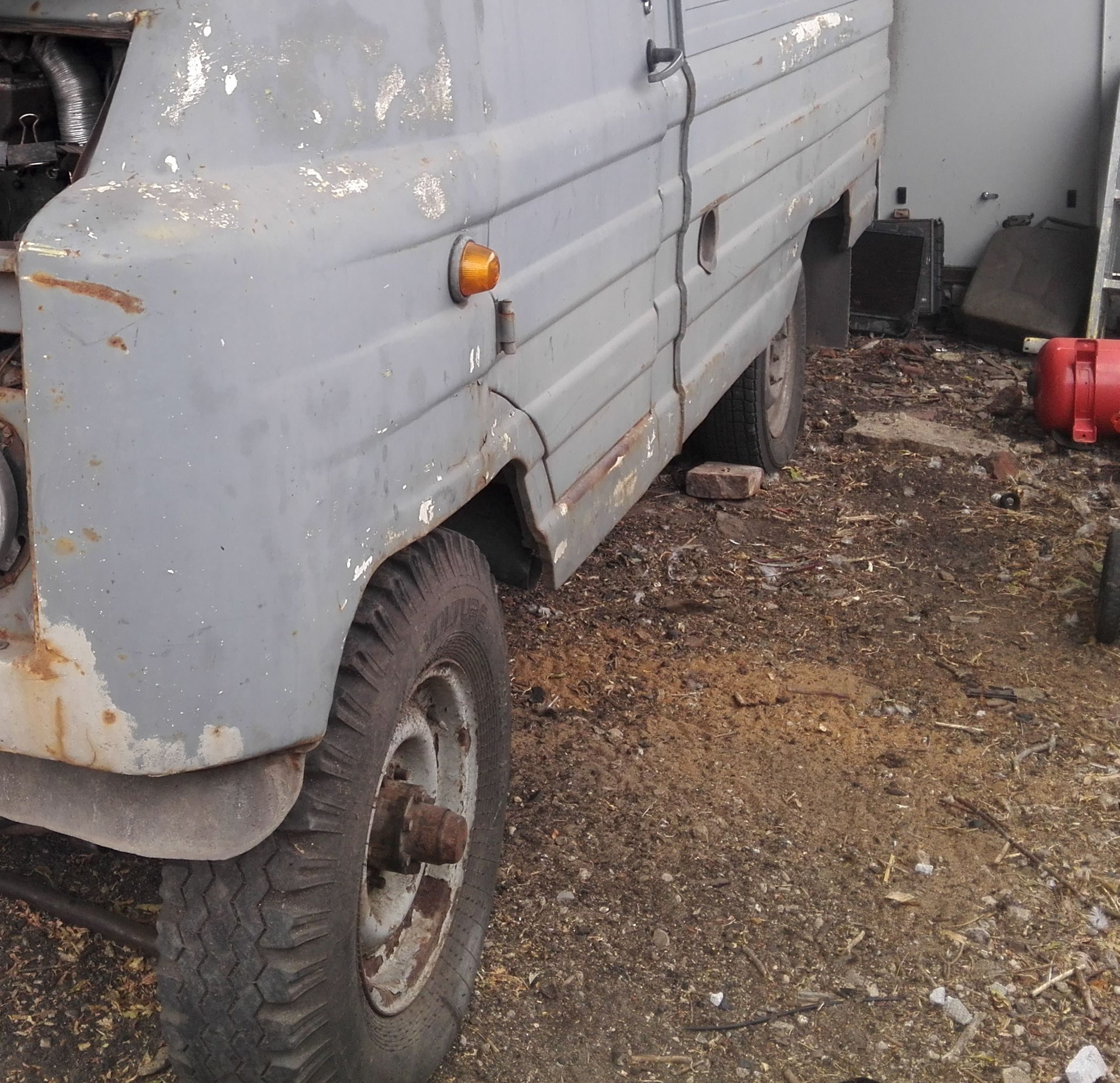

А у меня мост уже не родной и этого механизма уже нету. И в добавок и этот мост я буду менять на уазовский.
Сообщение #6 Alex57 » 14.09.2021, 20:11
У меня в планах тоже мост заменить, на на более широкий, скорее всего на патриотовский. Родной получается очень узкий, по сравнению даже с урезанной передней соболевской подвеской.
С нами: 9 лет 5 месяцев
Сообщение #7 dm.i3 » 14.09.2021, 20:47
С патриотовским мостом колёса могут выпирать из арок. У меня передний мост уже стоит от бухантера. И родные хантеровские скаты уже в обрез кузову стоят.
Сообщение #8 Alex57 » 14.09.2021, 21:31
У меня есть соболевские диски, они относительно родных колёс колею заужают, поэтому с патриотовский мостом
