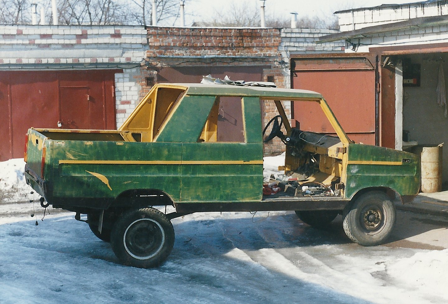

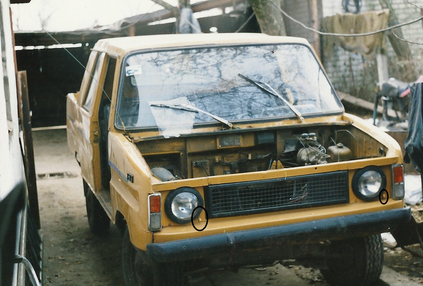

Этот автомобиль был куплен в феврале 2001 года. Это фото совершенно случайно сохранилось. Изначально стоял двигатель и КПП от Польский Фиат 125Р.

Здесь мы тренировались в автомобилестроении. Опыта работы никакого не было.Набили много шишек и набрались опыта.Разобрали все что можно и не нужно было.

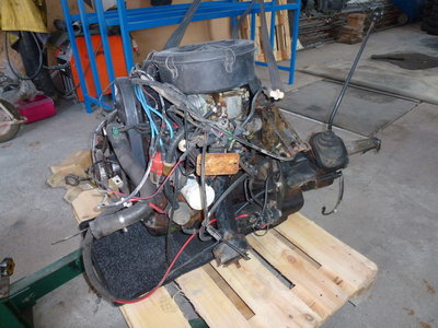

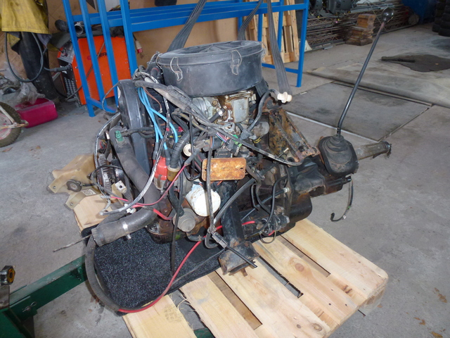

Сообщение #4 Tarpanovod » 17.01.2014, 23:09
Такого типа двигатель стоял на моем автомобиле с завода.
Сообщение #5 vagprofi » 18.01.2014, 16:10
Похож на жигулевский и КПП тоже похожа на Жигули
Сообщение #6 Tarpanovod » 18.01.2014, 21:36

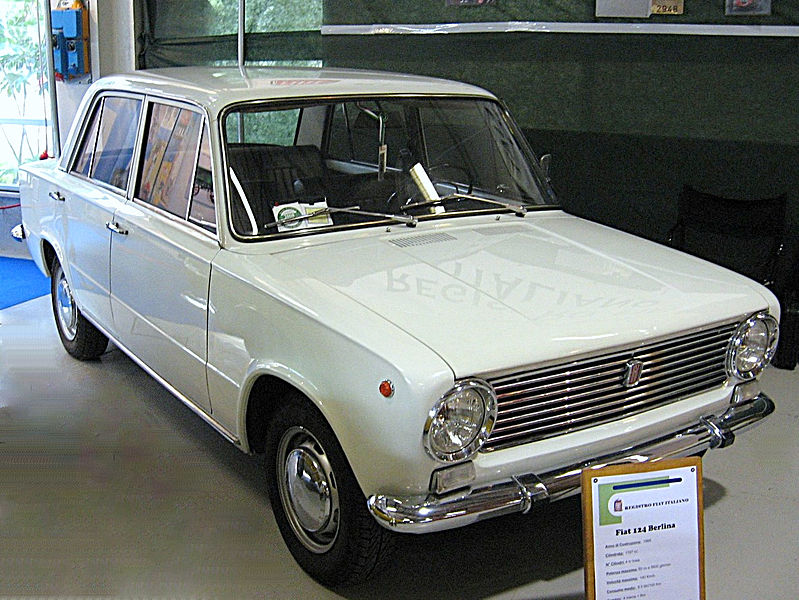

Средняя часть этой КПП один в один с Жигулевской. На двигатель от жигулей подходит карб , сальники, бензонасос. У Жигуля и этого агрегата одни корни -итальянские Фиаты. Жигуль 2101 это Фиат 124. Этот мотор с Польский Фиат 125Р.
Польский Фиат 125Р
Фиат 124

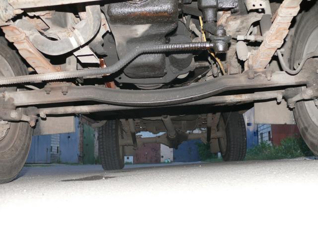

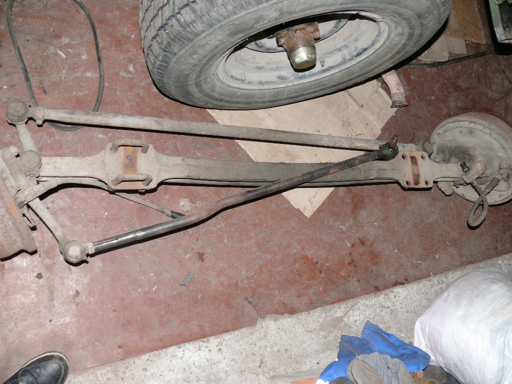

Пришел писец передней подвеске.Резьбовые втулки и пальцы стерлись. Но нет худа без добра . Добрые люди подсуетили (за пиво с рыбой) балку от УАЗ-451 и передние рессоры от ГАЗ-69. 10 дней и на новой подвеске.

Сообщение #9 морковкин1974 » 19.01.2014, 17:22
Приветики! Знакомая балка, я себе на НИССу такую ставил пока не было ведущего моста. Зарекомендовала себя отлично,шкворня и подшипники с ГАЗели подходят
Сообщение #10 Tarpanovod » 19.01.2014, 20:38
Шкворня я тоже ставил с Газели. Немного укорачивал их по длинне.А подшипники все одинаковые :Волга ,победа ,Газель,Ефкзфт,Жук Ныса. Все эти машины так сказать "Из одного теста ".

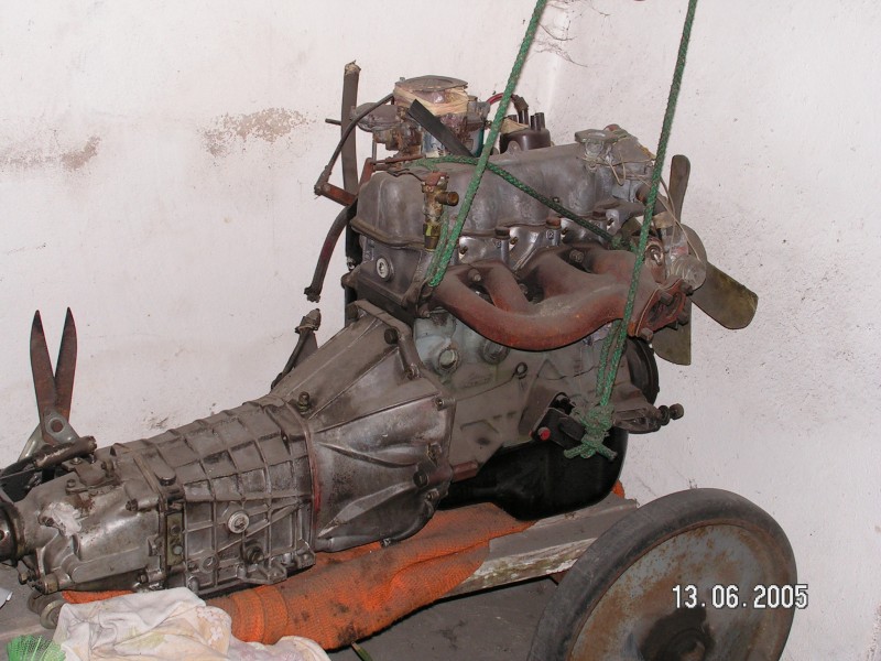

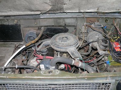

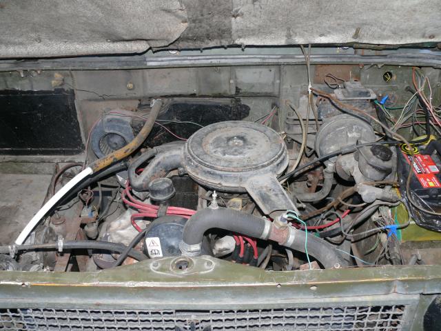

Продолжим. Недолго я покатался на движке после капремонта. Застучали шатунные вкладыши. Я понимал что двигатель слабый для такой машины. Но нет худа без добра. Ко мне часто раньше заходили соседи по гаражу посмотреть "че за хрень это и ездит ли она". Один и говорит- я тут разбираю Форд Транзит 1986 года может мотор надо. Ходили мы день с ним и рулеткой. Мотор со свистом вмещался. Но финансов особо не было. Сосед больше меня загорелся этим проектом.И дал мне двигатель с навесным (кроме генератора ) и КПП за символические 250$ в рассрочку на три месяца.Мотор я ставил сам в гараже. Кусок карданного вала со шлицами купил на разборке . Кардан сделали на заводе карданных валов в Чернигове за .После первого выезда я был в восторге.
Мотор Форд Транзит 2.0 бенз. карб

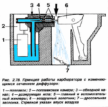

Радость от нового двигателя немного омрачил расход топлива. Карбюратор стоял родной Форд с переменным сечением дифузора (просто космос).Износ был очень большой иглы №4 .Было решено ставить карбюратор от 2108.Подсуетили мне впускной коллектор от Сиерры. Практически подходит под этот карб.
Одновременно ставил ГБО пропан. ГБО ставил сам. Самое страшное -первая заправка. Но ничего. Сочилось в одном месте возле испарителя. И машина снова стала радовать своего владельца.

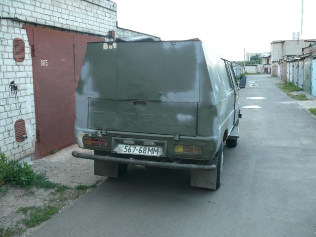

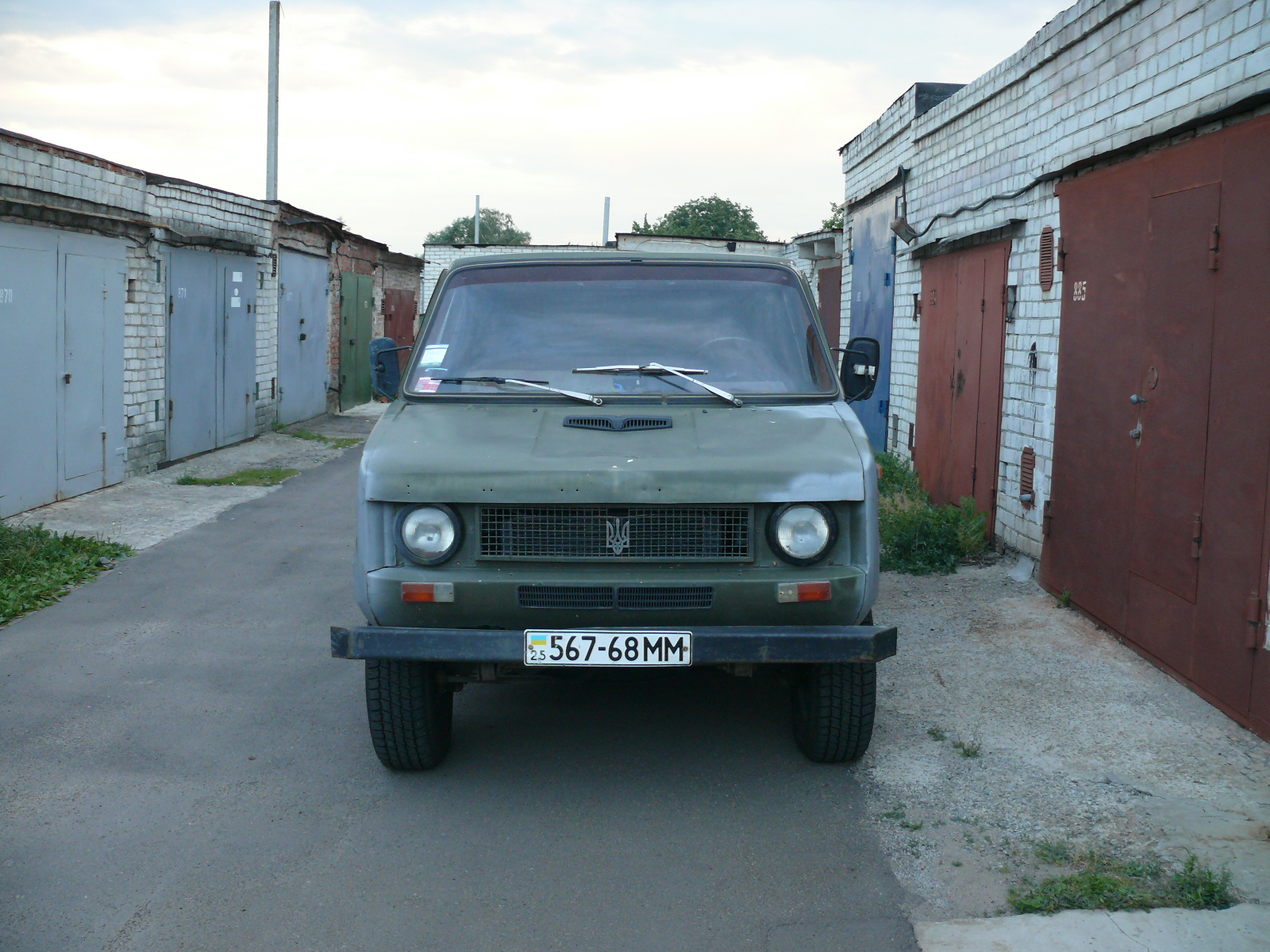

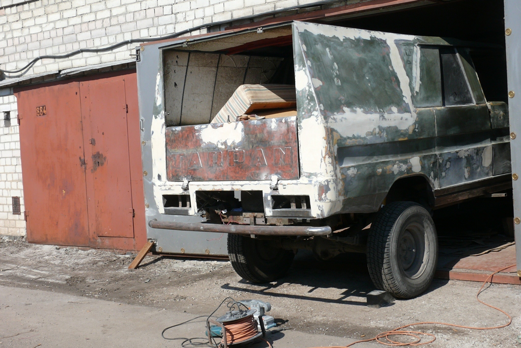

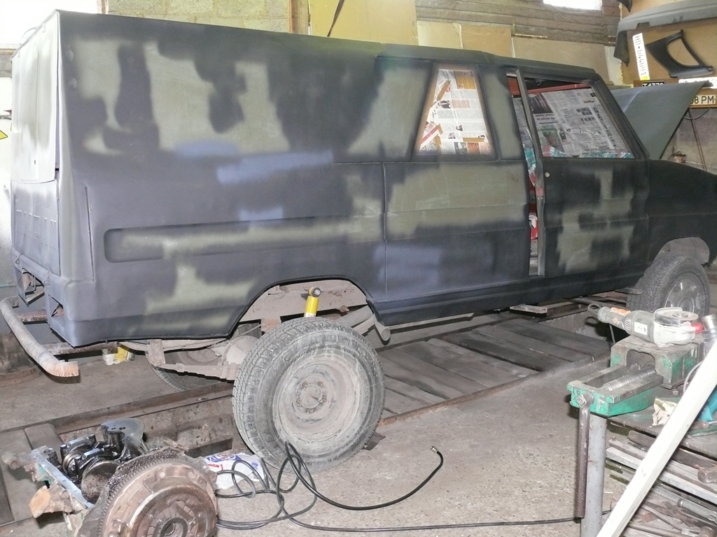

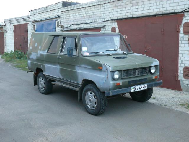

Продолжим . Машина много работала . Уход за ней был по типу -пока едет ,пусть едет. Долгое время она была в Буче помогала в строительстве дома моему брату. Было много мыслей продать ее и купить что то другое. Купили легковую машину и Тарпан стал на якорь в гараже. Времена менялись. Как перевозчик вещей он особо был не нужен. У друзей полно фургонов побольше. После свадьбы было принято решение сделать полное восстановление автомобиля под свои нужды . И работа понемногу началась. Вылаживаю фото перед началом работ. Фото сделано в середине июня 2010 года. А разобрал я его в декабре 2010.
Сообщение #15 Tarpanovod » 29.01.2014, 11:28

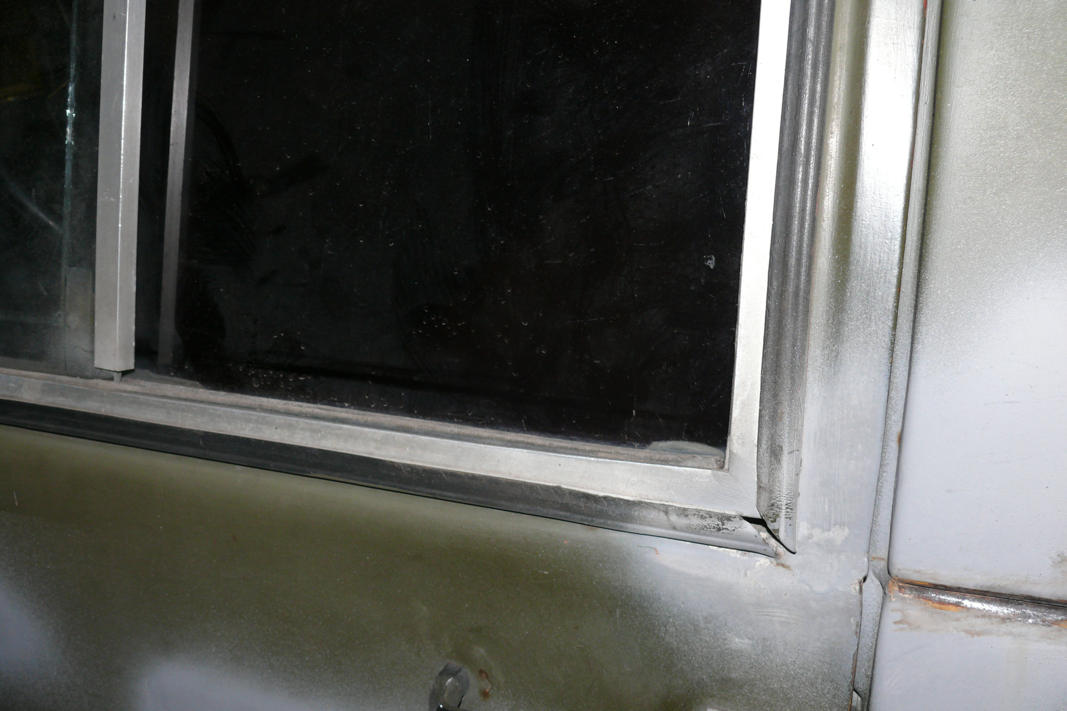

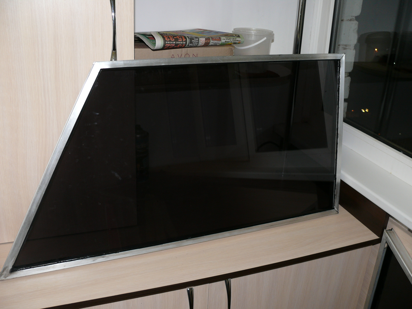

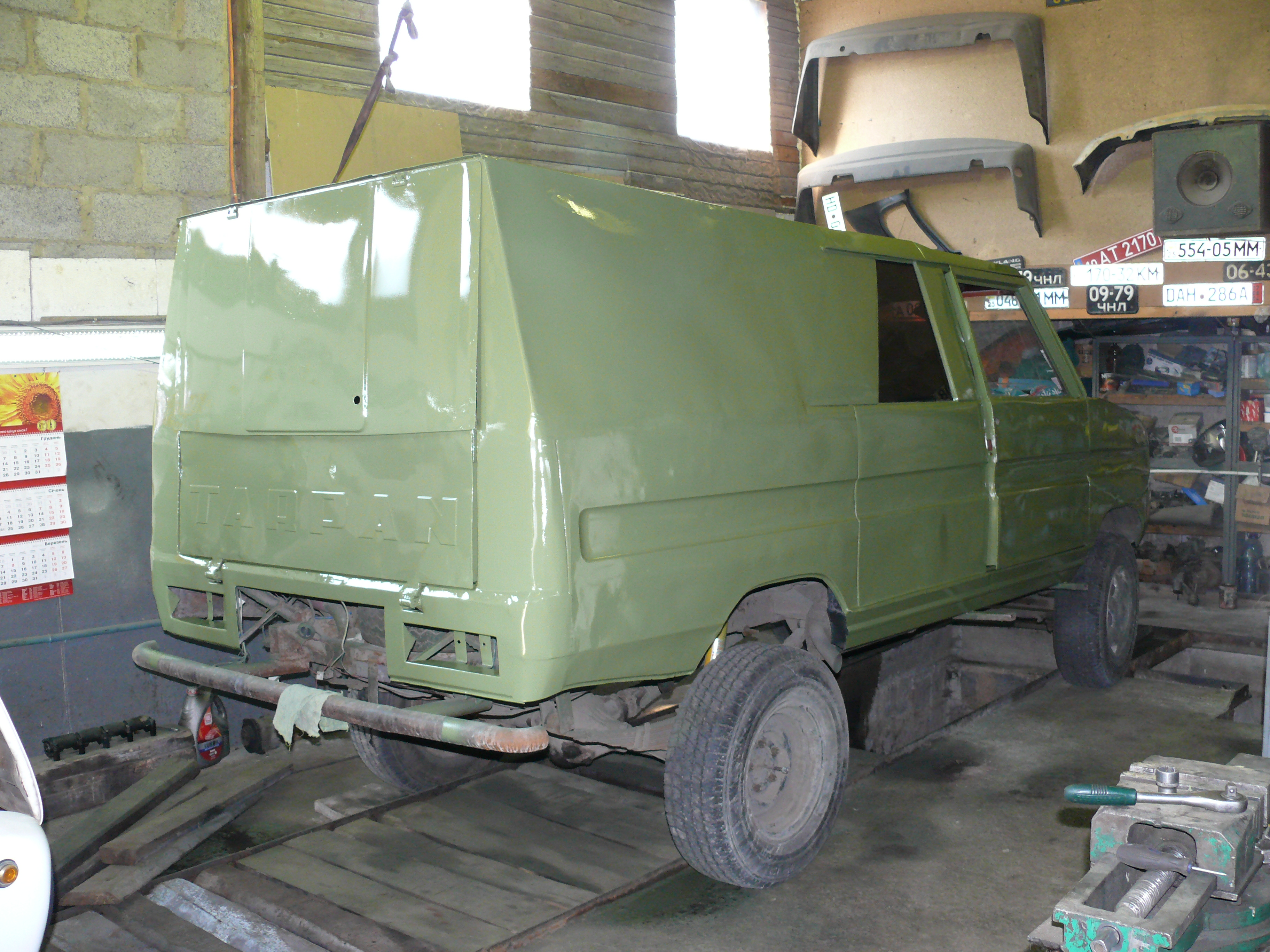

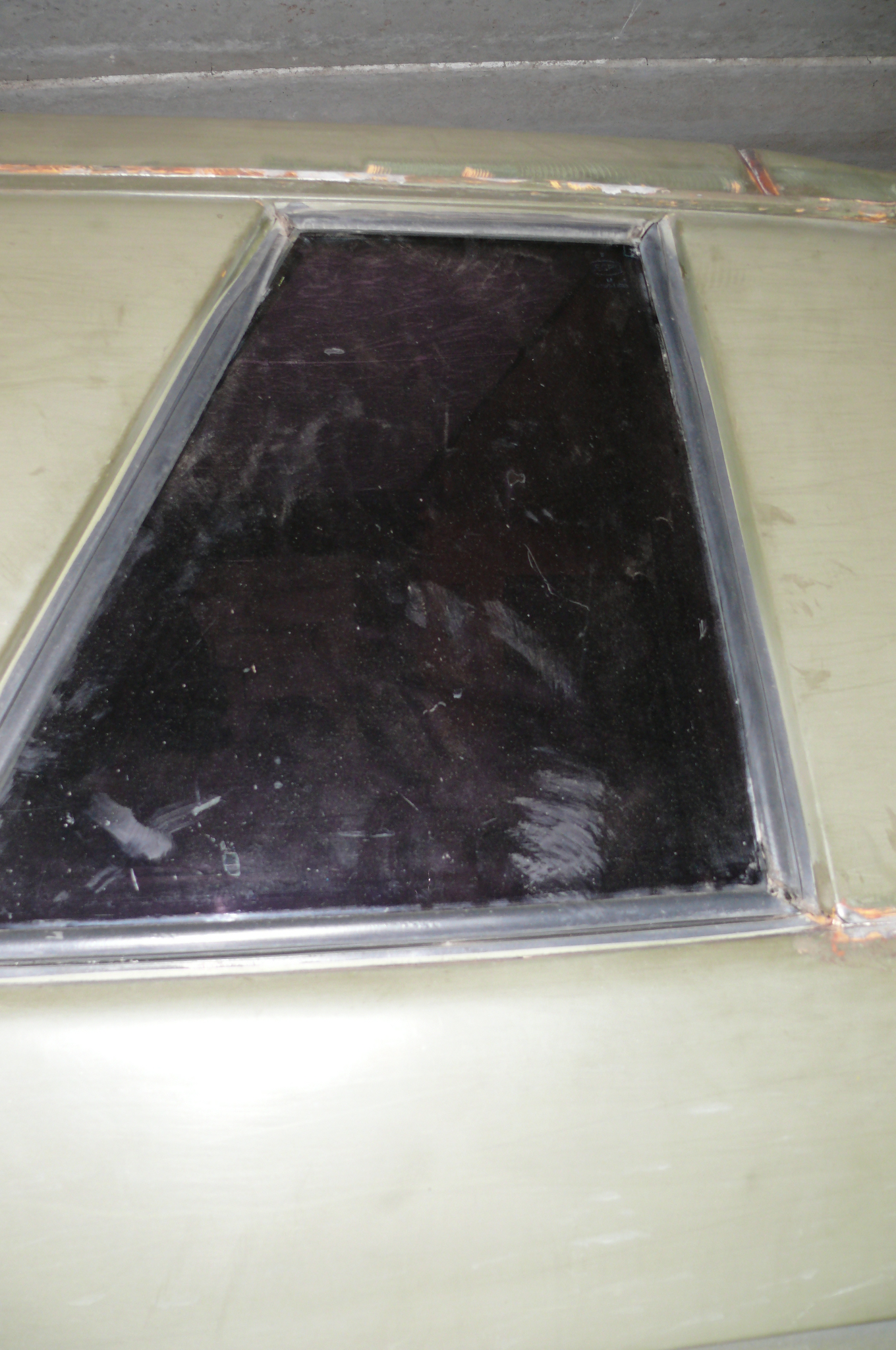

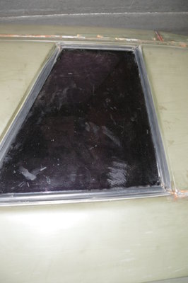

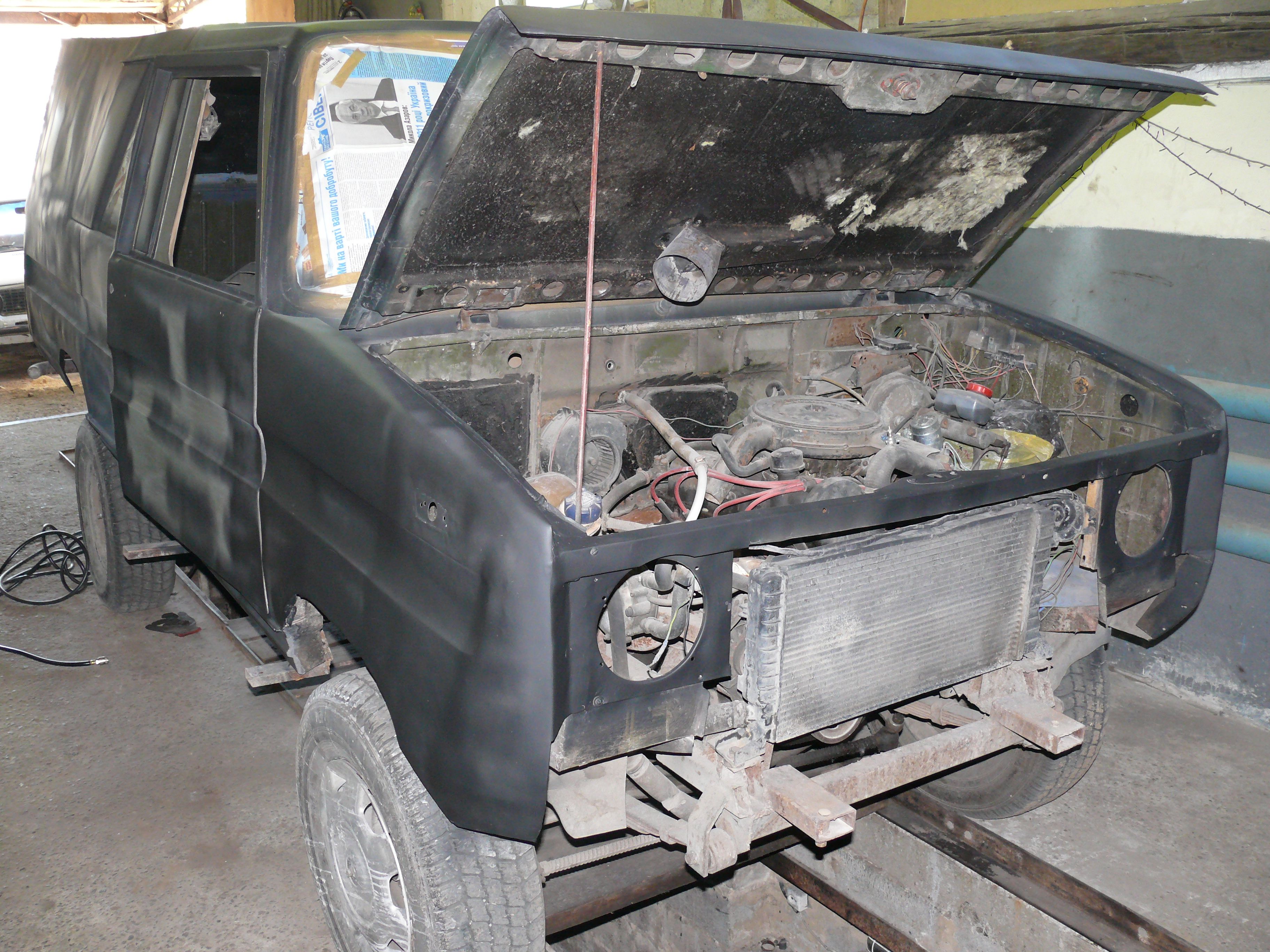

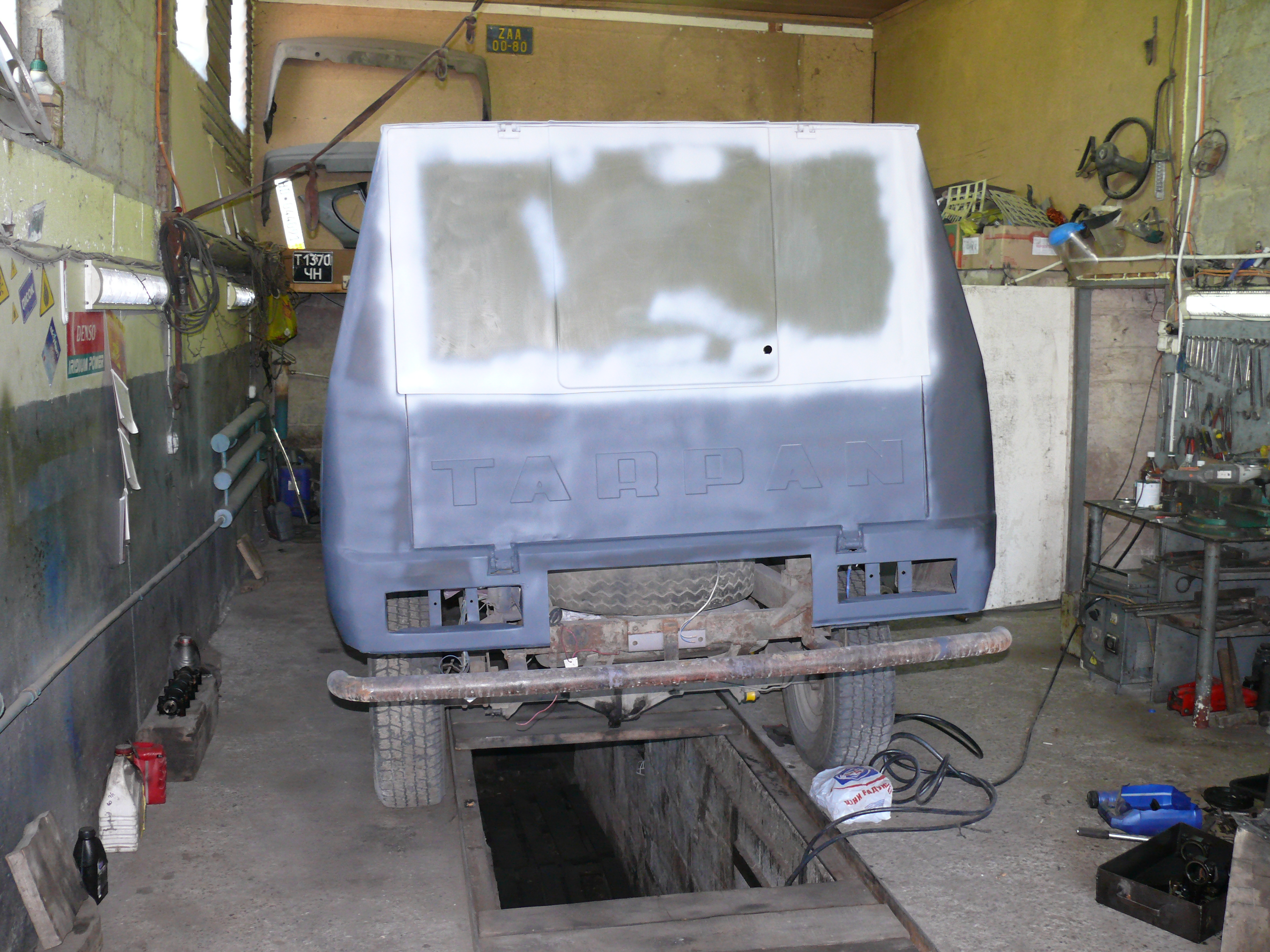

Начал разбирать машину и думать что хорошего придумать.Была проблема с уплотнителями стекол в дверях. Решил по "убого-колхозному" -сделал глухие окна. В подвале лежит полный комплект на двери. Если будет жарко -меняется за 30 минут Заднее окошко для пассажира тоже страдало таким же дефектом. Тоже снял и сделал новые увеличенного размера для приклеивания.
Разобрал кое где подварил ,пригласил родственника для шпатлевания.
Март 2011
Окошко пасажира
Глухие окна
Протекающий уплотнитель
Сообщение #16 Tarpanovod » 30.01.2014, 13:38

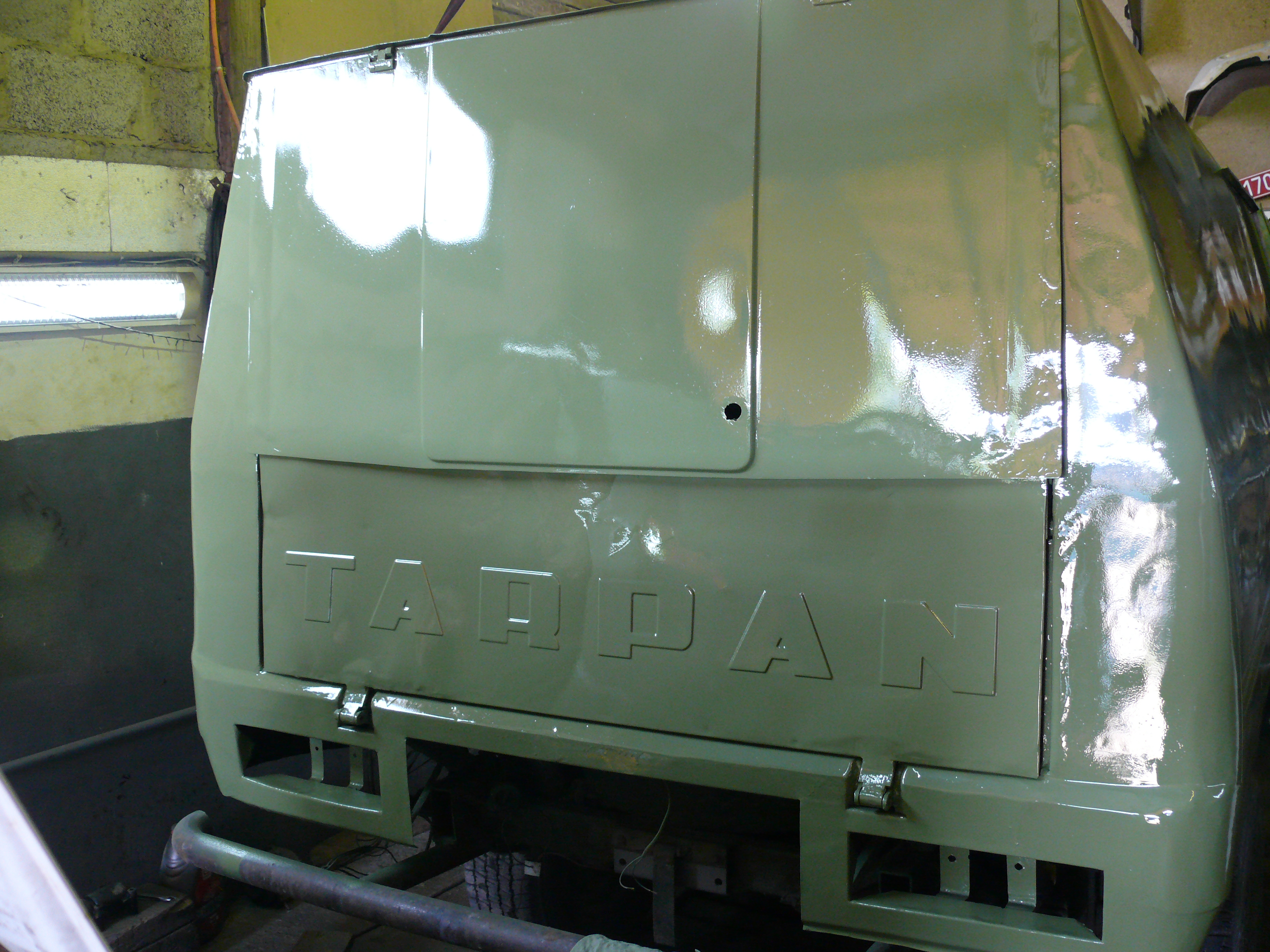

Два месяца каждодневной работы дали свои результаты. Шпаклевки ушло более 6 кг. С ровностью линий кузова я не сильно заморачивался.
Машину загрунтовали и покрасили 18 мая 2011 года . Красил мой знакомый бесплатно. Так что претензий по качеству у меня никаких :clap:

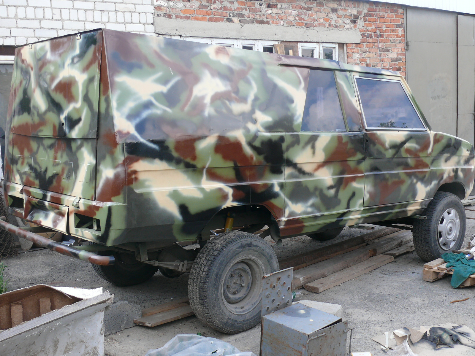

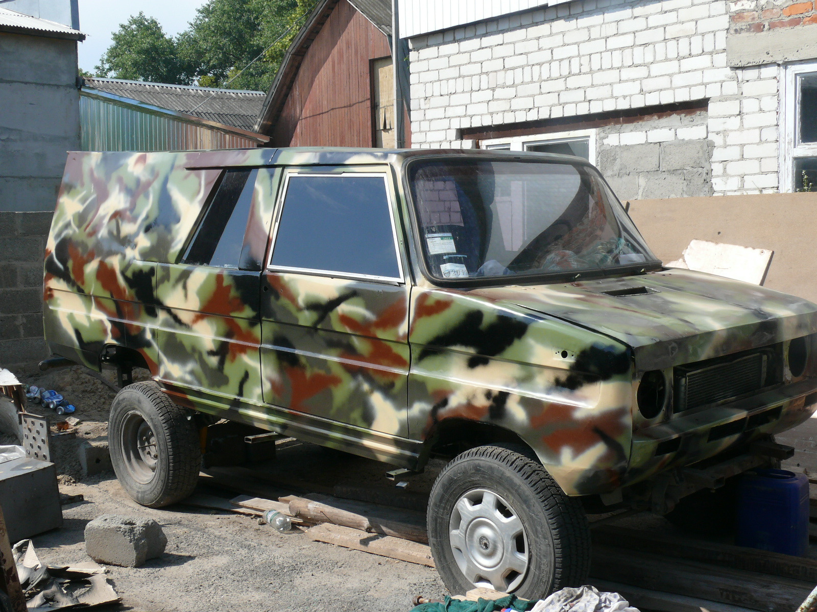

Сообщение #17 Tarpanovod » 31.01.2014, 10:17
Товарищ который красил мне машину дал мне номер телефона студента. Встретились. Задача была поставлена.Поехали на рынок купили 8 баллонов краски и за работу. Полчаса делов- этож емае совсем другое дело. :clap: :dance:
Сообщение #18 vagprofi » 31.01.2014, 11:50
Круто! Вот глядя на твоего Тарпанчика возникает вопрос, а как будет смотреться Жук в раскраске "буря в пустыне"? И второй вопрос с оформлением цвета, что будет написано в техпаспорте? Извини за флуд.
Сообщение #19 Сусанин » 31.01.2014, 11:53
Tarpanovod, а в техпаспорте какой цвет записан?
Сообщение #20 Tarpanovod » 31.01.2014, 13:02
Я своего Тарпана таким представлял с момента покупки.Прошло много лет и мечта стала явью. В техпапорте записан цвет зеленый. Техпаспорт пока менять не собираюсь.Как говорит мой знакомый -вопрос будем решать по мере назревания. Вопросов правда скопилось уже три: 1-нужно вписать газ ,2-узаконить двигатель,3-цвет.Раньше этот вопрос меня мало волновал-когда машина была в "убого-колхозном" варианте. А сейчас хочется ездить спокойно.
Жук я думаю очень привлекательно будет смотреться в комбинированой раскраске.Главное творческий подход к этому делу.
