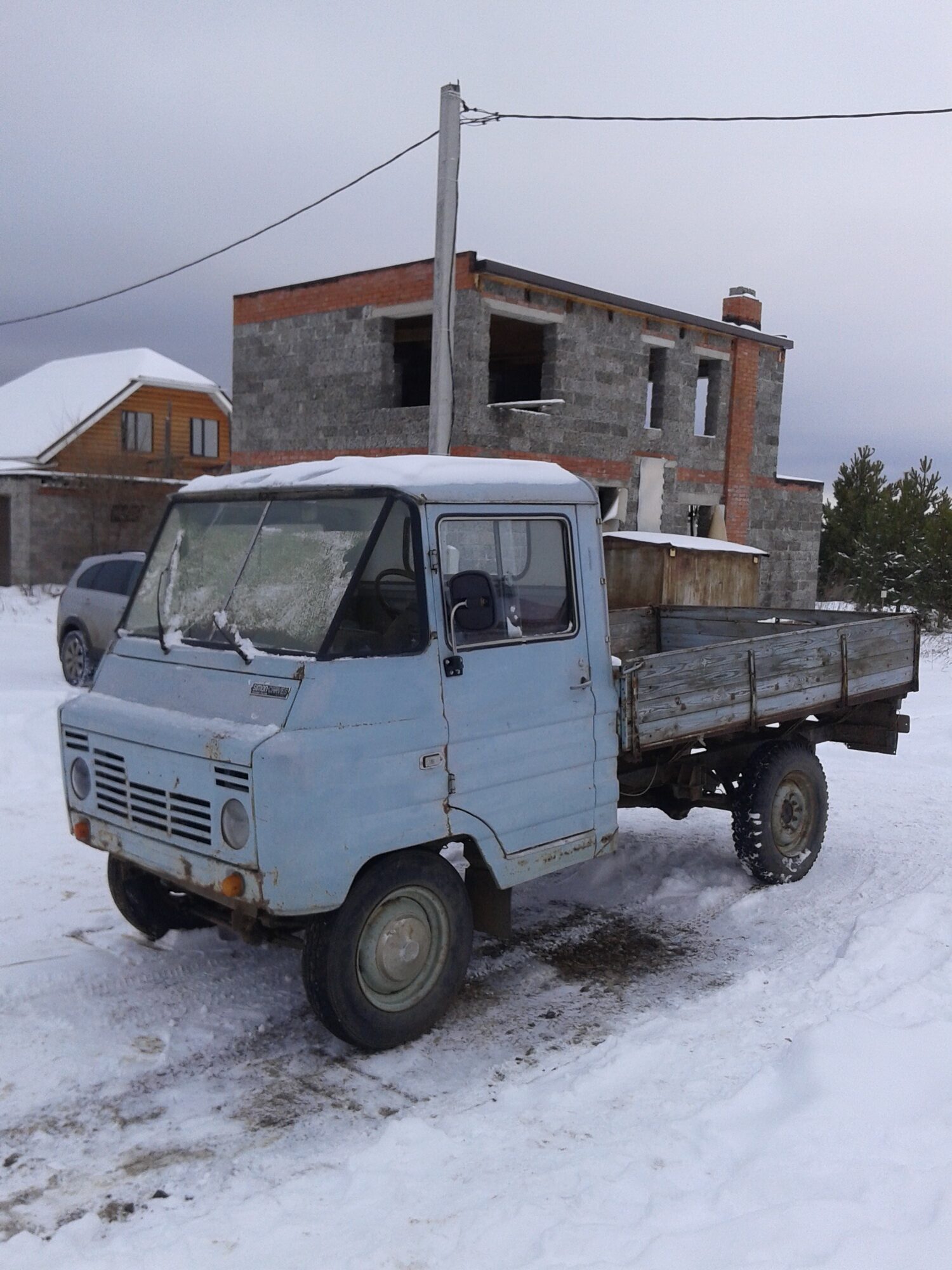

Всем привет! Можно сказать случайно купил бортового жучка. Состояние конечно же не очень, но буду стараться привести его в порядок. Чес сказать еще не знаю каким он получиться-оригинальным или колхозным с 402 двигателем и коробкой. Сейчас загнал его в гараж-оттаивает. Чуть попозже будут фотки.

Живу за городом и мысль о покупке пикапа посещала меня уже давно, вкладывать много денег особо не хотелось вот и присматривался ко всяким дешовеньким вариантам. Но в основном это газели в усмерть уезженные с пробегами под мильон км. Этого жука нашел на авито, находился в деревушке в 80 км от меня, созвон с хозяином - он говорит продан. Через недельку просматривая обьявления думаю дай снова позвоню - говорит приежяй-смотри, покупатель не приехал, я туда-смотрю а жучек то вроде и живой не заколхоженный рама целая немного гниловата кабина и борта на кузове, завести не получилось аккум немного покрутил и умер, ну да ладно оставляю предоплату забираю доки-еду домой, авто снят с учета еще в 2009 отдал другу поглядеть он в ГАИ работает говорит доки нормальные на учет поставить можно. Вчера взял эвакуатор и поехал забрал. Обошелся он мне в 25р + 3,5 доставка. Разгрузили возле дома, эвакуатор уехал, а я остался чесать репу как мне его загнать в гараж.

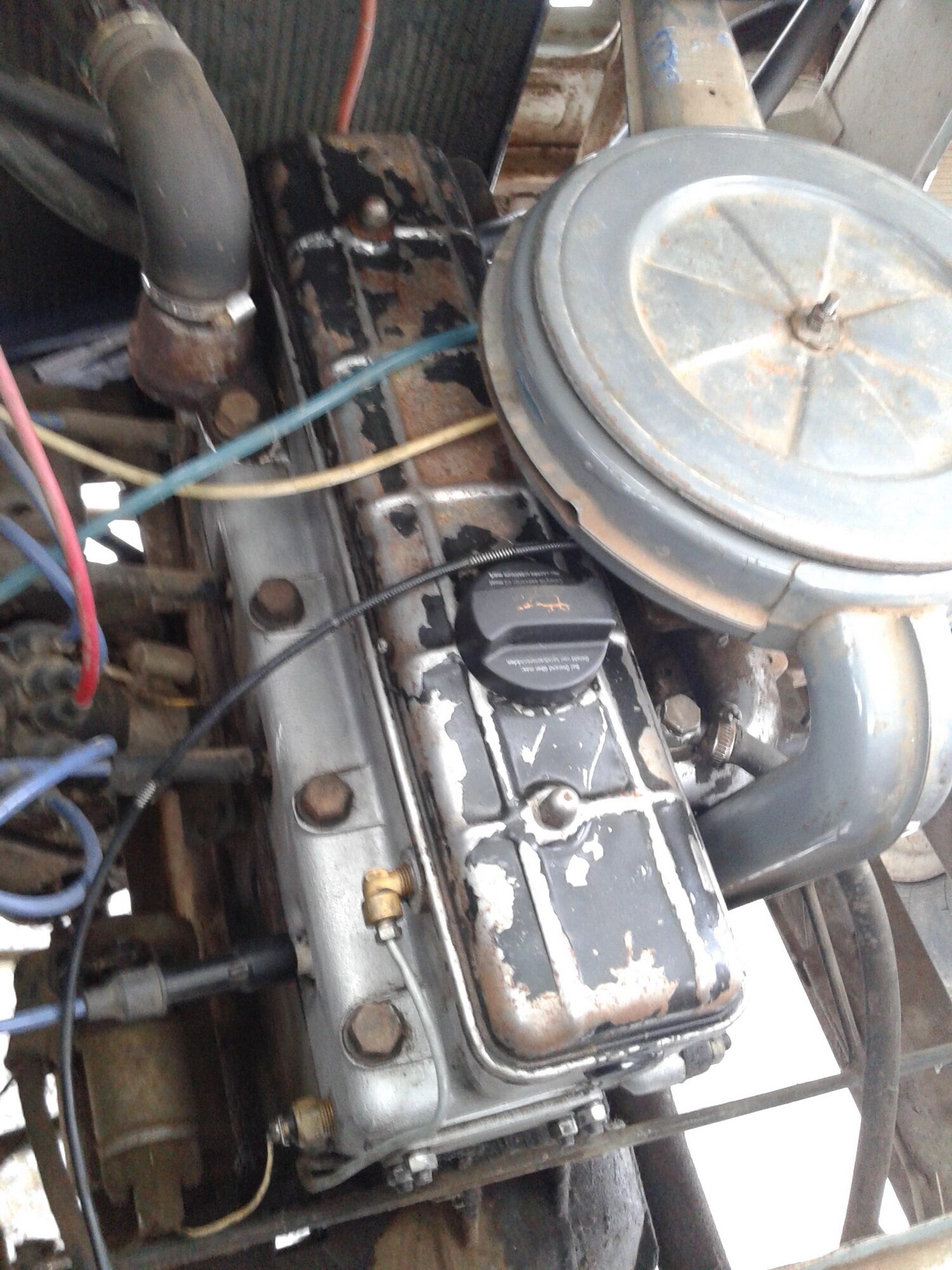

Продолжу...снял я аккум с машины жены, поставил в жука начал заводить-пару раз даже он подергался-в конвульсиях)), посадил аккум - так и не завел... . Аккум на зарядку сам пошел домой думать дальше,хозяин говорил что по деревне гонял на нем. Утром поехал купил новые свечи, провода, наконечники все поставил и он ожил, правда трясло его-ну думаю скорей в гараж пока не развалился глохнет, не тянет.. кароч кое как заехал. Карбюратор? трамблер? дай думаю померяю компрессию начну с этого, глядь а я провода то не правильно вставил 3 и 4 местами перепутал, оказывается на 2 цилиндрах ехал, поменял как нада завожу и вуаля все работает.
Я на радостях еще раз выехал и снова заехал. а компрессию я померял 7-7-7,5-7,5. Скока норма для него?
Сообщение #9 vagprofi » 06.12.2015, 18:35
Вроде норма 8,5, но если стоит дополнительная прокладка под 80-й бензин, то может и ничего.

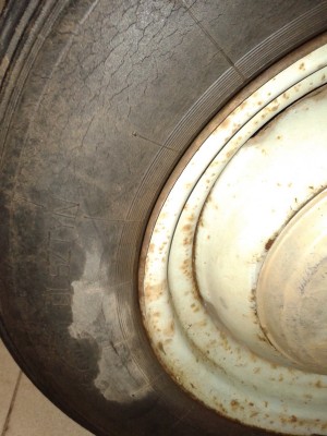

резина еще родная сделано в польше 87г.в.

корбюратор ДААЗ 2107

Мотор это польский родной S -21. А в целом неплохо выглядит.

vagprofi писал(а):Мотор это польский родной S -21. А в целом неплохо выглядит.
Это я знаю, карбюратор на нем семерочный.

Мотор отмыл?

Shuriken писал(а):Мотор отмыл?
Наверно. Чтоб продать подороже))
