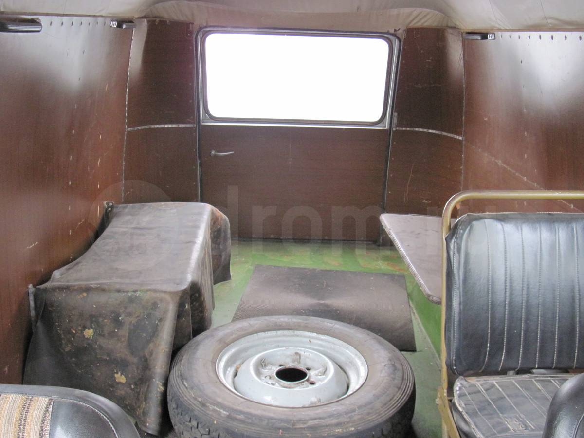

Всем привет! Надумал всё-таки рассказать вам свою историю приобретения и владения своей любимицы. Итак, знакомьтесь: Ныса-522, 1986 года выпуска, с переваренным кузовом, покрашенная кисточкой в невнятный серый цвет (кое-где проглядывает родной голубенький)), движок и трансмиссия родные, салон обшит каким-то моднейшим материалом (вроде ДВП, но точно не скажу), внутри было 3 мягких и 4 жестких сидячих места, в общем, полноценный грузо-пассажирский бус, как мне и хотелось.

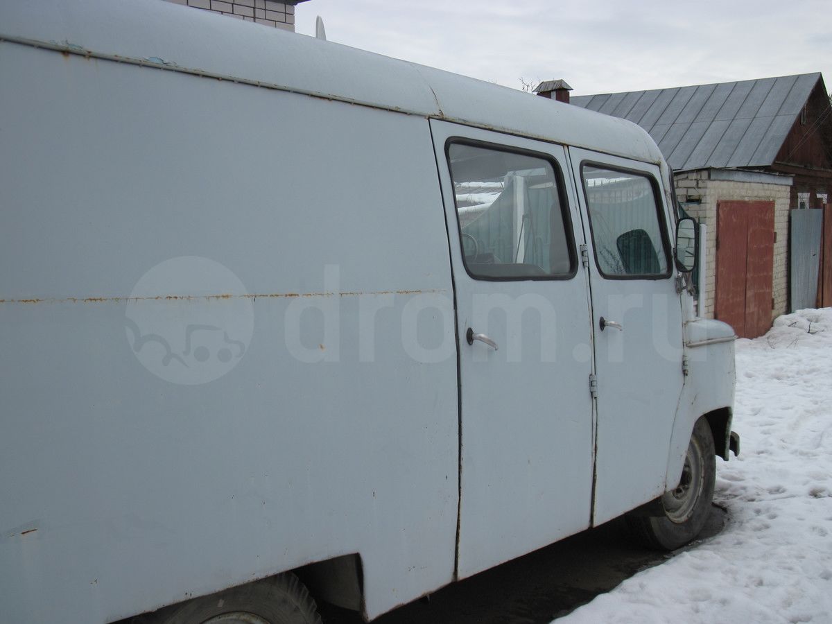

Прошли годы, пролетели юность,студенчество,армия, появилась хорошая работа, необходимость в небольшом бусике и возможность потратить на приобретение такого бусика некоторую сумму (бюджет покупки в 2014 году составлял тысяч 60-70). Тут и вспомнилась детская мечта о круглолицем автобусе, который поразил моё воображение в далёкие 80-е! Начались просмотры объявлений, думки, прикидывание своих сил (смогу-не смогу), в общем, многие, кто покупал ретро-авто в первый раз, меня поймут.))) Объявы я начал просматривать где-то с февраля 2014 года, в моём родном Воронеже попадалось кое-что, но всё больше дрова, а мне хотелось чтобы на ходу, не гнилой, с ЗМЗ-шным мотором, без колхоза (и чтоб пирожками пахло, как от той, первой Нысы))), короче, ничего поблизости от себя я не нашёл. Попались, правда, пара Жуков, но один был переварок без нижних гофров (и стоил 100 тысяч), а другой -сильно гнилой по низам кузова, да и душа требовала Нысу, и ничего более, так что с Жуками не сложилось (хотя они мне тоже нравятся, и, может быть, когда-нибудь,при наличии свободного посадочного места... Впрочем, это уже совсем другая история))). Так пришлось мне обратить внимание на другие города, в частности, на соседний Тамбов, где как раз той зимой начала продаваться эта Ныса. Мне не очень-то хотелось пилить 200 км за котом в мешке, да и смущал родной движок (трудности с запчастями я уже тогда предвидел), но подкупили интересный вариант кузова (хоть и переваренный), а также то, что более приличного на тот момент ничего поблизости не было, а хотелось уже вот сейчас.))) К середине мая последние сомнения выпали из головы и я набрал номер продавца, надеясь, что Ныса ещё не продалась. Ныса не продалась, произошёл небольшой торг, и вот уже мы с другом снаряжаем его Шниву в путь в славный город Тамбов, надеясь, что обратно поедем уже на двух машинах (и желательно не на галстуке, а каждый своим ходом), наивные!))). Продолжение истории напишу попозже, спасибо за внимание!

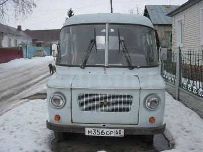

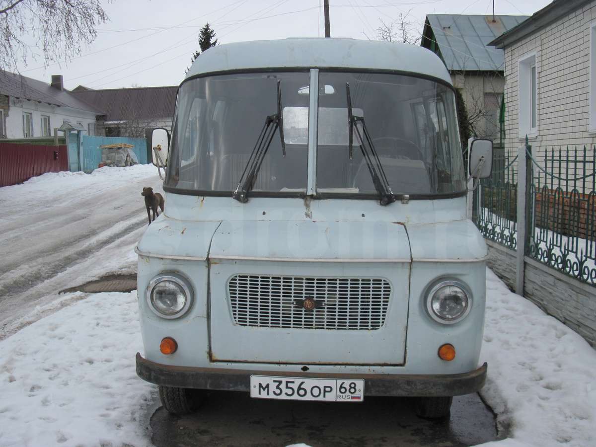

Фото с Дрома, сразу понравилась)))
Маловато окон)))

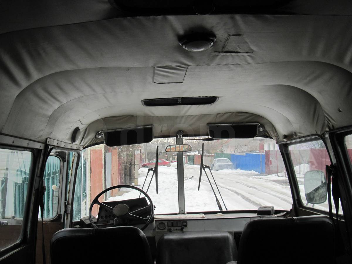

Всегда нравились грузопассажирские вариации автобусов
Как много воздуха!
Плацкартные места)))

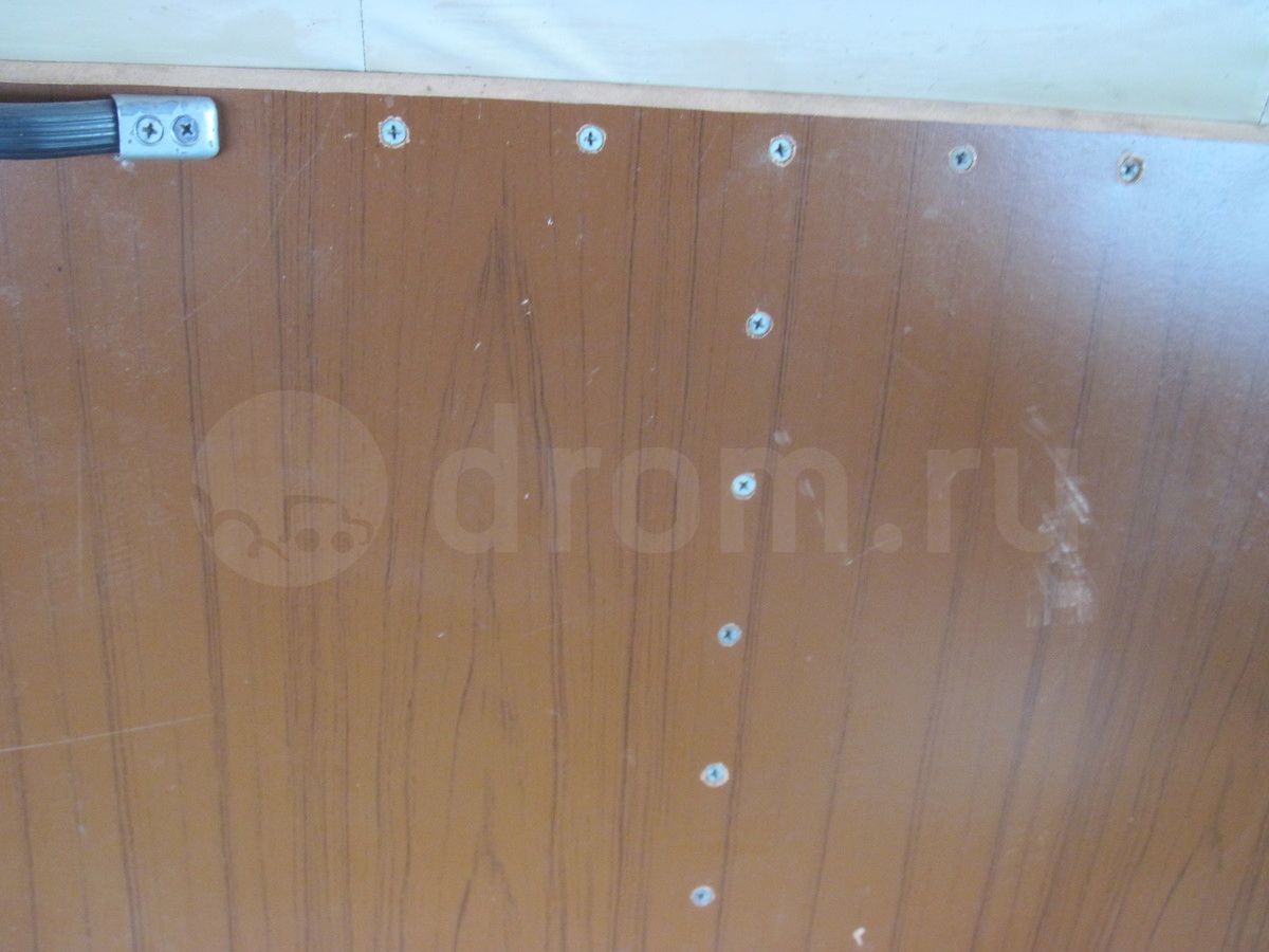

Тот самый гламурный материал (ДВП, ДСП?)

Молодец, что написал про свою любимицу! Приветствую на нашем форуме! Хорошая машинка, а дизайнерский мега-материал скорее всего ламинированная ДВП. :wink:

vesyaa, приветствую и спасибо за начало истории! Какая модификация записана в техпаспорт? Вообще такая модификация кажется была и называлась 522Т, или это все-таки переделка из пассажирского микроавтобуса или грузо-пассажира с двойным рядом задних окон за водителем?

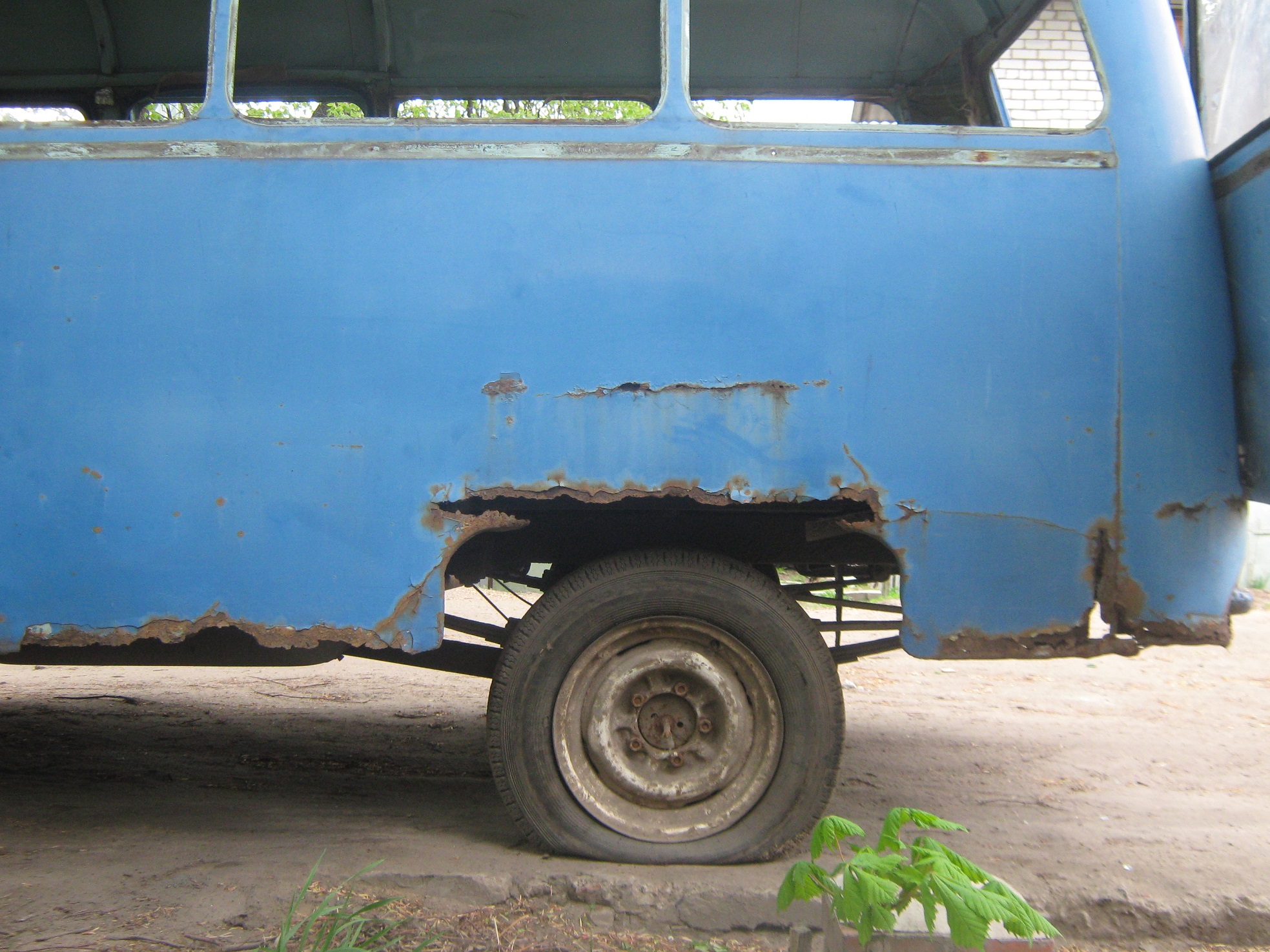

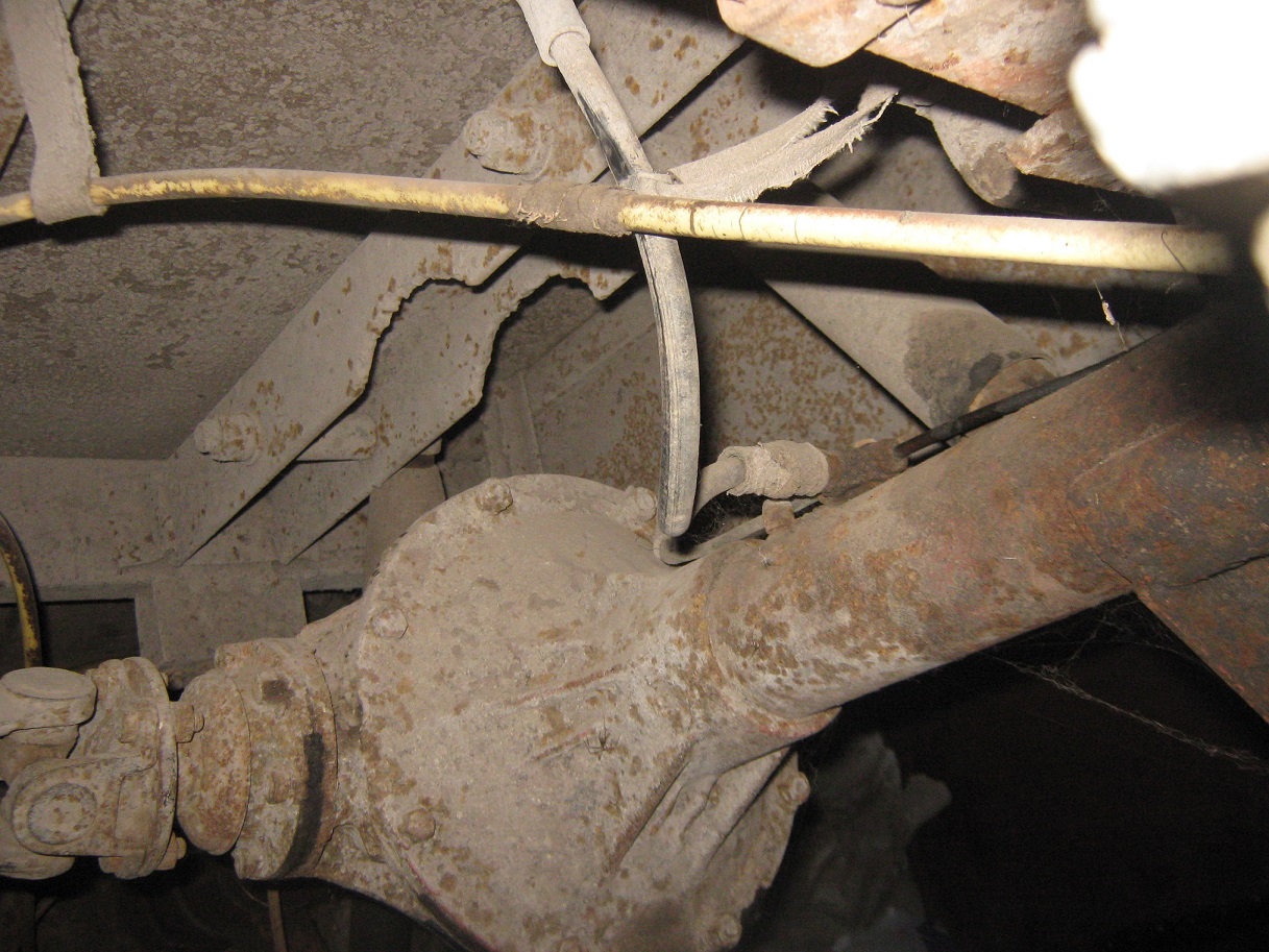

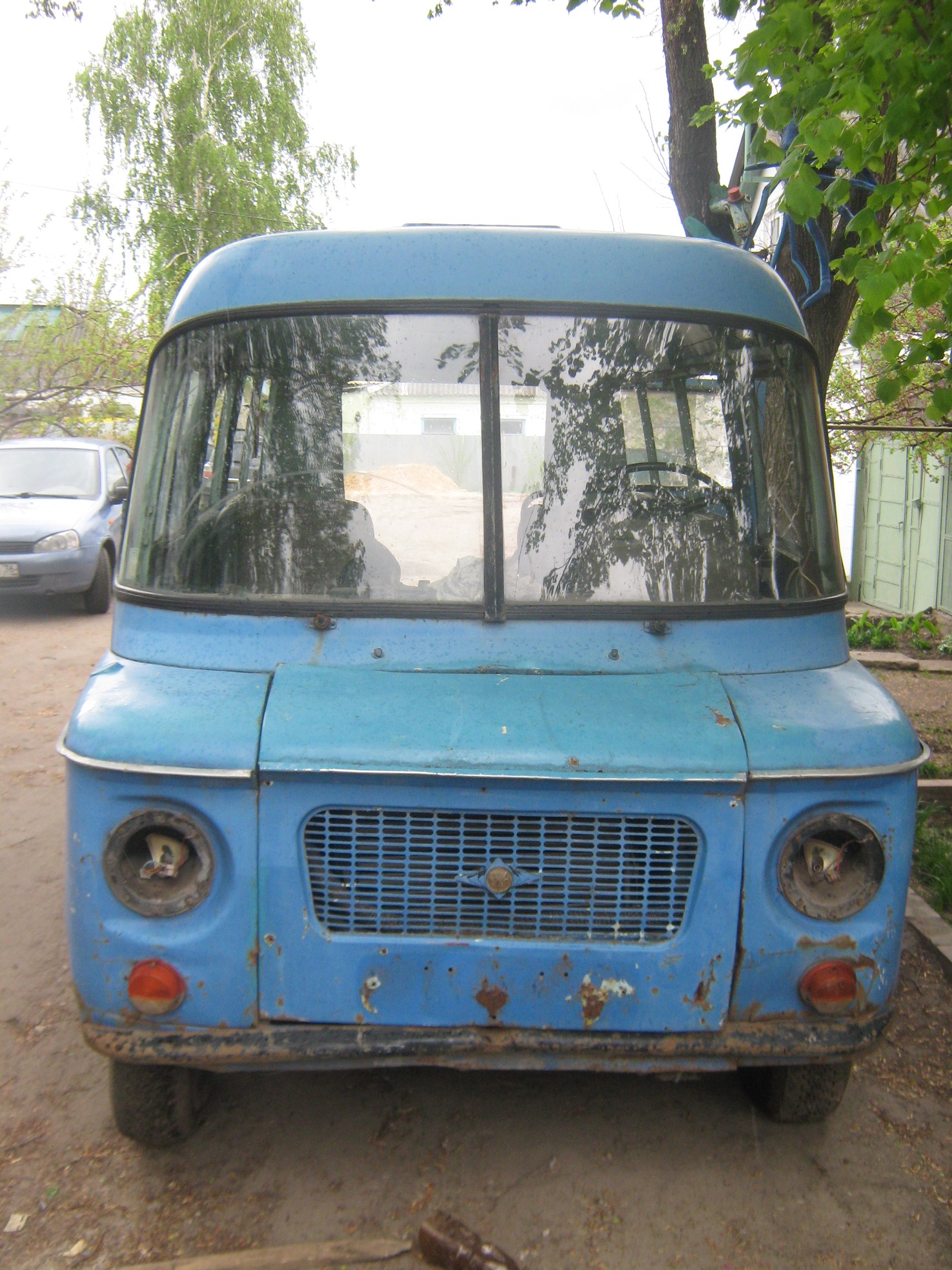

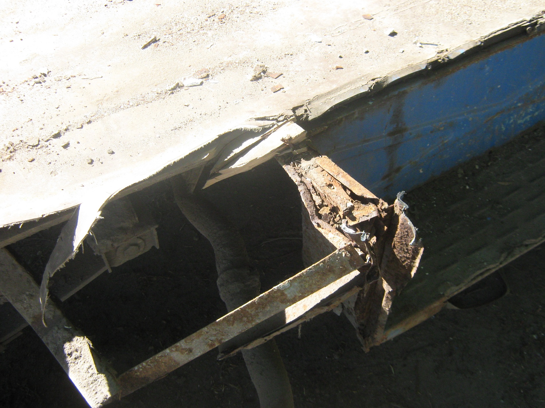

Итак, празднования закончились, и я стал разбираться, что же я приобрел. Многое увиделось еще по фоткам, еще больше при осмотре у продавца, но так как я уже твердо решил брать эту машину, то все выявленные косяки не повлияли на мое желание стать ее владельцем. К косякам я отнес битый в правую сторону кузов (лобовуха вылезла за проем сантиметров на 5, а передняя панель под панелью приборов специально смята в двух местах, видимо, чтобы влезть в ширину кузова), почти полное отсутствие тормозов, потеки ржавчины на кузове, невнятную окраску кистью в мышиный цвет (другой краски не было, что-ли?),ну и так, по-мелочи-перекошенную заднюю дверь без наружной ручки, отваливающуюся шпатлевку на передних крыльях, и т.д. Это все меня не пугало, да и выбора особого, как я уже писал, не было, так что, подводя итоги, можно резюмировать-покупкой я остался вполне доволен. Из плюсов отмечу "высокую" приборную панель-мне такая нравится больше, чем та, что была до этого, вколхоженный амперметр (очень, я считаю, нужный прибор),лавки сзади вместо сидений (хотелось именно грузо-пассажирскую версию), а также рабочий ручник и отделку салона тем самым чудо-материалом - немарким и легкомоющимся. Также понравилось, что работает практически вся электрика, ну и родные диски с "ушами" под колпаки тоже порадовали.
Шпатлевочка отваливается
Не вписалась лобовуха
Стекло вылезло за габариты кузова

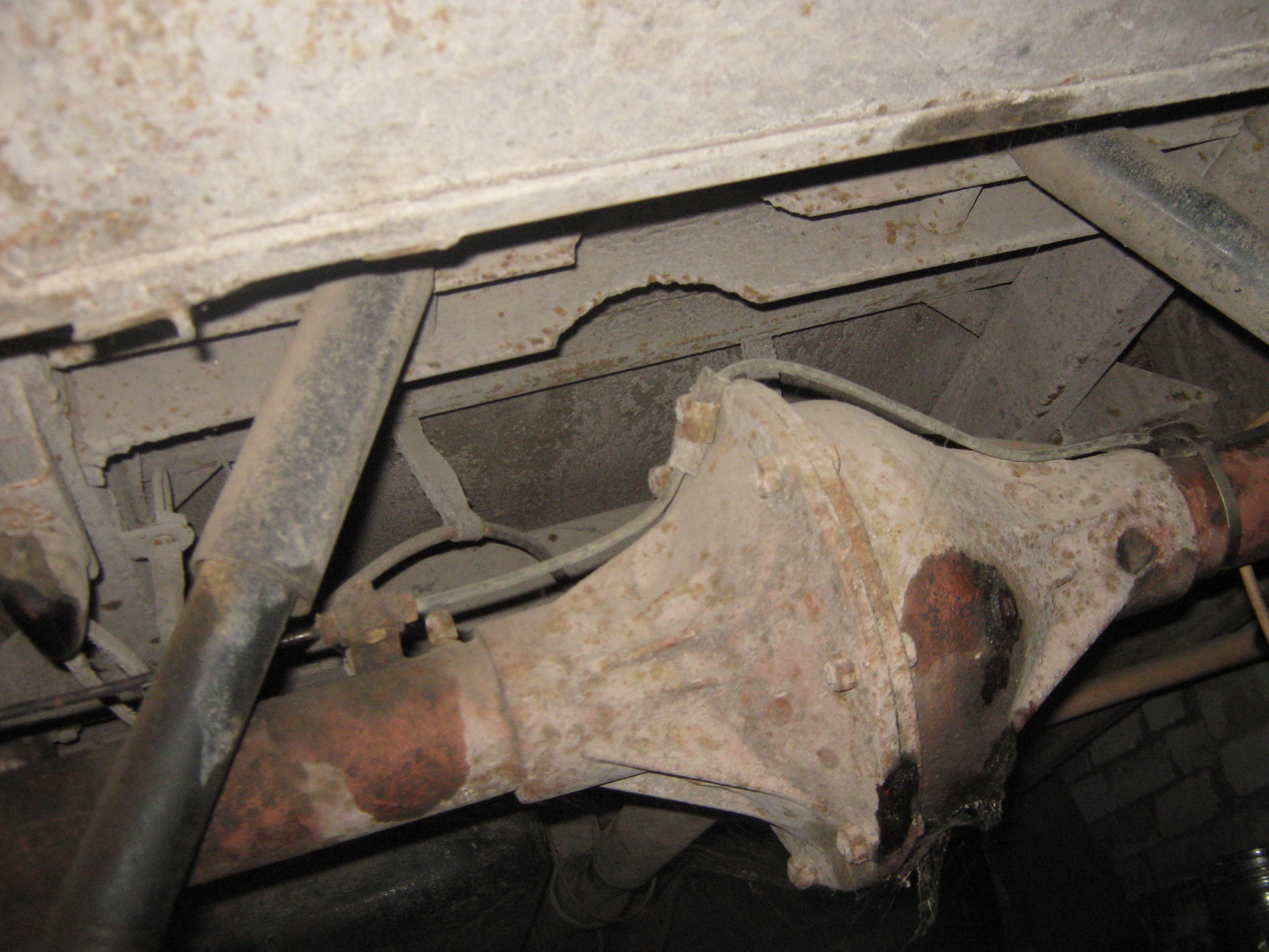

Задний мост немножко потеет
Кривовато...
Ржа есть, а гнили-нет
Задний мост и общее состояние днища

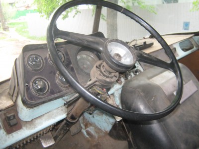

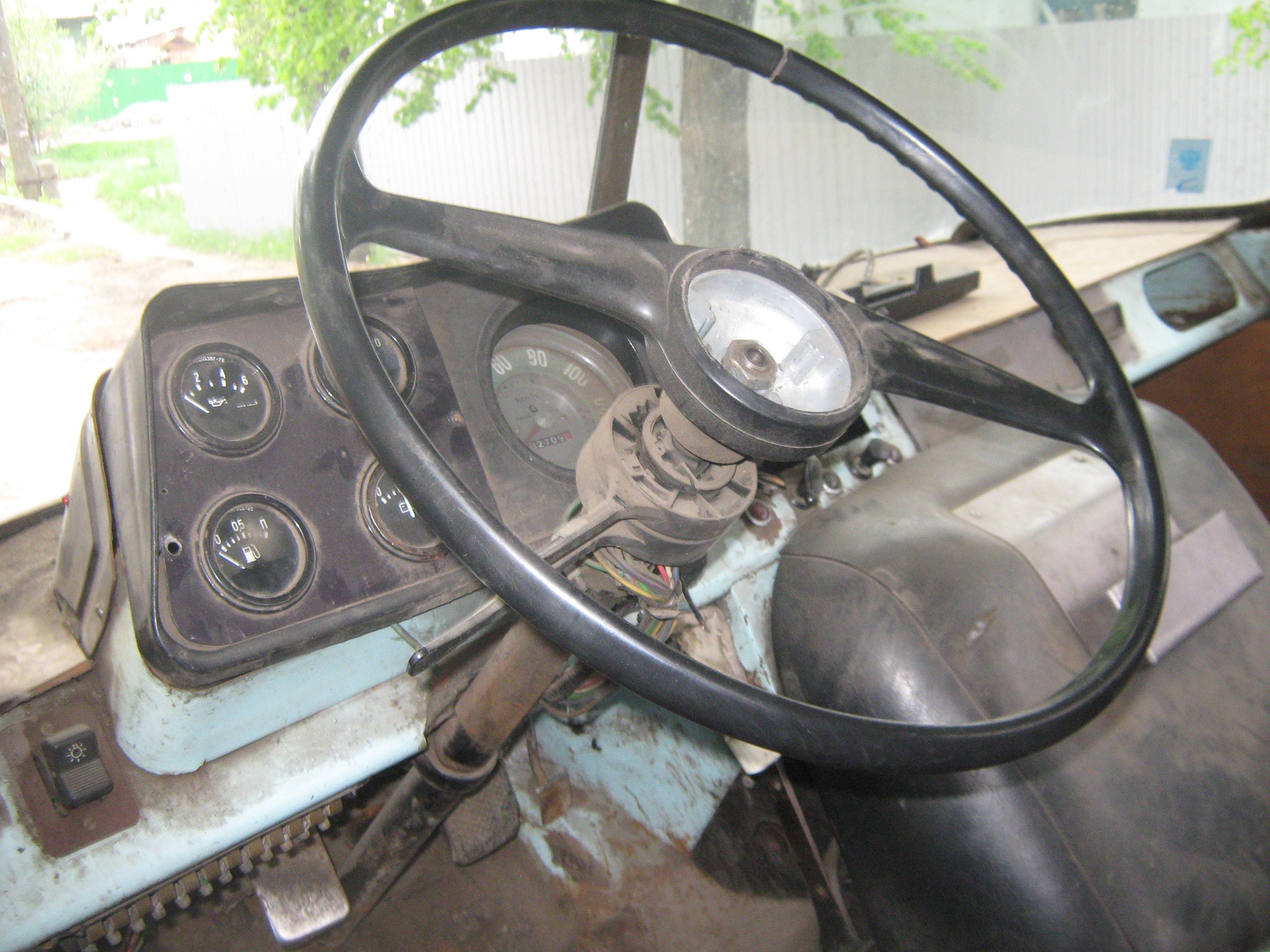

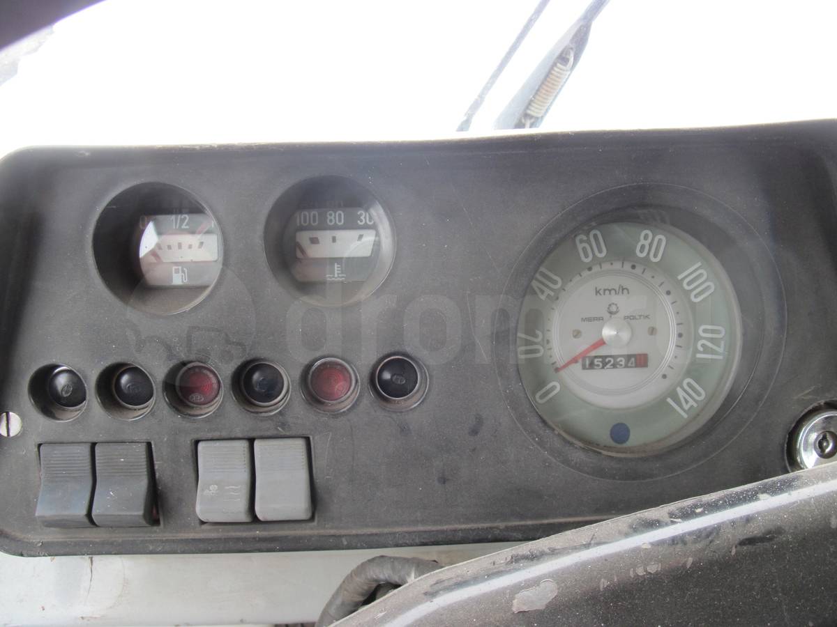

Натыканные девайсы - амперметр, омыватель, подсос, аварийка и пинудительное включение эл.вентилятора
Панель приборов стоит криво из-за перекошенной передней панели. Также порадовала камазовская гитара-удобная вещь!

Доброго времени суток.Проем лобового вытягивается винтовым домкратом или цепной лебедкой без проблем,обязательно стоит попытаться определить место и направление удара и тянуть в противоположном.Точные размеры по контрольным точкам форумчане подскажут.Удачного ремонта.

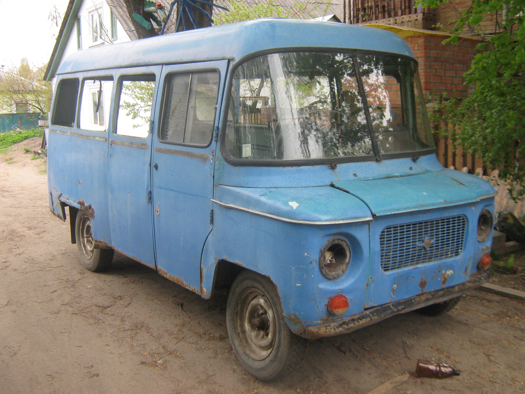

Осмотрев машину в общих чертах, полез в тормоза. При огромном ходе педали эффект был еле-еле заметен, при этом утечек нигде не было, уровень жидкости был неизменен, поэтому сразу возникло подозрение, что изношенные манжеты набирают воздух в систему. После снятия всех передних торм. цилиндров выяснилось, что манжеты в порядке, зато сами цилиндры имеют значительные потертости рабочей поверхности. Главный торм. цилиндр после разборки показал аналогичный результат, и я полез в кучку запчастей, забранных с автобусом.Там нашелся с виду малопользованный ГТЦ, но после его установки ничего не улучшилось. После скрещивания двух ГТЦ ситуация изменилась в лучшую сторону, но всё равно было не так, как хотелось бы (и как в книжке написано), и тогда я задумался о замене всей системы в сборе. Купить новое, как вы догадываетесь, у нас в Воронеже негде, и я решил поискать аналоги с советских авто. Люди ставили от ГАЗ-24, я тоже решил так сделать, но... Человек, как говорится, предполагает, а Бог, как известно, располагает, вот и со мной так же получилось- в августе 2014 года я серьезно заболел, и тут уж мне стало не до автобуса, и вообще не до чего, на долгих полтора года... Правда, в мае 2015 я купил по случаю донора, но после недельной работы с ним мое состояние снова сильно ухудшилось, и только в конце октября я потихоньку начал подходить к Нысе с ремонтными целями, сначала по полчасика, затем, когда окреп и стало в кайф возиться, стал проводить в гараже по 2-3 часа вечером, надев ватные штаны и куртку и включив ветродуй, толку с которого, правда, было немного. Повезло еще в том, что минувшая зима в Воронеже оказалась на редкость теплой: снег установился только в конце декабря, а сильные морозы были только в январе, так что погода дала мне возможность наверстать упущенное за время болезни.
Итак, немного о доноре: в апреле 2015 года друг мне сообщил, что на станции Придача (она расположена на окраине города) стоит авто "как у тебя, только синее", состояние его он описать затруднился, поскольку Ныса стояла на огороженной территории, и он смотрел на неё с пешеходного моста. Так как всё это было мне по дороге, я решил глянуть- и это оказалась знакомая машинка, которую зимой продавали за 20000. Нашел хозяина (он как раз собрался её пилить, и уже частично разобрал), и то, что осталось, я забрал за 13000 на дербан.
Добавлено спустя 1 час 19 минут:
Что-же я в итоге оставил себе: рулевое в неплохом состоянии (без люфтов), Уазовские движок, коробку и задний мост, передние крылья (не лучше моих, но пусть будут), капот (тоже в запас), бампера, лобовые стекла (правда, потертые дворниками), сами дворники, передние подвески с балкой, еще оставил весь передний проем с передней панелью (видно на фото, где "кабриолет"), может, когда-нибудь вварю вместо своего кривого, четыре колеса (волговских?) с не самой лучшей резиной, два колесных диска, цельный кардан (видимо, сделаный на заказ),ну и мелочи-руль, торм. трубки, две двери, стекла и т.д. Рама тоже оказалась негнилой, но из-за отсутствия места для хранения, ее, как и крышу, пришлось (к моему великому сожалению!) порезать. Распиленное сдал проезжим цыганам, сдуру ума сдал еще и бак, теперь жалею, хотя с запчастями достался запасной, а было бы два!)) После этого затащил все оставленное на чердак, и, опять подорвав свое здоровье, оставил все это дело до лучших времен. Времена эти наступили в октябре, и я решил разобрать движок, который, со слов продавца, был после КР. Не знаю, кто там делал какой КР, но увиденное не дало повода к оптимизму-эмульсия, задранные поверхности цилиндров, сантиметровые отложения накипи в системе охлаждения, полосатые вкладыши коленвала-в общем, пусть двигатель полежит пока в уголке чердака-там посмотрим, что с ним делать. Коробку я не разбирал-передачи вроде включаются нормально, пусть побудет рядом с двигом, чтоб ему не скучно было. Короче, забегая вперед, на свою Нысу с донора я пока поставил рулевой редуктор в сборе с валом (родное рулевое крутилось рывками, разобрал-выкрашивание и на червяке, и на ролике), стекло задней двери (было плексигласовое, помутнело от времени), сдвижное окно в правую переднюю дверь (после аварии было цельное, что нехорошо в плане вентиляции),ну и мелочь разную: включатель стопарей (на родном отвалился один из контактов), пару лампочек в приборную панель, еще что-то, уж не помню. А, еще поставил в салон второе сиденье-бывшее водительское с донора,оно оказалось Уазовское, да еще и на салазках, поставил вместе с салазками с возможностью быстрого снимания (если груз не влазит), но получилось хлипковато, наверное, салазки эти запрещу нах. Подводя итоги, я думаю, что Ныса-донор умерла не зря-много чего уже пригодилось, возможно, пригодится и оставшееся на чердаке. Что касается цены (кто-то скажет-дороговато!), с учетом дефицита запчастей на эти авто, цена лично мне кажется нормальной, других-то предложений и нет! Синяя Ныса ушла, чтобы продлить жизнь серой Нысе, и это правильно, я сказал. :cool: (как-то пафосно в конце получилось :biggrin: ) Блин, раму жалкооо (и крышу) :evil:

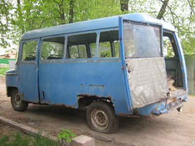

Ныса 522М, 1988 г.в., снизу гнилая вусмерть, из доков-ксерокопия техпаспорта, движок-от УАЗа (с эмульсией), трансмиссия-тоже Уазиковская
Заднюю дверь отдал бывшему хозяину "для проекта" (он собирался всрать ее в Иж 2717 фургон), не жалко - гнилая понизу и в оконном проеме
Задние фонари, к сожалению, оказались негодными, как и нижняя панель с подножкой, а вот бампера оказались ничего, оставил
Внутри уже все разодрано, сиденья сняты
По словам продавца, последние годы с нее торговали трусами на рынке - печальное завершение биографии...
Передок сохранил весь - жаль, лобовые стекла потертые
Уколхоженная панель приборов и узел подрулевых переключателей "атшахи"
По низам нет живого места...
Nysa 522 Cabrio)))
Труха
Гниль
Эх, а крыша хорошая была-жаль, хранить негде...
Пару дверей я сохранил
Остатки...
