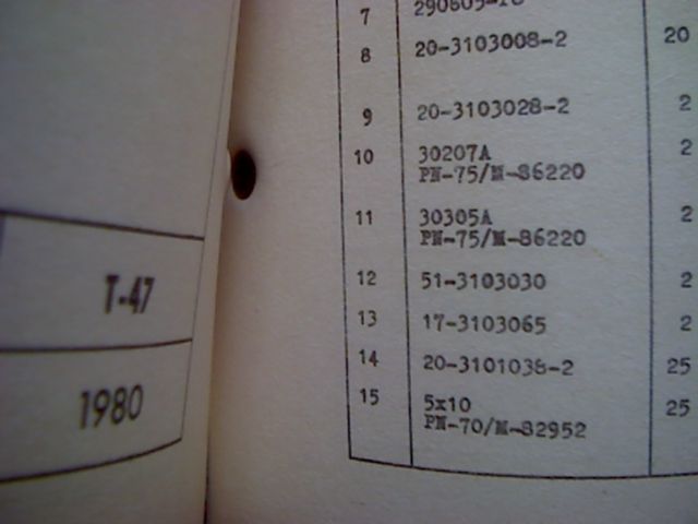

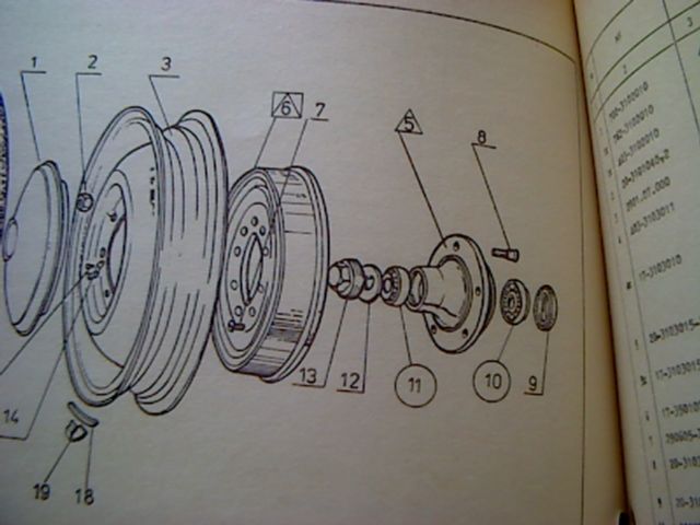

Сообщение #4 vagprofi » 20.05.2017, 17:41
По подбору не подскажу, а фото из каталога Жука -пожалуйста.

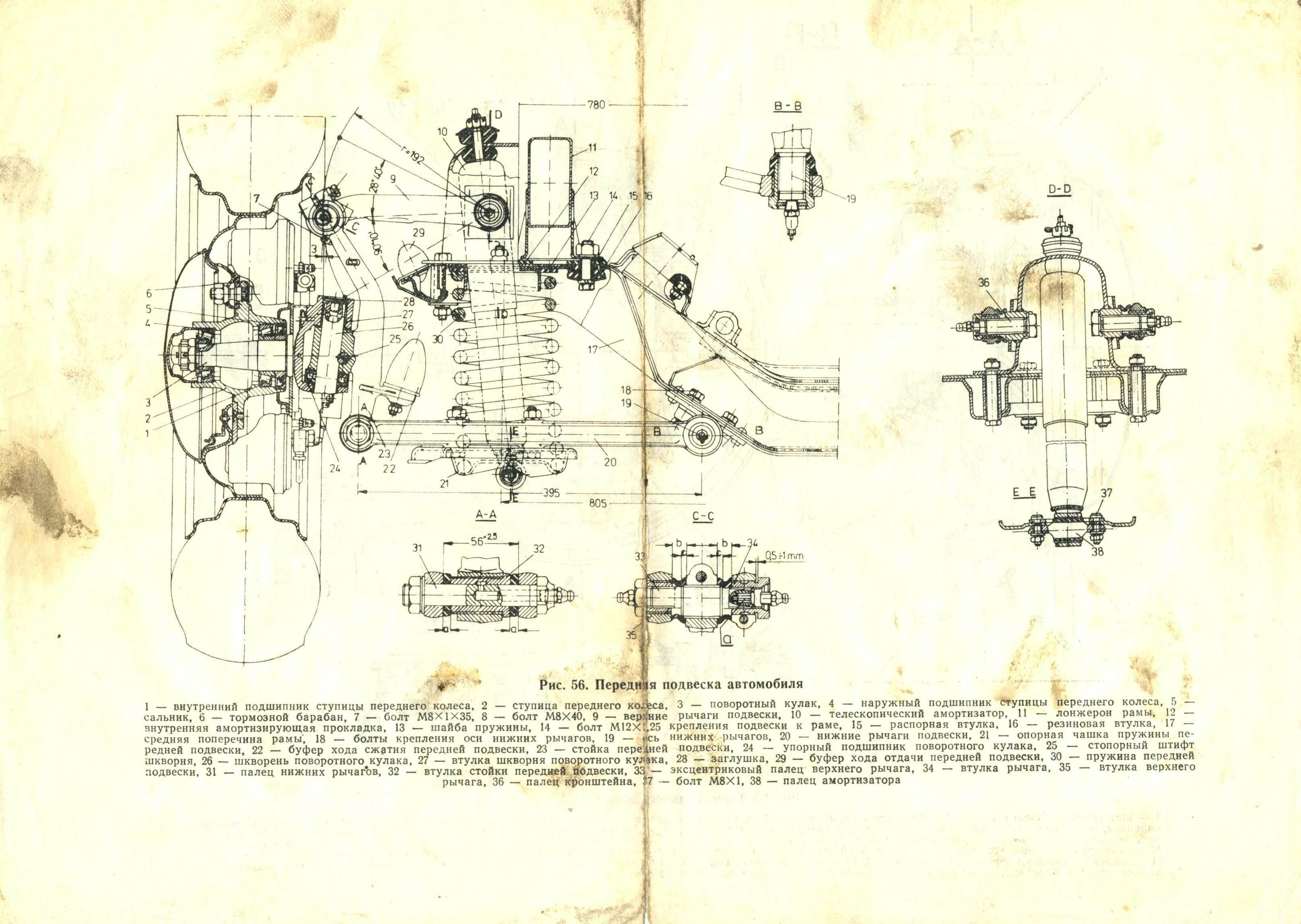

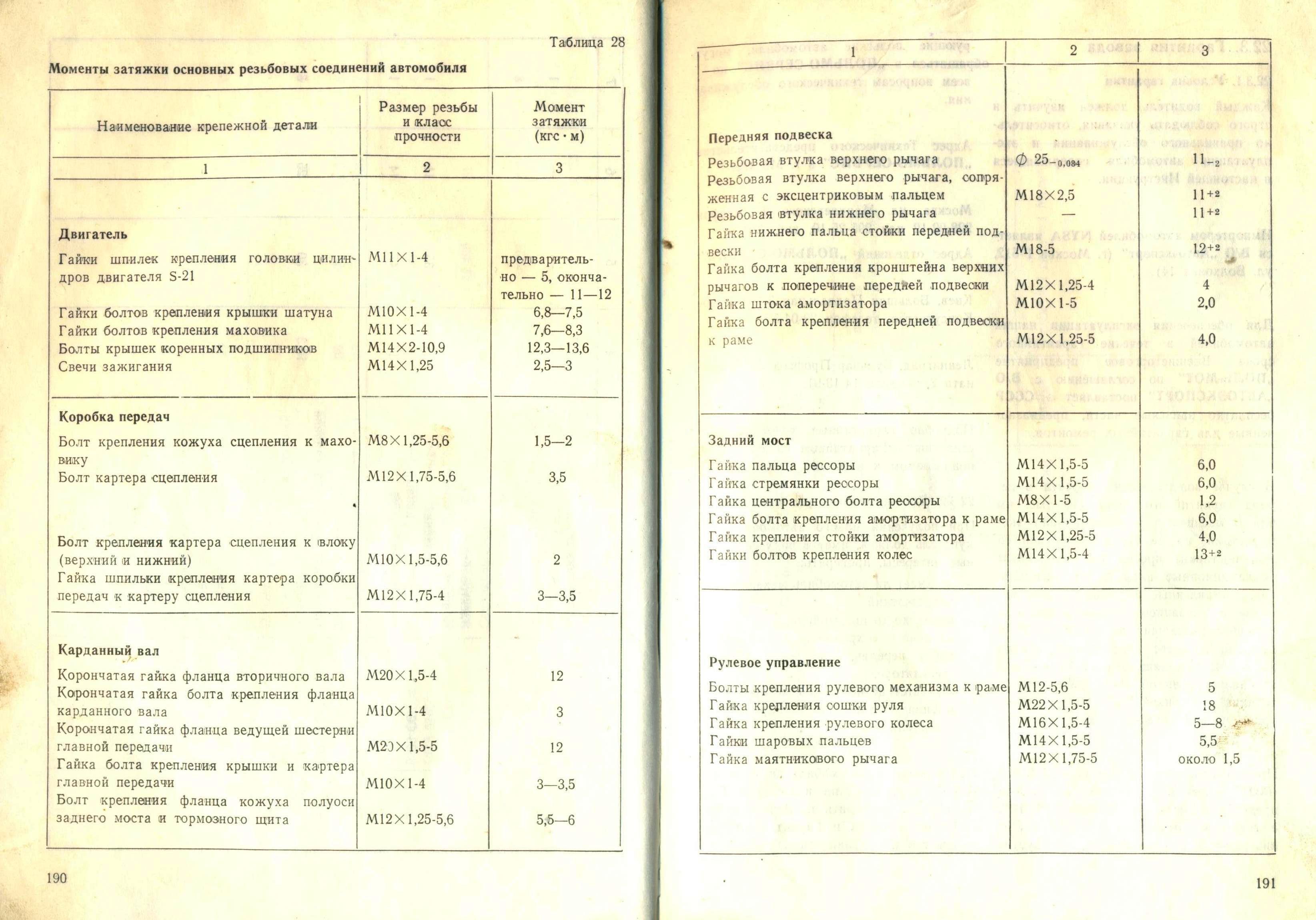

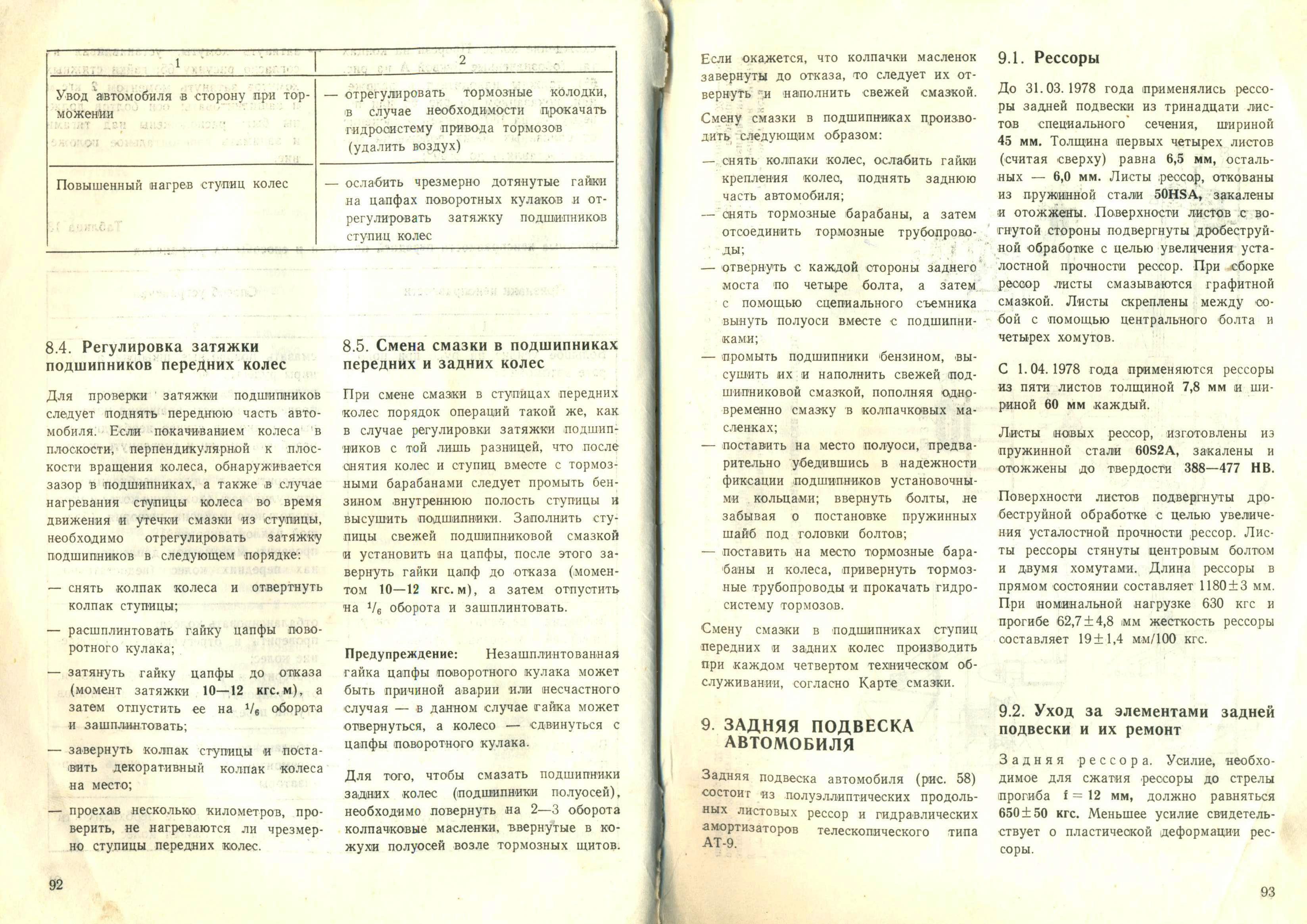

Сообщение #6 piatroc » 20.05.2017, 18:11
Serzhi, вот страница из Нысовского мануала, может поможет
