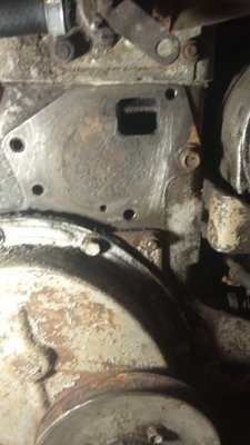

Не могу поставить фото места под помпой ( пять отверстий :три крепление , два охлаждение) два отверстия были забиты , кто знает подскажите зачем они нужны ?Изображение
Сообщение #4 KAE » 27.02.2020, 23:00
Капитальный ремонт двигателя подразумевает под собой восстановление всех зазоров в исходное состояние, комплексную проверку каналов водяной рубашки блока цилиндров и ГБЦ.
Выводы: под видом капитального ремонта проводился не весь объем работ.
Если ваши подозрения обоснованы, то я:
1. Разобрал бы двигатель.
2. Удалил бы из блока заглушки водяной рубашки.
3. Через каналы поверхности разъема блока цилиндров и ГБЦ, окна от извлеченных заглушек, механическим способом очистил бы все каналы от накипи.
4. По возможности подобную операцию произвел бы с ГБЦ, используя каналы поверхности разъема с блоком цилиндров и окна присоединения водяного насоса.
Работа трудоемкая. Желательно наличие компрессора под руками. Не рекомендовал бы использовать агрессивные смеси, типа, едкий натрий или подобное.
Удачи в решении проблемы!
PS А как себя чувствует радиатор системы охлаждения двигателя.....?
