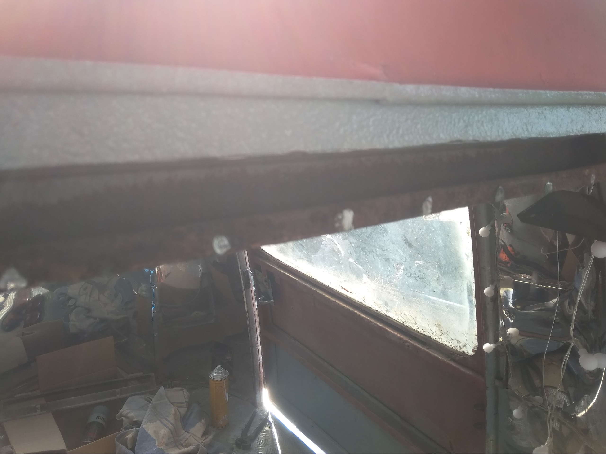

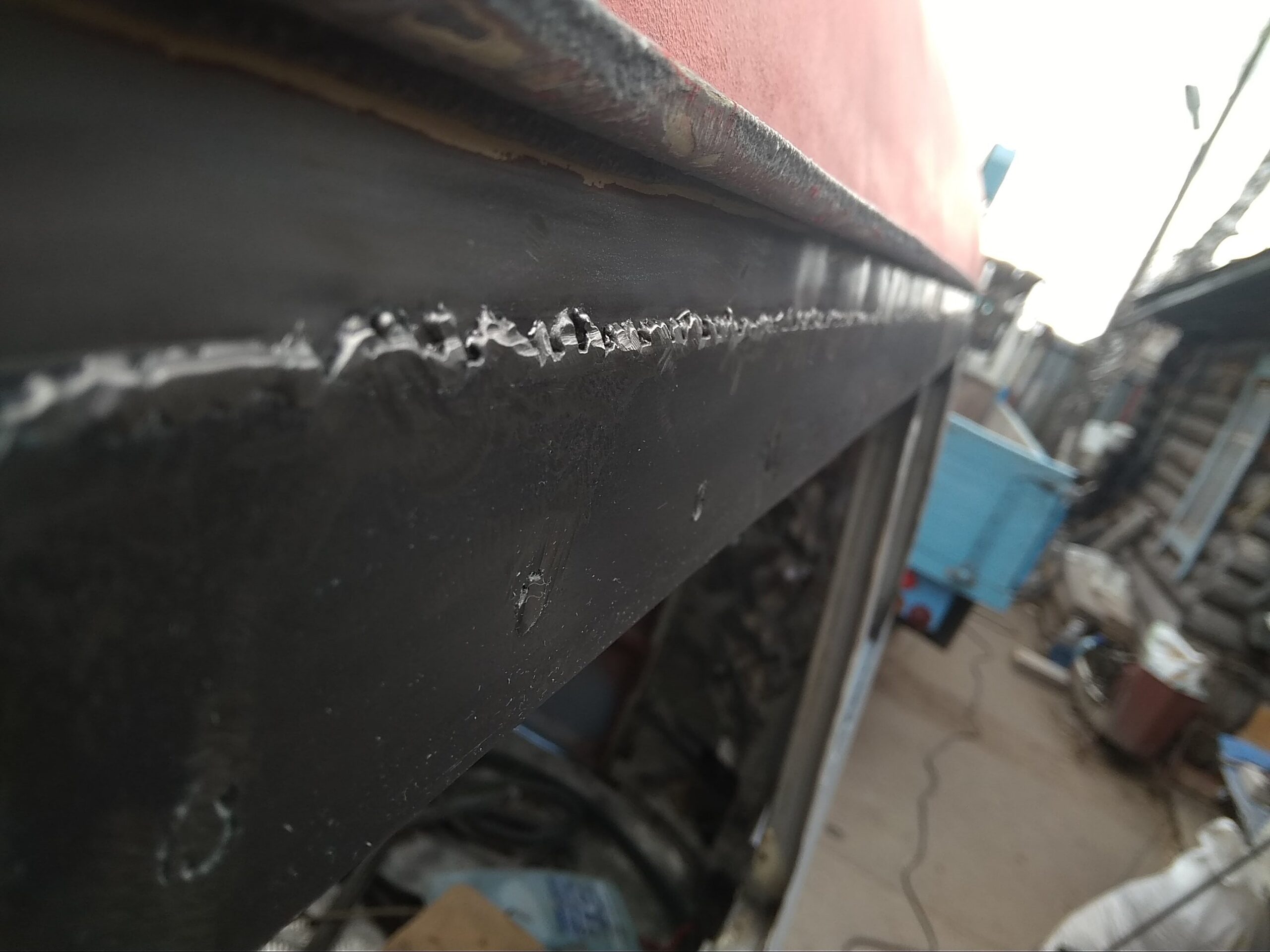

потихоньку начал кузовню готовить к покраске.
Зачистил все рыжики на левом борте, зацинковал (электро химическим способом, в ютубе смотрите кому интересно, роликов полно… а может и сам сделаю как нибудь) и зашпатлевал
долго мне мозга и.ала одна рамка, уж слишком много гнили и чернозёма из под резинки лезло, выдавили окно и вуаля, сверху всё в труху
вырезал заготовку, потом по ней обрисовал контур и вырезал гниль, а под гнилью еще гниль — чистить не стал. в принципе получилось все встык
зафиксировал, так же просверлил дырдочки для подобия точечной сварки, приварил, обточил, зацинковал и сверху потом эпоксидником еще задул
И теперь самое главное фиаско. Всё это затевалось для того, чтобы избавиться от ссаных развалившихся резинок, нарастил рамку — думал стекло вклею, а х.й там плавал, господа, стекло как то не встаёт, с одной стороны зазор получается 1 см, конечно можно вклеить, герметика побольше, но уж сильно страшно это будет смотреться… завтра буду думать продолжение

Сейчас занимаюсь восстановлением рамок, так как резинки не найти, было принято решение делать окна из монолитного поликарбоната.
Титан - это как раптор, только титан))) хватило покрасить в 3 слоя. Крышу покрасил акриловой краской из строй двора (клевер), в районе лба - не красил, там тоже надо снимать стекло, варить рамку

Сообщение #154 Darth_Trader » 24.08.2019, 12:52
Я не буду втирать вам какую то дичь, но дело в том, что для меня была проблема связанная с уплотнительными резинками боковых стекол, они все задубели, ну и соответственно стали пропускать влагу и грязь под себя, от этого под резинками все сгнило к х.ям собачим.
И тут я подумал, хм… ведь на современных авто — стекла вклеивают, почему бы не вклеить их на нысе?
Никакой информации по этому поводу я не нашел, так что я буду первым кто такое сделал (по крайней мере рассказал)
Процесс простой
Варим рамку, в нее вклеиваем стекло (сначала использовал аквариумный, потом нашел черный клей герметик "момент"), а потом уже рамку со стеклом вклеиваем изнутри, прошприцовываем полости герметиком и красивенько размазываем пальцем в пакете.
Ну и окантовку черным прокрасил
