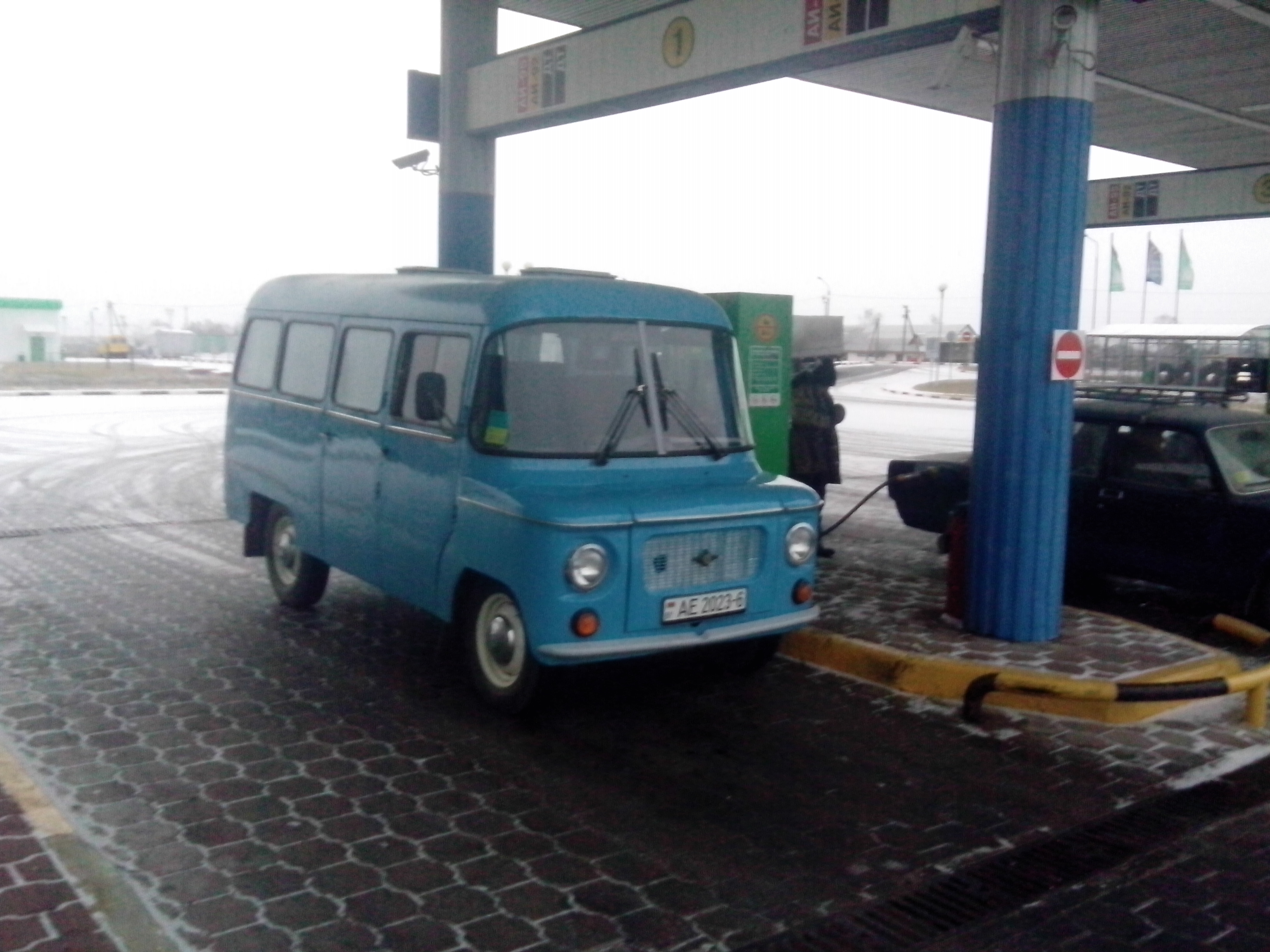

Спидометр-оптимист :smile:

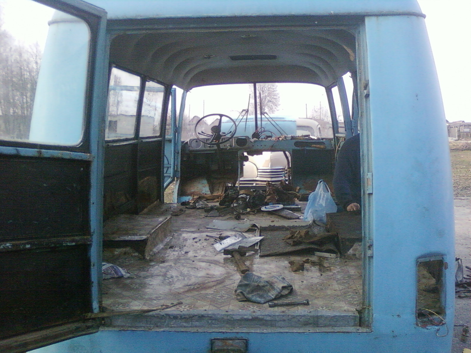

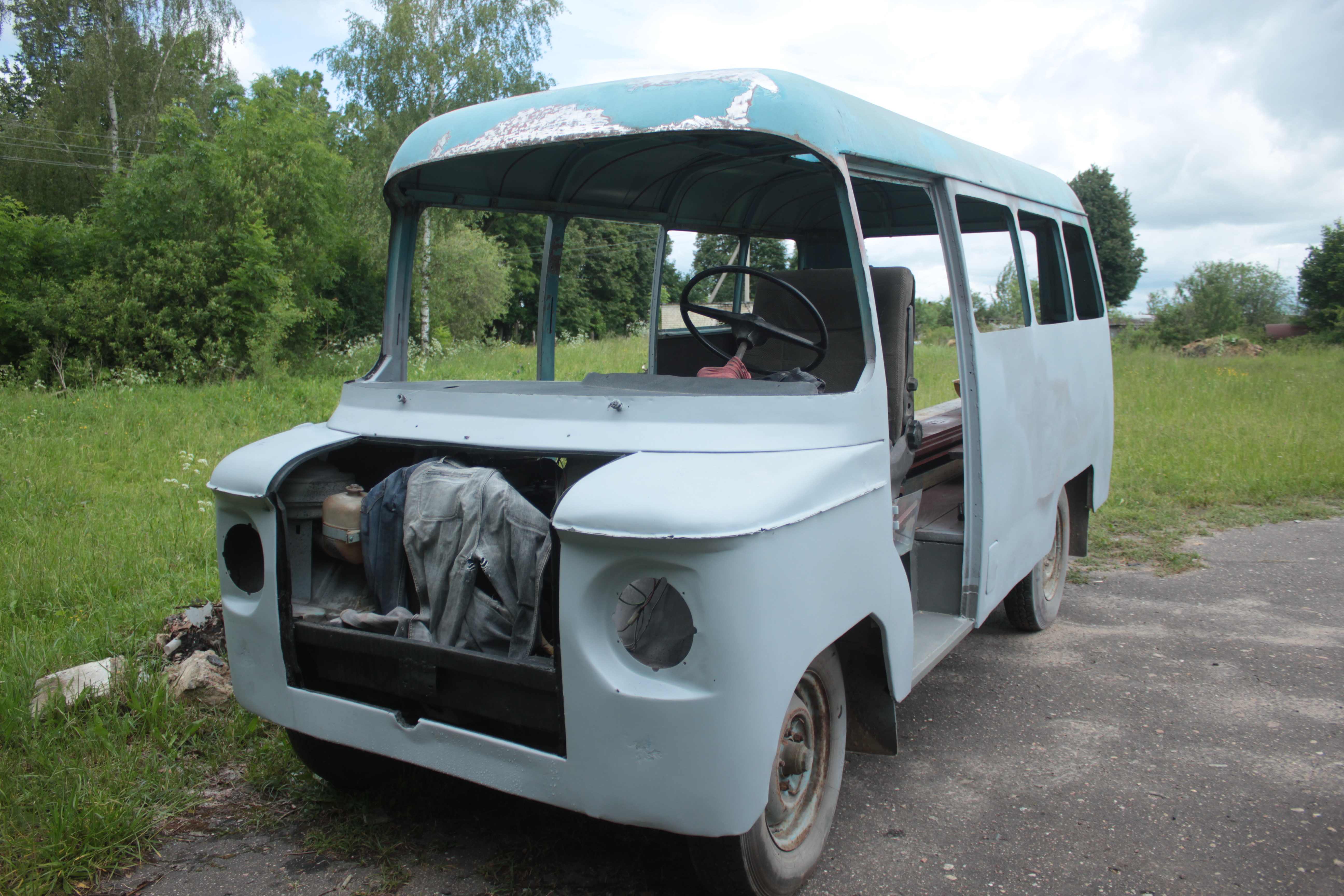

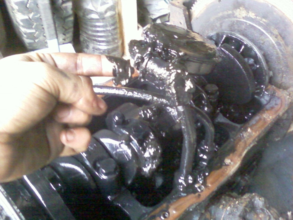

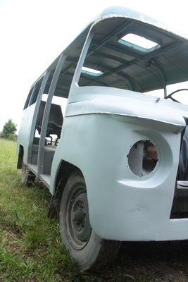

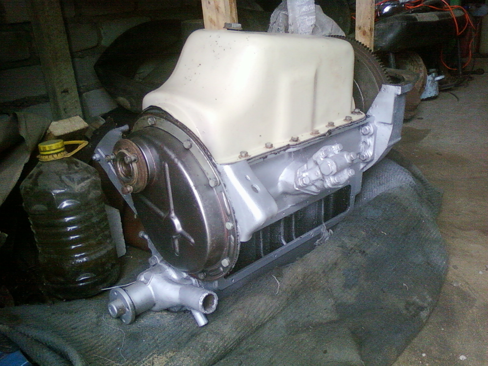

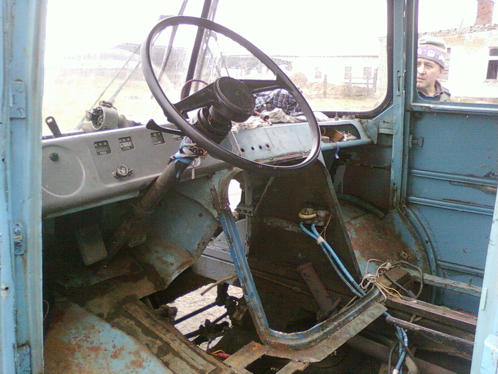

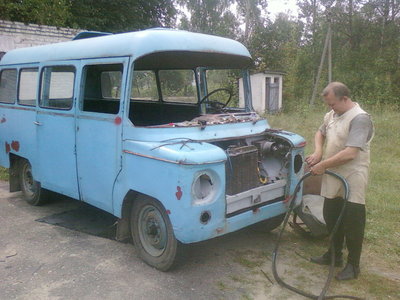

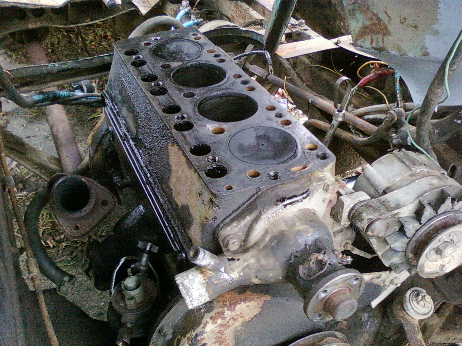

Вот, собрался с мыслями продолжить описание :smile: С 2008-го по 2009-й практически машиной не занимались, так по мелочам. Но всё это время машина "типа" была на ходу. Потом был снят мотор и откапитален. После мотора было принято решение, что машину, все таки нужно делать достойно. Вот тут и понеслось :smile: Разбор всего добра, поиски нужных деталей, замена деталей и тд. Собственно так и началось восстановление.....
Фотки не правильно закинул, так что смотрим снизу - вверх :wink: (фотки поправили добрые люди)
Снимаем мотор
В моторе много всяких вкусняшек
По весне, пожалуйста - мотор готов.
Полный демонтаж всего
Полный демонтаж всего 2, батя всегда в теме)))
Пол был сразу частично заменён, а потом целиком

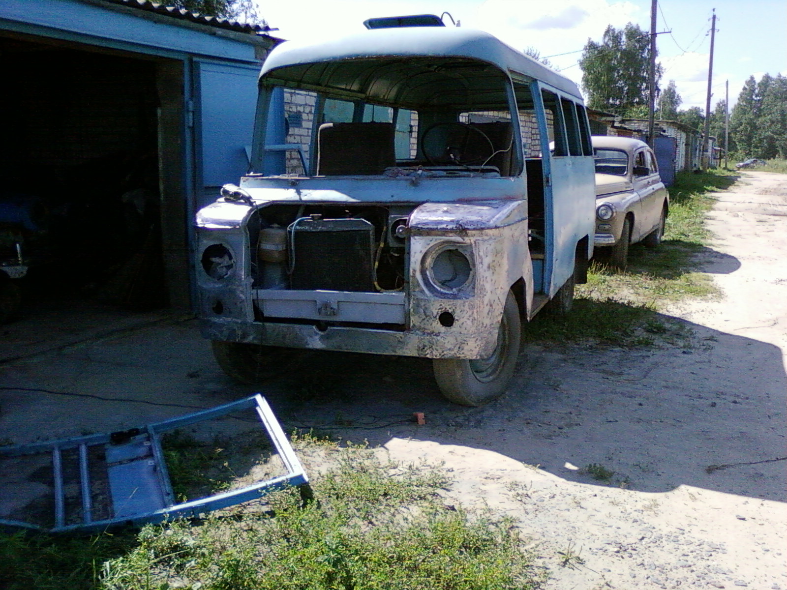

Ммиколла, а гараж был или все на улице делалось?

Сообщение #25 Ммиколла » 19.02.2014, 08:30
Сусанин писал(а):гараж был или все на улице делалось?
Гараж был, но там небыло света, машина только там хранилась (ну и мелкие работы не требующие эл-ва) Метров через 200 у piatroc"a есть под легковышку гараж. Туда я постоянно (то своим ходом, то на шморке) катался и там возле гаража делал.
Вот так собственно это и выглядело, и так каждый день в хорошую погоду или когда не занят :smile:

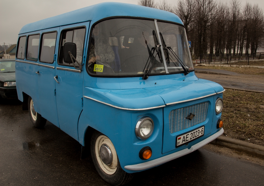

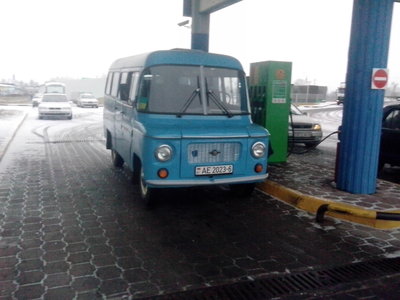

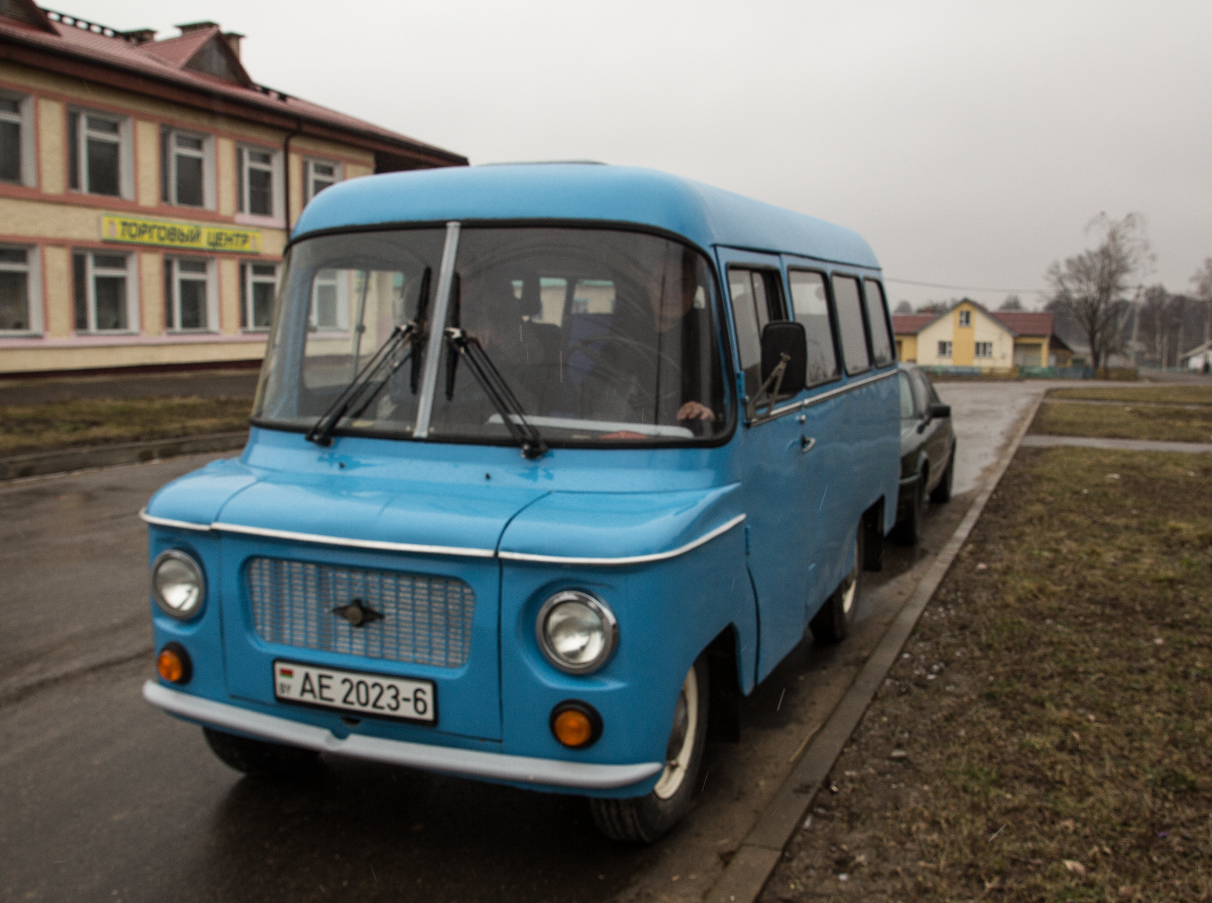

Сегодня с Ммиколла, выгуляли Нысу. В начале она не хотела нормально бежать, но потом мотор запел. Вот пару фоток

Трудно поверить в то что было, и то что стало! :clap:
Сообщение #28 KAE » 02.03.2014, 22:22
Молодцы! Аккуратно. Руки на месте. Мне бы ваше упорство.... С уважением.

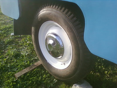

Ммиколла, а какой краской и каким цветом красили колесные диски на Нысе? Это белый или какой-то серый? Сами или куда-то отдавали?

Привет Сусанин, была идея отдать на порошковую окраску, но как всегда времени не хватило. Поэтому piatroc согласился мне помочь и выкрасил диски лидской автомобильной эмалевой краской (которую я заханырил с какого-то калыма). Краска Была белая, но вот через пару месяцев эксплуатации стала выгорать и цвет вышел легкий беж.

Ммиколла, спасибо за информацию. А какой вообще цвет родной у дисков на Нысе и Жуке? Хочу себе сделать комплект оригинала и собираюсь отдать на реставрацию, вот и не могу решить делать белыми или все-таки светло-серой... :think:

Сусанин, из родного цвета, что я встречал, так это светлые тона, наиболее часто попадался цвет бледно лимонный или оттенки желтого в плоть до бежевого. Если будешь реставрировать диски, то обязательно отправь их на пескоструй-это продлит жизнь последующего лако-красочного покрытия.

piatroc, я так и собирался сделать - пескоструй а потом порошковая покраска... только с цветом классическим хочу определиться...

Хоть и мерзкая сегодня с утра была погода, но все таки прокатились чуток
Сообщения: 3146
Сообщение #36 Сусанин » 30.11.2014, 11:17
piatroc, решетка радиатора утеплена уже? Чем? Что за отверстие слева в утеплителе - для забора воздуха в воздушный фильтр?

Сообщение #38 Ммиколла » 11.12.2014, 00:10
Сусанин писал(а):Чем? Что за отверстие слева в утеплителе - для забора воздуха в воздушный фильтр?
Сусанин, Утеплена простым нуском двп на который наклеен кусок шумоизоляции (никаких свойств она(шумоизоляция) не несёт просто остатки были и на авто фольгированной стороной придаёт немного эстетики). Дырка сделана для небольшой, но всё же продяжки воздуха через радиатор, т.к без нее машина при небольшом минусе и большой скорости наровит закипеть.

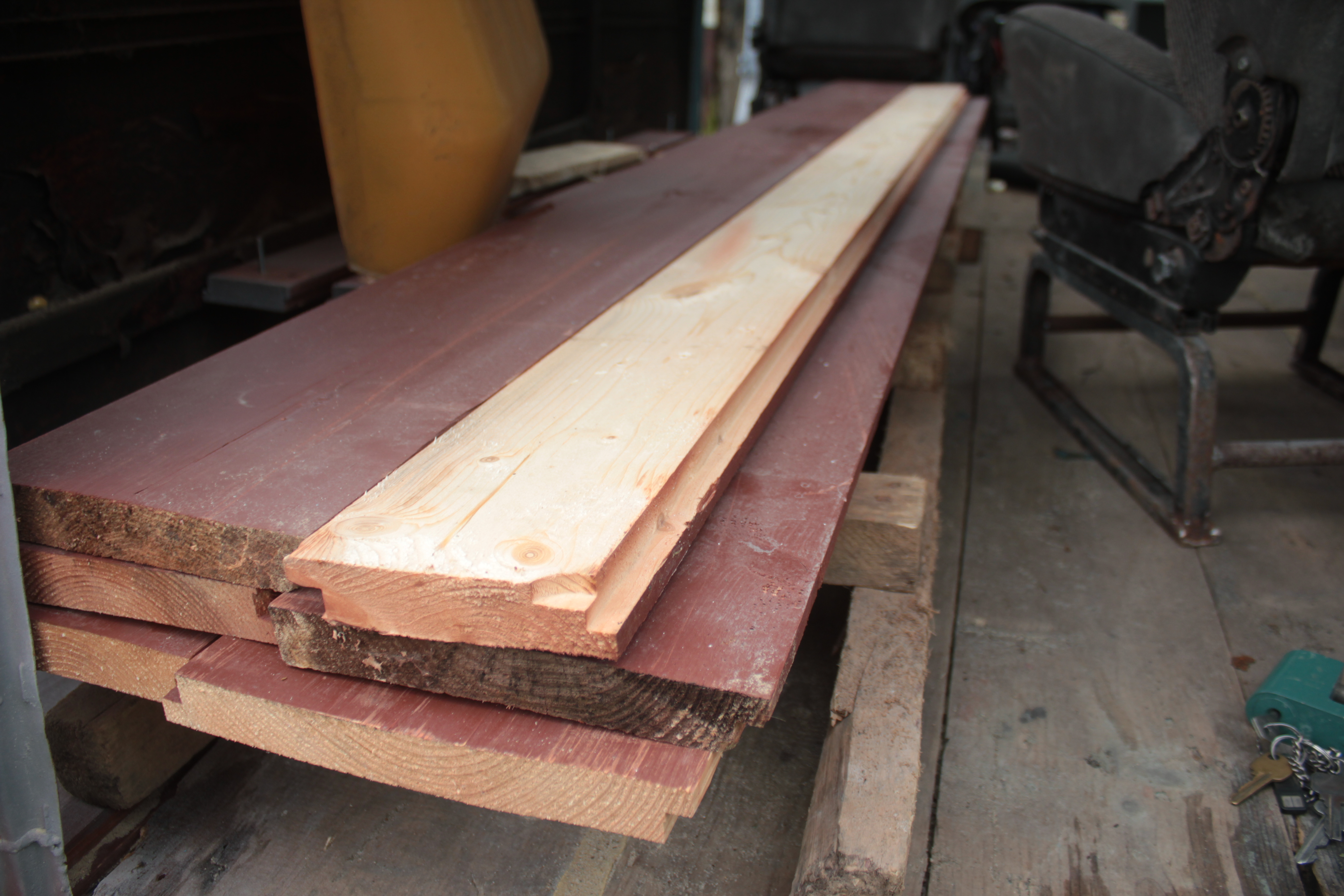

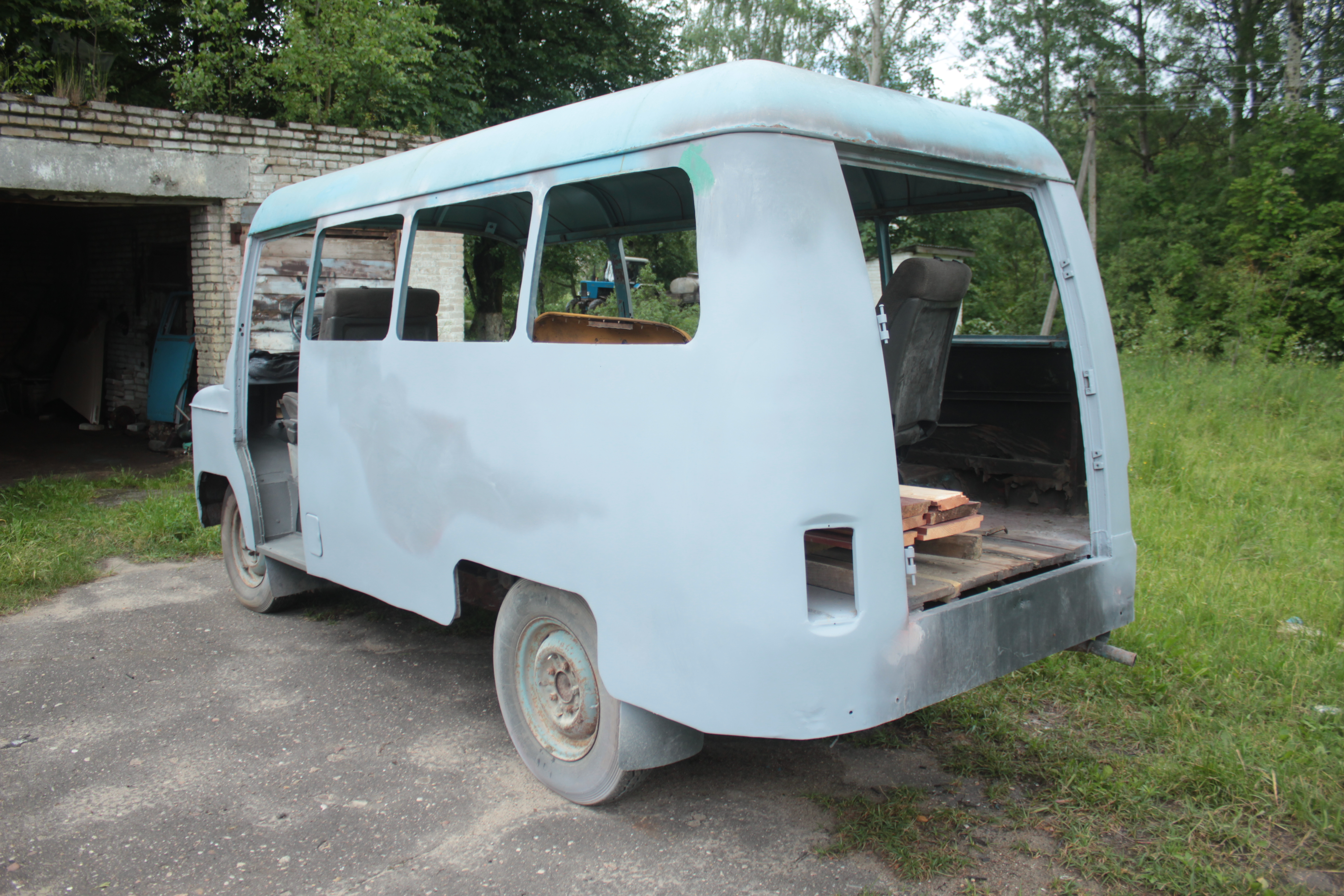

При восстановлении автомобиля было принято решение поменять пол на новый деревянный, перешить потолок, дверные карты с торпедо и салонным капотом. Также было куплено новое покрытие для пола, он же автолин. Шумоизоляция использовалась марки STP, листы виброфильтра М2, БимастБомб, Сплен 3004 и Акцент. По сути это основные вибро и шумоизоляционные материалы которыми пользуются все. Фоты с покраски и информация будет след. постом. Туда же найду фоты по работе с салоном, а то не логично до облива фоты викидывать. Всем добра :smile:

Доску на пол какую использовал? Не усохла или не вспучилась через время? Чем пропитывал?

Доска - сосна, пролежала лет 5 из старых запасов тестя, поэтому сохнуть ей уже некуда было. Потом уже кой где на стыках рубанком кончики посбивал, а так без проблем. Прогрунтована простой грунтовкой ГФ, свои свойства она выполняет, хоть и по металу. Единственное что, можно со стороны улицы поверх бикором пройтись и все.
