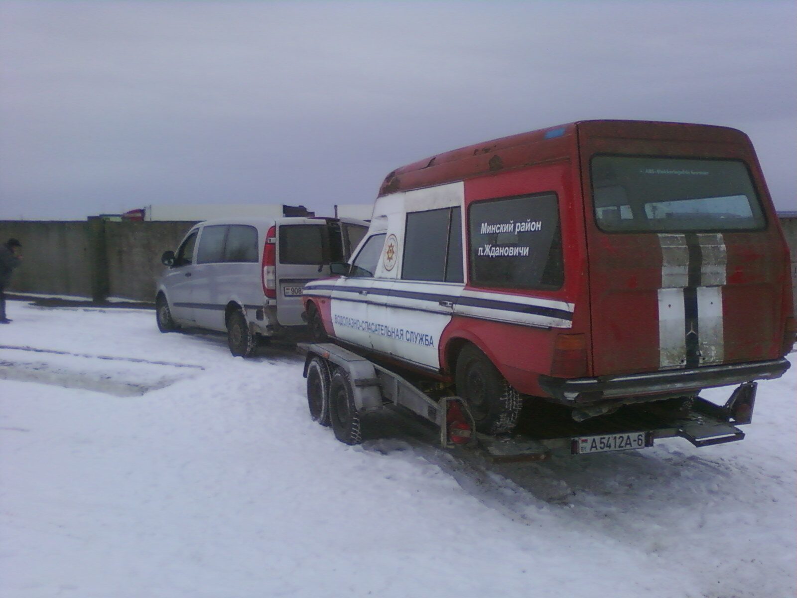

Всем привет. Пока была непонятная погода и не было возможности заниматься Нысой. Посетил Город Минск ради одной недвижимости. Т.к был пешеходом, попросил помощи у Саши (vagprofi) и он меня любезно согласился подвезти к месту осмотра авто, за что ему огромное спасибо :beer:
Автомобиль конечно не польский, но мой, пожалуй один из любимых, а именно Mercedes W123. Авто хоть и не в стандартном обличии, а спецверсия, но все равно было принять решение забрать данный экземпряр.
Автомобиль пойдет донором на восстановление MB W123 в кузове седан.

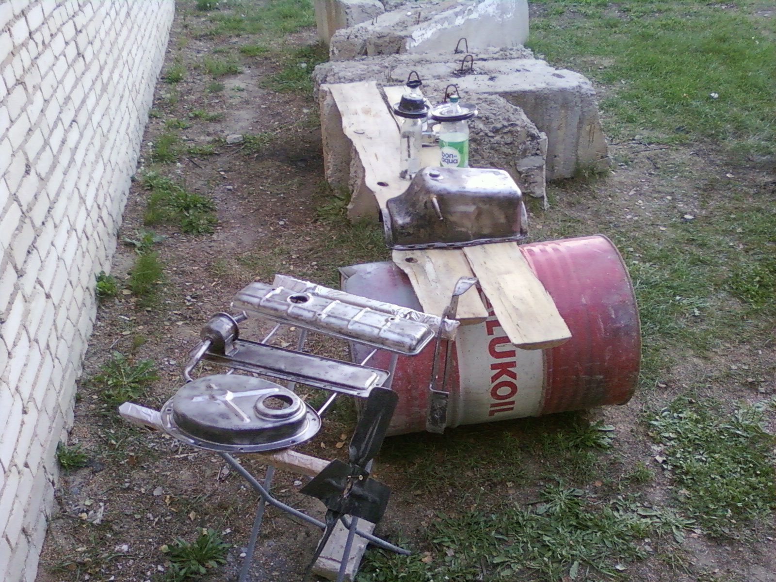

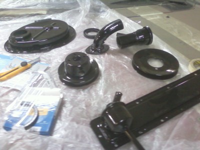

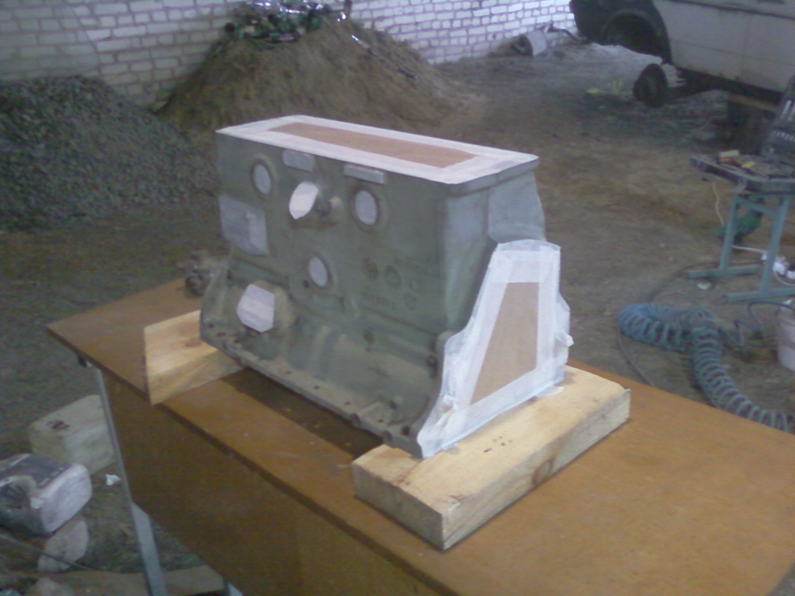

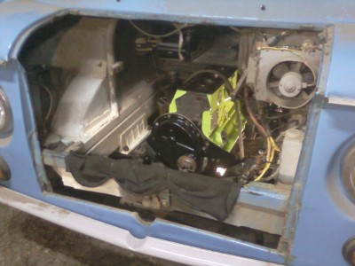

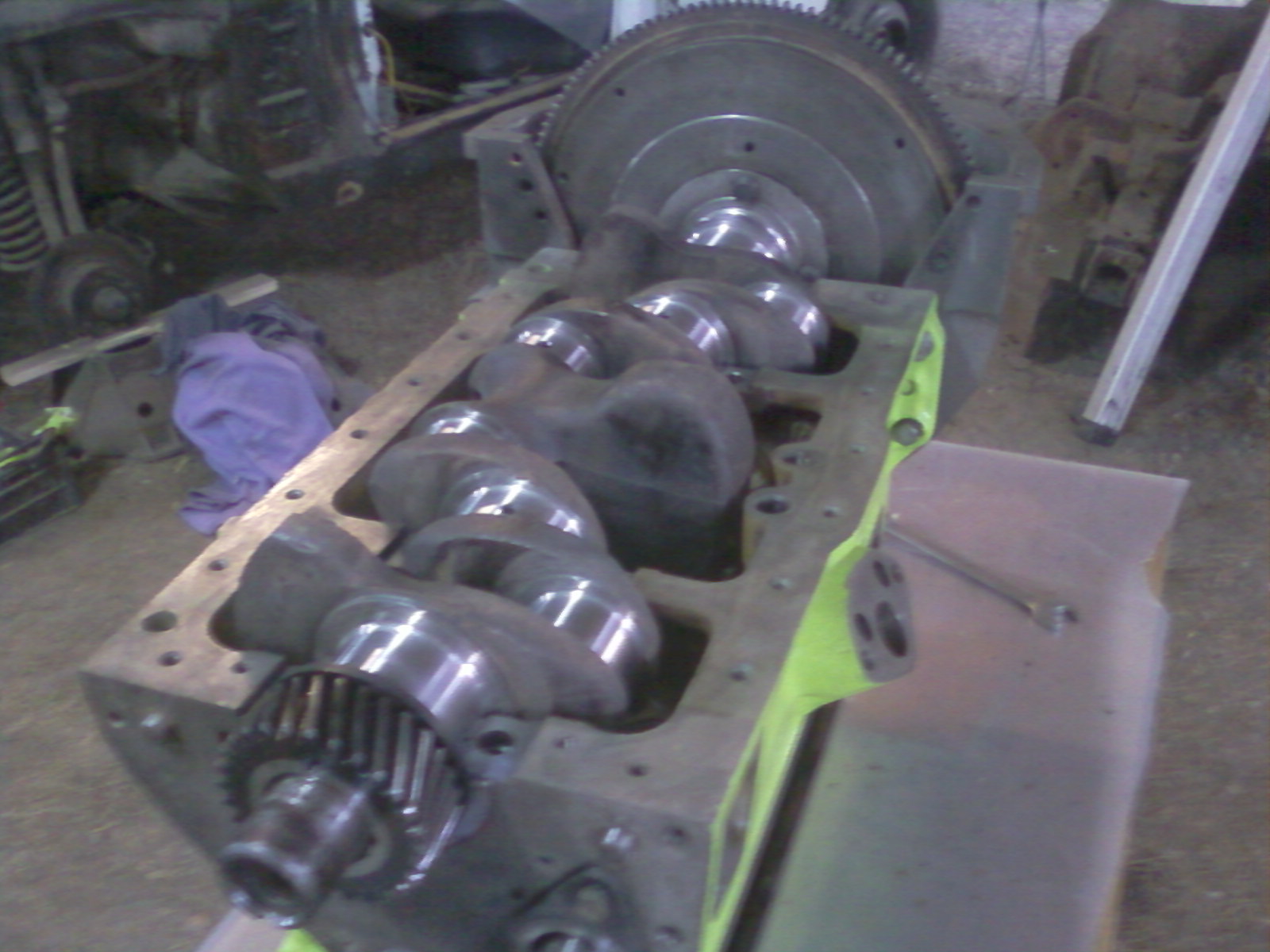

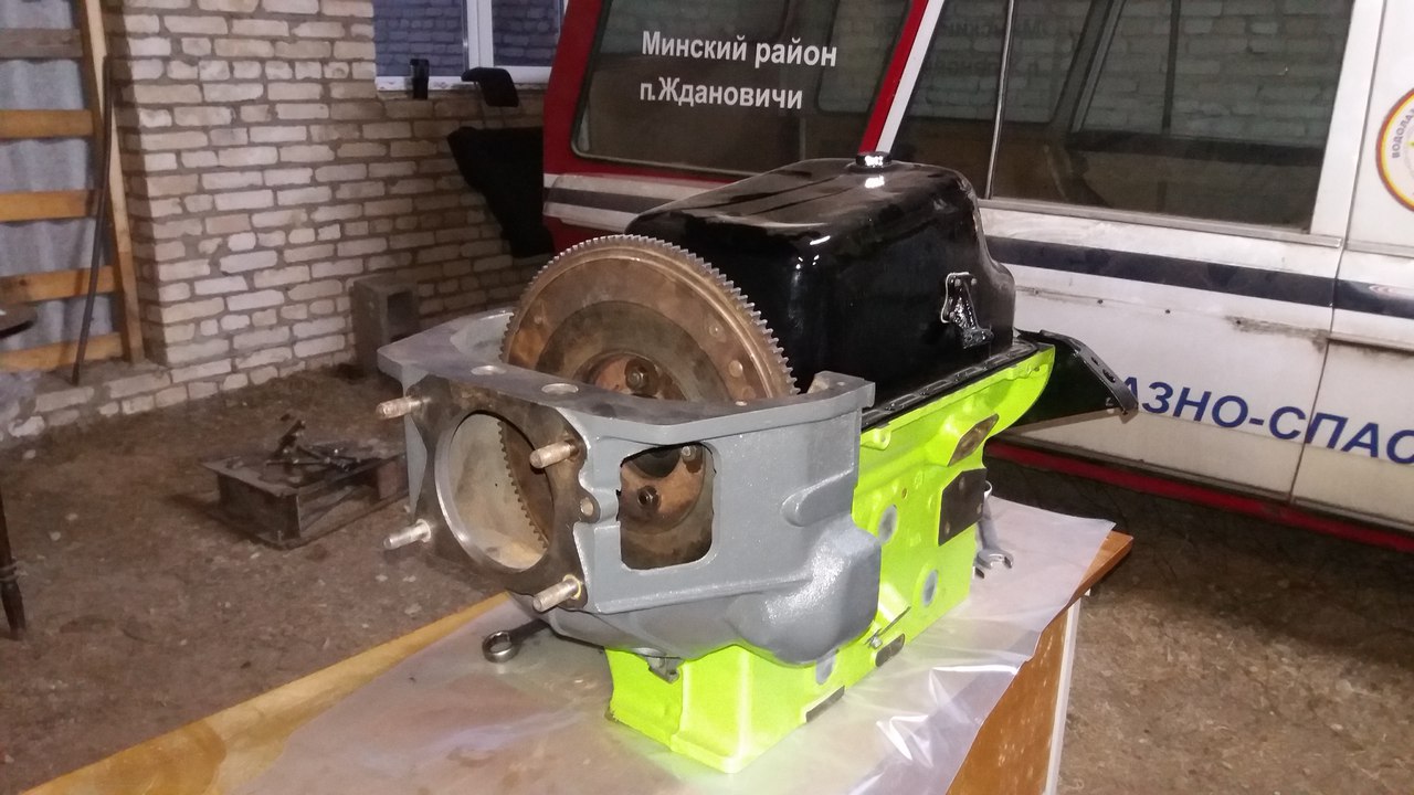

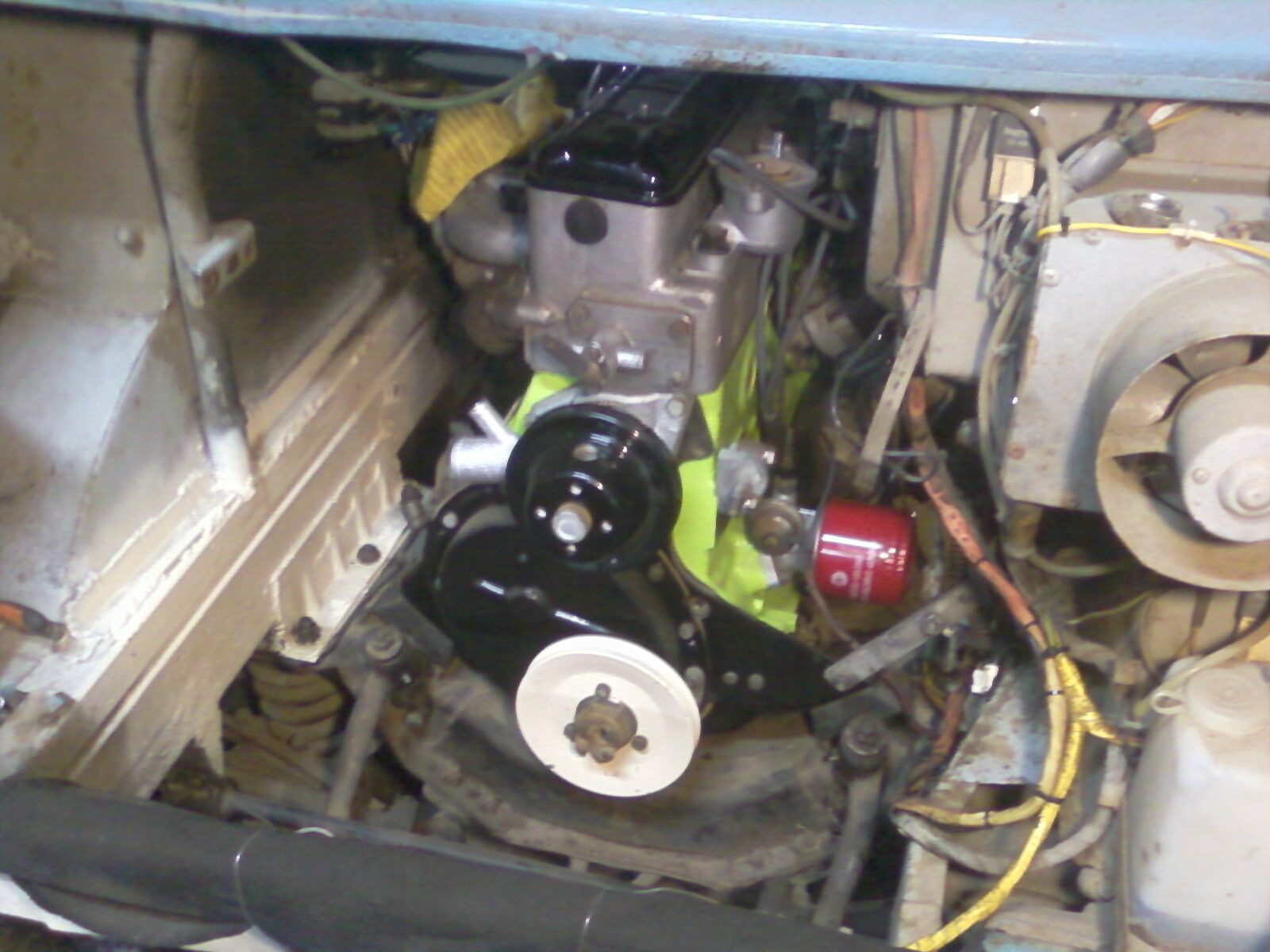

Всем привет. Давно не писал и вообще не был на форуме (так мелкими забежками). Ныса снова на ходу и готова мурчать новым мотором. Попутно было мной сделано подвеска, тормозная система + новые тормозные колодки, новая выхлопная система (точнее резонатор и глушитель все бу просто поставил их от 123 мерседеса), Новый бак и топливопроводы, замена всех трубок отопителя салона, замена крестовины карданного вала.
Колен вал был прошлифован под 0.25 размер. Вкладыши коренные и шатунные стальаллюминий. Набивка сальника Reinz (71-19722-00 каталожный номер). Монтаж вкладышей осуществлял на Пасту Ликви Молли LM 48 и моторное масло. Прокладки использовал комплектом(такой как у Сусанина на продажу). Набор очень даже хорошо собран и материал неплох. Только набивка сальника там конечно полное г...но, но опять же кому как.
Блок конечно немного ярковат вышел, но я шибко не стал запариваться. НЕ обошлось и без косяков. Выставил зажигание немного неправильно, а именнно под 4 цилиндр, после пару попыток завести, понял что виновата прокладка между рулем и седеньем. Забил пыж в первый цилиндр, эврика !! косяк в "прокладке" выше упомянутой. Выругавшись решил "прокладку" оставить...проблему решил перевернув маслянный насос. Автомобиль с ключа завелся и стал кушать свое любимое топливо мило мурча. Вот, пока мастерскую не покидал, но завтра буду уже пробовать выбираться на свежий воздух. Вот немножко фото по обычаю.

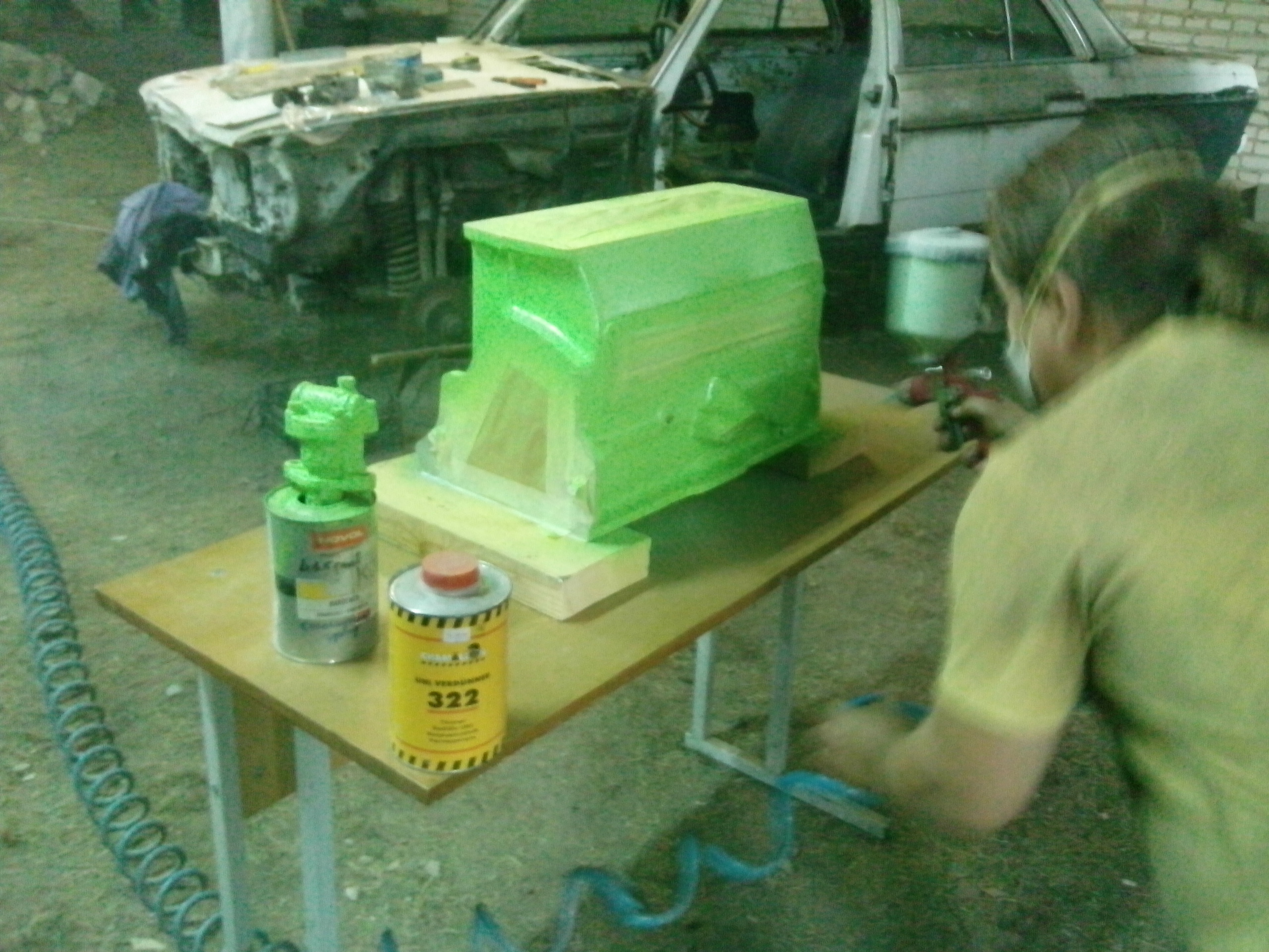

Сообщение #98 piatroc » 12.09.2016, 19:30
Ммиколла писал(а):Блок конечно немного ярковат вышел, но я шибко не стал запариваться.
немного фото процесса покраски
