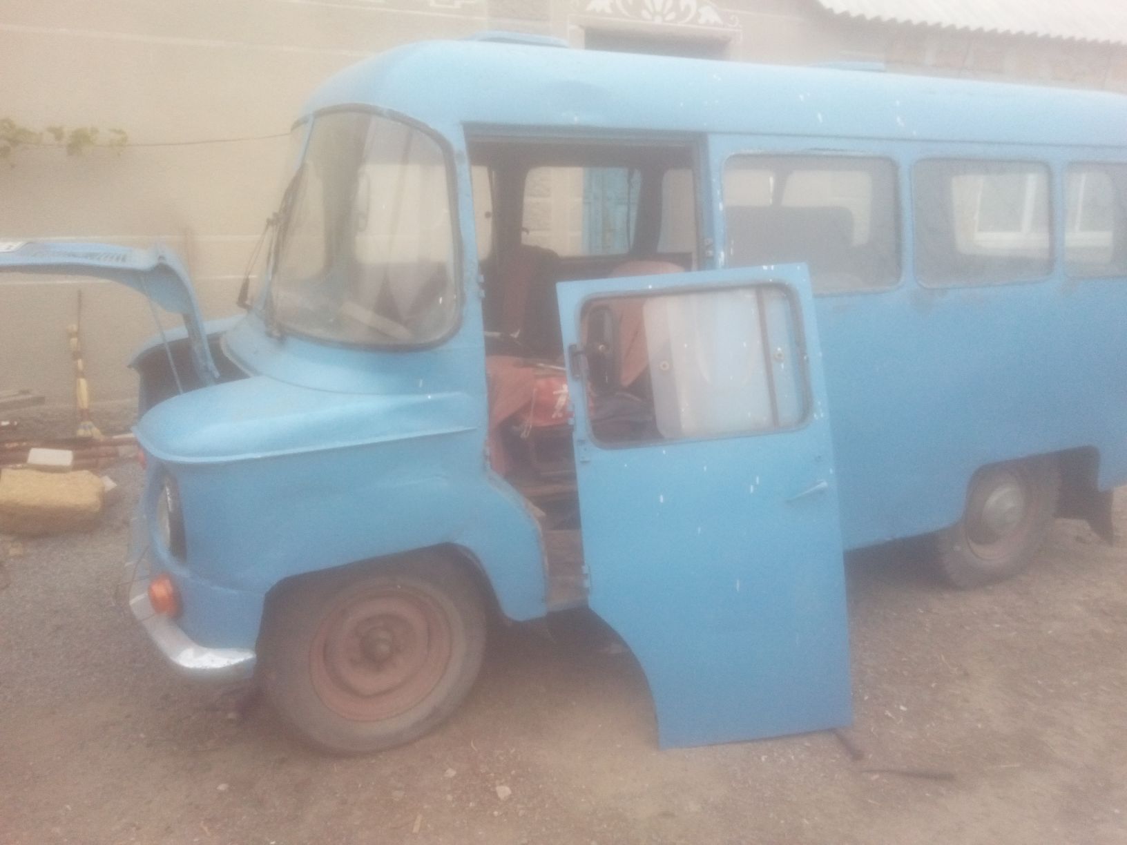

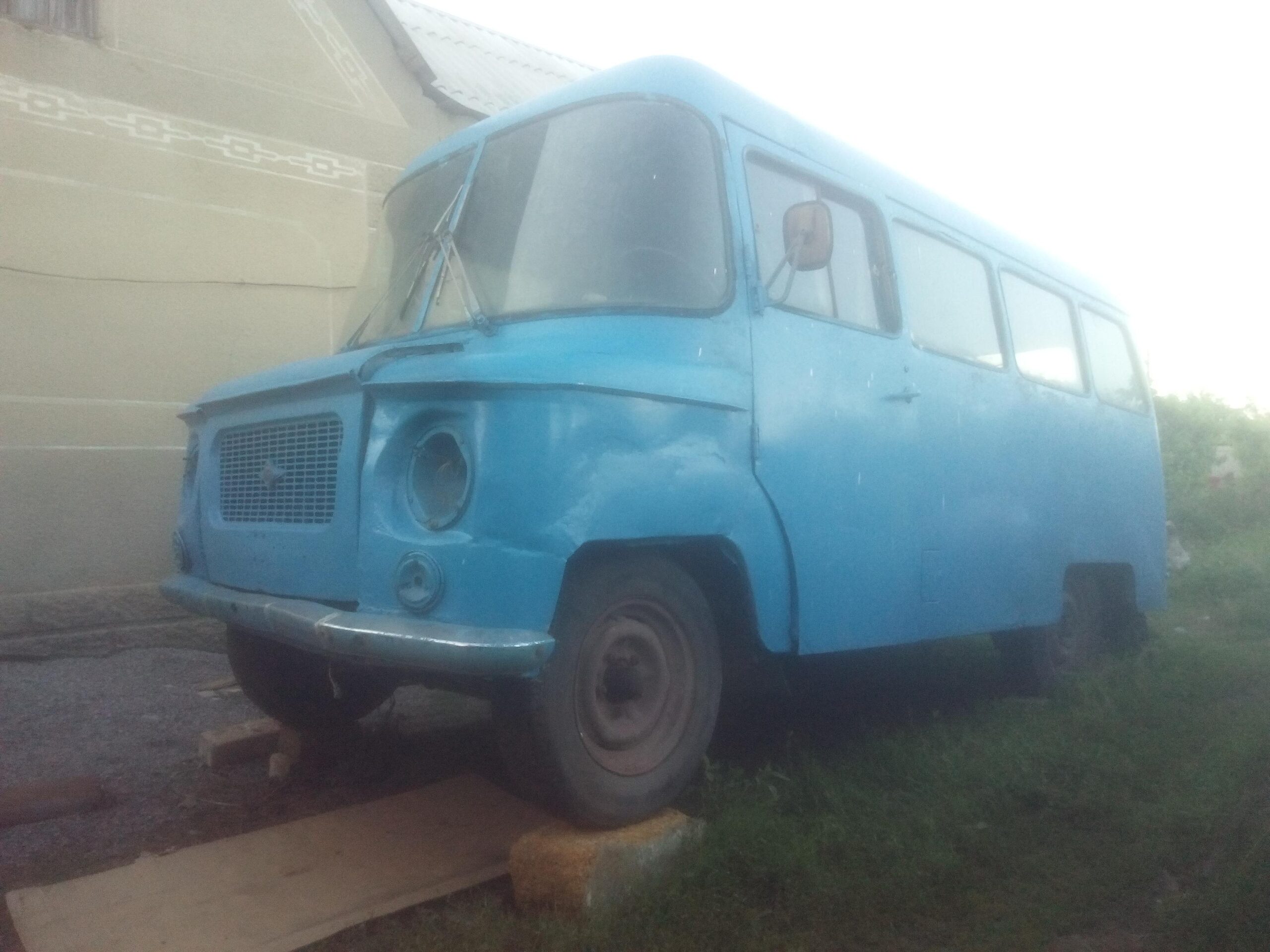

Сообщение #83 Счастливчик » 03.09.2021, 10:15
Начало есть!
Добавлено спустя 8 минут 11 секунд:
Поднял на камушки, стало удобнее работать под низом
Теперь у Капитошки появились глазки :)
Даже потихоньку проводка начинает передо мной сдаваться!

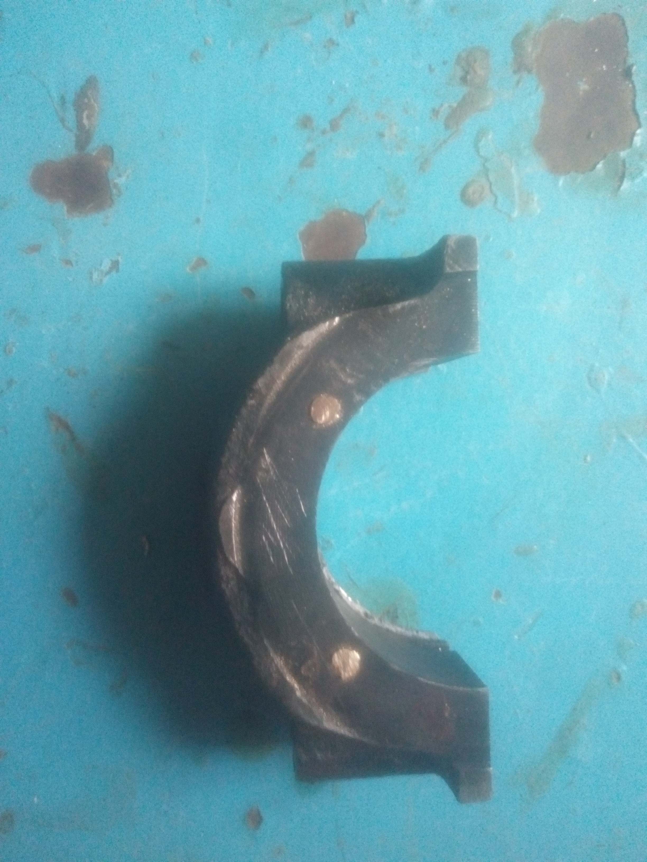

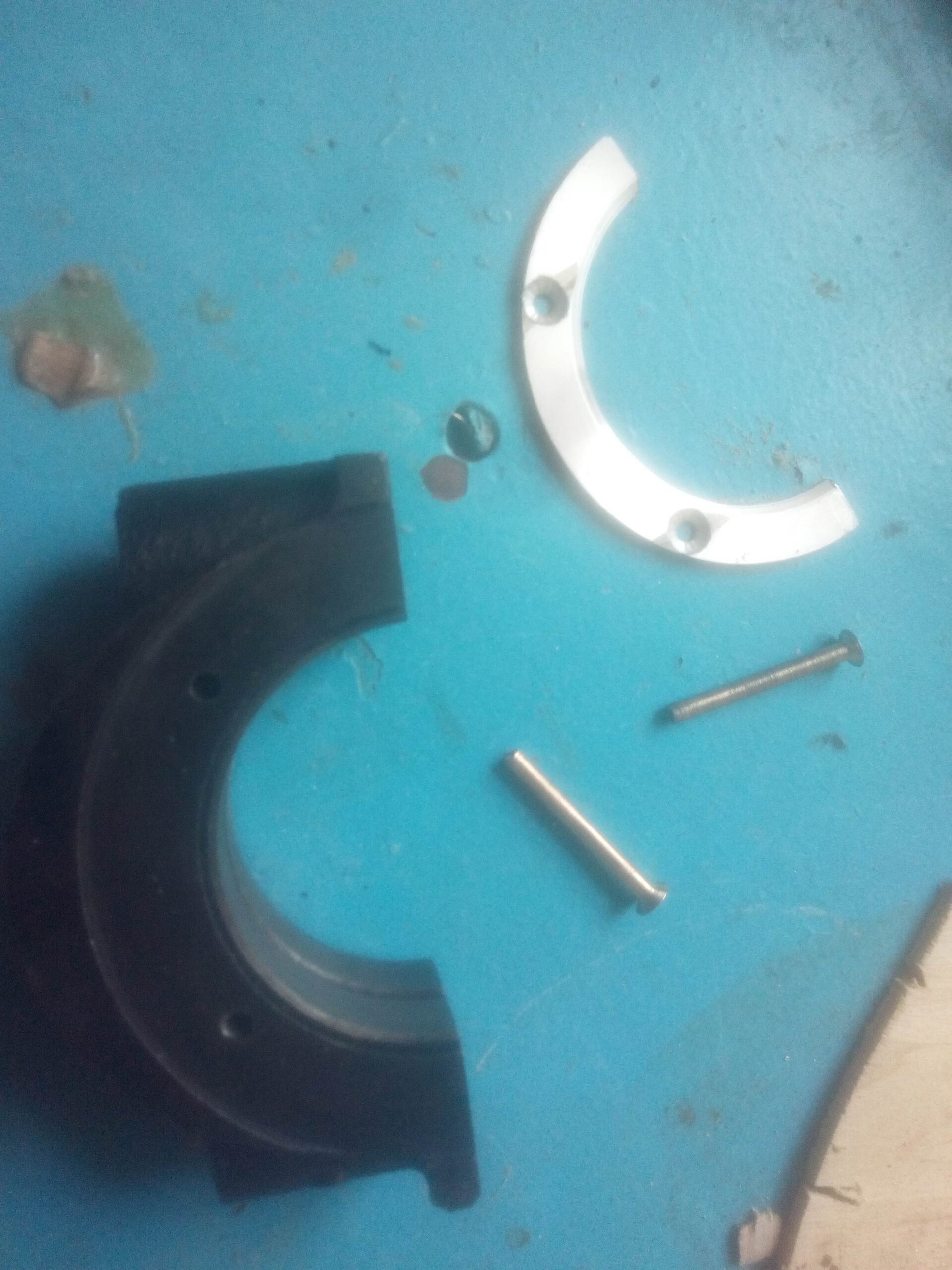

Вот таким способом я устранил продольный люфт коленвала. Заклёпки точил из латунного прутка.

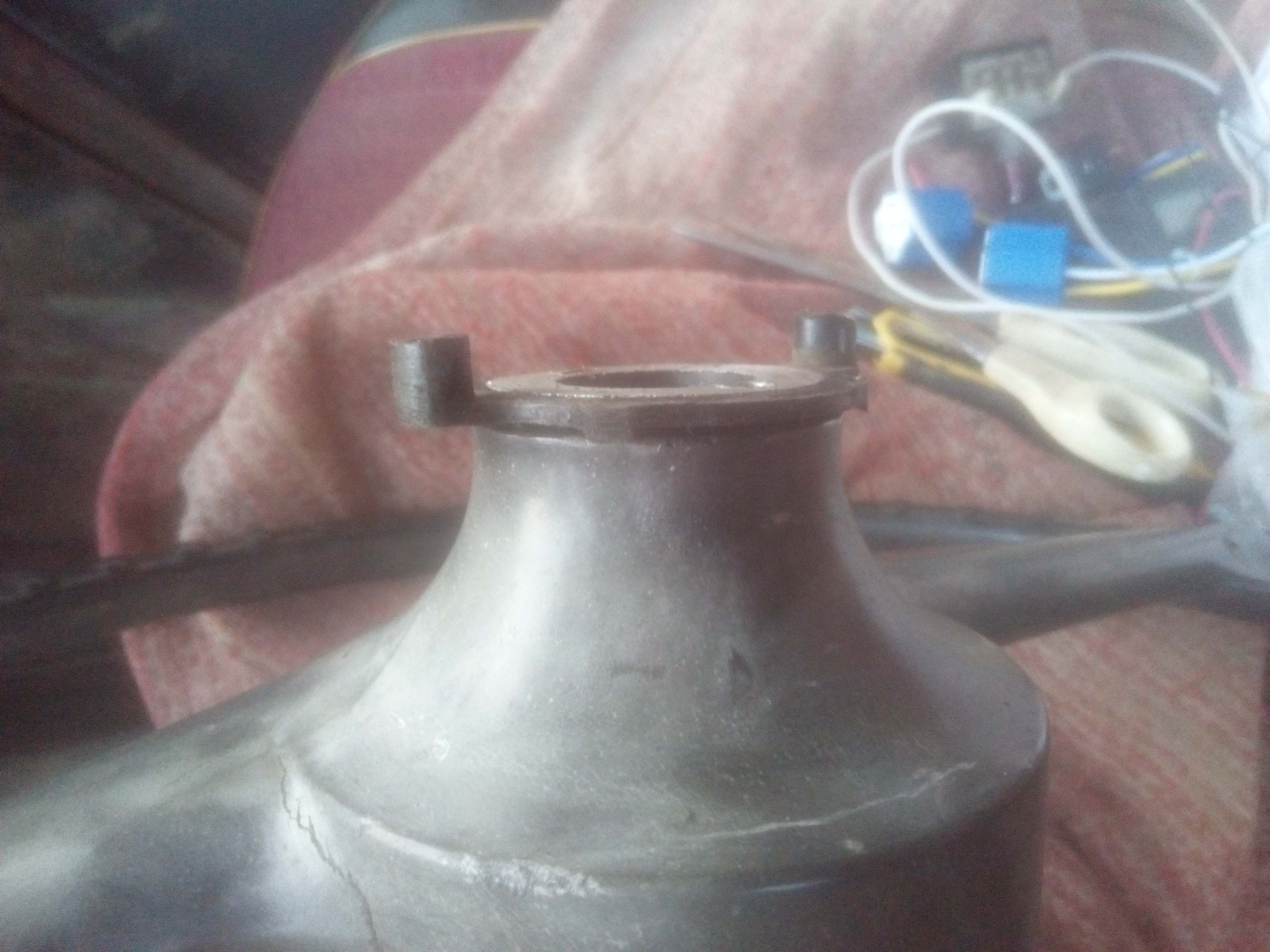

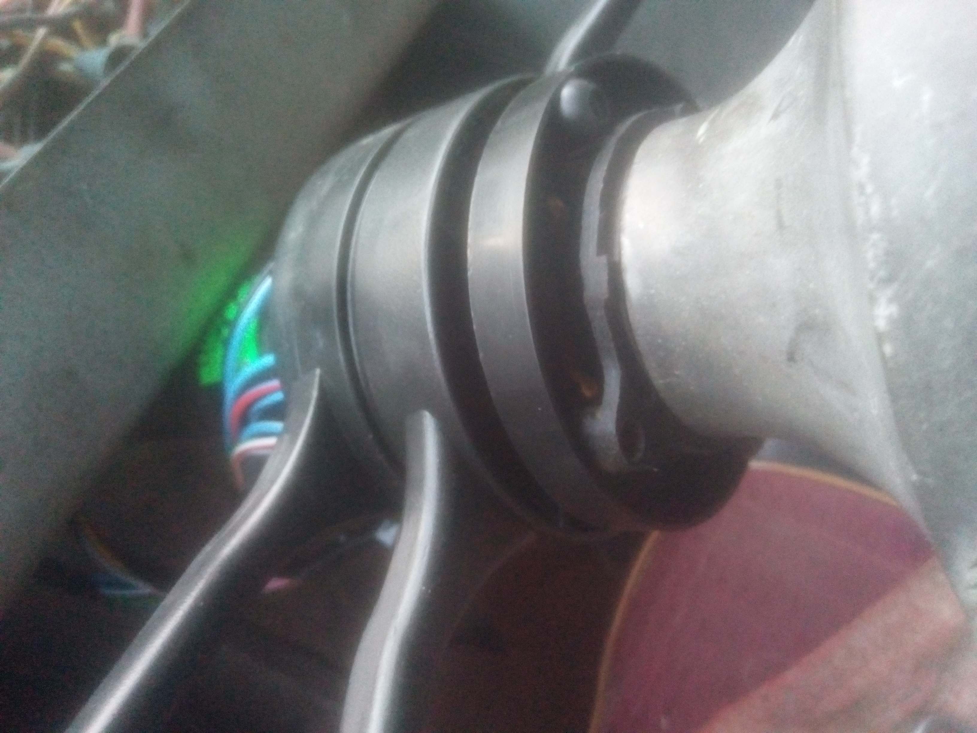

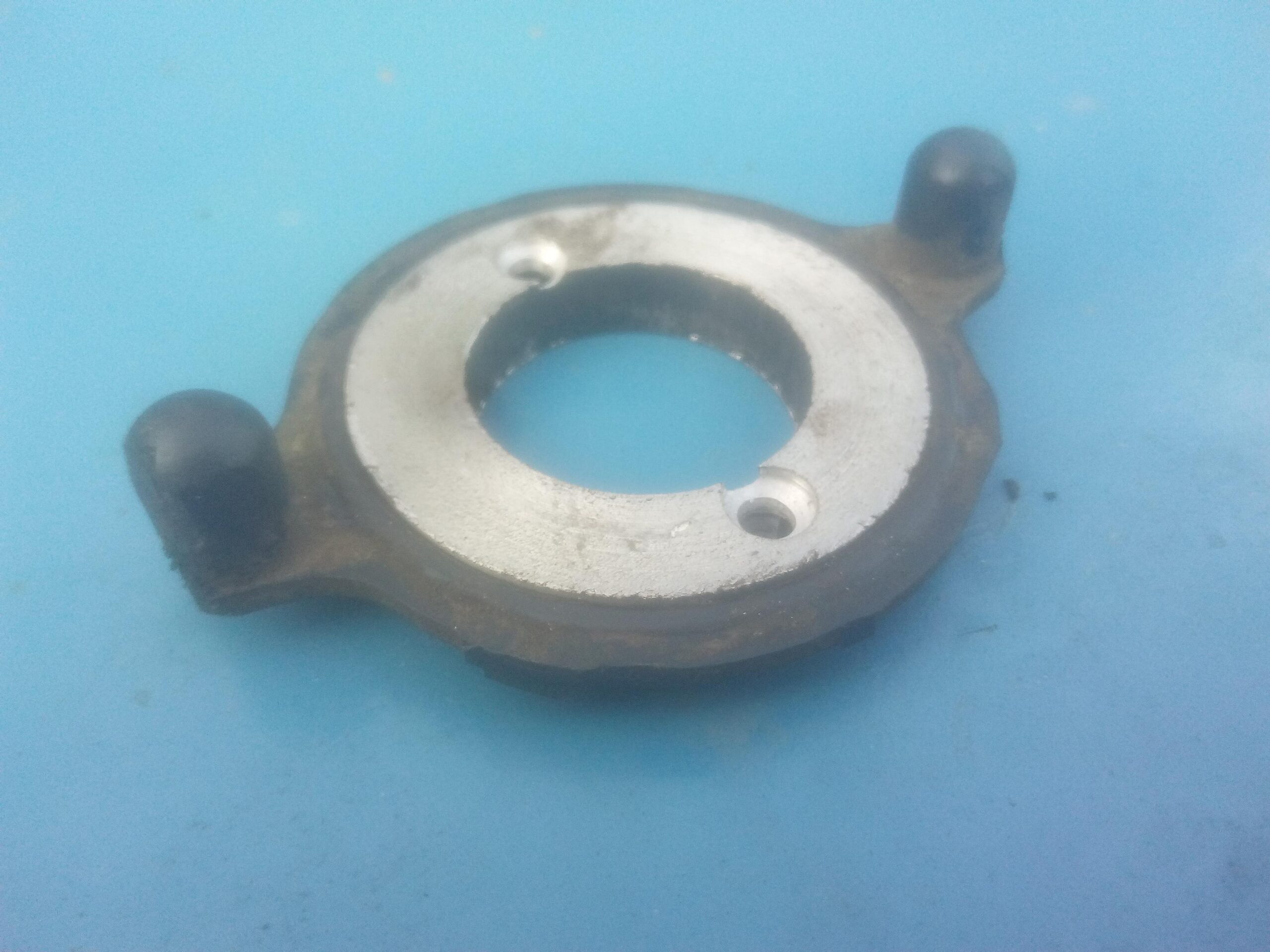

Насколько мне известно, то у наших машинок не реализована возможность автоматически выключать указатель поворота при обратном повороте руля. А ведь дело то за малым! В общем, немного заморочился и все получилось. Для ответной детали, которая работает в зацеплении с поворотным диском на подрулевом переключателе взял такой же от другого, сломанного. Откусил все лишнее, проточил до нужного диаметра для посадки в тыльную сторону ступици руля (42х4мм). Эта деталюшка должна свободно, с достаточным зазором внутри ответной детали на переключателе
Правда, "мяса" там оказалось маловато, пришлось ещё выточить втулку, но это даже лучше.
Дальше просверлил отверстия во втулке и ступице руля. Также нарезал резьбу М4.
Вот вроде бы все просто, но сверло сломать умудрился! Ну и пускай там живёт!
Закрепил винтами с потайной головкой
Ну вот, почти по заводскому. Осталось соединить все провода и закрыть штатным кожухом.
Результат меня порадовал, работает отлично! В принципе, деталь можно изготовить из чего угодно, например просто взять металическую пластину. Но хотелось чтобы было по фен-шую :wink:

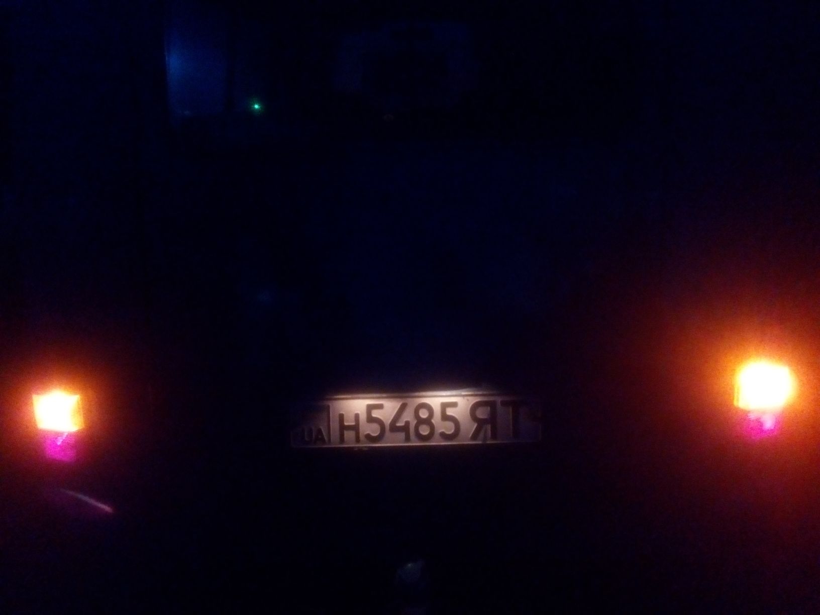

Сообщение #86 Счастливчик » 03.10.2021, 23:54
Работы продолжаются. Выкладываю фото с опозданием, но это я думаю не столь важно.
Польскому бусику - польские клеммы.
Аккумулятор занял место в ящике напротив задней пассажирской двери. Есть у меня такой :)
Выключатель массы нашел свое удобное и достойное место.

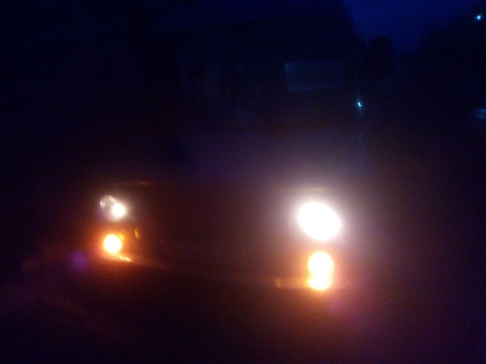

Уррааа! Наконец то вся люстра засветилась! :biggrin:
Впереди в лучах света виднеется Ikar

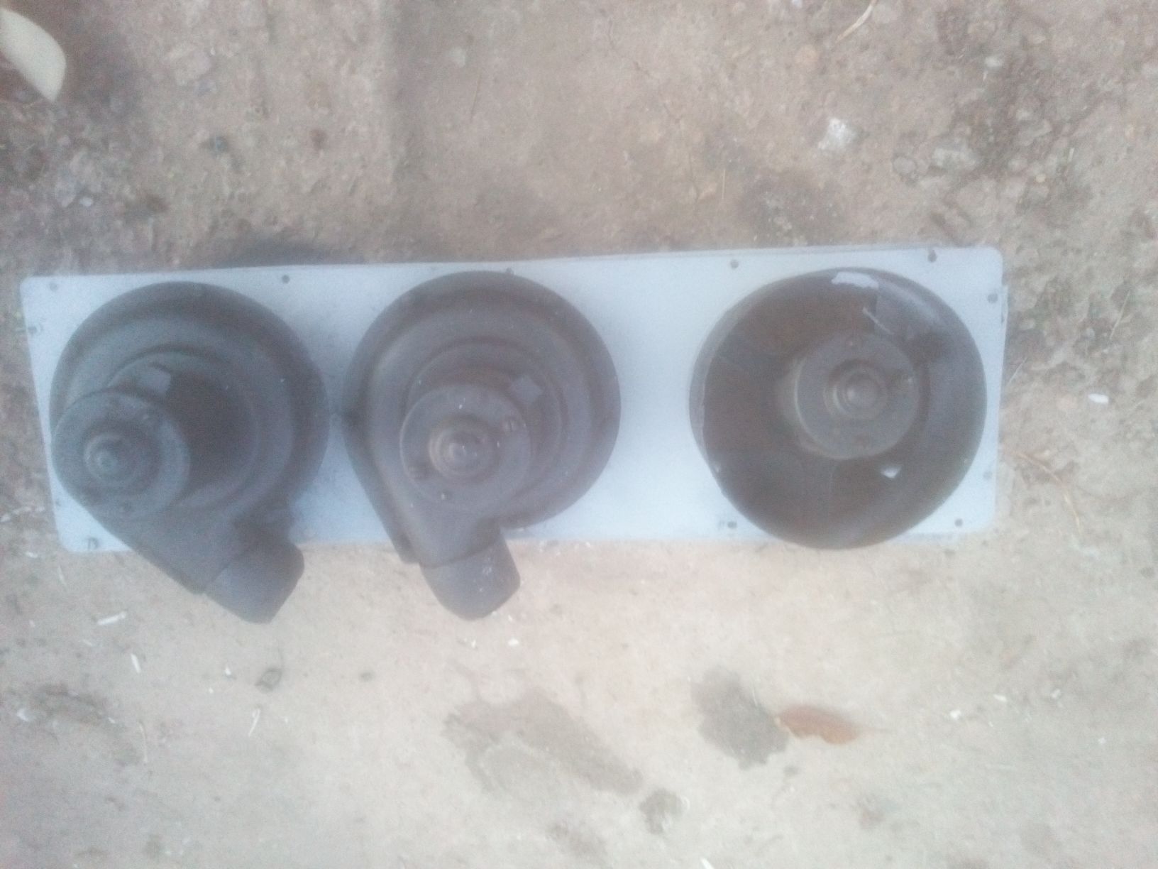

Сообщение #93 Счастливчик » 10.10.2021, 20:13

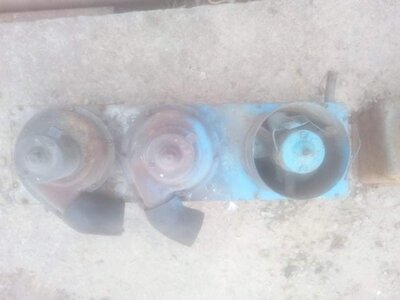

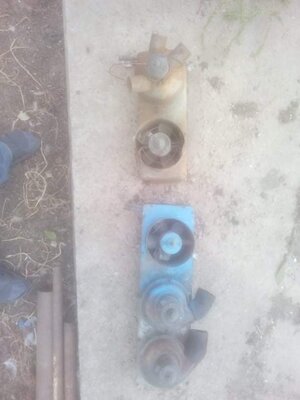

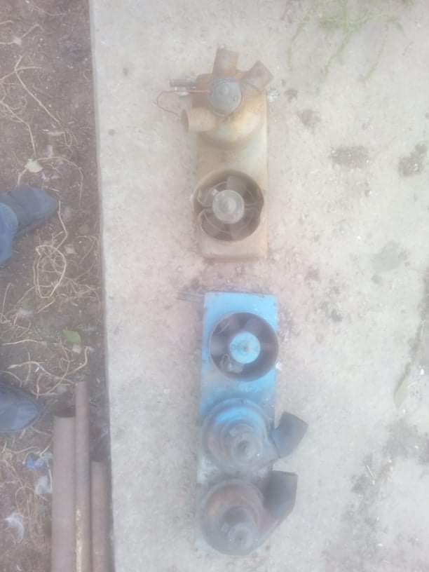

Снял я печки с обеих Ныс. И как говориться - ощутите разницу!
Та что сверху 85 года рождения, внизу 80 года.
как видим разница существенная!
Добавлено спустя 5 минут 43 секунды:

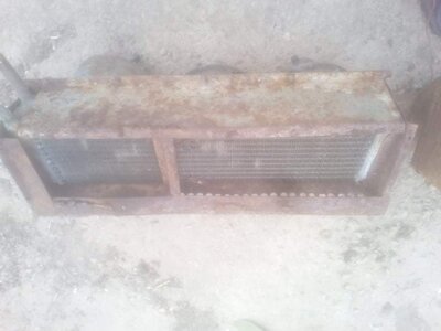

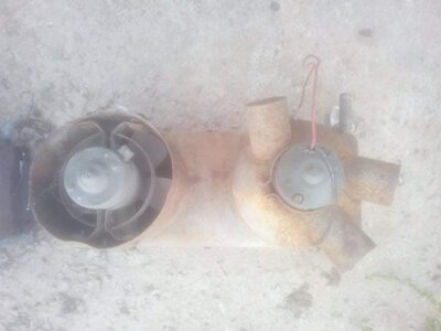

Нового типа
Тоже нового типа
Старого типа, три вентилятора.

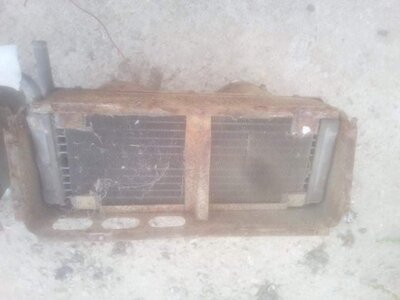

Тоже старого типа, изнутри. Все ужасно ржавое.
Добавлено спустя 9 минут 17 секунд:

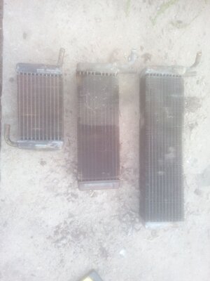

Для сравнения радиаторы печку слева - от Жука, посредине Ныса нового типа, справа Ныса старого типа.
Проанализировав состояние обеих печек, решил оставить старую только по той причине, что там в корпусе организованы каналы подачи воздуха по другому, т.е. зеркально. Чтобы поставить нового типа нужно что то чудить с этим корпусом, иначе нормально греть не будет.

Теперь по радиаторам. Патрубок радиатора охлаждения пропаял мастер основательно, сам так не сделал бы.
Радиатор от жуковской печки не так уж был и хорош. Пришлось заглушить аж три трубки сот.
С радиатором печки от Капитошки дела ещё похуже. Там оба бачка сгнили напрочь!
Но зато соты получше. Бачки пошли на замену от Икара.
