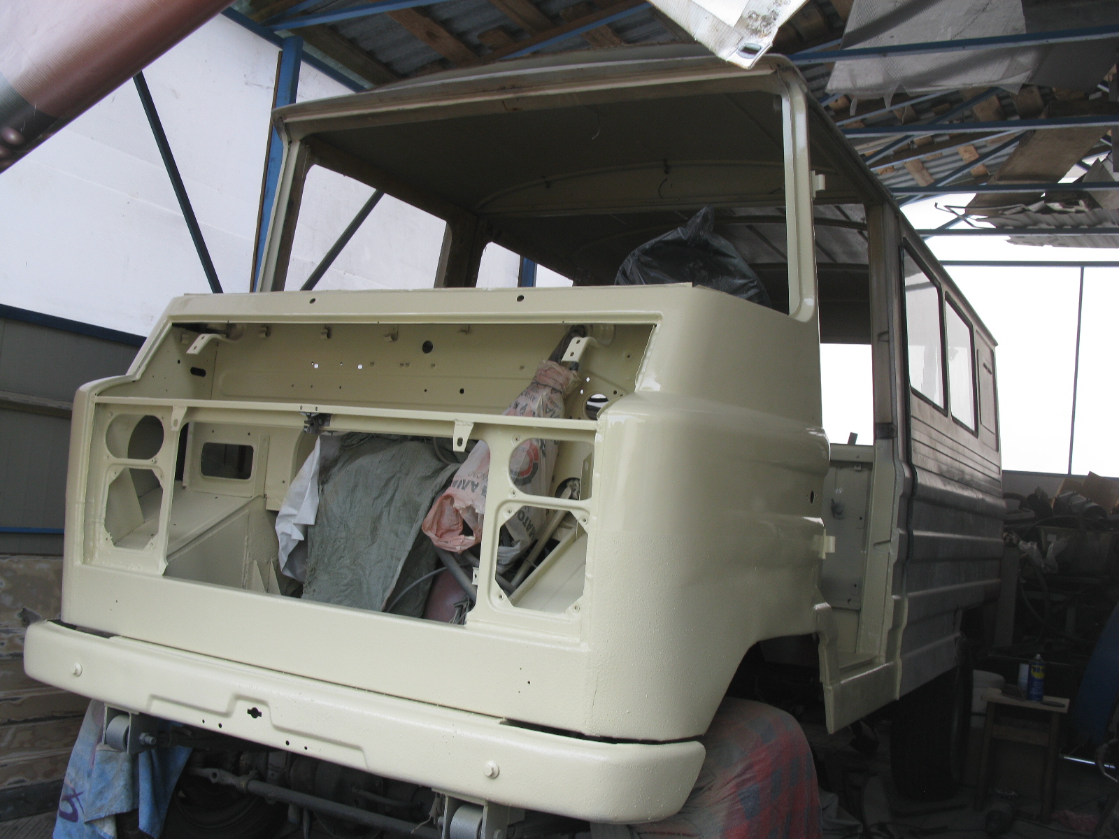

Хочется констатировать тот факт, что жестяные работы по кабине подошли к логичному завершению, так же прихвачено левое крыло. Фото прилагаются:

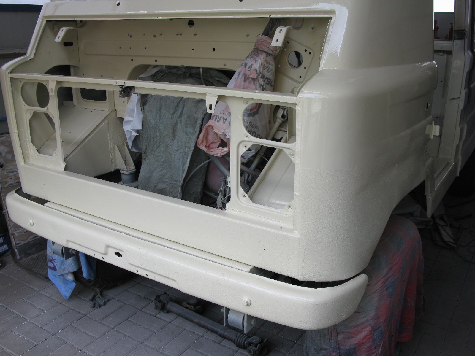

На сегодняшний день, благодаря погоде и свободным минуткам удалось сделать частичную покраску жука,т.е. я решил его красить частями - начал с морды и кабины, по мере продвижения к заду (машины конечно-же :biggrin: ) буду варить, готовить, грунтовать и красить остальные части авто. Пока, чтобы не испортить результат, перекрыл краской весь грунт на морде и планирую двинуться дальше по мере появления хорошей погоды. Фото позже.
Сообщение #126 piatroc » 22.09.2014, 21:50
vagprofi, ждем фото. Как впечатления от коломиксовской краски?

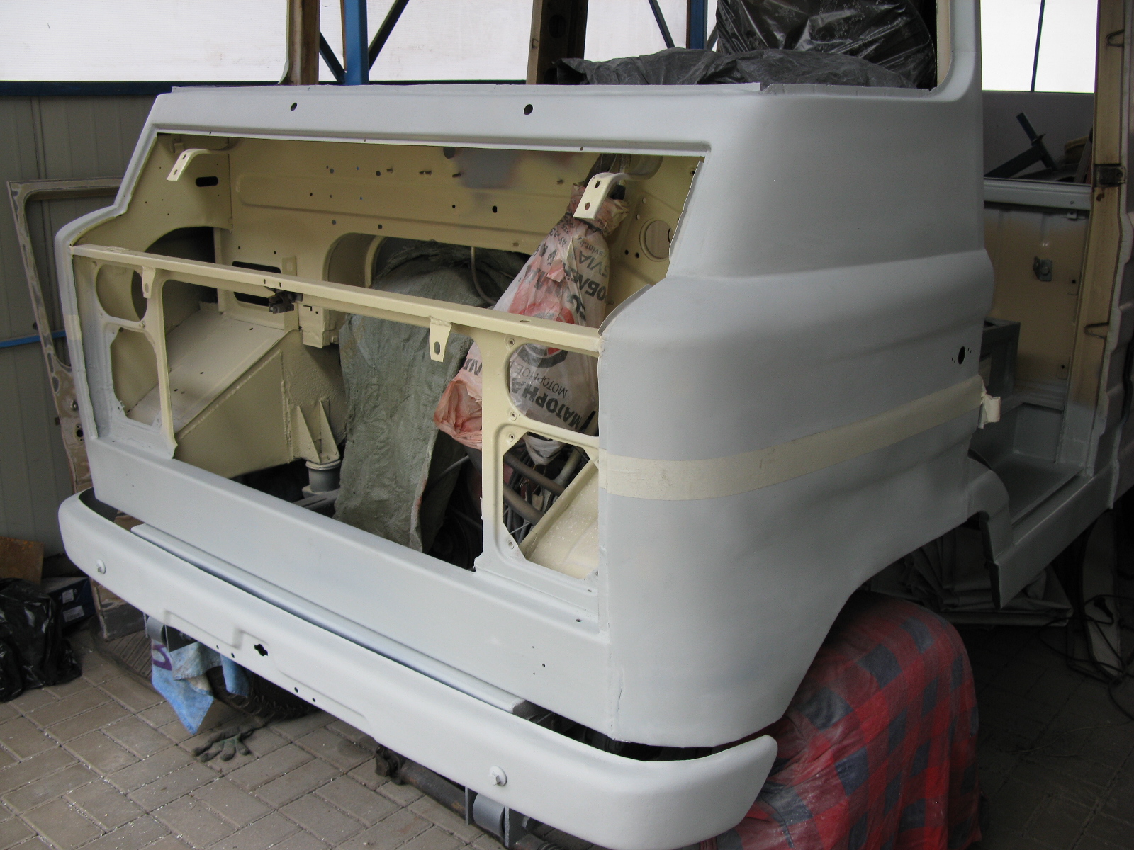

Добавлено спустя 4 часа 57 минут:
Вот и фото, результат меня в принципе устраивает,хотя можно было и дольше со шпаклей подолбиться. :smile:
Морда в грунте, до лета оставлять нельзя
Сообщение #128 Tarpanovod » 23.09.2014, 19:58
Очень хорошо сделано. Жуководы смотрят и потихому завидуют. :smile: Рычаги раздатки очень гармонично смотрятся.
Сообщение #129 piatroc » 23.09.2014, 20:28
Блишчыць.... Машина прям оживает.
vagprofi писал(а):можно было и дольше со шпаклей подолбиться
Вот тут верно, особенно заметно по низу крыльев, хотя может фото немного искажает??? :oops:

piatroc писал(а):Блишчыць.... Машина прям оживает.
под таким углом заметно, но слой шпакли был-бы большой, а машина не для ретро-фестов, хотя никогда не поздно навалить поболе.

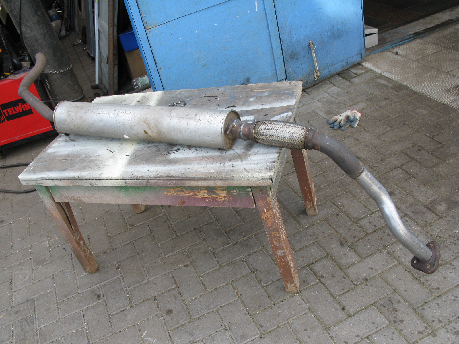

Выходные прошли, кое - что сделано. Полностью закончил тормоза, проложил трубочки медные, передние шланги от гольф-4 новые. Напомню, что задние тормоза полностью заменены колодки, пружинки и цилиндрики на новые. По переду все в хорошем состоянии родное патроловское, направляющие разобрал, смазал. Вакуум и ГТЦ от киа кларус, компактный и бесплатный)). Педаль тормоза почему-то задевала корпус рулевой колонки, поэтому была снята и перегнута немного вбок, почему так - не знаю... Трос сцепления установлен на место. Глушитель сварен из кусков хороших б/у глушаков с эластичной гофромуфтой. Радиатор соединен с вентилятором. Вентилятор от гольфа 1 куплен за 15 долларов, идеально подошел по креплению с одной стороны, второй край закреплен на полосках из металла. Вентилятор 2-х скоростной. Радиатор от Т-4.
