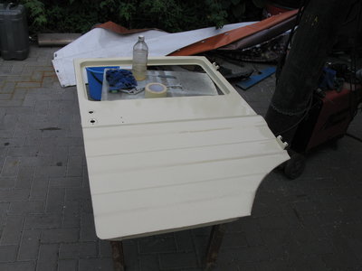

Хочется констатировать тот факт, что жестяные работы по кабине подошли к логичному завершению, так же прихвачено левое крыло. Фото прилагаются:

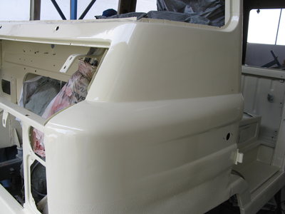

На сегодняшний день, благодаря погоде и свободным минуткам удалось сделать частичную покраску жука,т.е. я решил его красить частями - начал с морды и кабины, по мере продвижения к заду (машины конечно-же :biggrin: ) буду варить, готовить, грунтовать и красить остальные части авто. Пока, чтобы не испортить результат, перекрыл краской весь грунт на морде и планирую двинуться дальше по мере появления хорошей погоды. Фото позже.

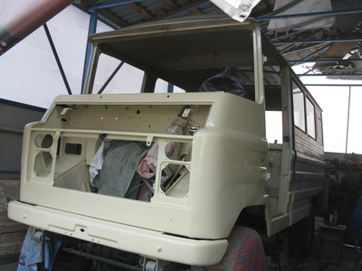

Вот и фото, результат меня в принципе устраивает,хотя можно было и дольше со шпаклей подолбиться. :smile:
Морда в грунте, до лета оставлять нельзя
Сообщение #128 Tarpanovod » 23.09.2014, 19:58
Очень хорошо сделано. Жуководы смотрят и потихому завидуют. :smile: Рычаги раздатки очень гармонично смотрятся.

Блишчыць.... Машина прям оживает.
vagprofi писал(а):можно было и дольше со шпаклей подолбиться
Вот тут верно, особенно заметно по низу крыльев, хотя может фото немного искажает??? :oops:

Сообщение #131 vagprofi » 24.09.2014, 07:54
Tarpanovod писал(а):Помню я ,были разговоры про раскраску а-ля " Буря в пустыне". Или будет однотонным?
Так ведь основа-то должна быть какая-то, а потом пятна валить, тем более, что на учет надо поставить на себя.

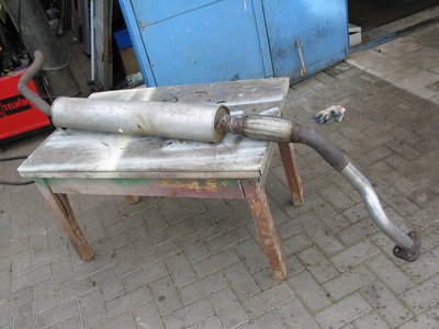

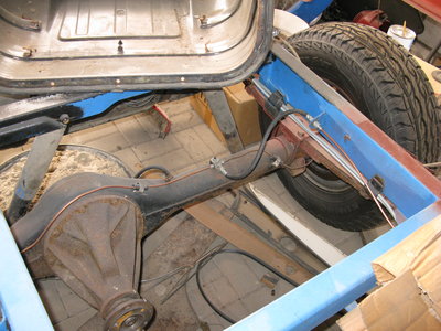

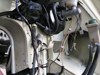

Выходные прошли, кое - что сделано. Полностью закончил тормоза, проложил трубочки медные, передние шланги от гольф-4 новые. Напомню, что задние тормоза полностью заменены колодки, пружинки и цилиндрики на новые. По переду все в хорошем состоянии родное патроловское, направляющие разобрал, смазал. Вакуум и ГТЦ от киа кларус, компактный и бесплатный)). Педаль тормоза почему-то задевала корпус рулевой колонки, поэтому была снята и перегнута немного вбок, почему так - не знаю... Трос сцепления установлен на место. Глушитель сварен из кусков хороших б/у глушаков с эластичной гофромуфтой. Радиатор соединен с вентилятором. Вентилятор от гольфа 1 куплен за 15 долларов, идеально подошел по креплению с одной стороны, второй край закреплен на полосках из металла. Вентилятор 2-х скоростной. Радиатор от Т-4.

Сообщение #139 Alex57 » 06.10.2014, 16:46
vagprofi, по фотографии складывется такое впечатление,что капот не закроется,будет упираться в бачок главного тормозного цилиндра,или это только кажется?
Сообщения: 1594
Сообщение #140 vagprofi » 06.10.2014, 17:22
Alex57 писал(а):vagprofi, по фотографии складывется такое впечатление,что капот не закроется,будет упираться в бачок главного тормозного цилиндра,или это только кажется?
Alex57, Это кажется, там в капоте есть в этом месте ниша, уже проверял, все нормально.
