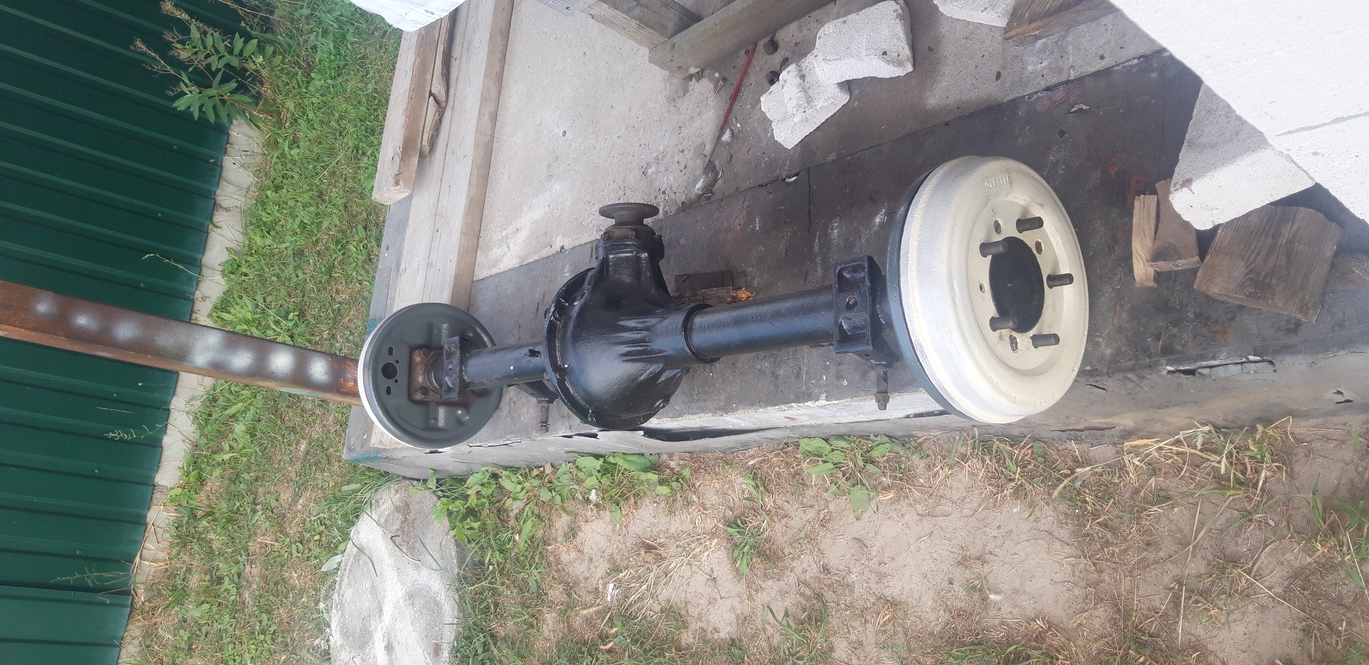

Сообщение #143 Сусанин » 14.09.2023, 18:52
Пришло время немного обновить тему:

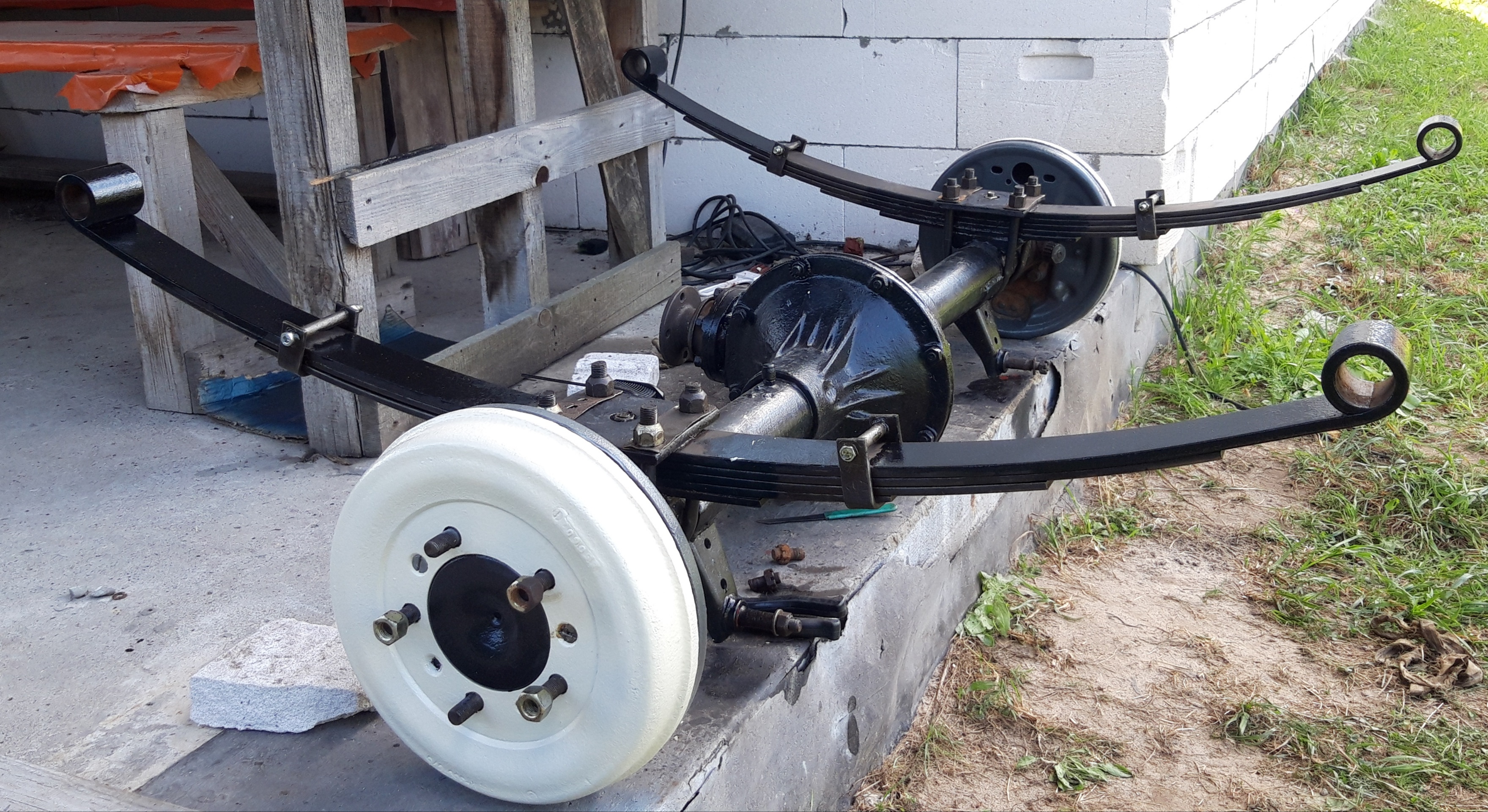

За все время понемногу обновил внешний вид заднего моста, зачистил и покрасил.посмазывал болтовые соединения.
Сейчас мост выглядит так:
Также почищены и покрашены стремянки рессор и все пластины. Рессоры собраны и готовятся к соединению с задним мостом.

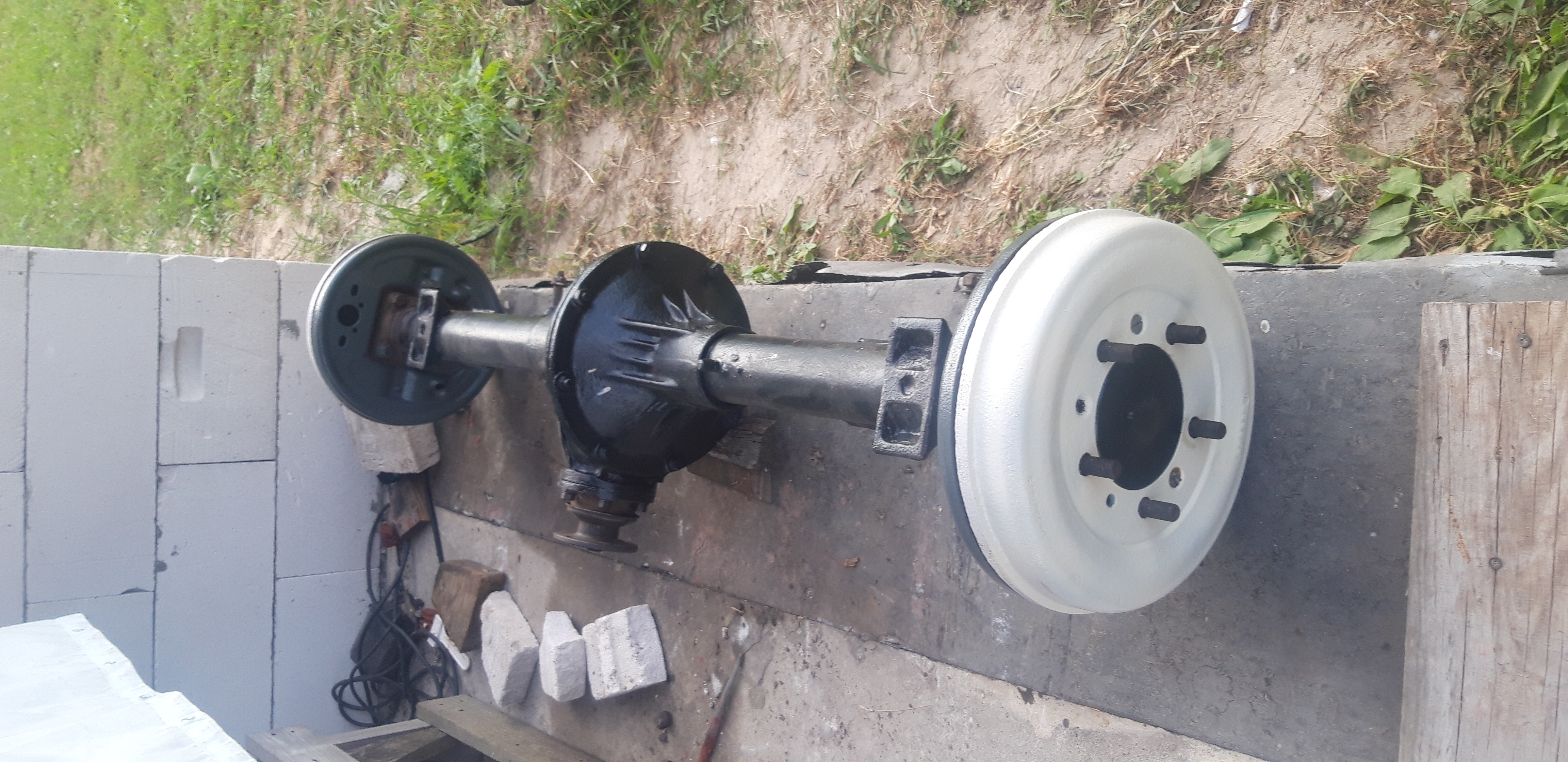

Сообщение #144 Сусанин » 17.09.2023, 21:17
Собрал рессоры на заднем мосту и покрасил их:

Сусанин писал(а):зачистил и покрасил
Чем чистишь, чем красишь? Не баллонами же?
Сообщение #148 Сусанин » 20.09.2023, 09:00
Shuriken писал(а):Чем чистишь, чем красишь? Не баллонами же?
щетка по металлу, болгаркой с насадками щеточными - жесткими и мягкими. Покраска - где то грунт, потом черная эмаль, а где-то 3в1 - с помощью поролоновых тампонов или валиков. Баллонами - дорого да и для этих мест неверняка не очень эффективно.
Блины барабанов - грунтовка, потом из баллона - такого цвета краски (слоновая кость) не нашел в банке, да и на пару блинов достаточно.
Сообщение #149 Shuriken » 20.09.2023, 12:39
Сусанин писал(а):черная эмаль, а где-то 3в1
Какие краски используешь? Чистишь прям до металла или как получится?
Сообщение #150 Сусанин » 21.09.2023, 09:45
Shuriken писал(а):Чистишь прям до металла или как получится?
всегда - до чистого металла. Эмаль из обычного строймагазина для металла.

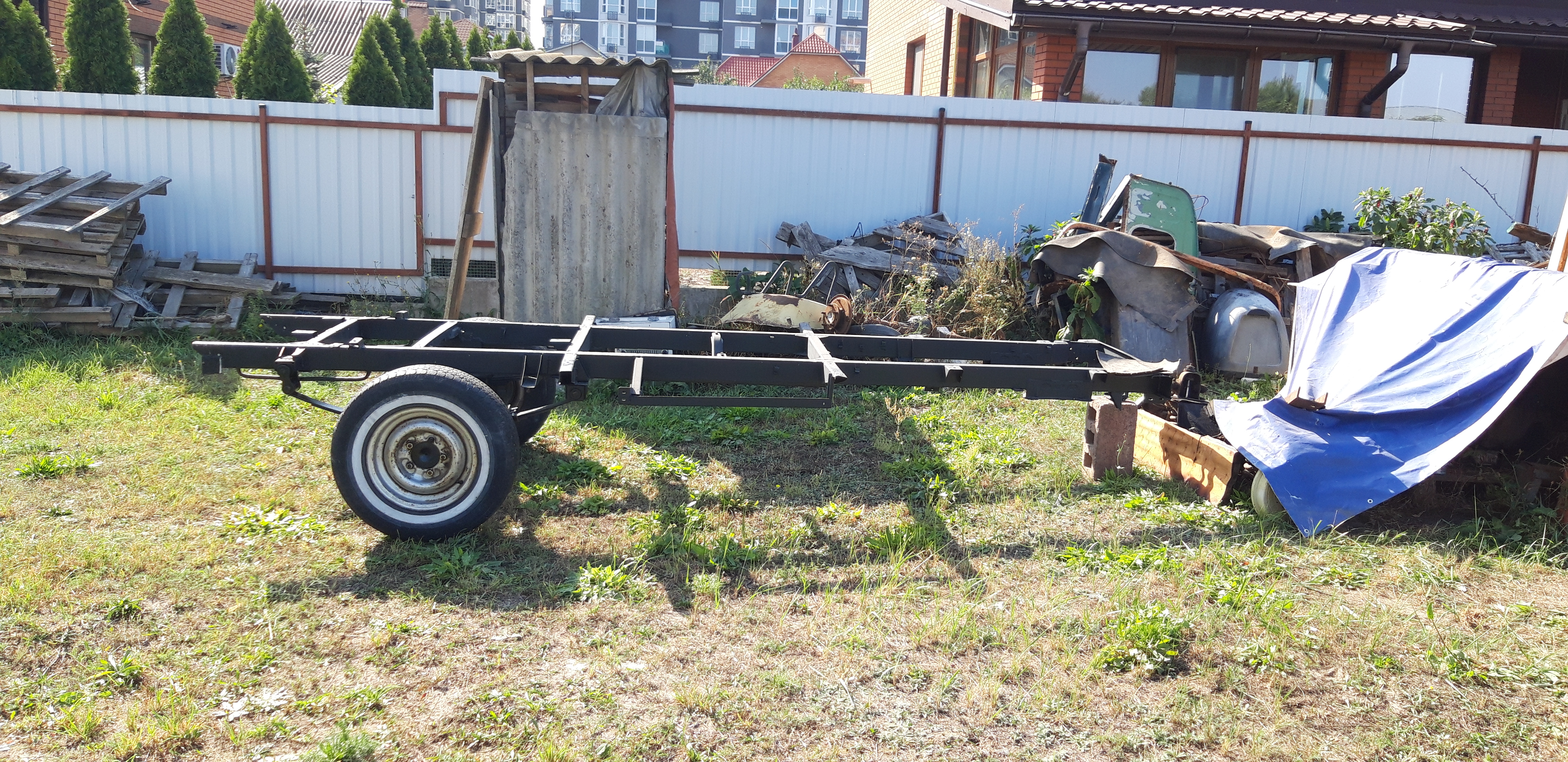

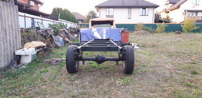

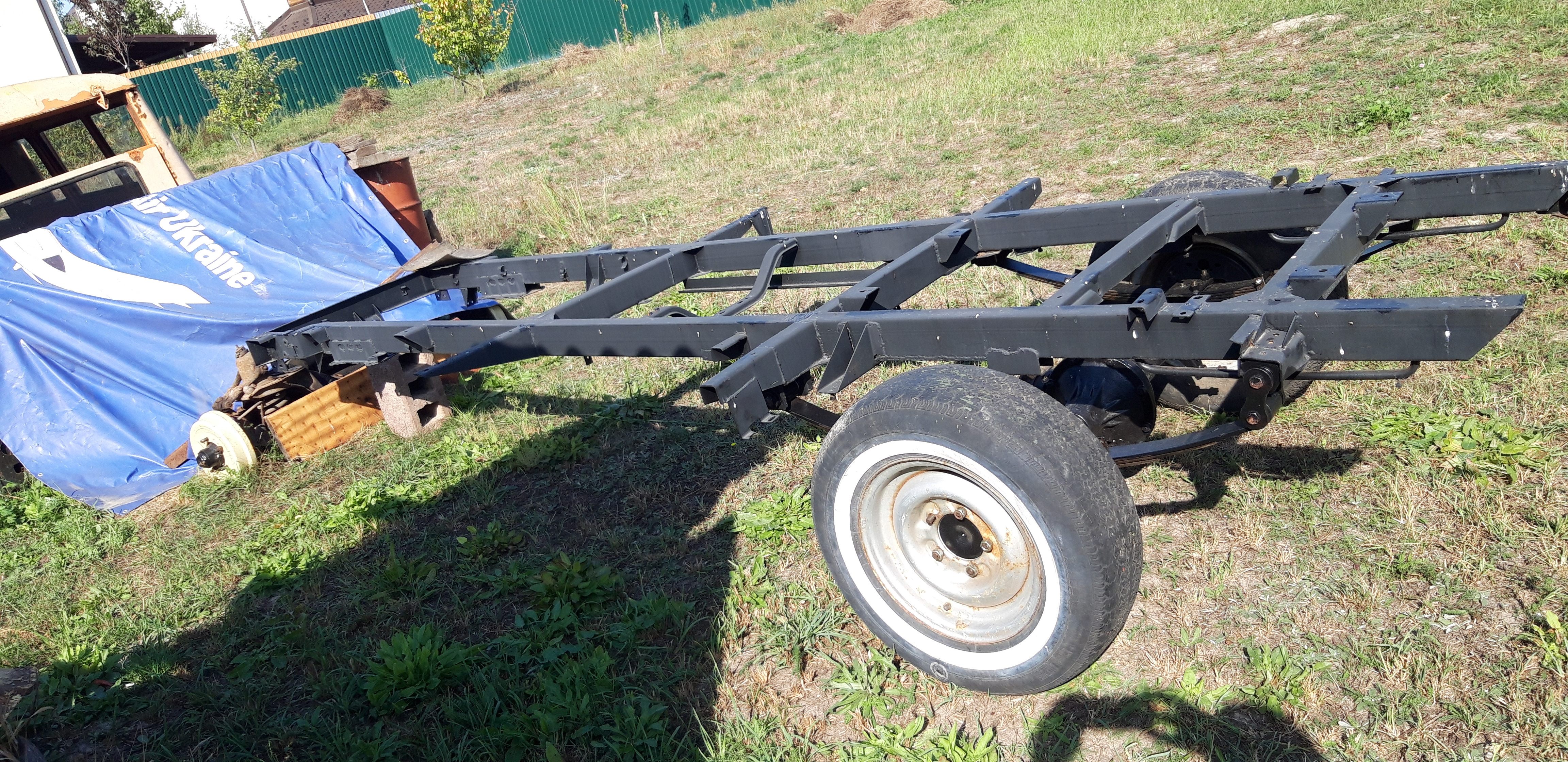

Сообщение #152 Сусанин » 24.09.2023, 11:41
Начал стыковку рамы и заднего моста, после того как поставил колеса и подкатил мост под раму.
Сначала наживил, потом с помощью домкрата подгонял стыковочные отверстия проушин и болтов стремянок и затягивал болты. Теперь рама на задних колёсах и может перемещаться с одного места на другое:

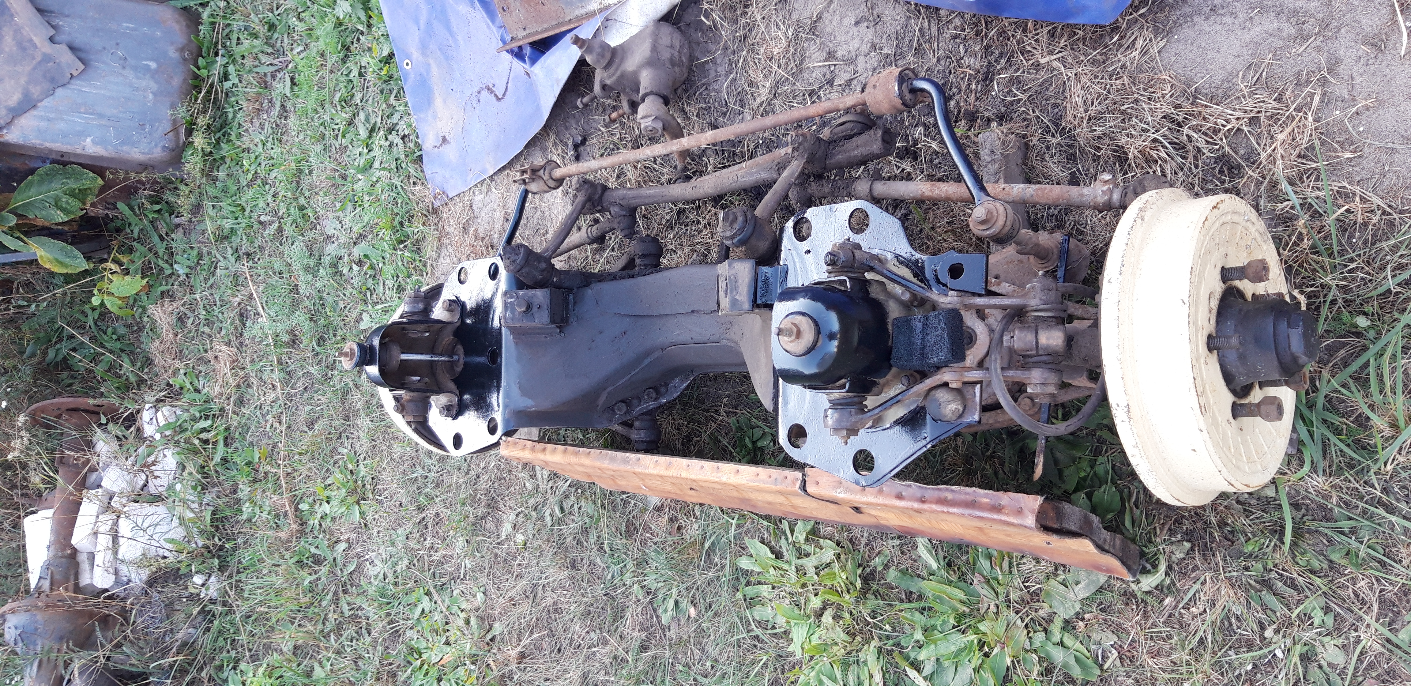

Сообщение #153 Сусанин » 25.09.2023, 17:45

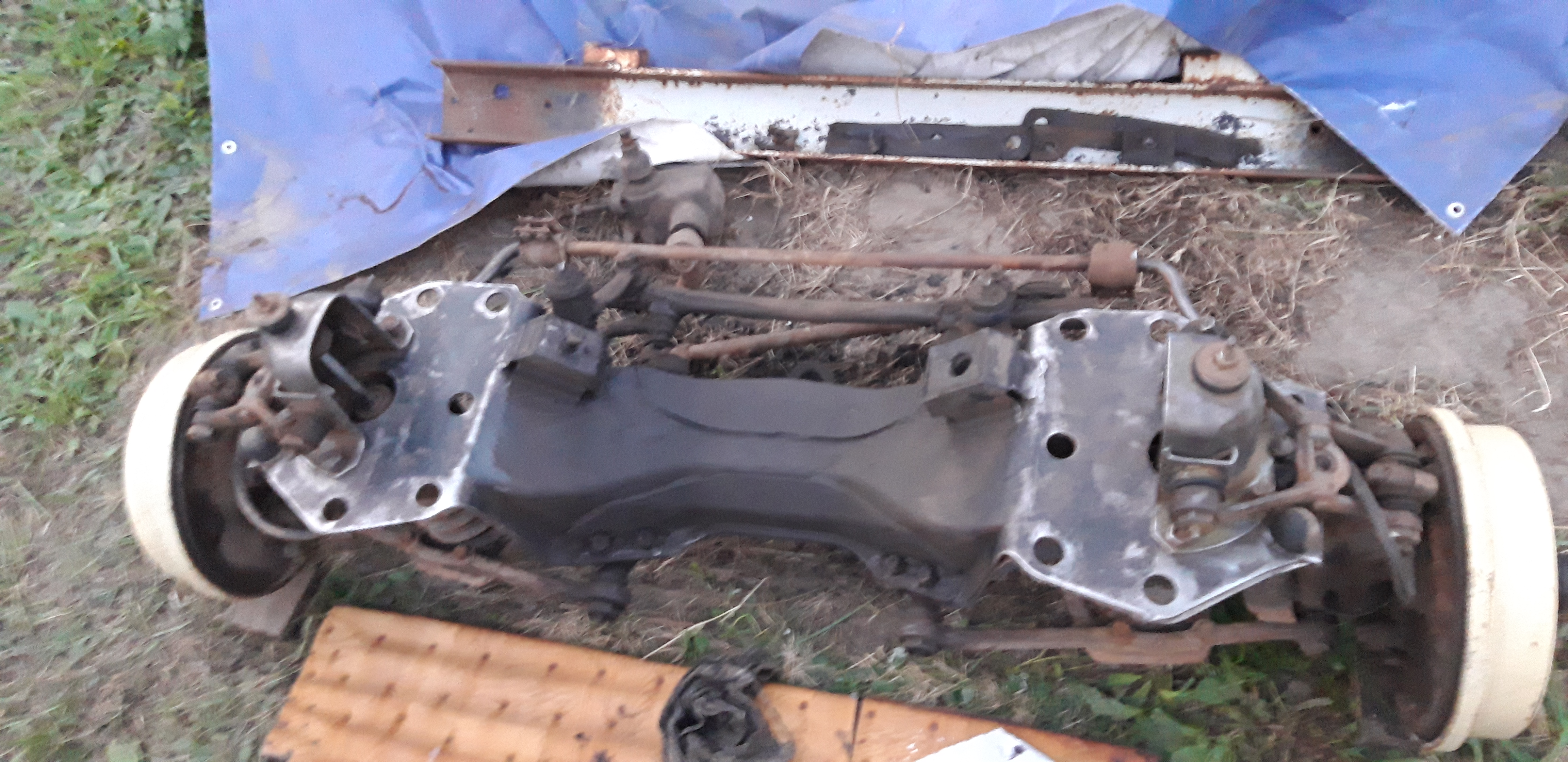

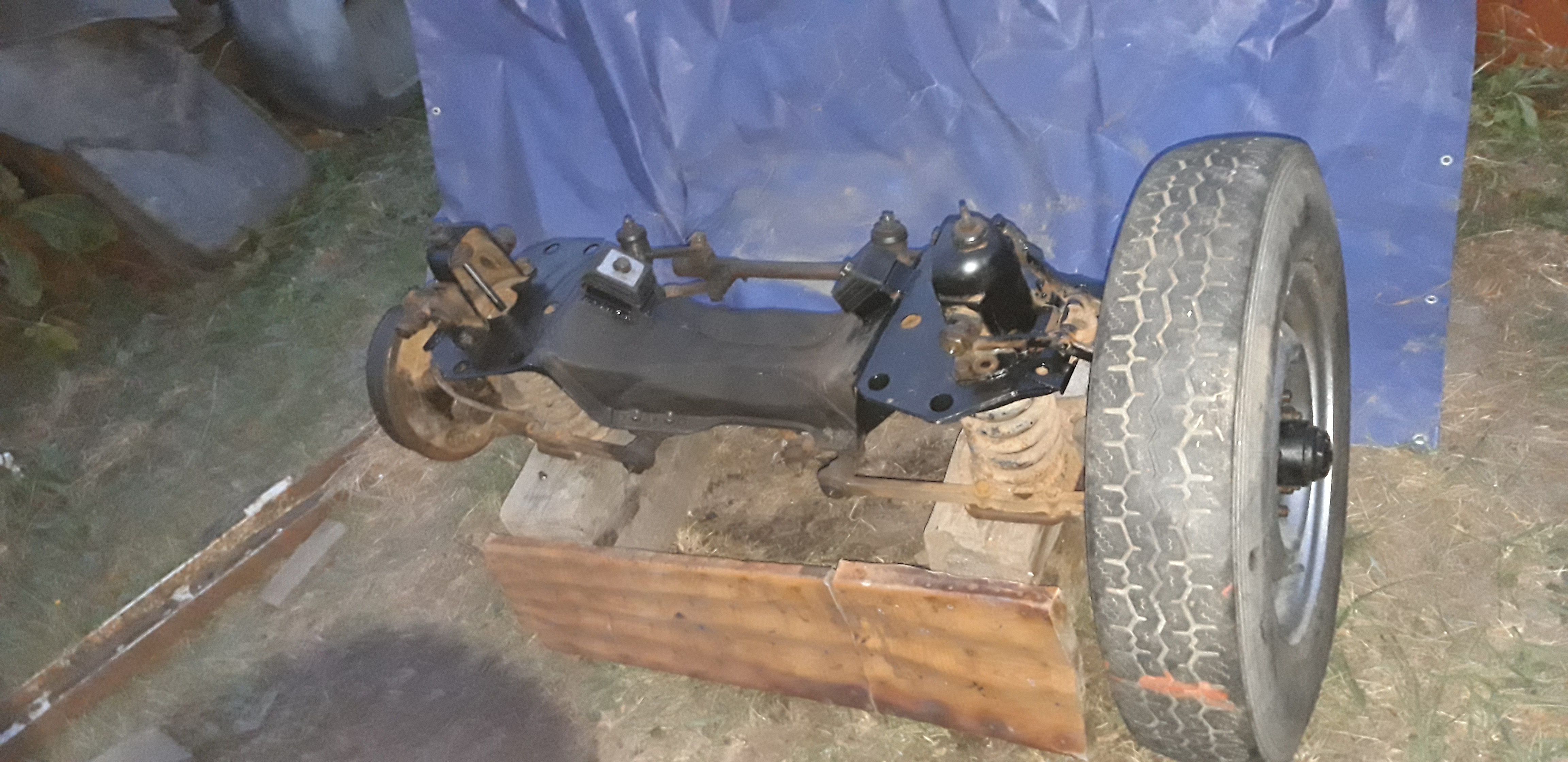

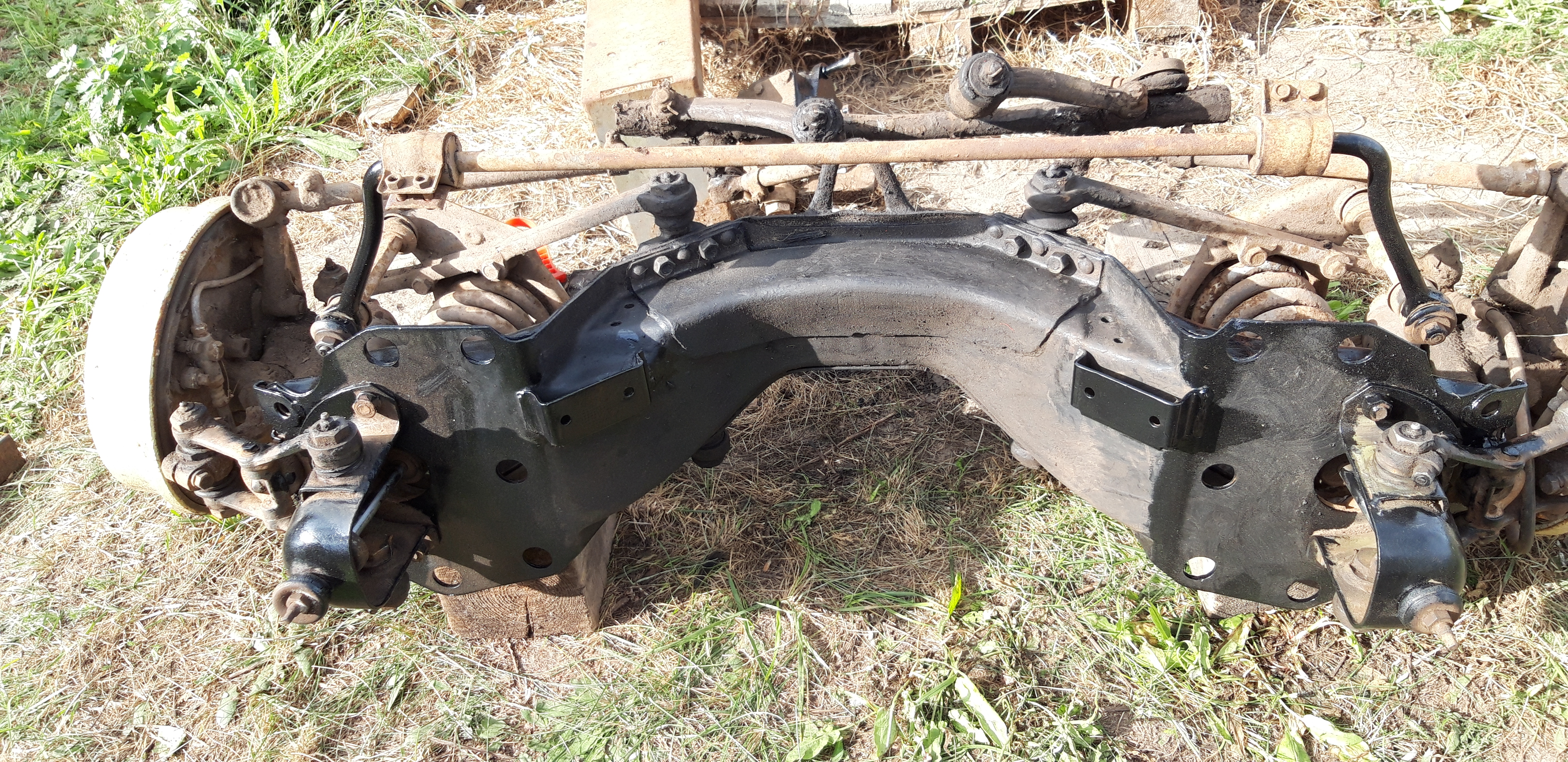

Приступил к частичной реставрации и ремонту передней балки. Начал с очистки и покраски посадочных плоскостей к раме. Далее очистка всех частей от грязи, масла и ржавчины. Снятие старых подушек двигателя (одна повреждена).
Поиск нового крепежа и прокладок.

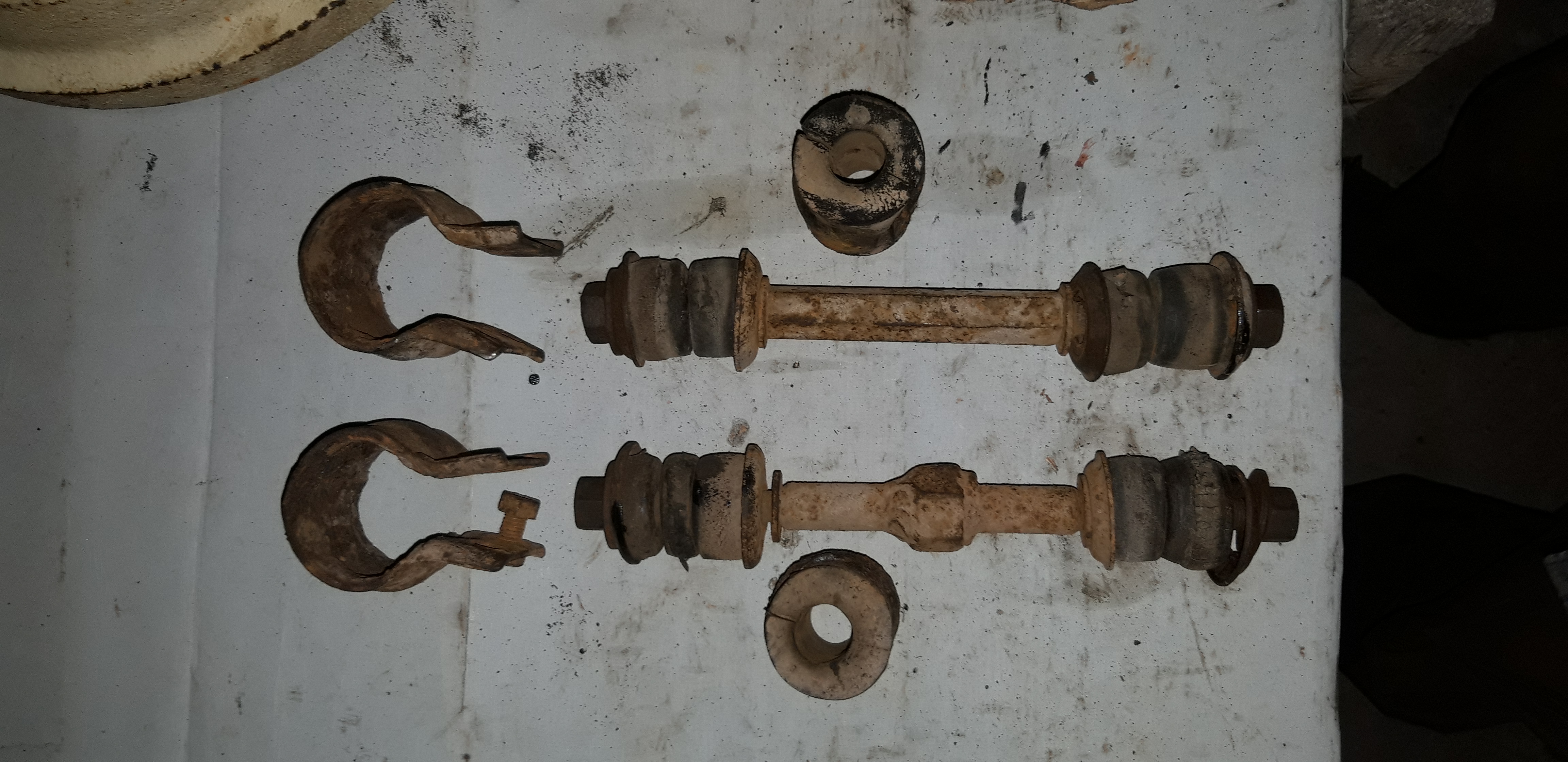

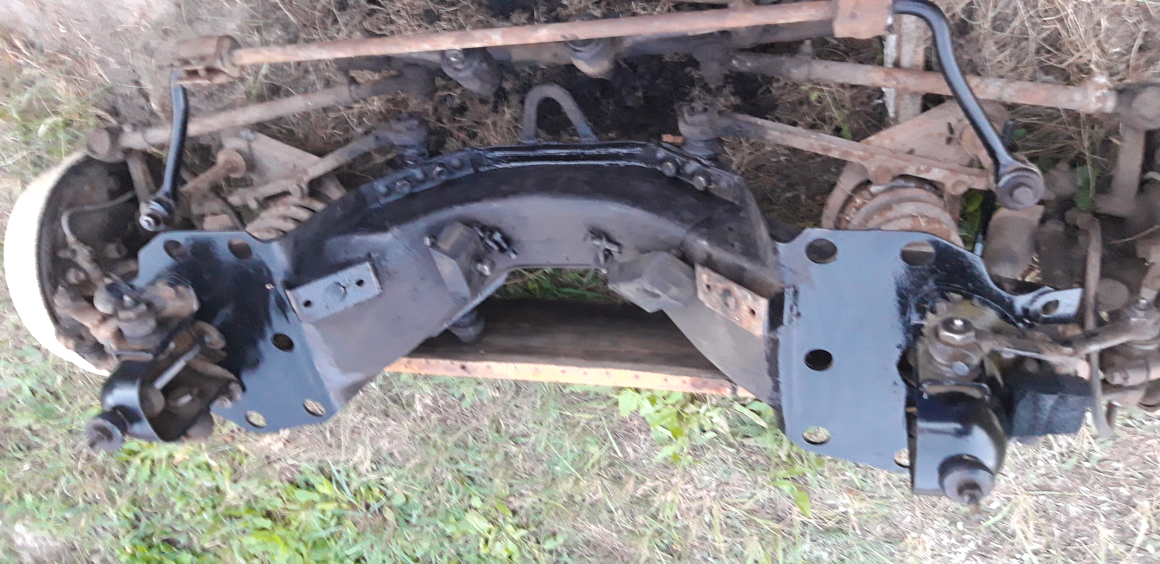

Сообщение #154 Сусанин » 02.10.2023, 12:25
Снял с подвески стабилизатор. Похоже "колхоз" со стойками... Сверил стойки с каталогом зч и с подвеской на своей Нысе - отличается
чем заменить? Кто-то подбирал аналоги стоек или хотя бы втулок?
Добавлено спустя 17 минут 50 секунд:

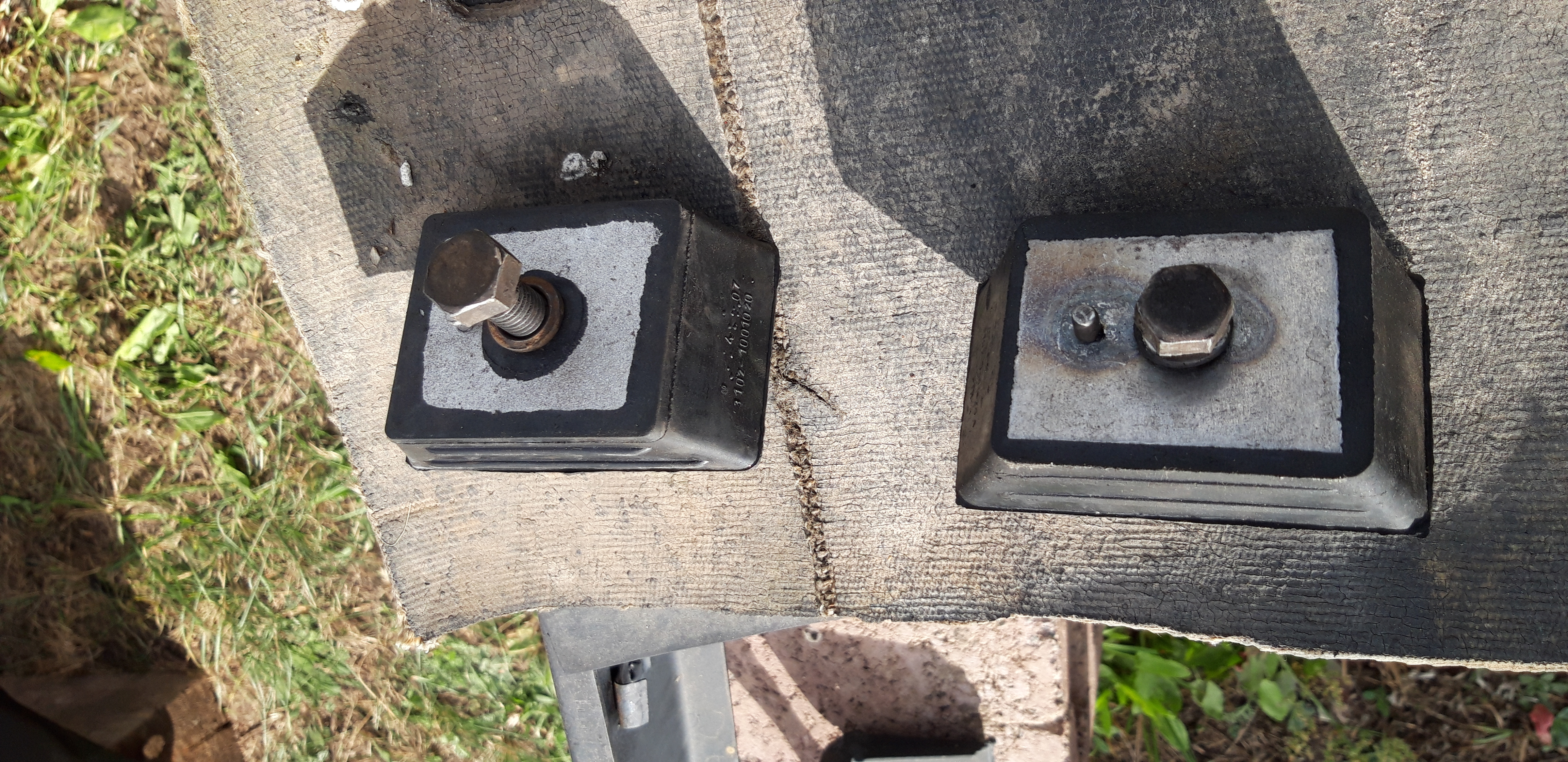

Куплены новые передние подушки двигателя (аналог с Газ-24/Газель) и установлены на предварительно окрашенные кронштейны:

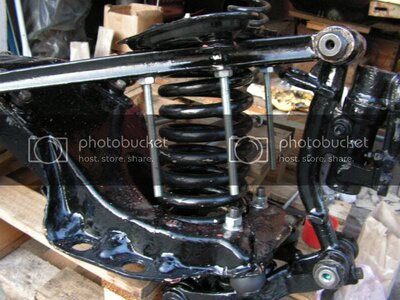

Далее очистка от старой грязи и смазки всех деталей подвески. Разкоксовывание всех видимых гаек и болтов на подвеске.
Подскажите знатоки, можно ли поменять на подвеске пружины и амортизаторы без снятия поворотных кулаков?

Сообщение #156 Сусанин » 02.10.2023, 12:48
АндрейТ писал(а):Стойки волговские,кажется, я покупал .И втулки все подходят,вроде.
с 24-й? Что-то не нахожу их в продаже. Есть 24-10, 3110 и т.д

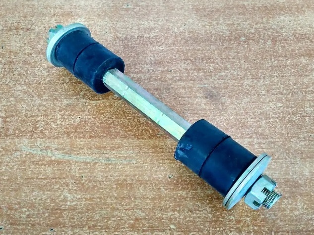

Сообщение #158 Сусанин » 02.10.2023, 13:00
АндрейТ писал(а):С 24-10, значит..Помню,что нашел без проблем.
такая? сечение шестигранник?

Сообщение #159 АндрейТ » 02.10.2023, 13:02
Да, она.
Сообщение #160 Сусанин » 02.10.2023, 14:08
АндрейТ писал(а):что нашел без проблем.
Андрей, принцип замены пружин понятен. Спасибо за метод. Если сам так делал, напиши плиз длину и сечение необходимых болтов для стагивания?
АндрейТ писал(а):Да, она.
спасибо. Чем-то похожа на одну из старых установленных стоек.
