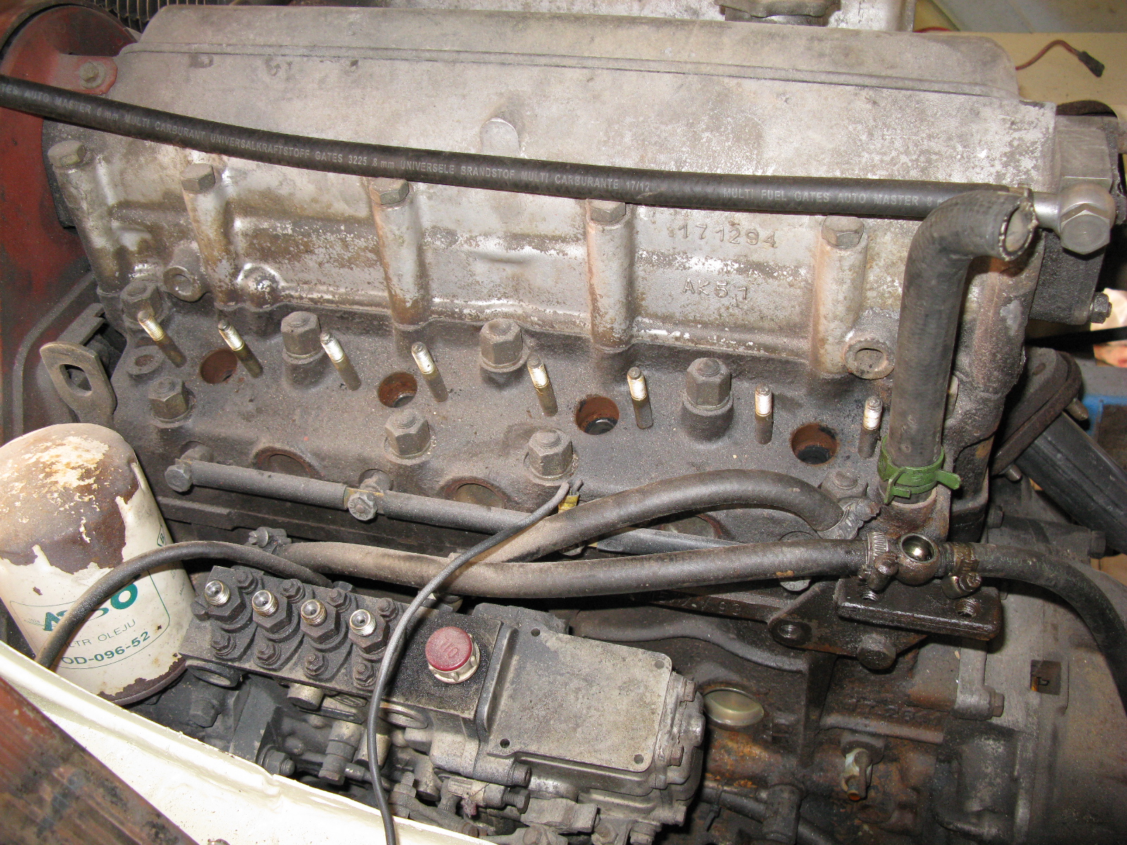

Сообщение #162 vagprofi » 04.11.2014, 19:30

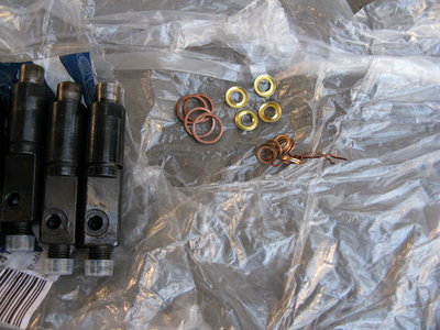

При запуске мотор подтраивал на холостых, поэтому решил снять форсунки и отдать на проверку. При проверке выяснилось, что 2 шт в идеале, распыляют при 145 бар давления, одна при 150, и одна при 130. Все почистили и подровняли под 145. Если получиться, то в выходные поставлю и проверю, как работают.

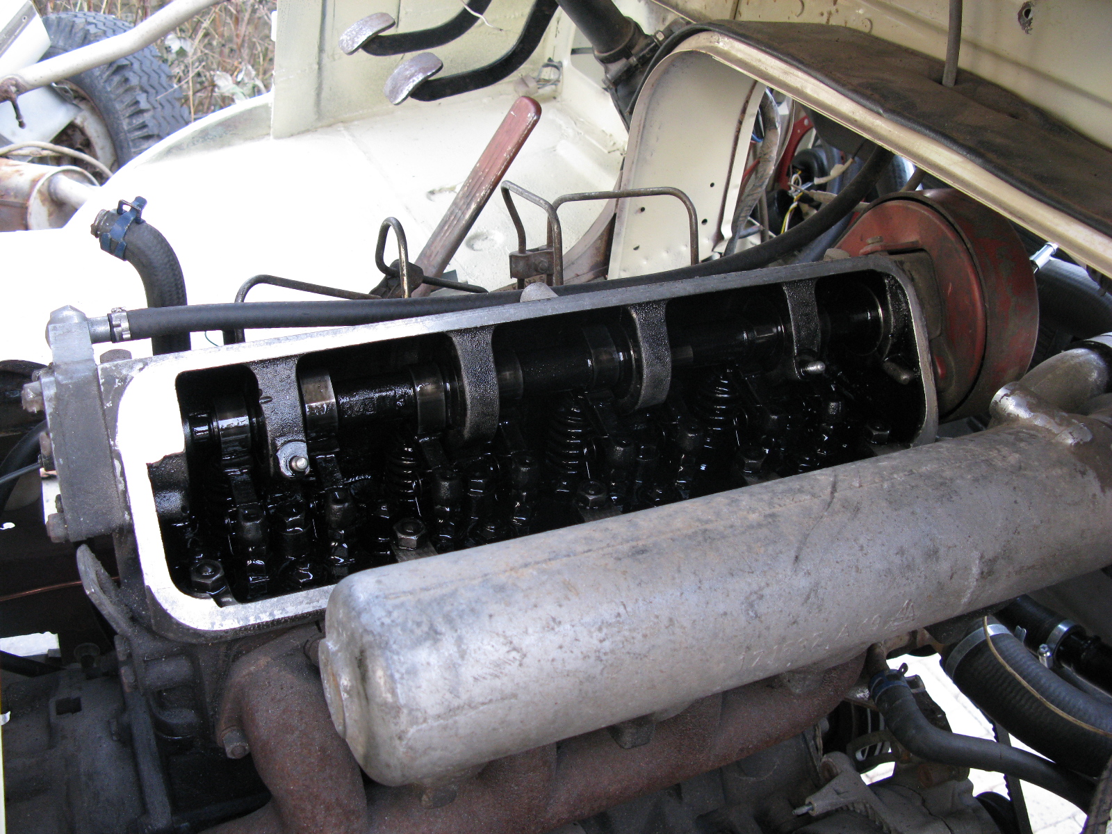

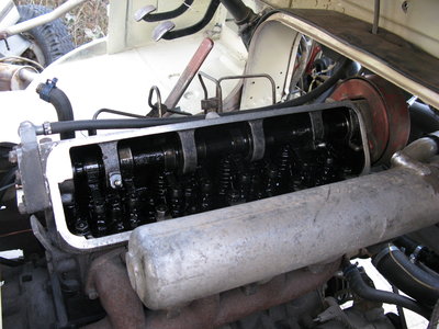

Сообщение #165 vagprofi » 09.11.2014, 20:52
Выходные прошли не зря.

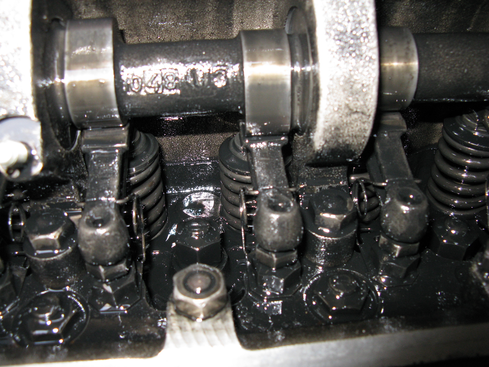

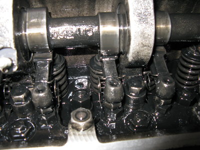

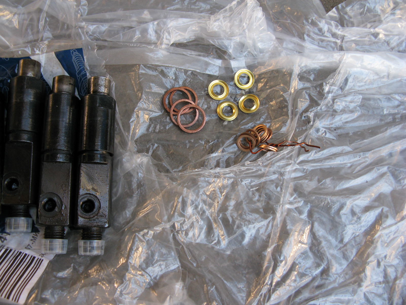

Первый запуск после переборки и регулировки форсунок показал, что хоть мотор и стал работать лучше, но основные симптомы троения так никуда и не ушли. Для установки форсунок были куплены шайбы медные и фигурные для уплотнения торцов распылителей. Снял клапанную крышку и проверил зазоры в клапанах, все ОК! Распредвал и рокеры в отличном состоянии, что не может меня не радовать. Основная причина троения оказалась в том, что кто-то пытался чего-то добиться путем поворачивания насосной секции в насосе и закрутил её на слишком большую цикловую подачу топлива. Даже без постановки насоса на стенд удалось добиться практически идеальной работы двигателя. Также был залит антифриз и мотор полностью прогрет, течей и прочих сюрпризов не выявлено. Вот такие дела.

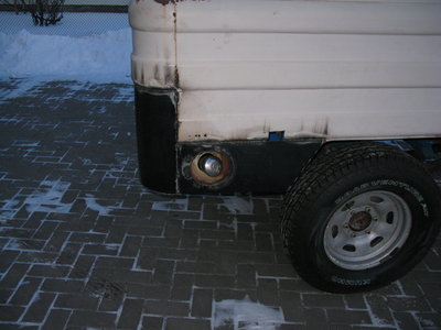

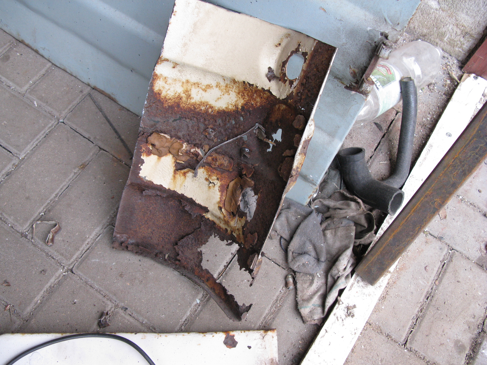

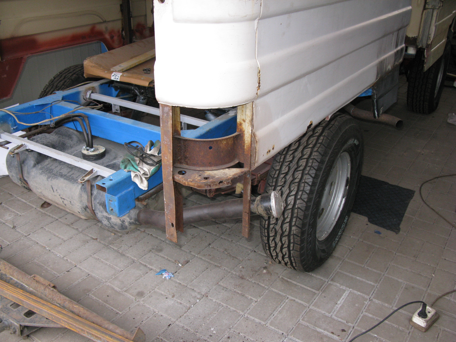

Сообщение #167 vagprofi » 29.12.2014, 10:55

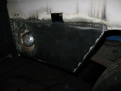

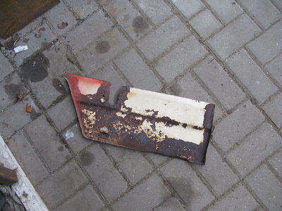

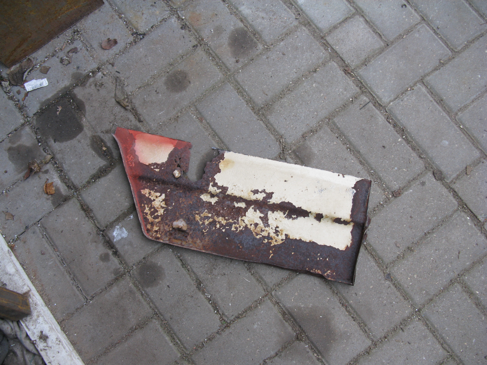

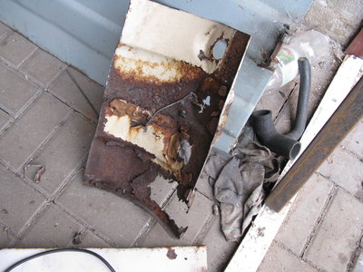

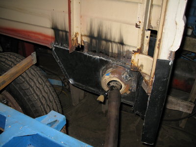

Вчера маленько повозился с кузовом, отрезал задний правый угол и кусок боковины снизу. Буду лепить новый кусок по образу и подобию левой стороны.
старые куски
старые куски

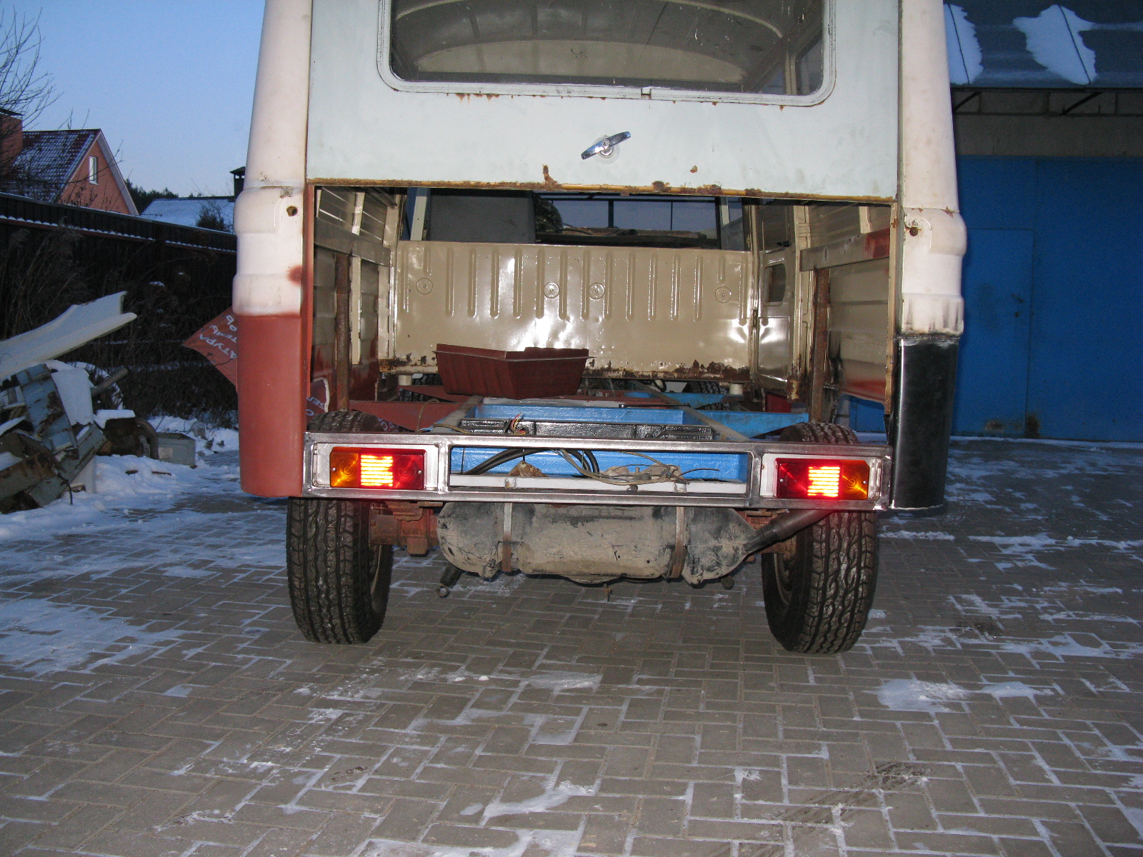

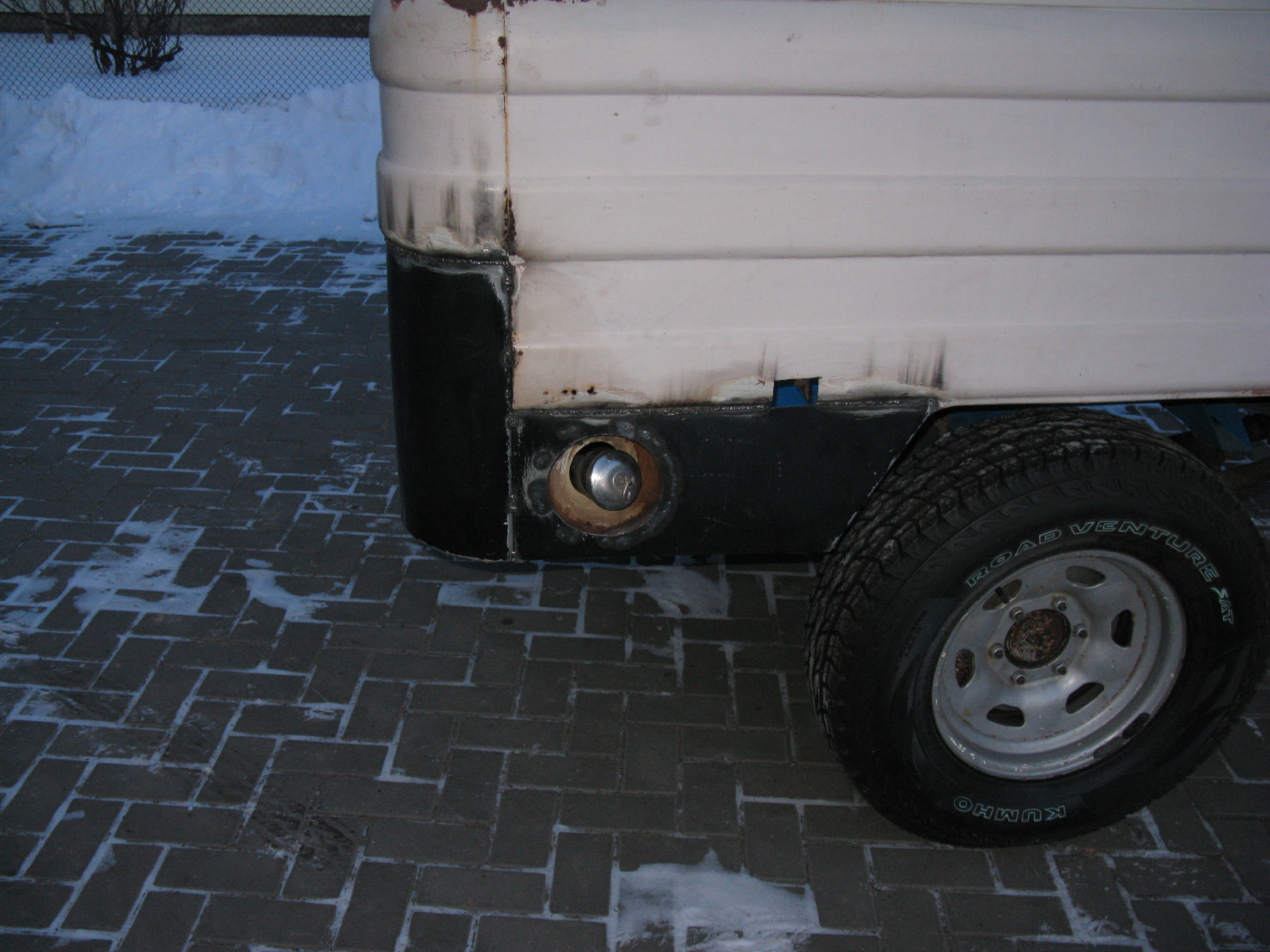

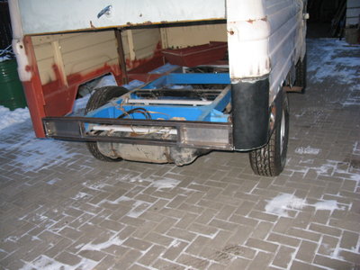

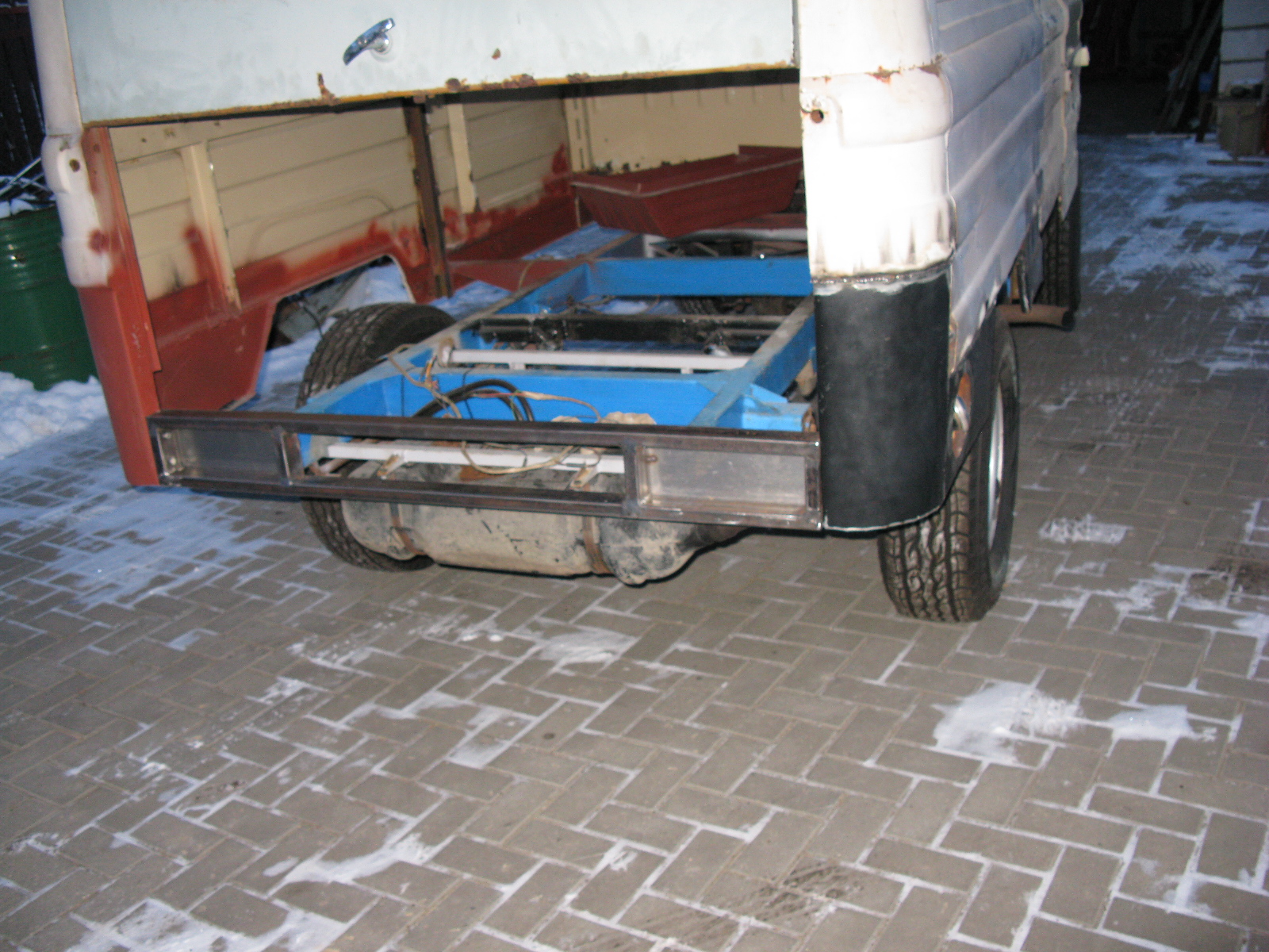

Сообщение #168 vagprofi » 07.01.2015, 22:05

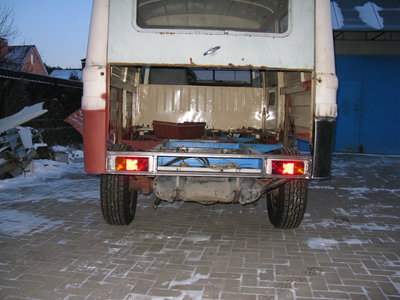

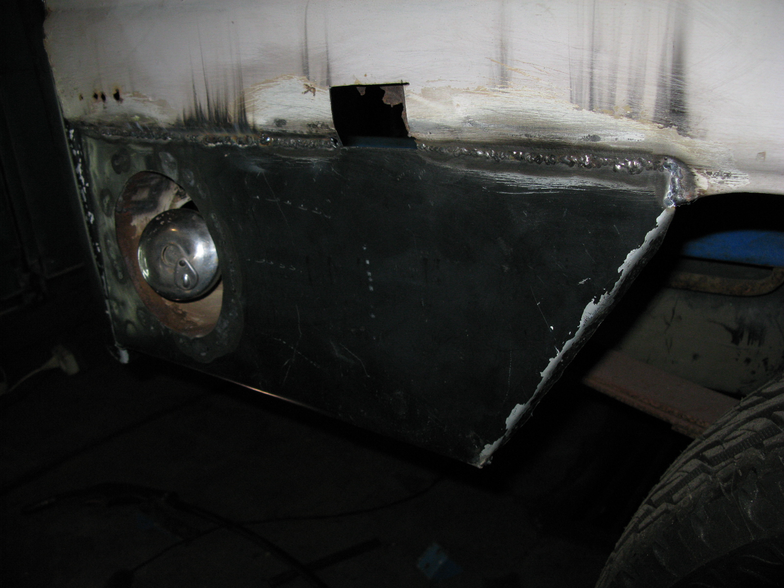

Выдались выходные и получилось немного повозиться. Взамен задней панели сделал новую - усиленную из профиля 25*50 мм с нишами под фонари. Решил расположить их по краям задней панели. Фонари белорусского производства от какой-то техники, возможно прицепа. Фонари заднего хода будут отдельно, пока рассматриваю варианты установки. Подогнал дверь по проему, все зазоры выставились нормально. Перенес заливную горловину, заварил дырки и выровнял относительно патрубка.
Сообщение #169 Tarpanovod » 07.01.2015, 22:44
Может кто-то и назовет установку фонарей в ниши "колхозом". Но я считаю,так будет лучше.Меньше будут затекать водой.Плюс зад за счет профиля будет хорошо усилен.Будет к чему пол прикрутить :smile:
Сообщение #170 vagprofi » 07.01.2015, 23:02
Да, Слава, я того же мнения. Родная панель задка совсем хлипкая, а учитывая назначение моего авто, лишнее усиление кузова не будет лишним. :rambo:

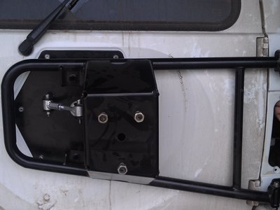

Сообщение #171 vagprofi » 10.01.2015, 16:32
В свете того, что добрался до зада, возник вопрос крепления запаски. Много мыслей возникло: и сверху на багажнике возить и в салоне и сделать специальное крепление для нее на задней двери. Есть еще вариант - "калитка". Про родное место даже не вспоминайте - у меня там бензобак :fie: .
Есть даже фотки различных кронштейнов.
Мне более-менее нравиться такой:
Но ввиду того, что все равно решил делать нижнюю створку самодельную, больше склоняюсь к креплению на нее, на заранее подготовленное место.
Что думаете по этому поводу ?
Сообщение #172 Tarpanovod » 10.01.2015, 17:20
vagprofi писал(а):Что думаете по этому поводу ?
Решение будет за тобой в конечном итоге. У меня таких вопросов не возникает. Запаска крепится между бензобаком и кузовом.Были мысли прикрепить к заднему борту -в роли дополнительного бампера.Если сделать красивый кронштейн и красивую запаску ,будет смотреться очень здорово. И место в кузове не будет занимать.Плюс внешней навески, в том что ,застрявшую машину удобно толкать за нее. :smile:
Сообщение #173 Сусанин » 10.01.2015, 21:45
я бы скорее использовал запаску на верхнем багажнике. Она редко нужна, а городить еще одну сложную конструкцию и давать большую нагрузку на петли задка - это дополнительное время и деньги... Но конечно окончательное решение за хозяином - может ему больше нравится торчащее сзади колесо запаски.
Сообщение #174 vagprofi » 11.01.2015, 07:41
Ну вот и решил :smile: . Буду делать интегрированный в дверь кронштейн, с возможностью легкого съема запаски и закидывания на багажник. Все равно каркас двери буду делать с нуля, могу вставить усилитель где захочу!
Сообщение #175 Сусанин » 13.01.2015, 12:50
vagprofi, На Тебе для идеи:
Сообщение #176 vagprofi » 13.01.2015, 13:13
Спасибо,Сусанин, тут запаску закрепили на верхнюю половинку, а я хочу на нижнюю. Ну а смотрится неплохо :clap: .
Сообщение #177 Сусанин » 13.01.2015, 15:22
vagprofi, Саша, тут дверь задняя цельная. И мне кажется что кронштейн мог быть закреплен именно на стойке, а в случае надобности доступа на петлях откидывается в сторону. Иначе утяжеляется вся дверь... ИМХО.

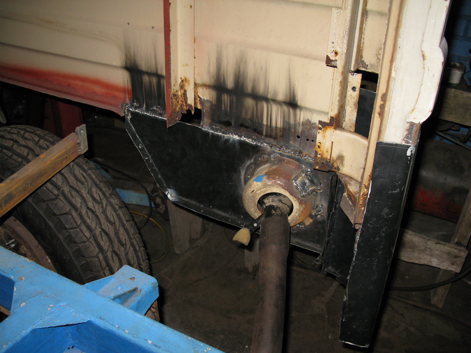

Сообщение #178 vagprofi » 10.02.2015, 11:23
Провел сугробовый тест-драйв. Прорвался по снежной целине через сугробы. Результат-отвалился подвесной переднего кардана, т.к. наружная часть была приварена на заводе к крепежным ушам хилой китайской точечной сваркой :fie: . Придется по кругу поставить его резиновую муфту в обойму. Но прет как танк на пониженной и с передним мостом. :rambo:
