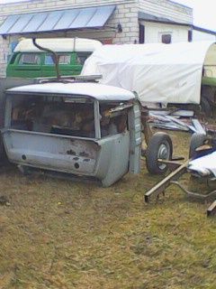

Ну вот вроде опять пришла весна! Решил навести порядок на участке. Донор был окончательно распилен и готовиться уехать на металлолом. Оставлю только крышу, часть ребристых панелей и раму. Раму кстати уже распилил на 2 части, задняя совсем негодная, а передняя может пригодиться для восстановления "Победы".

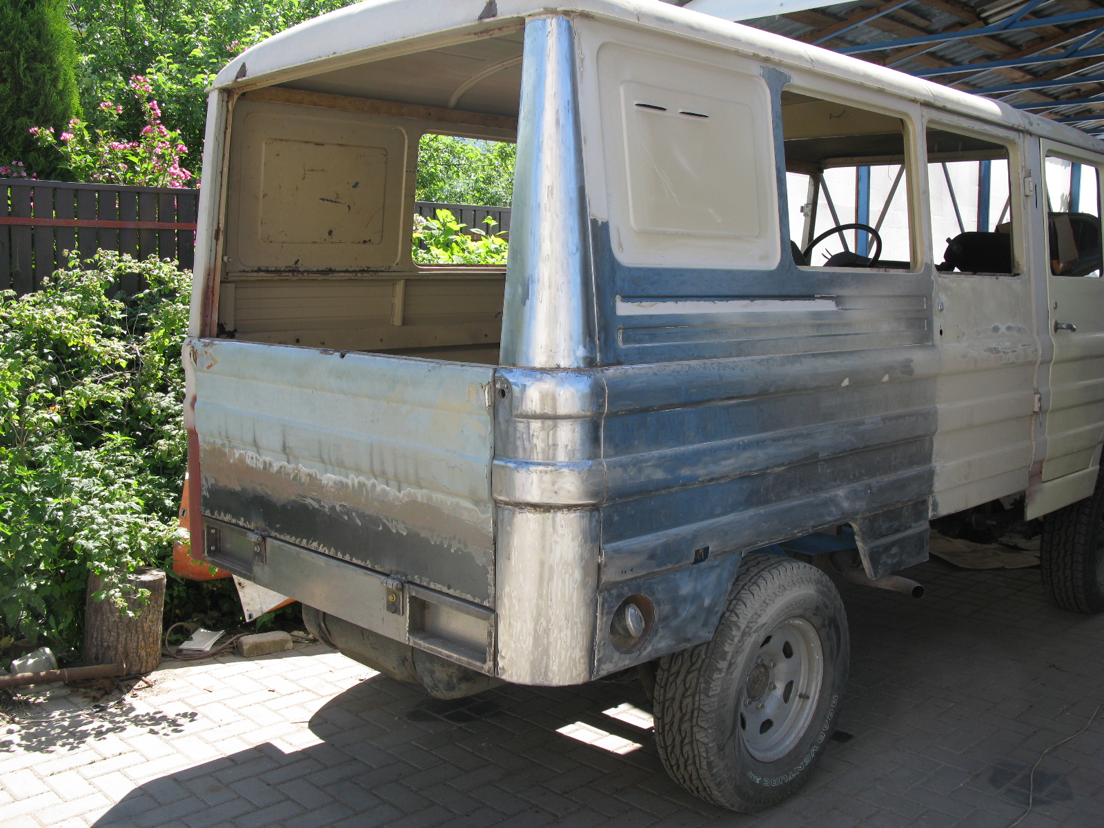

Сообщение #187 vagprofi » 12.06.2015, 09:40

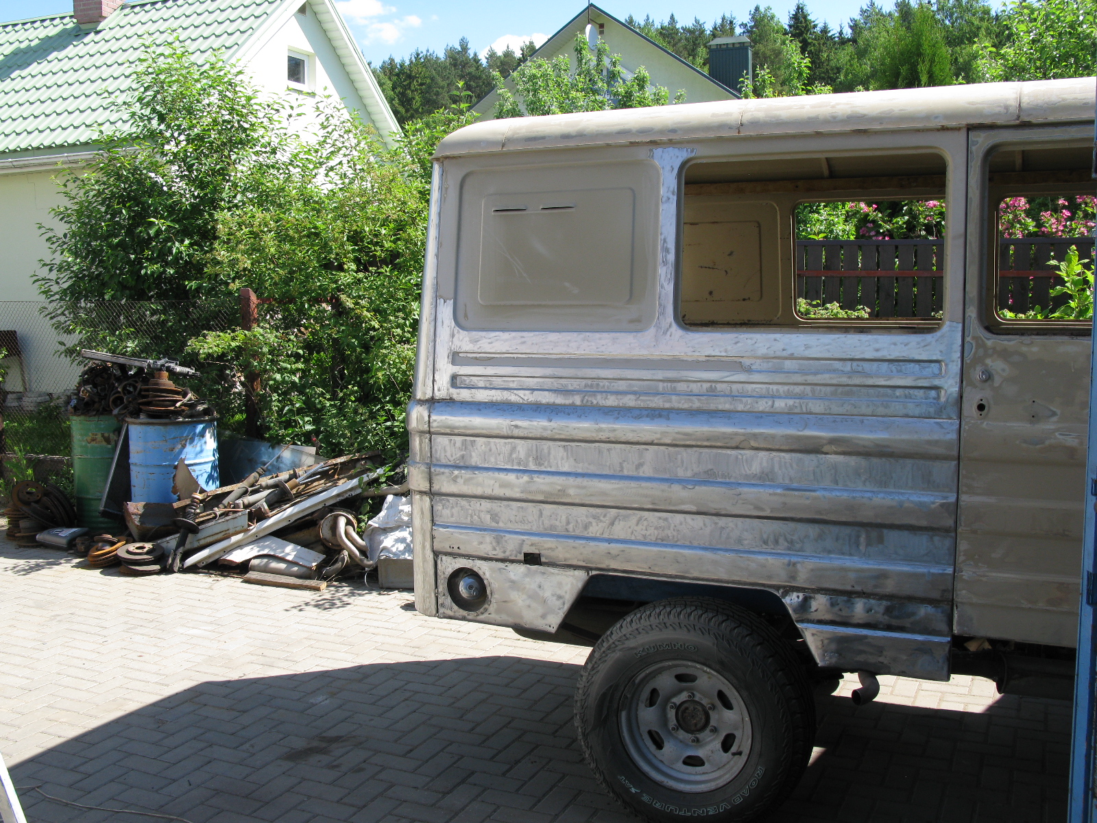

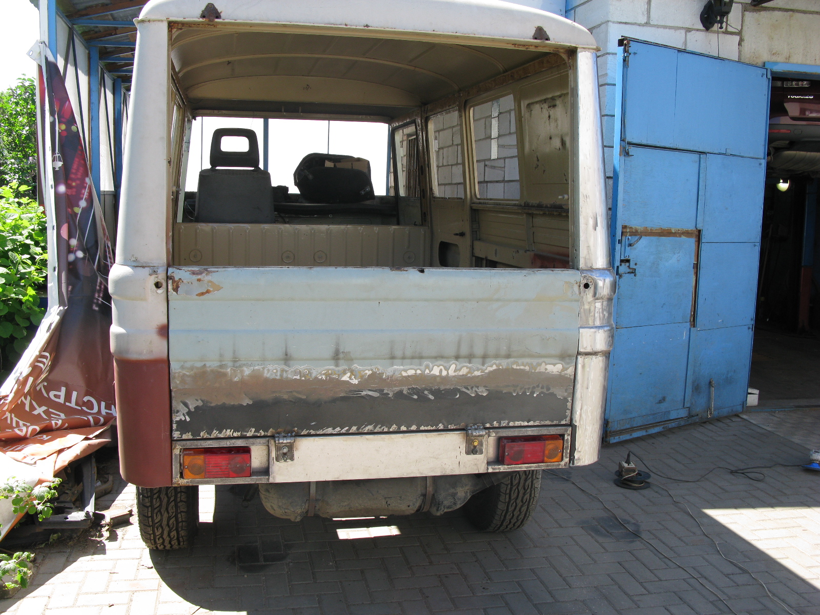

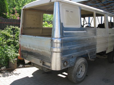

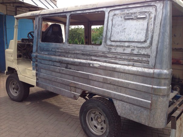

Время неумолимо бежит, жук хочет поскорее расправить крылья. Немного начали с сыном заниматься кузовщиной. Крышка багажника верхняя сварена из 2-х одна. Все остальное перетирается и убирается ржавчина, где надо подвариваем. Задница получается а-ля "гелик". Еще сразу хочу фаркоп поставить.

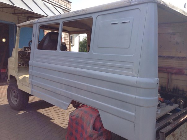

Сообщение #188 vagprofi » 21.07.2015, 19:57

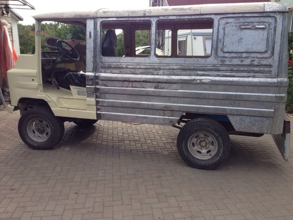

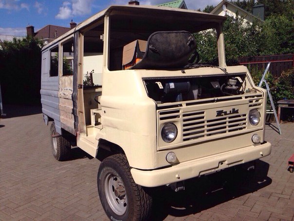

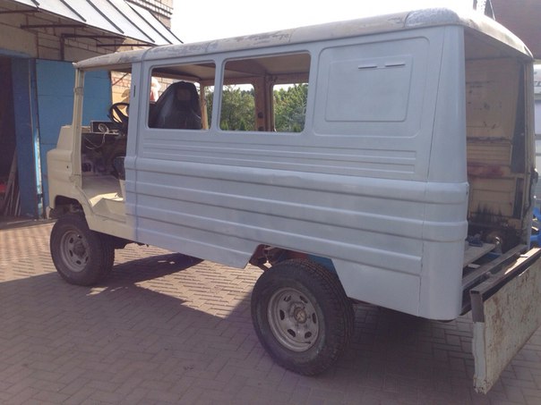

Дело медленно, но движется. После того, как сын затер и я загрунтовал правую бочину, тоже самое произошло и с левой стороной. В целом боковина более-менее жива, не считая места крепления к вертикальному усилителю кузова, но это характерное место для жуков. Грунт эпоксидный Реофлекс, не знаю как он себя покажет в эксплуатации, но класть его на кузов — одно удовольствие и расходуется экономно. После высыхания грунта все швы заделаю полиуретановым герметиком и дальше шпаклевка. :rambo:

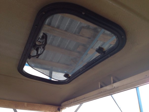

Сообщение #189 vagprofi » 30.08.2015, 21:42

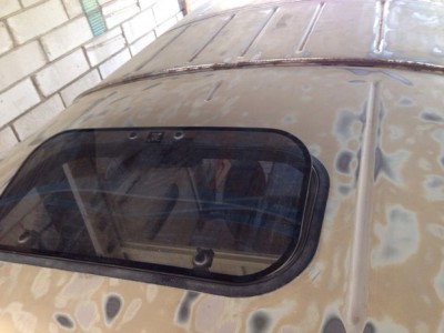

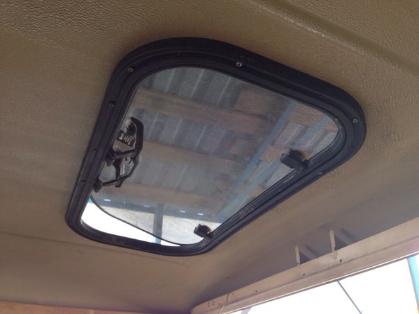

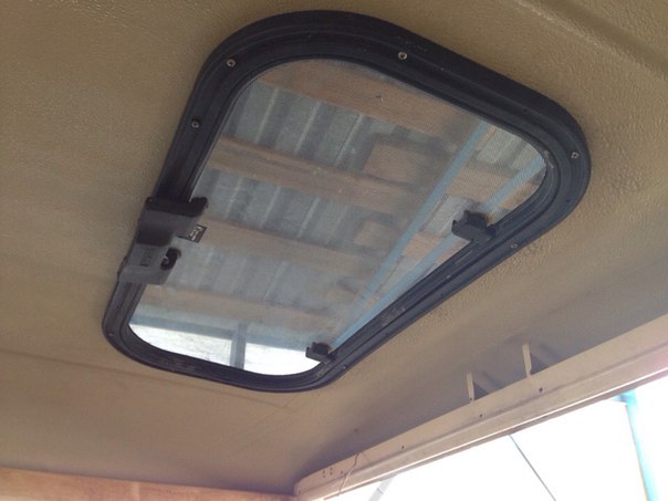

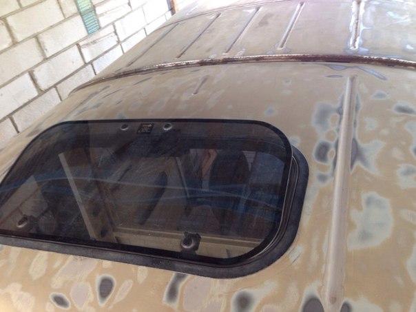

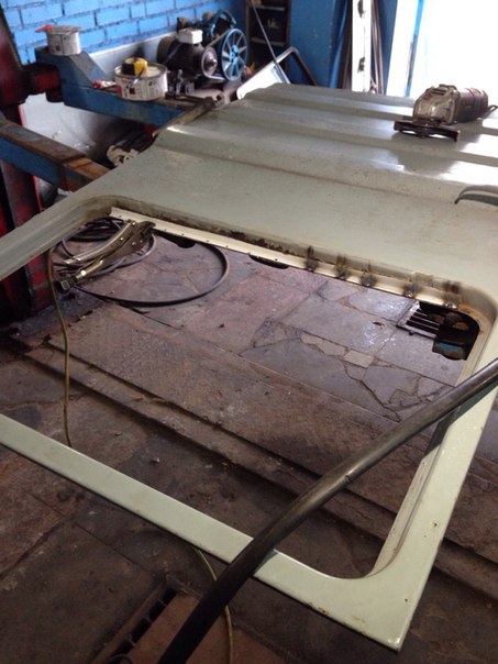

Всем привет! Давно не писал ничего в теме. Дошли руки до крыши, зачистил все швы и плоскости, водостоки и врезал люк. Он лет 15 лежал в подвале и ждал своего часа. Разметил и вырезал ровные места - болгаркой, изгибы - электролобзиком пилкой по металлу.
Сообщение #190 Сусанин » 31.08.2015, 10:12
vagprofi, Довольно неплохо смотриться! Герметик какой использовал? Или это пока "примерка" перед грунтовкой и покраской?
Будь добр - измерь расстояние от начала крыши до начала выреза под люк спереди!?
Сообщение #191 piatroc » 31.08.2015, 10:42
vagprofi, смотрится здорово
Сообщение #192 vagprofi » 31.08.2015, 11:46
Расстояние не мерял, но в начале выреза как раз начало центрального ребра жесткости
Кстати люки бывают совсем разных размеров. Мой по дырке 37,6*75,6. Крыша стала намного жестче, раньше хлопала пузырем невзирая на ребра жесткости. Люк пока просто поставил для примерки, крепить и ставить на гермет буду после покраски.

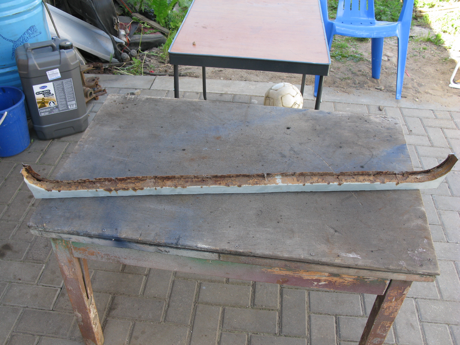

Сообщение #195 vagprofi » 30.09.2015, 07:29

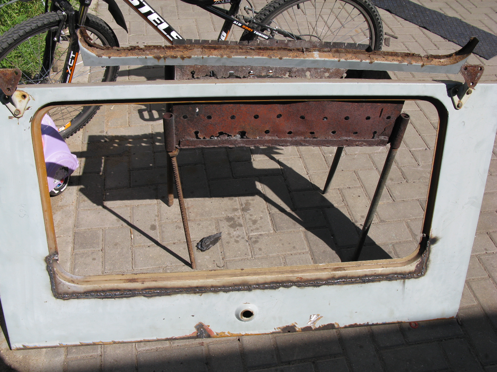

Решил восстанавливать боковую дверь от донора- она получше сохранилась, вварил порог под боковую дверь и думаю как стыковать с полом. Пол ниже прошлого уровня на 4 см за счет подъема кузова на проставках.

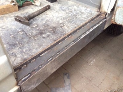

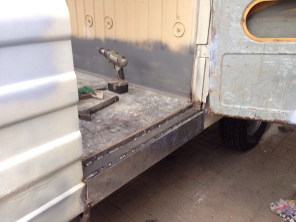

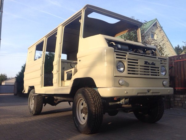

Сообщение #196 vagprofi » 10.10.2015, 20:05
Скоро зима, надо торопиться. Поработал над правым порогом, так, как уровень пола у меня опустился из-за лифтовки кузова над рамой — исчезла ступенька, зато добавилось 5 сантиметров пространства над головой. Думается мне, что это только плюс. В общем вид получился такой:
Сообщение #197 Сусанин » 10.10.2015, 20:14
vagprofi, из чего делаются детали порога? Какой толщины металл? Сам гнег или там профили какие-то испоьзованы готовые?
Сообщение #198 vagprofi » 10.10.2015, 20:19
Сусанин, Порог составной из разных деталей: внешняя накладка из металла 1 мм, внутри профиль 25х50 мм, остальное из кусочков нержавейки 1,5 мм. Короче я его слепила из того что было)) :biggrin:

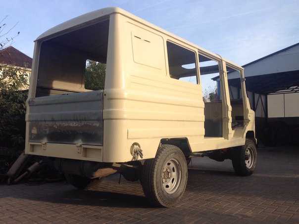

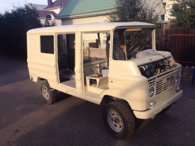

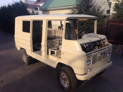

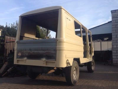

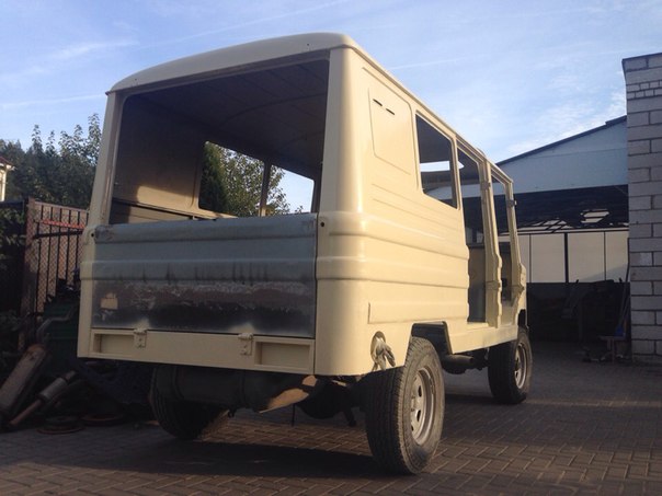

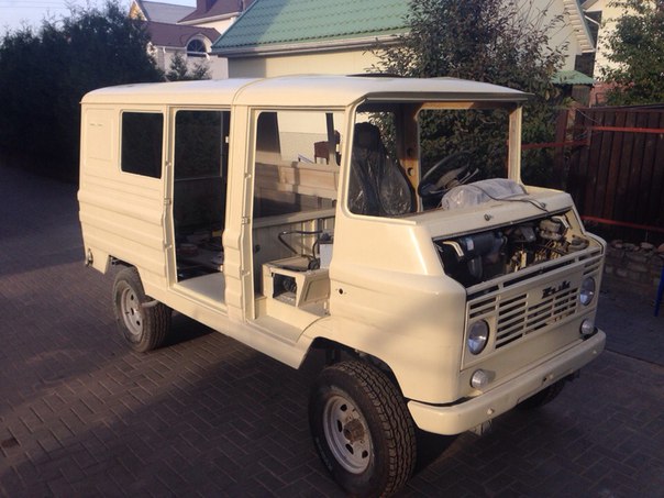

Сообщение #199 vagprofi » 16.10.2015, 16:34

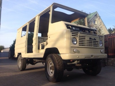

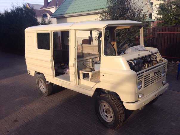

Вот кузов и покрасился, остались только 2 двери и крышки багажника и капота. :cyclop:
Сообщение #200 Сусанин » 16.10.2015, 16:39
сверху еще камуфляж или такой и будет цвет?
