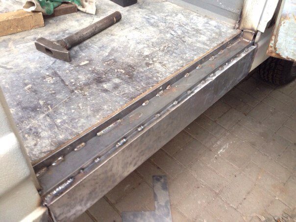

Сообщение #196 vagprofi » 10.10.2015, 20:05
Скоро зима, надо торопиться. Поработал над правым порогом, так, как уровень пола у меня опустился из-за лифтовки кузова над рамой — исчезла ступенька, зато добавилось 5 сантиметров пространства над головой. Думается мне, что это только плюс. В общем вид получился такой:
Сообщение #197 Сусанин » 10.10.2015, 20:14
vagprofi, из чего делаются детали порога? Какой толщины металл? Сам гнег или там профили какие-то испоьзованы готовые?
Сообщение #198 vagprofi » 10.10.2015, 20:19
Сусанин, Порог составной из разных деталей: внешняя накладка из металла 1 мм, внутри профиль 25х50 мм, остальное из кусочков нержавейки 1,5 мм. Короче я его слепила из того что было)) :biggrin:
