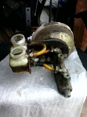

KAE, chigik64, т.е. проблема все-таки с большей вероятностью в тормозной системе, а не в подшипниках колес?
Сообщения: 119
Сообщение #182 chigik64 » 05.05.2016, 18:09
99.9% тормоза,вернее ГТЦ или его ближайшее "окружение" и 0,1% ПРОЧИЕ проблемы.Но это мое мнение.
Сообщение #183 Сусанин » 05.05.2016, 22:14
ок понял. спасибо за направление куда смотреть! Позаглядываю подергаю...

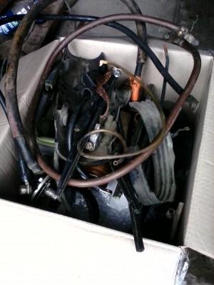

Сообщение #186 Сусанин » 30.05.2016, 16:28

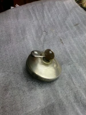

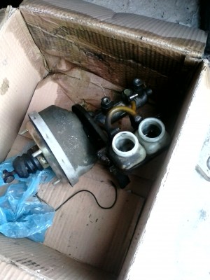

разложил приехавшие запчасти из Польши... Помаструбировал... и получил оргазм от такого количества оригинальных запчастей в одном месте!!! :biggrin: :biggrin: :biggrin:
Некоторые няшные мелочи, которые я никогда вживую не видел...

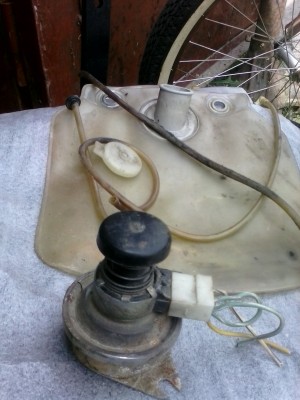

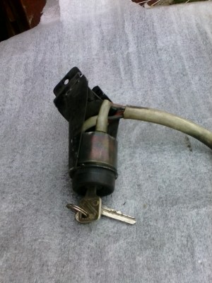

инетерсный замок зажигания на кронштейне для установки на руль - без замка блокировки руля. Снял его с кронштена - там всего 3 контакта. Скорее всего пойдет на Нысу...

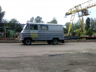

Жук на металлобазе. Ждем отгрузки. Длина проката 3метра, откинутый горизонтально борт и зафиксированный на цепях позволяет этой длине не выступать за габариты авто.

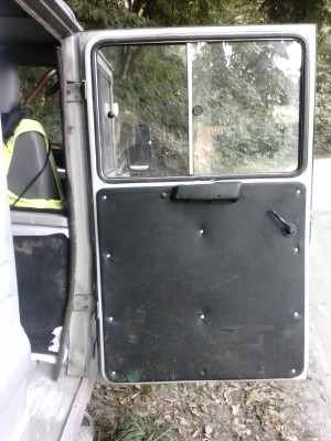

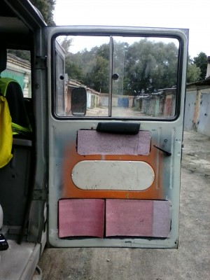

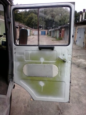

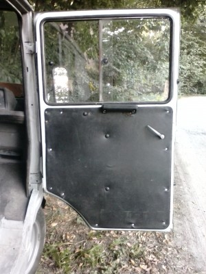

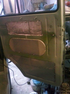

Вчера занимался отделкой дверей. Прикрутил овальные металлические крышки закрывающие полости дверей. Потом поставил родные черные облицовки дверей с донора. Все собрал на саморезы и на пластиковые пистоны. Получилось довольно гармонично.
Параллельно починил замок правой передней двери, сняв механизм, расклепал ослабшую заклепку корпуса, которая пропускала задвижку и внутренняя ручка двери проваливалась и не возвращалась в исходное положение.
