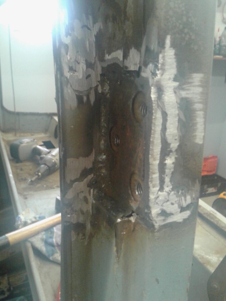

Сообщение #35 лексс » 11.12.2015, 17:41
Потихоньку вырезаю гнилушки
верхние петли дверей были оторваны пришлось снимать, а точнее высверливать петли, сами они не снимуться.
и обваривать

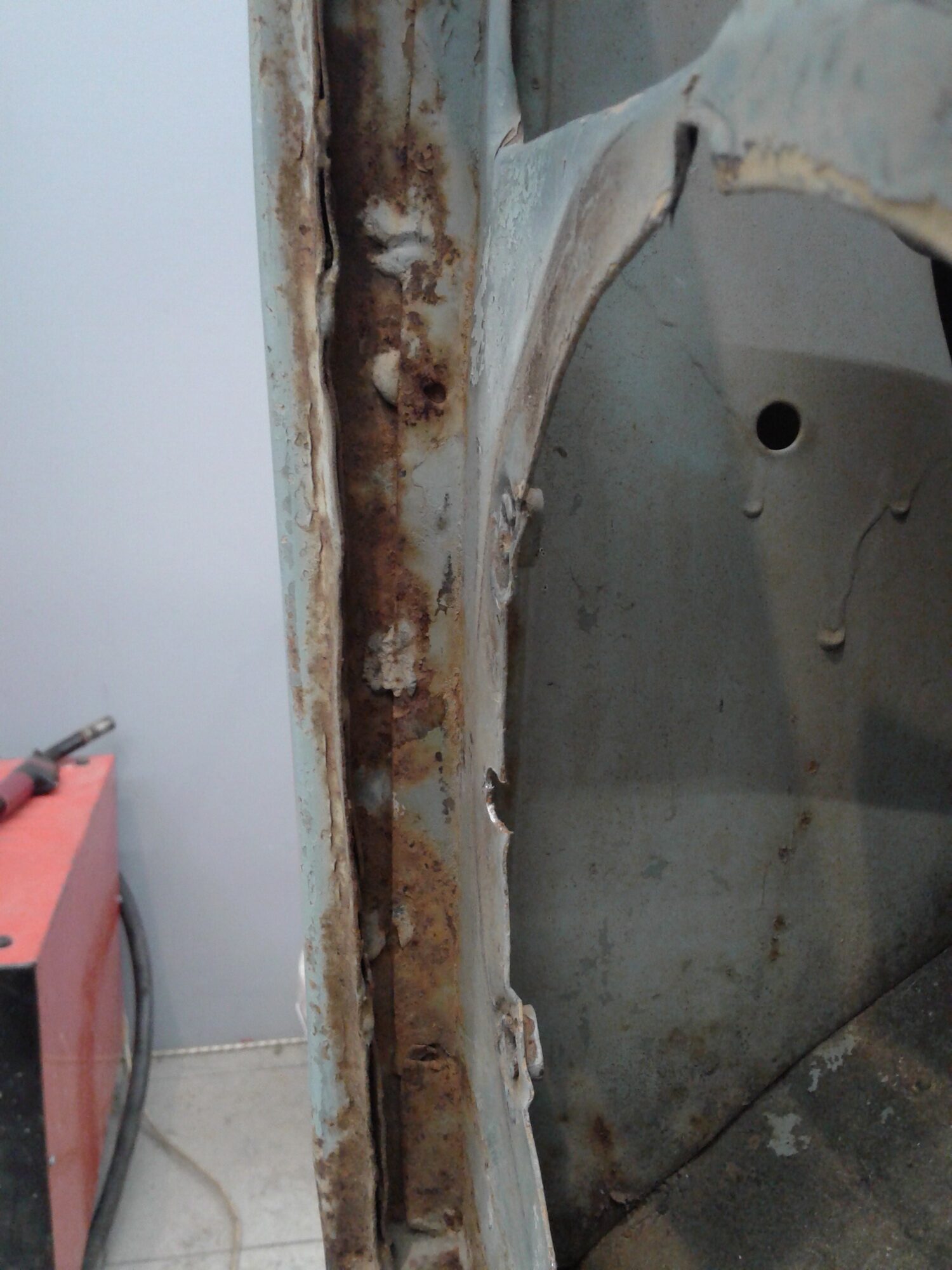

Сообщение #36 piatroc » 11.12.2015, 20:06
лексс писал(а):Потихоньку вырезаю гнилушки
лексс, сильно большими кусками днище не желательно резать, лучше поменьше!!! Не совсем понятно почему рвет кузов внутри, посмотри внимательно, может кабина не совсем мягко держится на раме!!!
А в общем не все так плохо, и не такие экземпляры возвращали к жизни, дерзай.

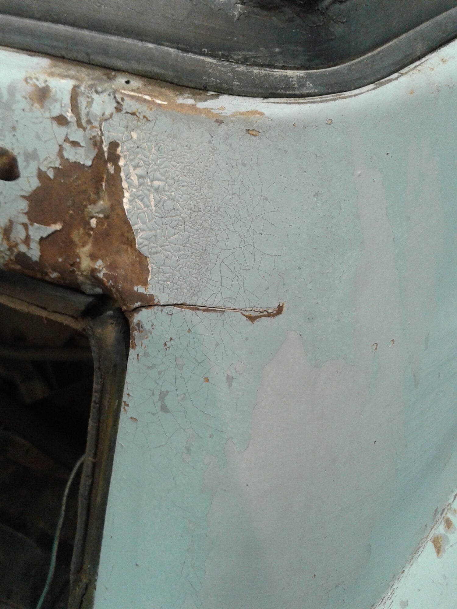

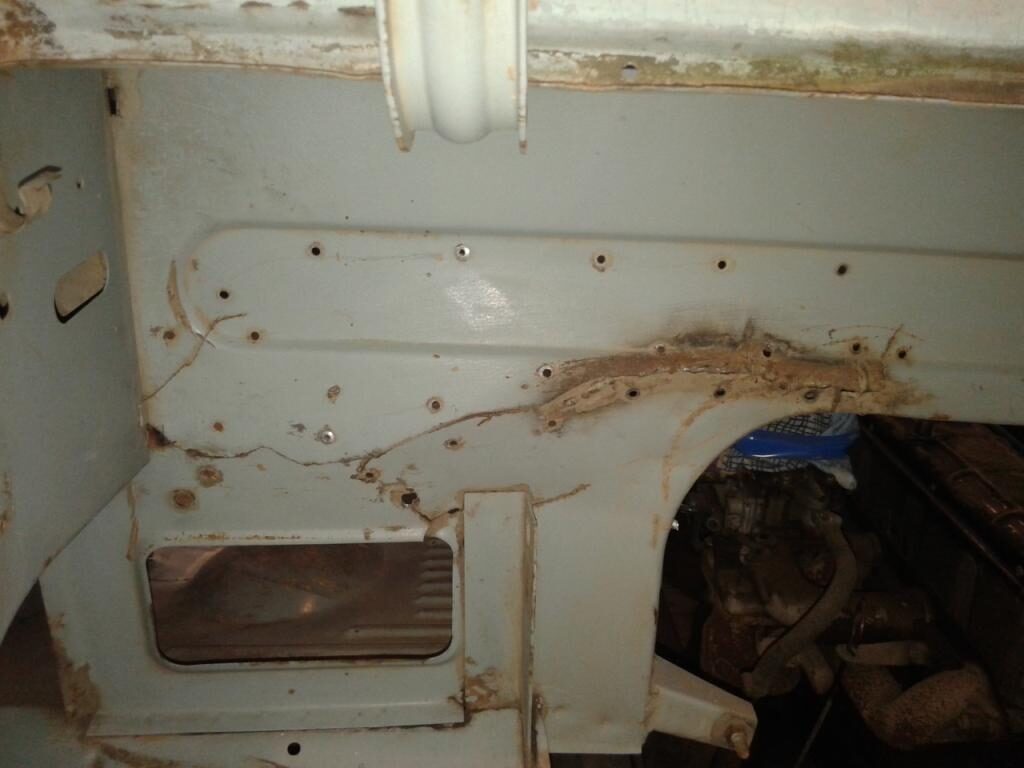

Сообщение #38 лексс » 21.12.2015, 20:31
Дела идут потихоньку, работаю с машиной по паре часов в день вечером
Что делать вот с этим
заваривать трещины думаю не стоит, да и пытался уже кто то, думаю вырезать кусок и вварить новый, или всеже заварить трещины, а изнутри накладку?
Сообщение #39 vagprofi » 22.12.2015, 11:02
Я бы заварил и усилил накладкой. Если бы ты был поближе - отдал бы кусок морды от донора...
Сообщения: 145

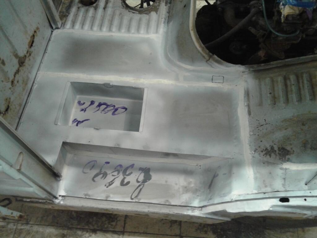

Значит вырезал я все..
и вварил новый кусок

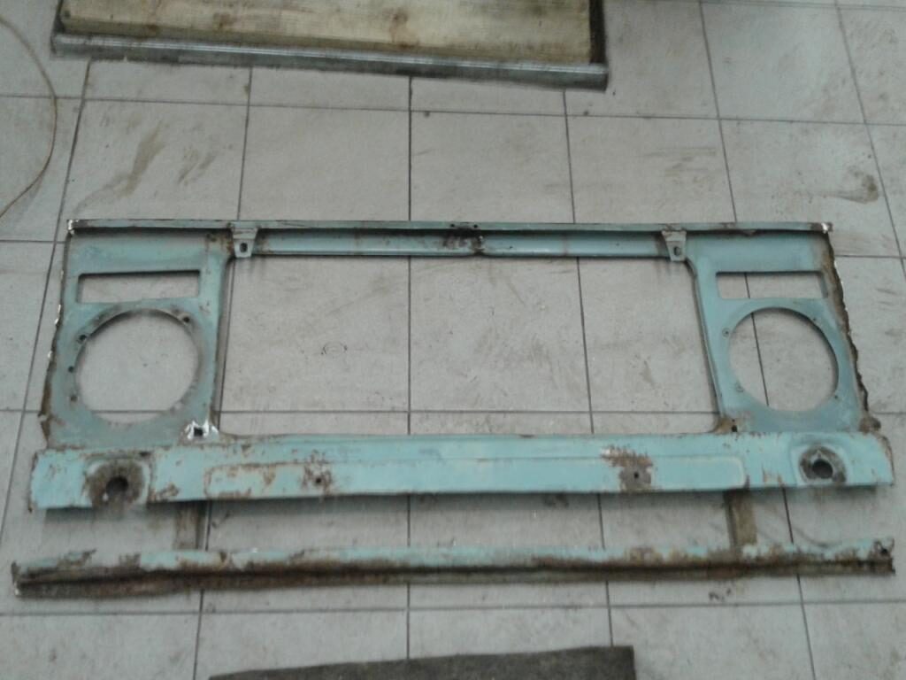

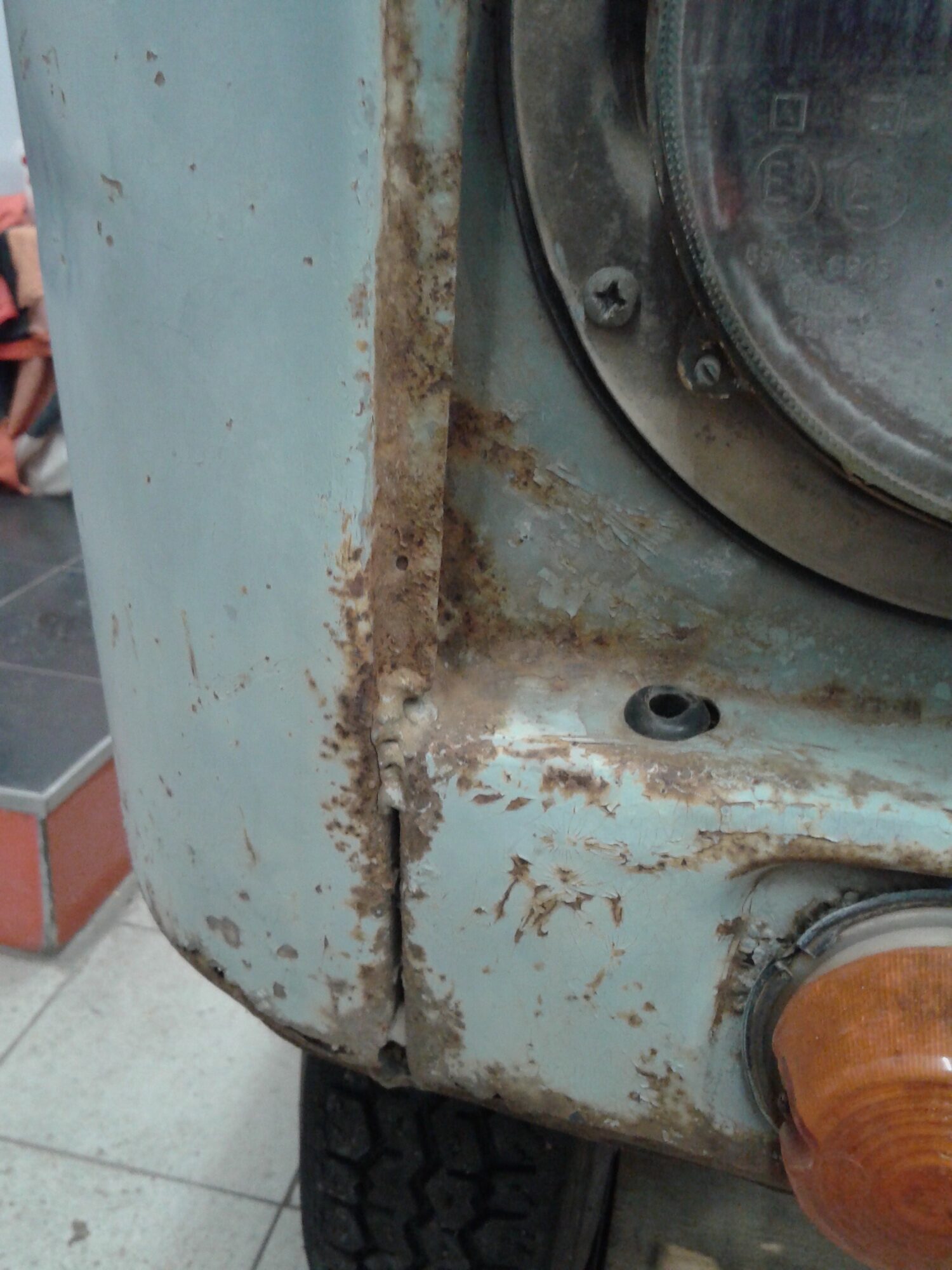

сейчас занялся передним фартуком он основательно подгнил снизу
самое простое конечно, приварить ровный лист, но тогда не будет штамповок под поворотники, попытаюсь их сохранить
воткактотак...
