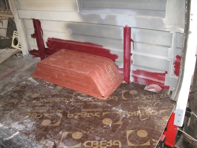

Погода радует, по машине добавляю сделанное:
Купил линолеум в салон, заделал швы пластоизолевым герметиком, вытащил на свет божий сиденье раскладное, зачистил и подкрасил каркас и ножки. Линолеум приклеил на клей прозрачный "Титан". От линолеумного клея меня отговорили, т.к. фанера бакелитовая,т.е. водоупорная и линолеум тоже не дышаший, возможно клей на ПВА основе не просохнет и останется внутри в полужидком состоянии.

Сообщение #271 vagprofi » 25.04.2016, 09:19
Потихоньку что-то делается. Поставил задние фонари, замазал все сварочные швы в новых арках задних колес кузовным герметиком АРР 012. Начал утеплять боковины пеноплексом, пока использую кусочки, которые остались от строительства. Цельные панели вырежу после установки арок на место.
