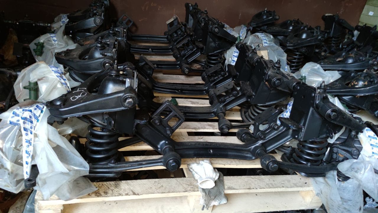

Сообщение #43 vagprofi » 03.02.2025, 10:18
Aurora2018 писал(а):Но при этом мы остаёмся при всех резьбовых и прочее.
Если подвеска от Волги 31105, то она на сайлентблоках, шаровых и бонусом дисковые тормоза

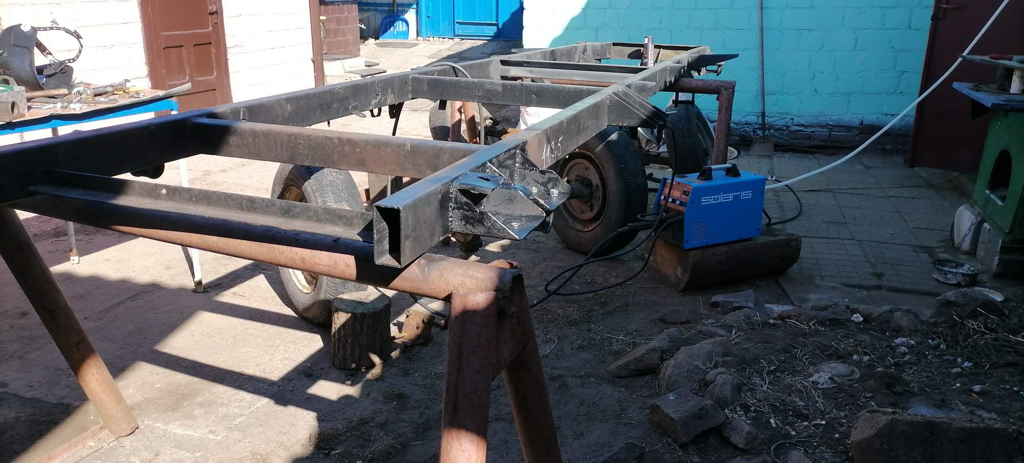

Сообщение #46 vagprofi » 03.02.2025, 22:08
Aurora2018 писал(а):Помню что встречал тему с такой переделкой, но что-то не нашёл ) Ссылку не подкинете?
В моей теме это есть, приваривал спереди профильную трубу 100х100 мм

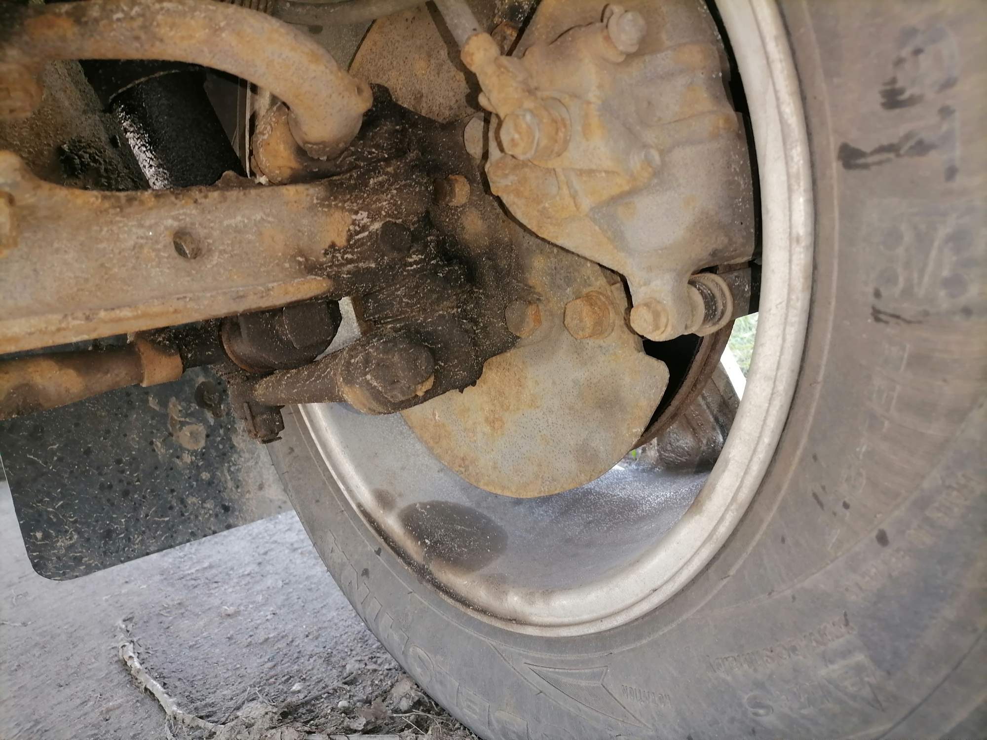

Вот так я сделал.

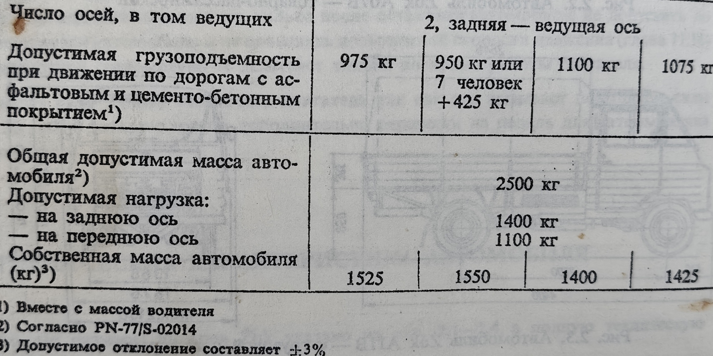

sanek. 522 писал(а):слишком слабой для такой тяжелой машины
Вроде не сильно то большая разница по снаряженной массе: Волга 1440кг, Жук 1500кг. Грузоподъемность конечно почти в два раза выше, но мы же не каждый раз полный вес грузим.

sanek. 522 писал(а):Моя машина весит около 2т.
Что-то слишком много. По книжке Жука (думаю Ныса не сильно тяжелее) 1500-1550кг.
Может вопрос в качестве РТИ?

Сообщение #55 sanek. 522 » 25.04.2025, 13:26

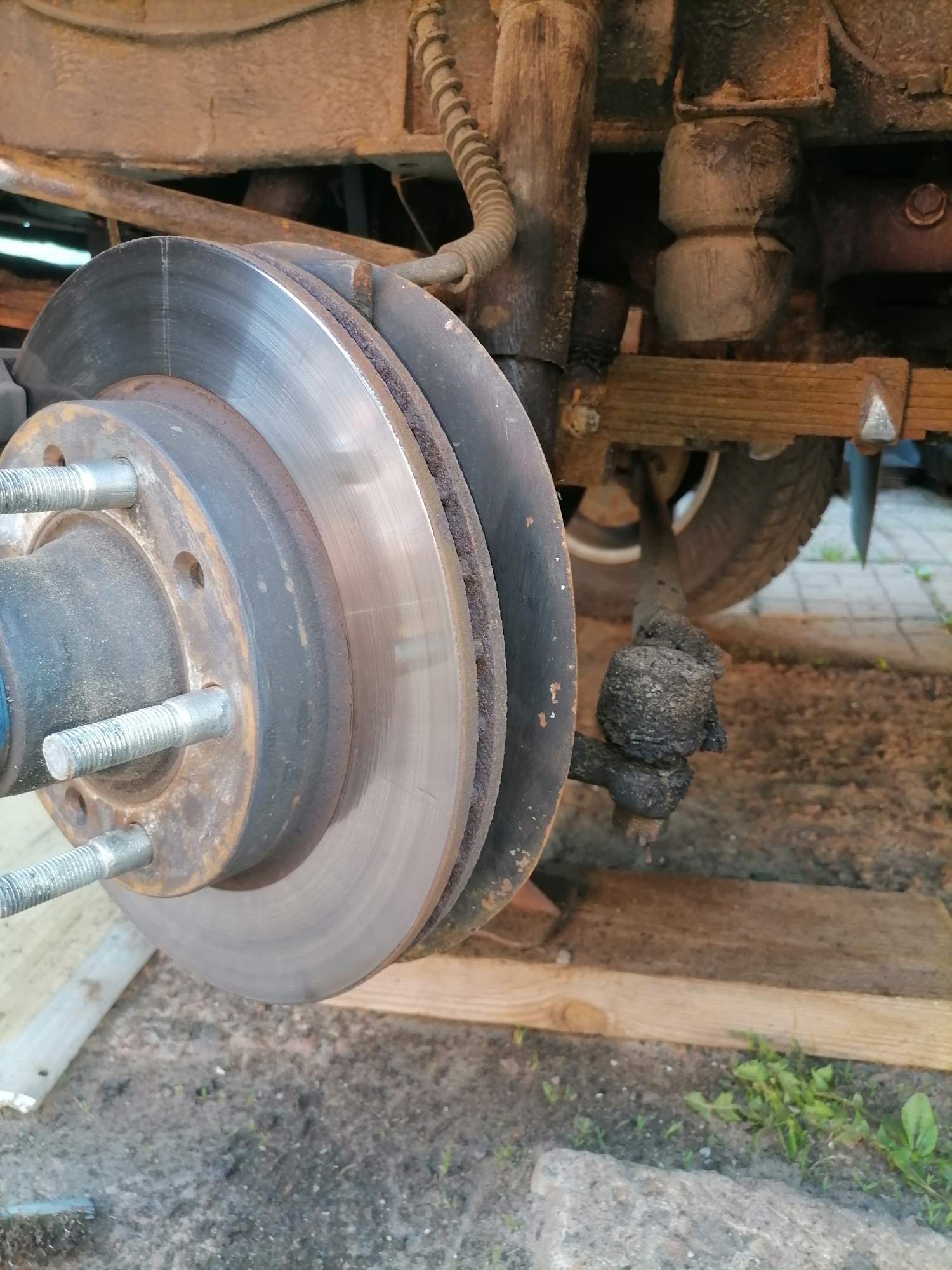

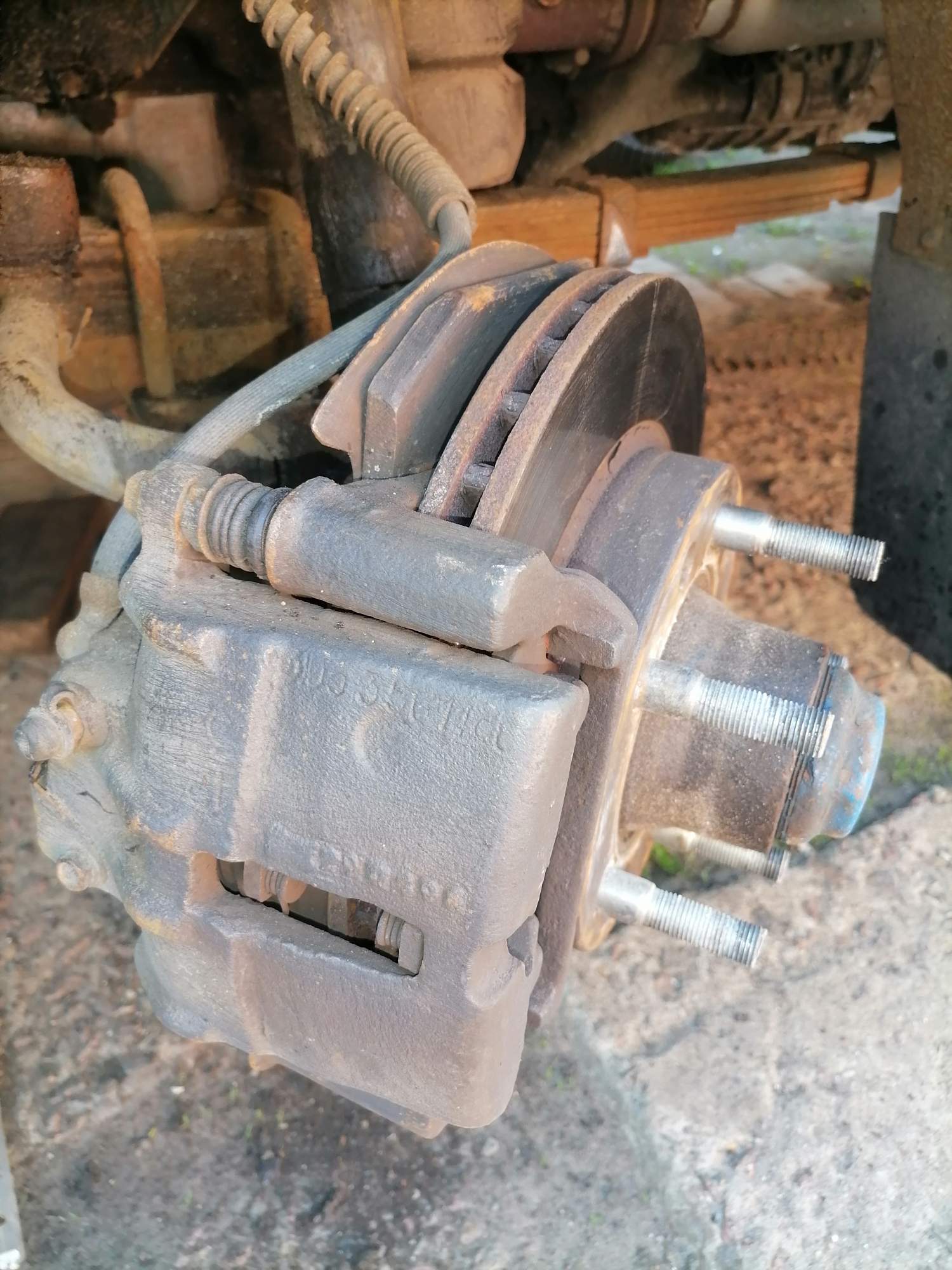

У меня тоже не было ничего кроме тормозных щитков. Я делал дисковые тормоза. Самодельные переходные пластины из металла 10мм. Тормозные диски уаз. Супорта волга, газель.
Получилось вот так. Заказал на озоне расширители колеи уаз +25мм. Плюс шпильки идут в комплекте.

Сообщение #57 sanek. 522 » 25.04.2025, 17:41
Да, чутка задевала за рулевую тягу. При вывороте колёс. Литые диски широкие в отличие от родных. И колея стала шире. Лучше устойчивость при поворотах.

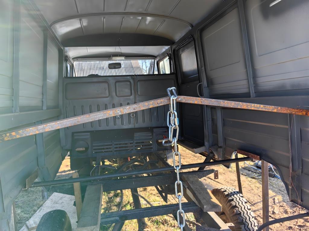

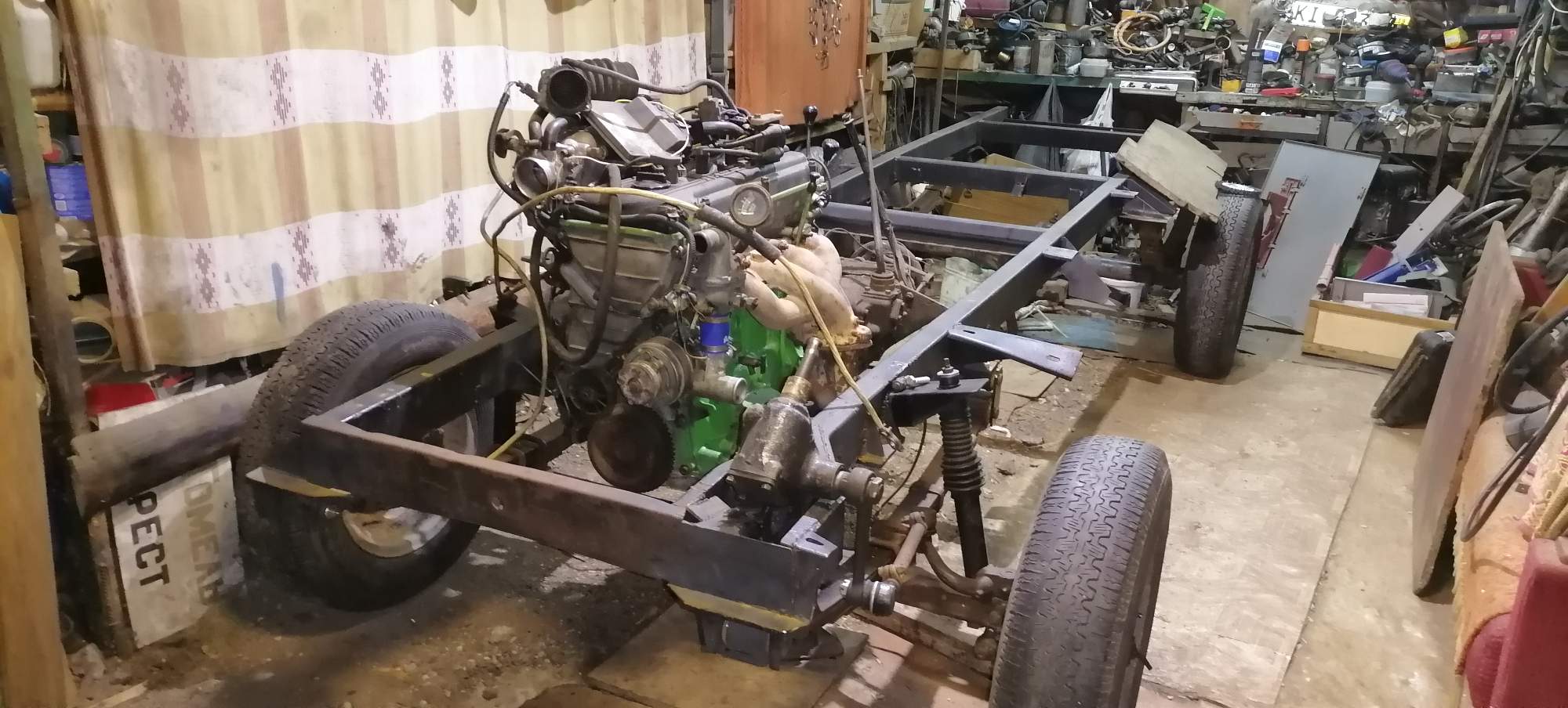

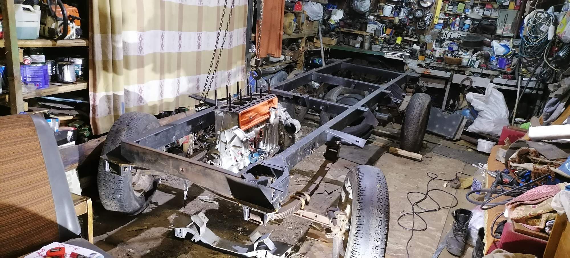

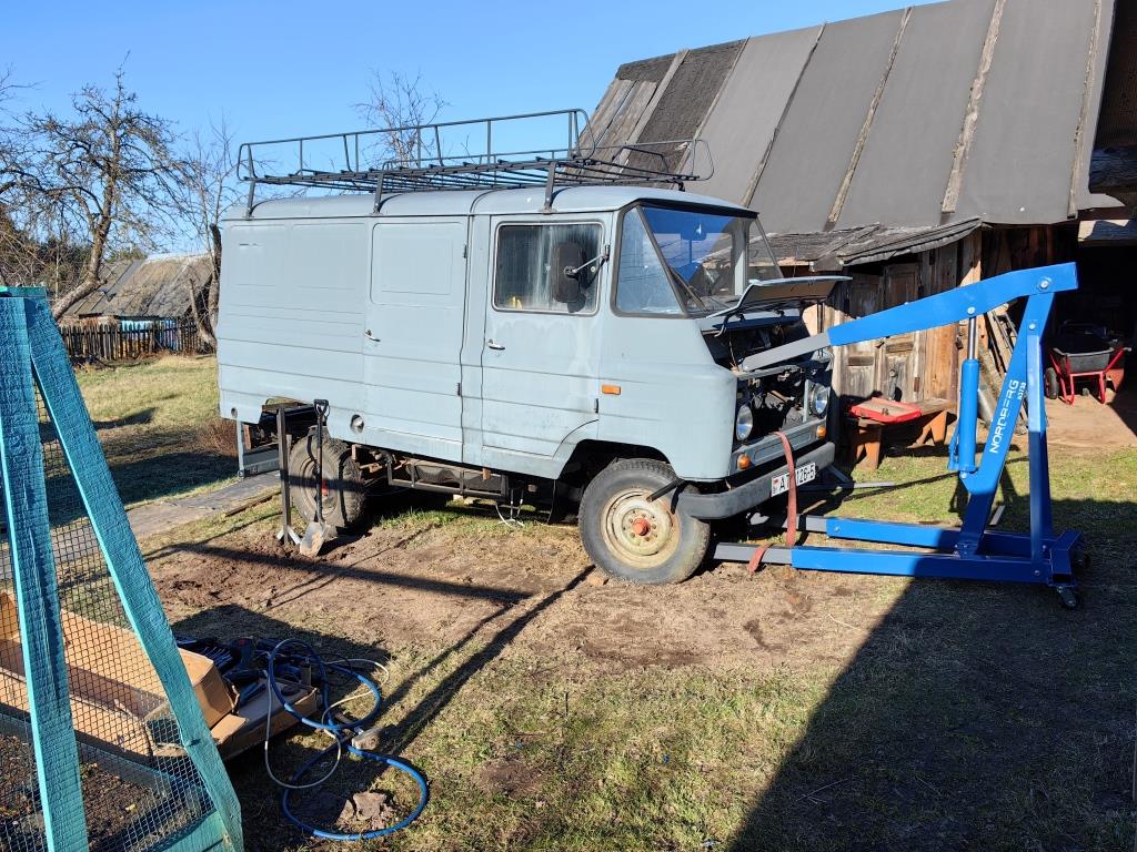

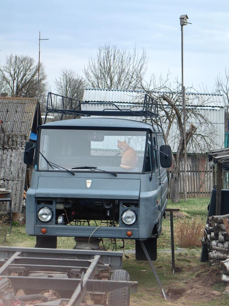

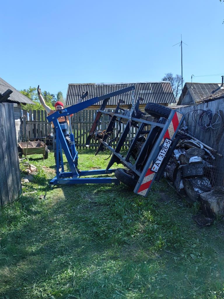

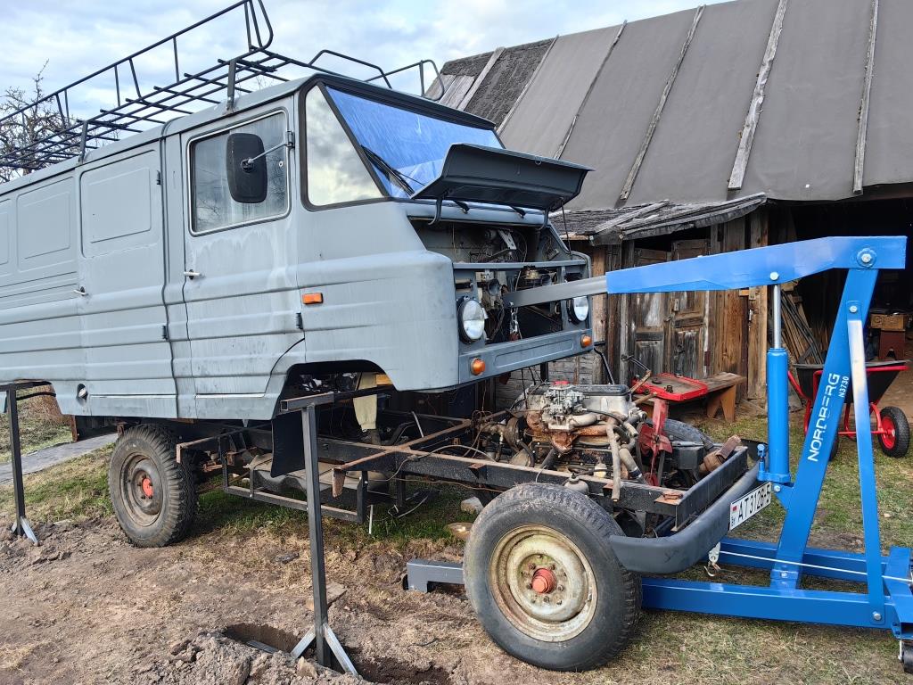

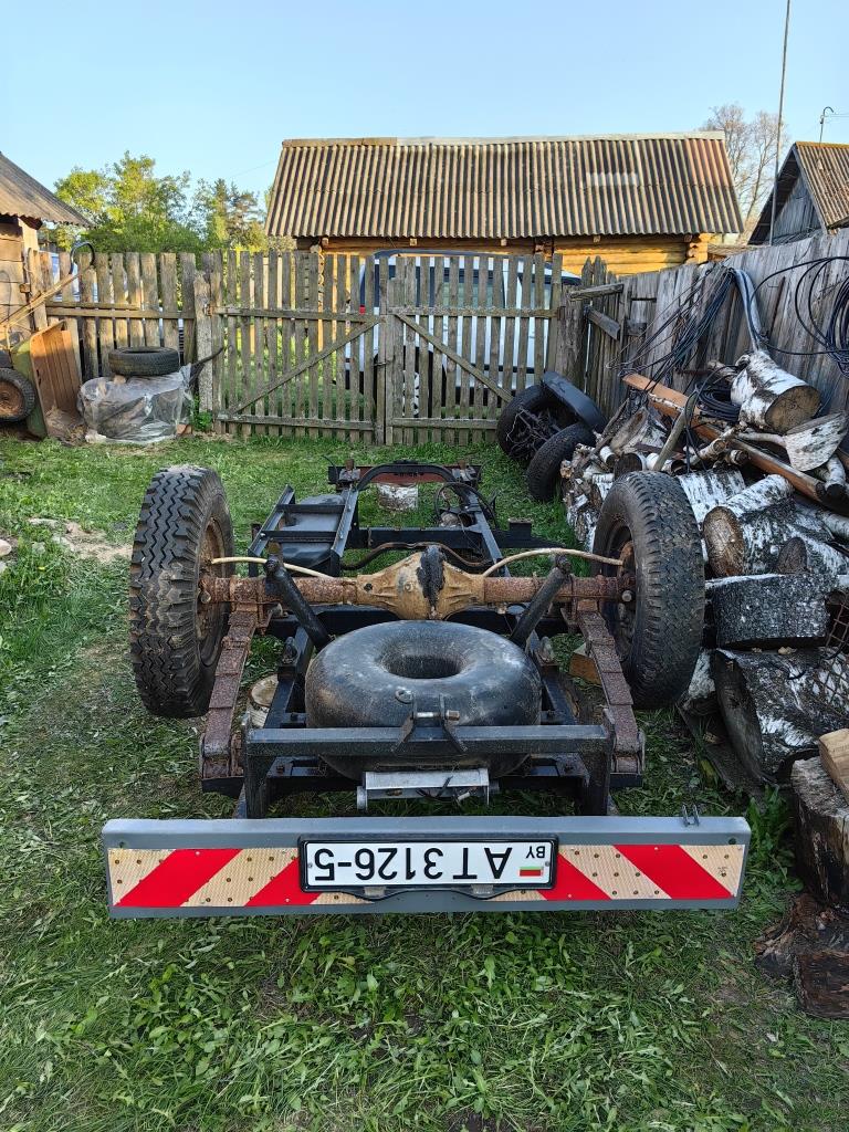

Сообщение #58 Aurora2018 » 05.05.2025, 16:08

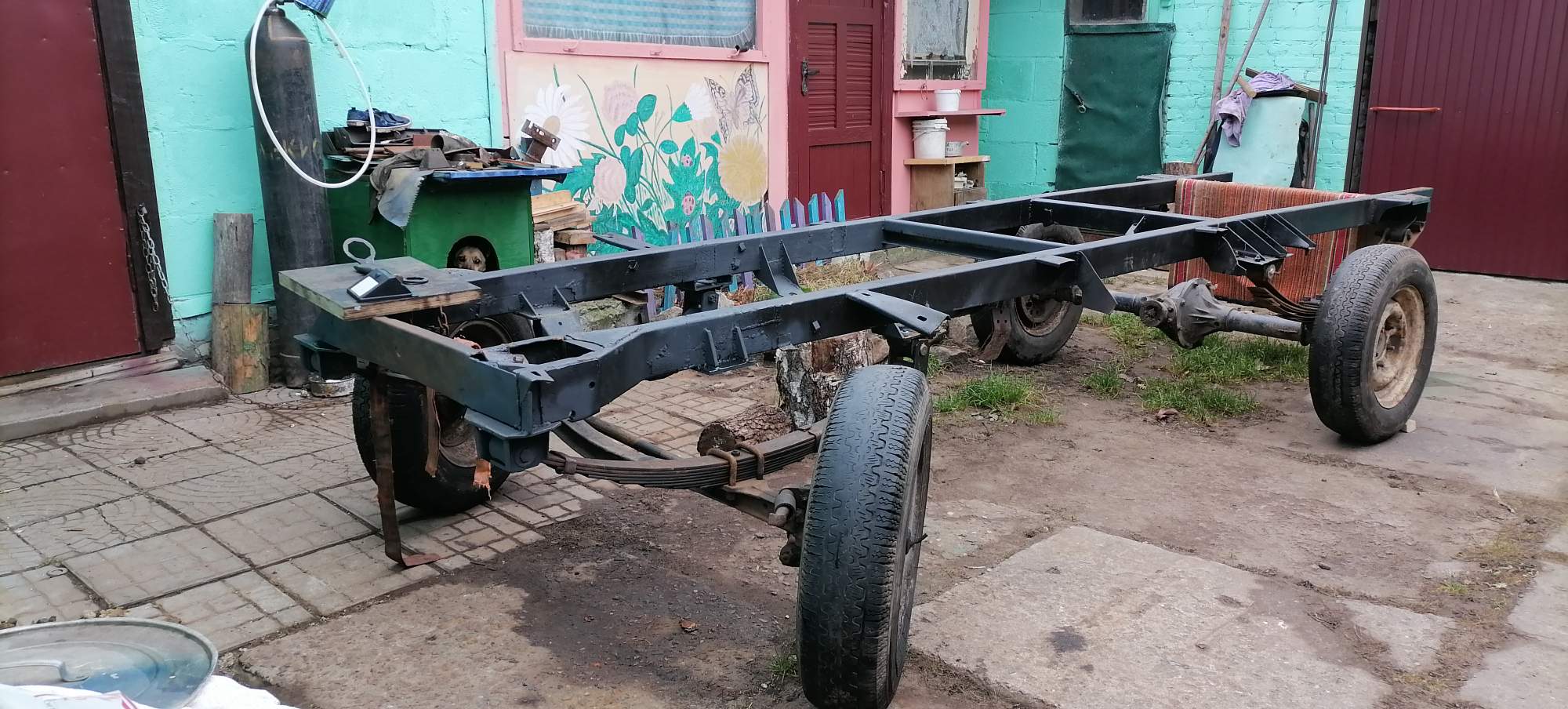

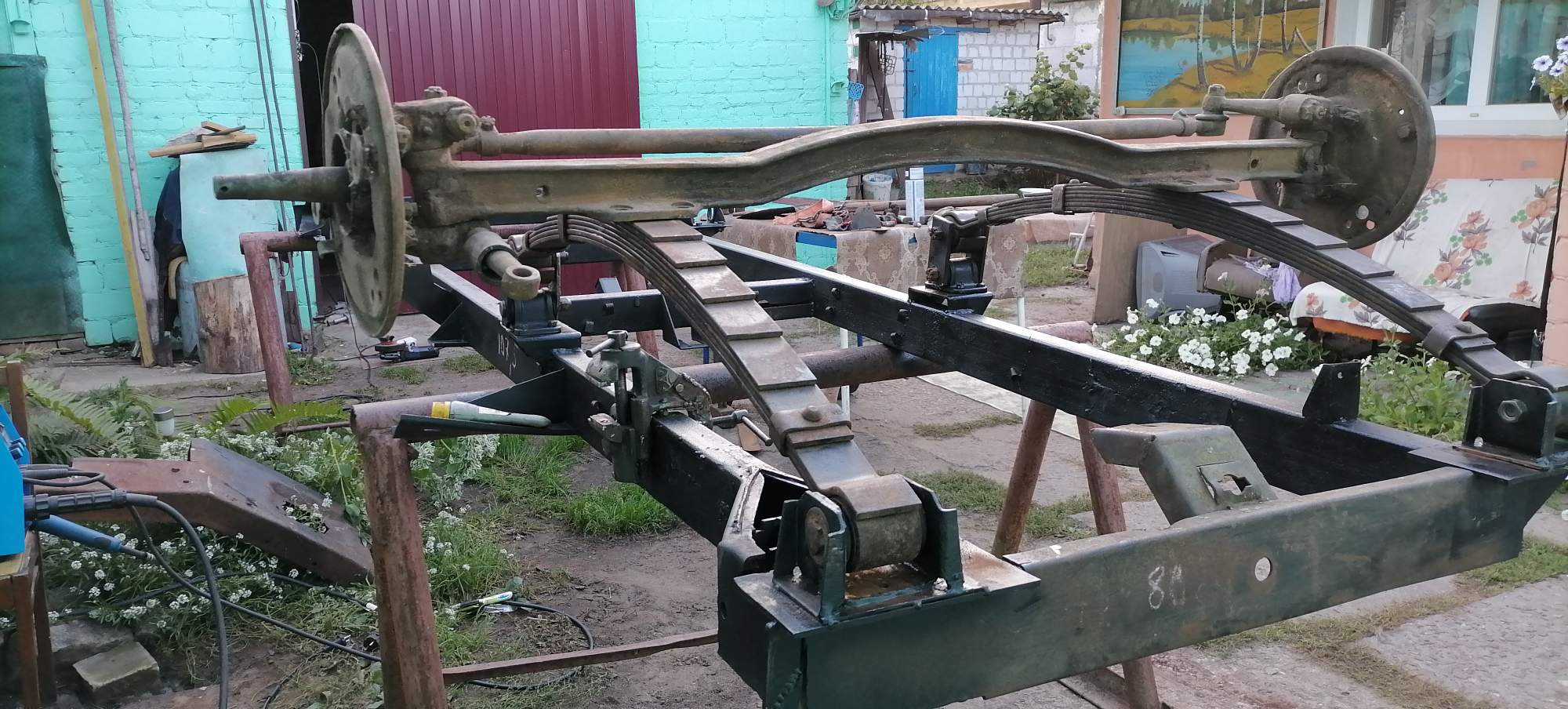

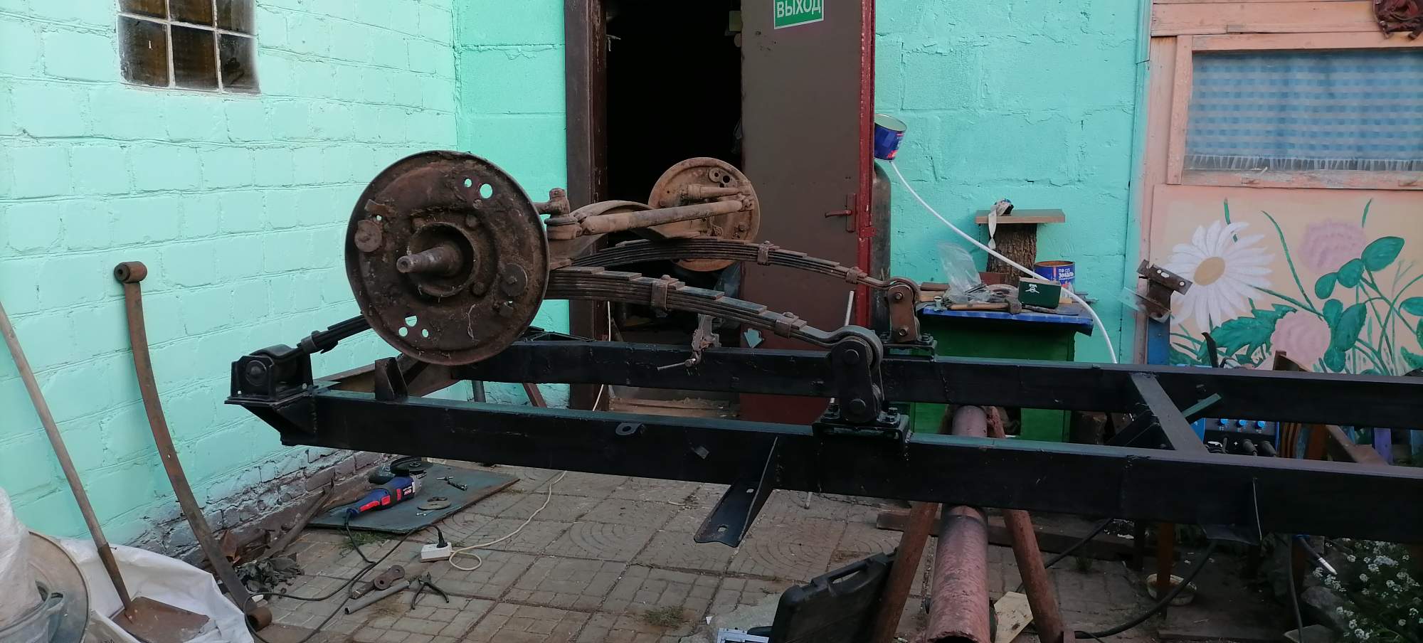

Вообщем понеслось )
Вывесил кузов. Снял двигатель, кпп и переднюю подвеску. Помощник и донор агрегатов тоже в кадр попали )
Кузов стоит уверенно. Проверенно несколькими днями ураганных ветров со снегом.
Почем-то фото загрузились в обратном порядке :eek:
Добавлено спустя 5 минут 57 секунд:

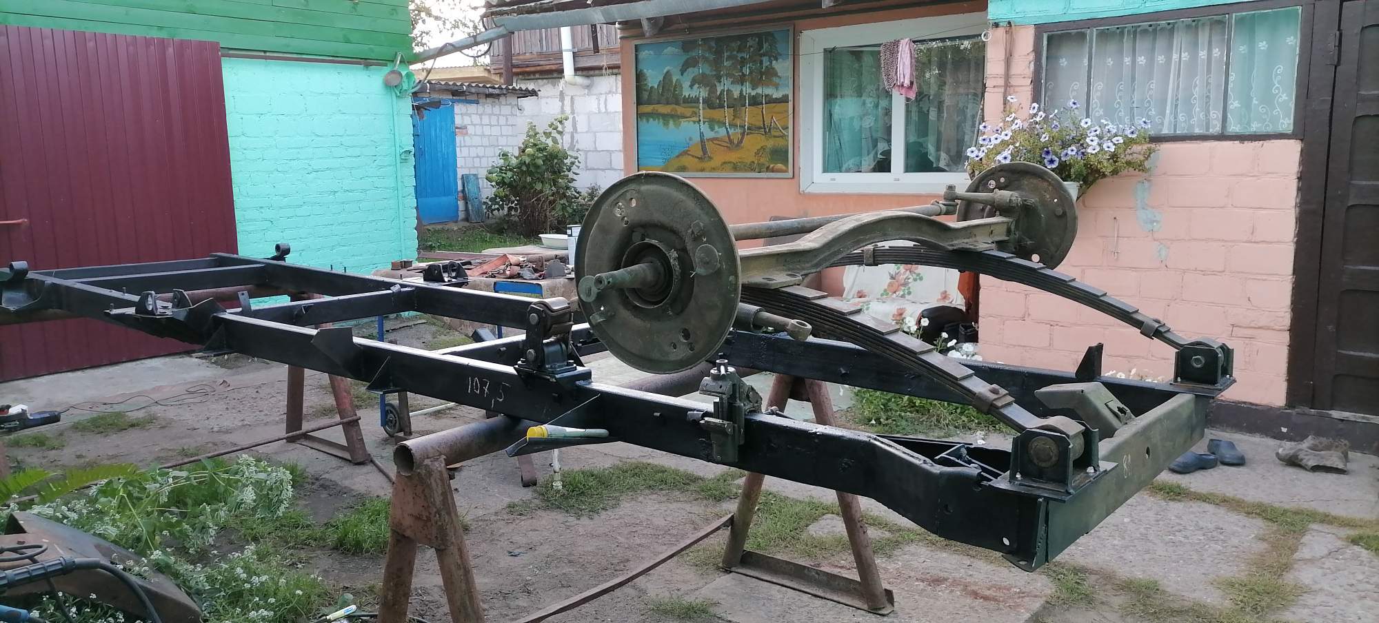

Частично приехали запцацки на переднюю балку от 451го.
И тут я понял что не отметил на раме линию оси передних колёс :weirdface: Вроде как осевая идет через центральные отверстия кронштейнов крепления родной балки, но приложил рессоры от 469 и вылет вперед около 130мм ?!? А должно же хватать приваренной спереди проф.трубы 100х100 !? :nervious:
Или осевая чуть дальше назад?
Добавлено спустя 14 часов 37 минут:
Вроде разобрался. Ось передних колес можно определить по расстоянию от середины отбойников заднего моста + 2700мм.
