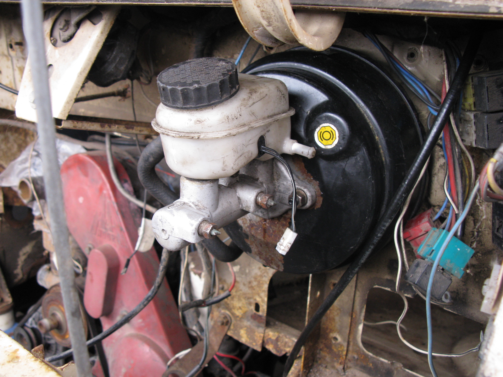

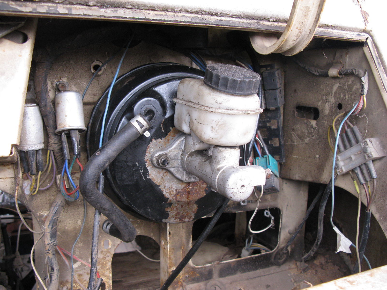

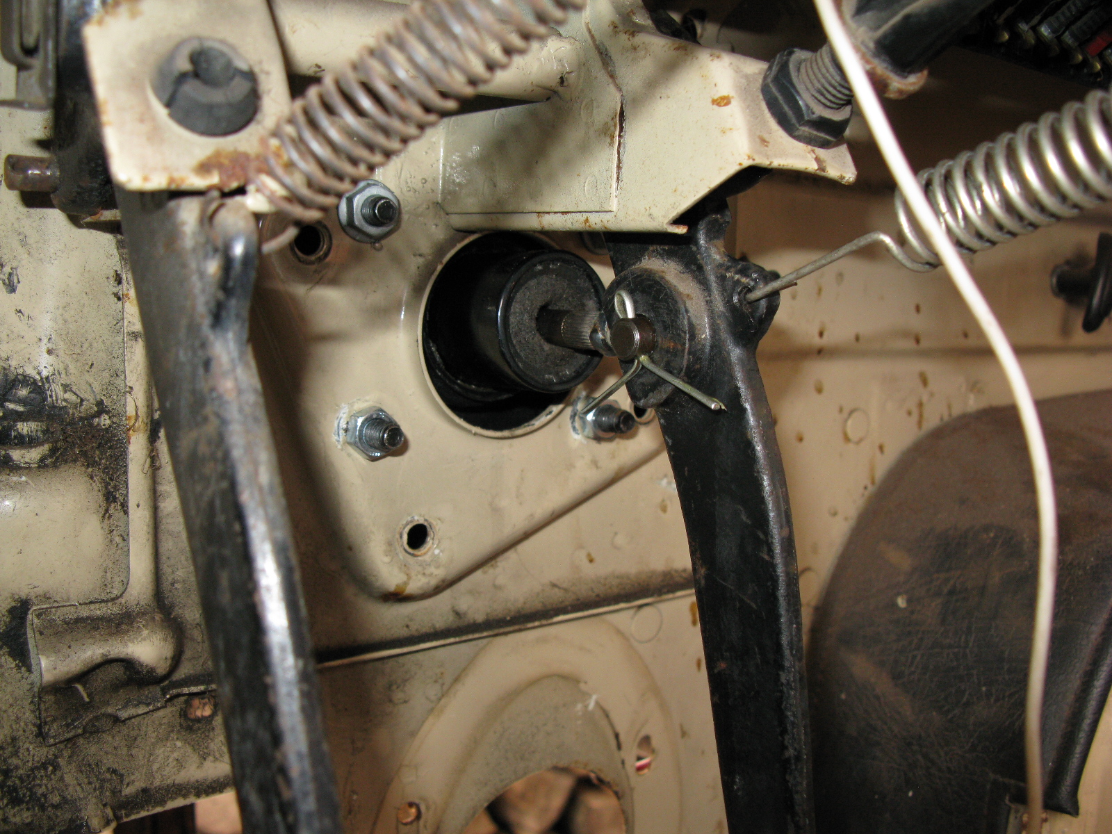

Добрался до тормозов. Вмонтировал вакуумный усилитель с ГТЦ от КИА Кларус. Влез - как там и был.
Для его установки просверлил по шаблону 4 отверстия, переделал оконцовку нажимного штока, которое крепиться к педали тормоза и вставил его на место. Удивился, что даже крышка бачка не упирается в капот, все влезло.

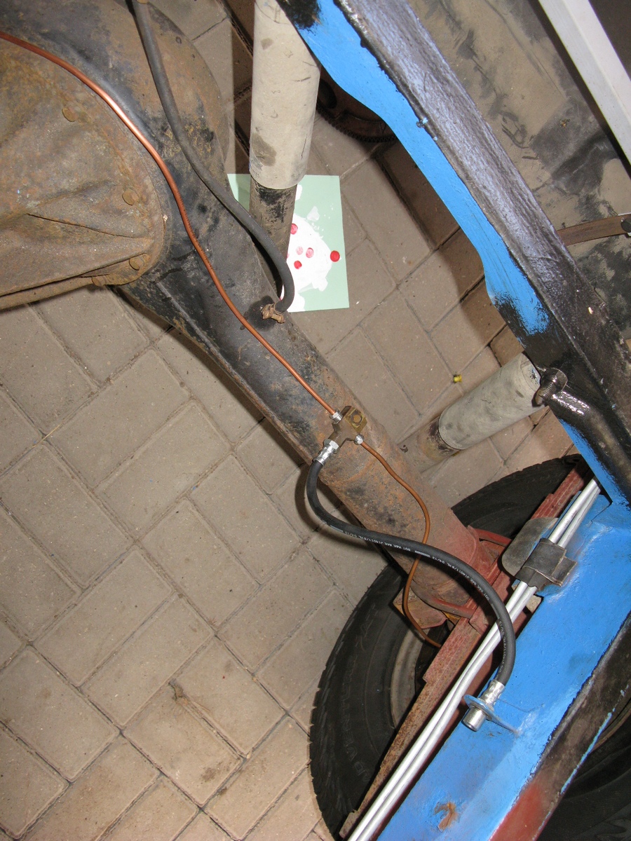

Проложил по заднему мосту тормозные трубки, тройник и тормозной шланг.

vagprofi писал(а):Вмонтировал вакуумный усилитель с ГТЦ от КИА Кларус.
А вот это интересно. Ждем фотоотчет.
Фотки вставил в предыдущий пост. Модератор Vagprofi

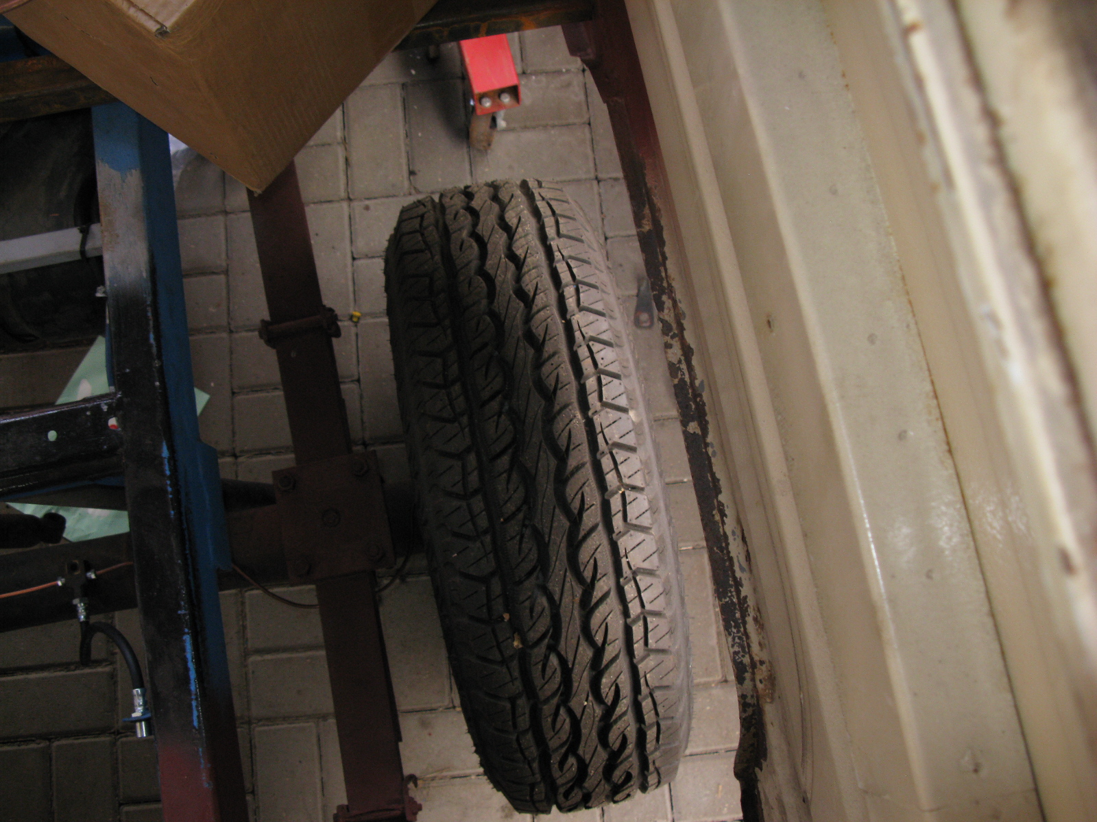

Постепенно приходит понимание того, что задние арки надо расширять, вернее зарезать их вверх, т.к. ниссановский мост шире и колесья шире родных. Возможно затирание при загрузке и на кочках.

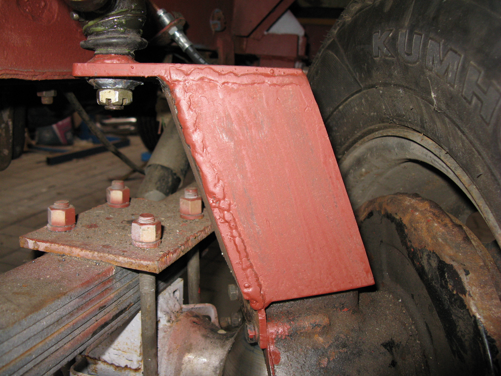

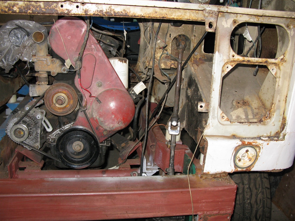

Вчера доделал карданчик рулевой, подогнал по размеру и сварил рулевой вал.

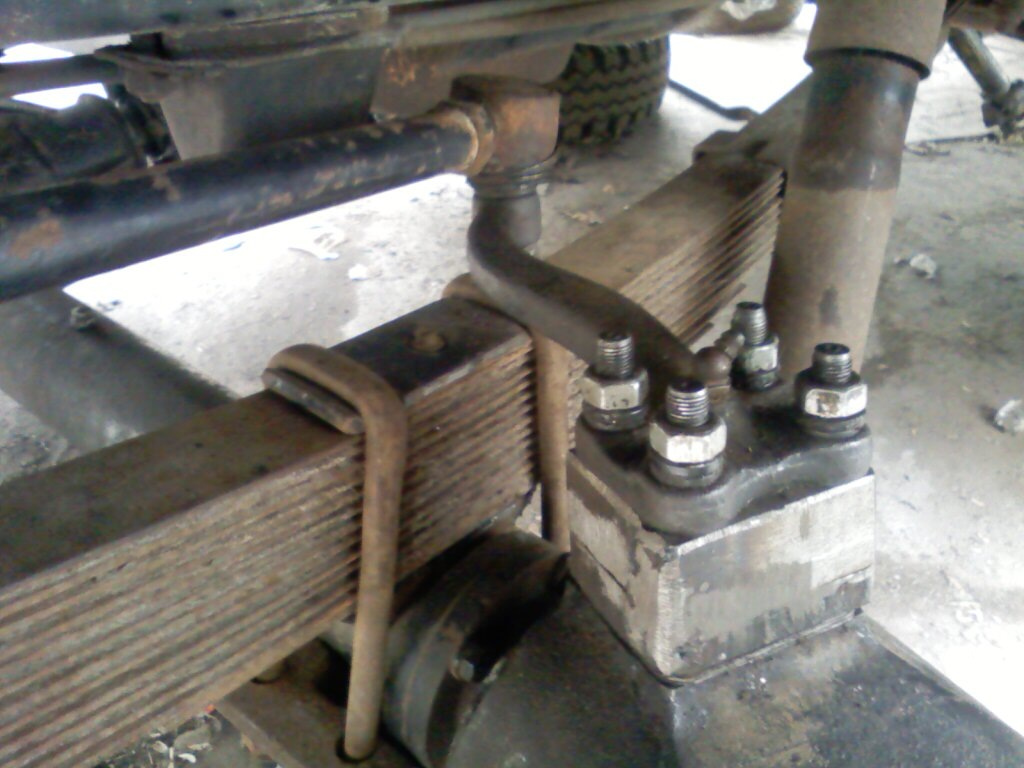

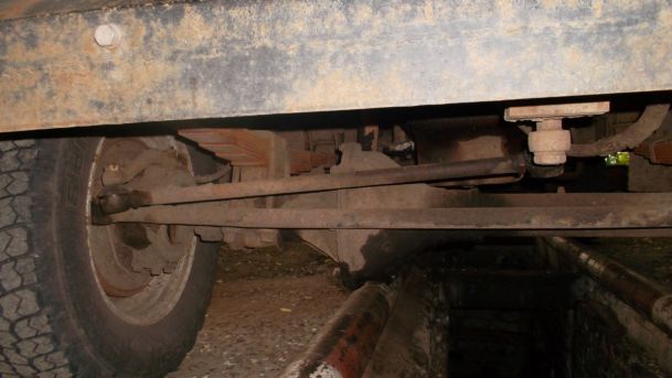

После этого выяснилась интересная ерунда. При повороте руля, рулевая тяга выворачивается вокруг своей оси на шарнирах наконечников. Делает это тяга, идущая непосредственно от рулевого редуктора под большим углом, нежели на патроле. Люфт на руле составляет около 60 градусов, что естественно меня не устраивает. Проанализировав конструкцию, пришел к выводу, что тягу надо крепить не к наконечнику, а непосредственно к поворотному кулаку, как сделано на УАЗе, через отдельную сошку, чтобы избежать выворачивание всей этой нежесткой патроловской конструкции.
Больше склоняюсь к варианту, как сделано на 452 УАЗе, т.е. рулевая тяга от редуктора идет не поперек машины, а вдоль.
Сообщение #71 морковкин1974 » 21.04.2014, 18:08
Приветик! Я пробовал на своей машине и компоновку УАЗ 452, и УАЗ469. Так как на УАЗ452 не получается, из за того что у него тяга с рулевого на мост намного длиннее чем получается на наших авто. Кинематика такой конструкции также требует высоких точностей в плане расположения тяги с рулевого на мост. У меня сейчас всё как на УАЗ 469, тяга с рулевого на мост должна быть параллельна оси переднего моста при небольшой нагрузке, без нагрузки тяга имеет минимальный уклон в сторону рамы.
Сообщения: 1569
Сообщение #72 vagprofi » 21.04.2014, 19:49
морковкин1974, спасибо за совет, я уже тоже к этому пришел, как на 469-м должно быть нормально, но придется делать самопальную сошку и крепить к кулаку на верхнюю крышку и под гайку наконечника. Или пробовать притулить уазовскую сошку. В любом случае завтра сниму крышку верхнего шкворневого подшипника и сравню с уазовской посадочные размеры. Фотку спер на драйве, да простят меня правообладатели :smile: .

Сегодня забрал угловой редуктор от Т-3 для постройки рулевого механизма. Фото позже)))
Сообщение #76 морковкин1974 » 28.04.2014, 11:56

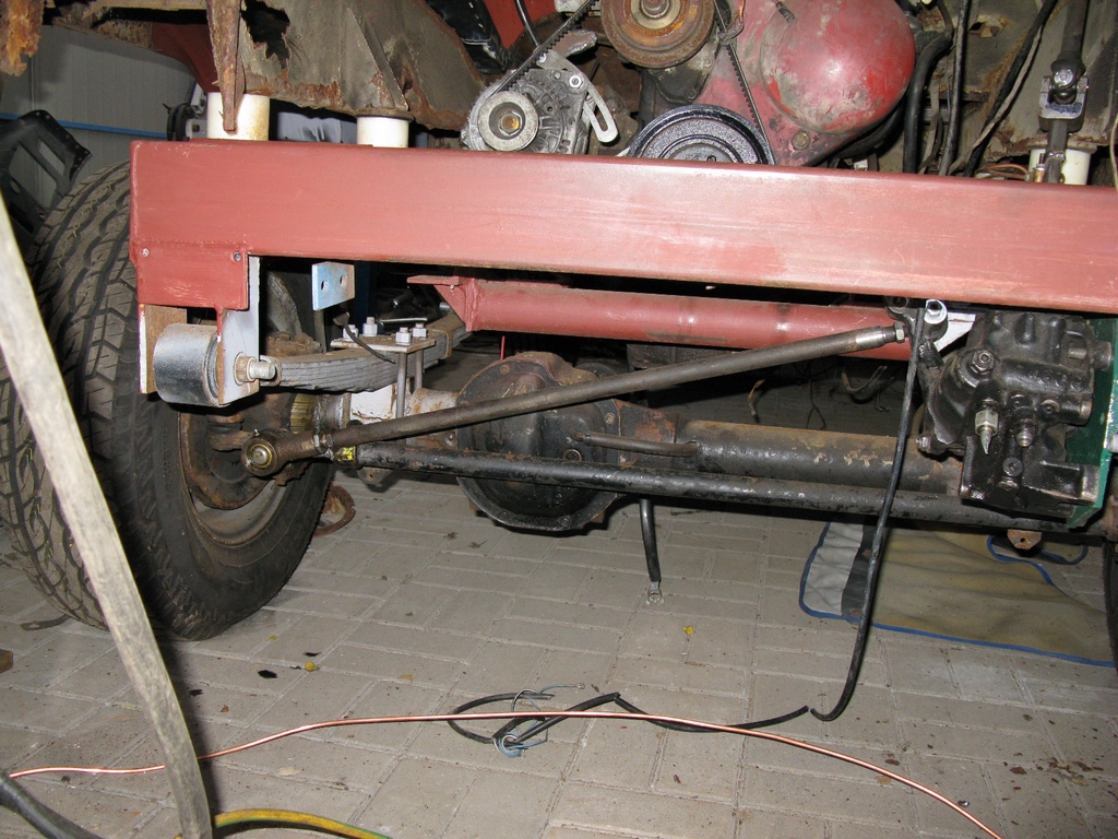

Приветик! У меня на авто так и сделано, на передней поперечене рамы стоит рулевое с ГУР с OPEL omega, а между карданом рулевого вала и ГУР стоит угловой редуктор с Транспортёра Т3.
Сообщения: 1569
Сообщение #77 vagprofi » 28.04.2014, 12:47
морковкин1974, А сфоткай свою конструкцию, если не сложно.

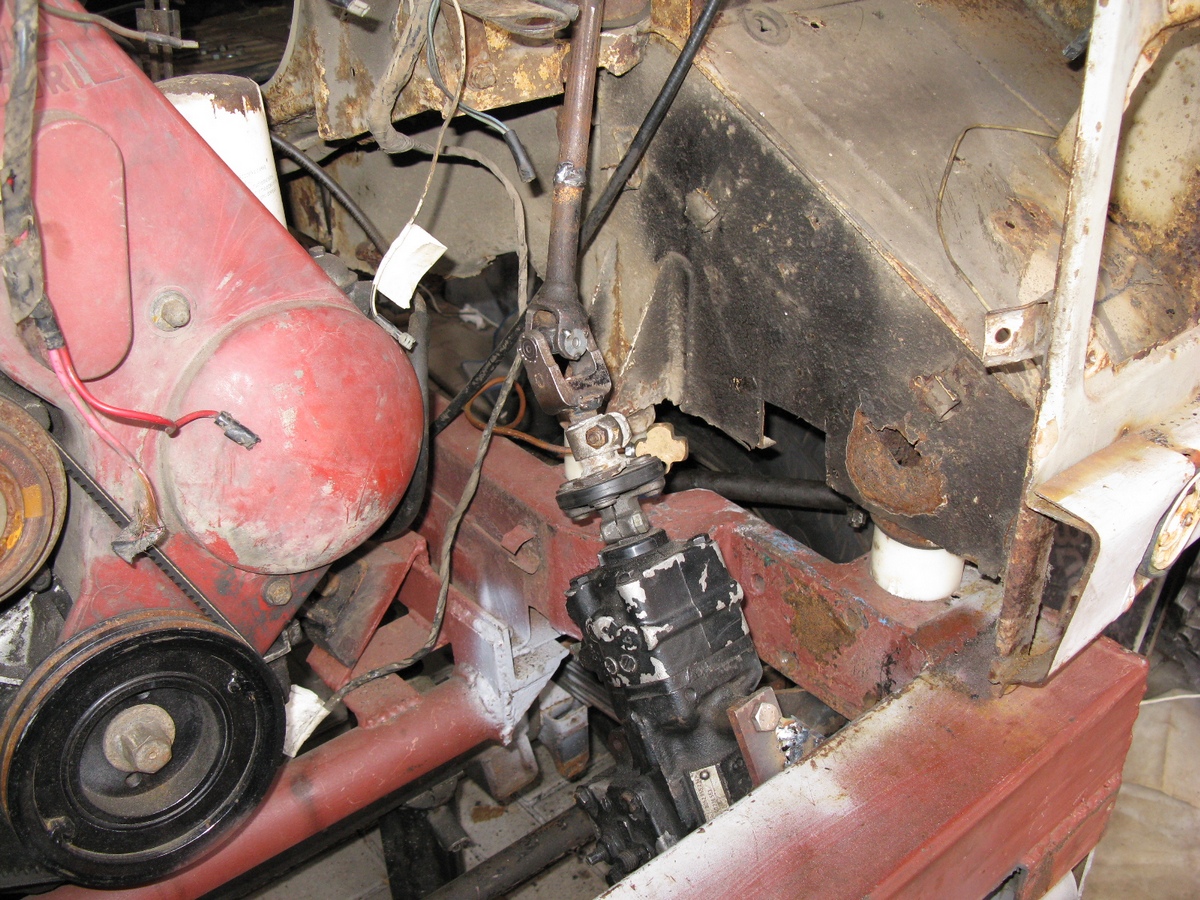

Сообщение #79 vagprofi » 02.05.2014, 10:16

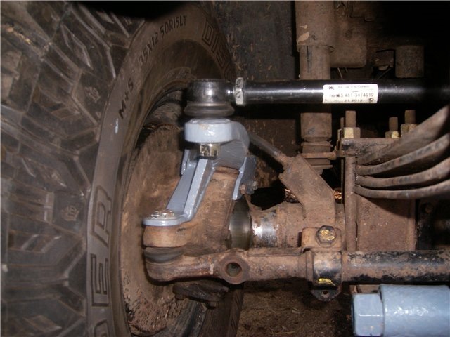

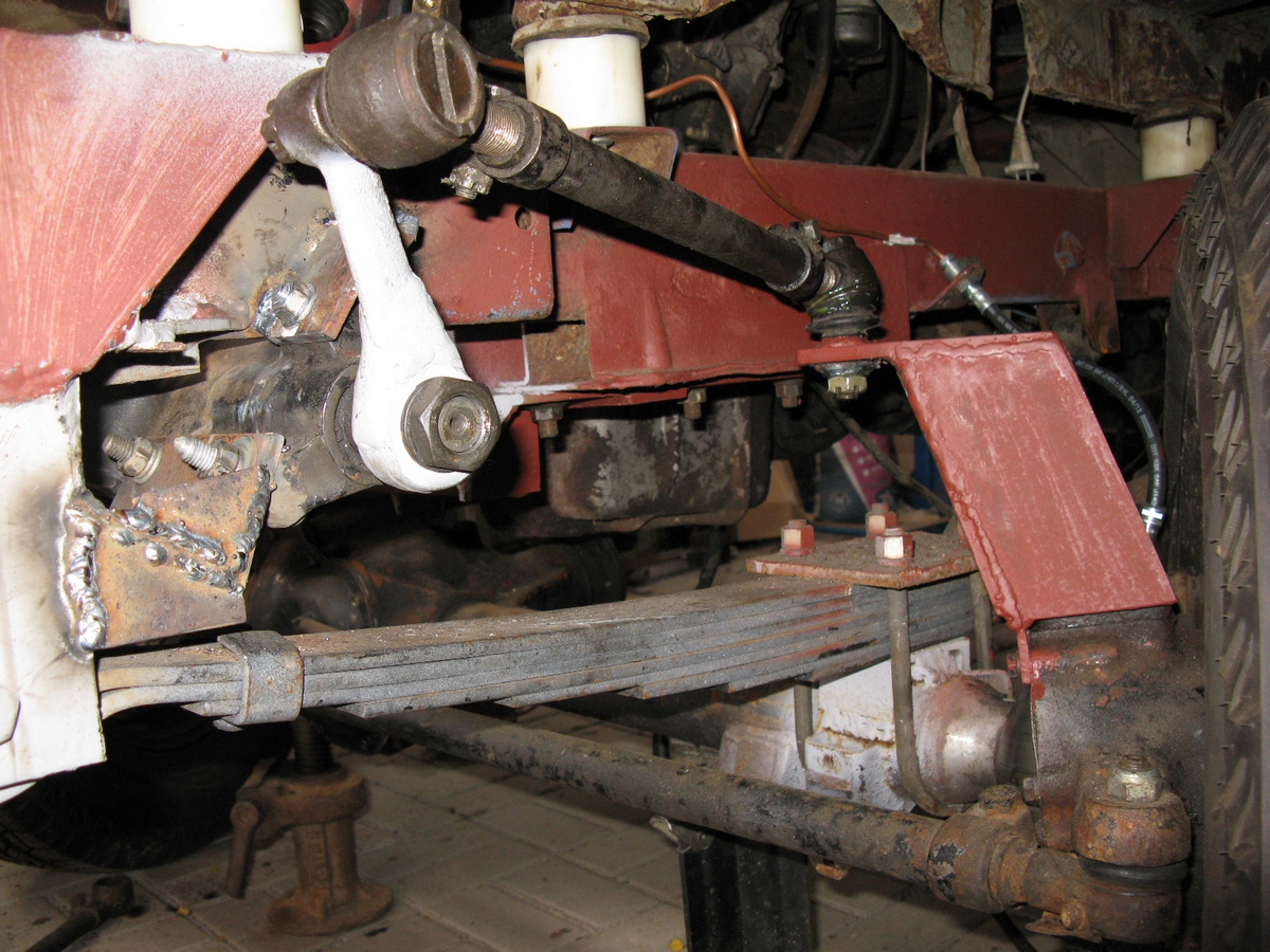

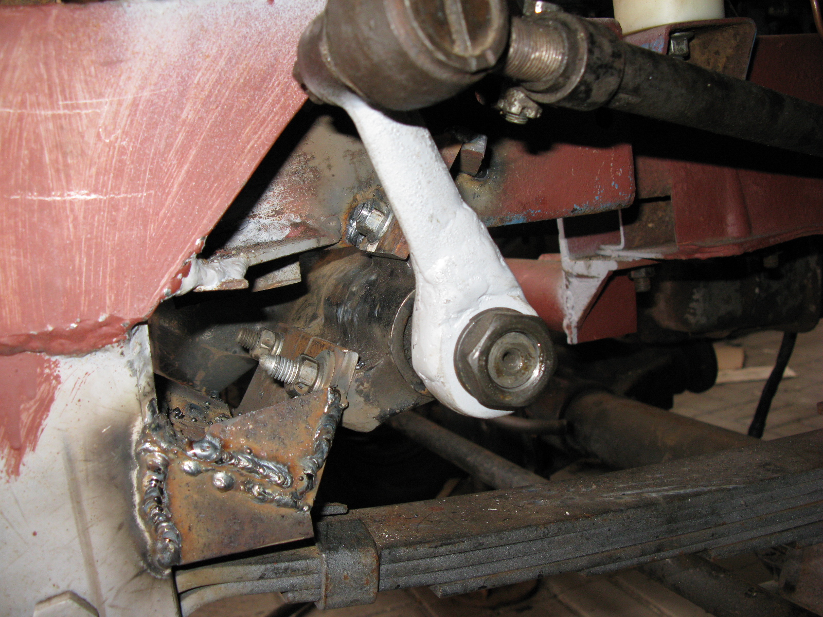

Ну вот и 3-й вариант рулевого управления для автомобиля Жук с мостами от Ниссан - Патрол, не думал, что будет столько гемора. Рулевой редуктор остался опель-омега, сошку переварил, сделал самопальную сошку на верху кулака поворотного, тягу тоже сдедал из старых волго-уазовских запчастей (даже не знаю из чего)Ну да ладно, меньше текста. Фото:
Сообщение #80 Сусанин » 02.05.2014, 13:20
vagprofi, ну ты и маньячина!!!!! :smile:
Испытания проводил? Особенно на опущенной машинке? Как карданчики себя ведут?
