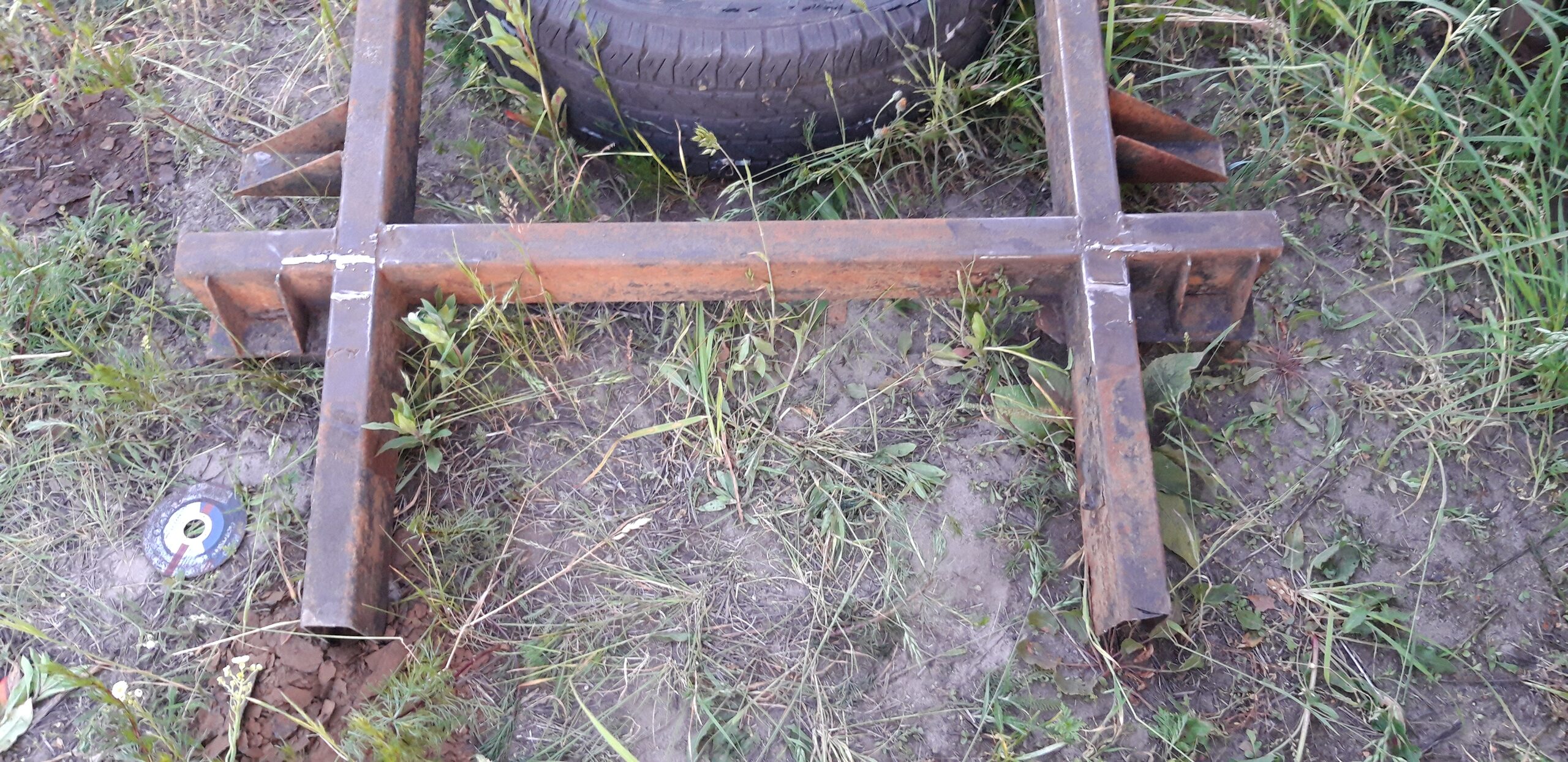

после снятия моста и рессор рама выглядит так:

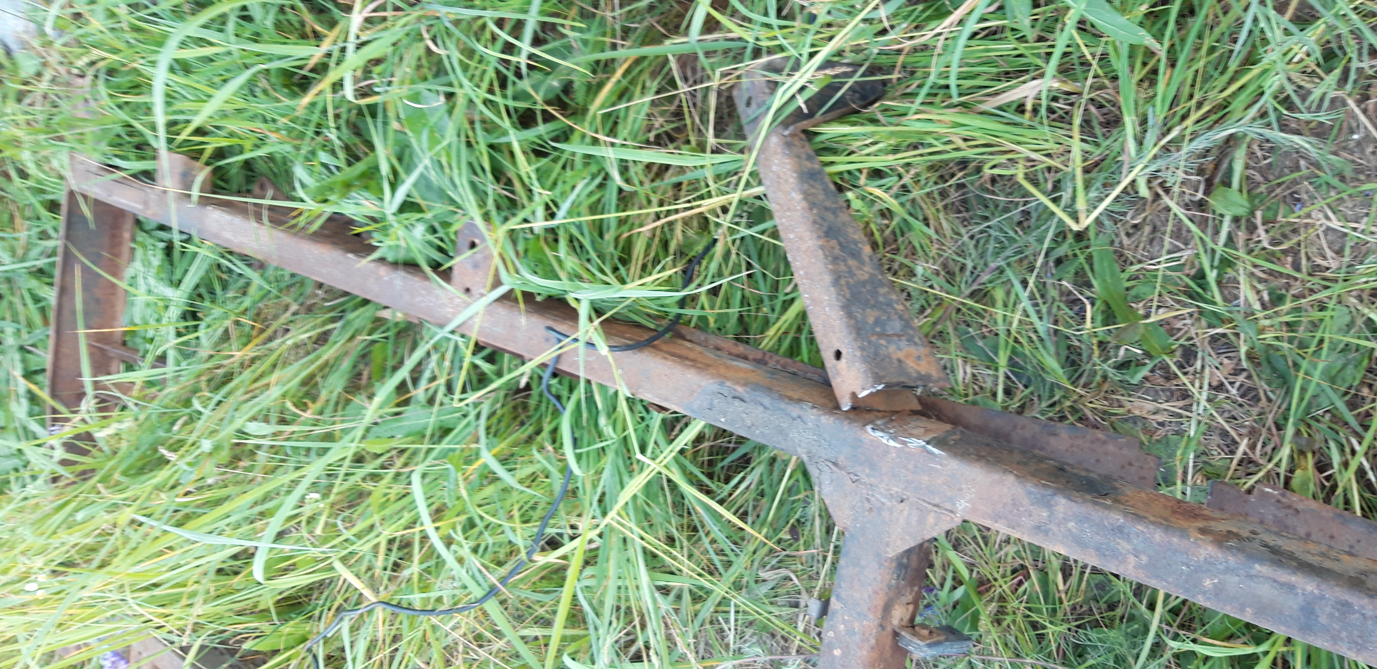

Сообщение #64 Сусанин » 12.06.2022, 18:52

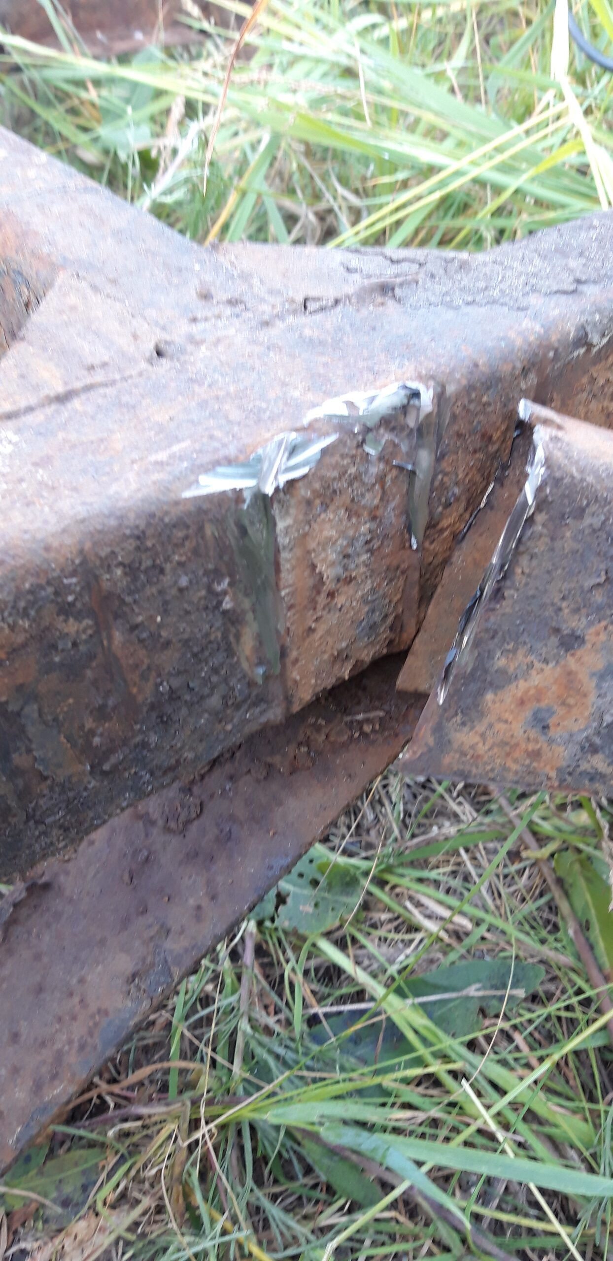

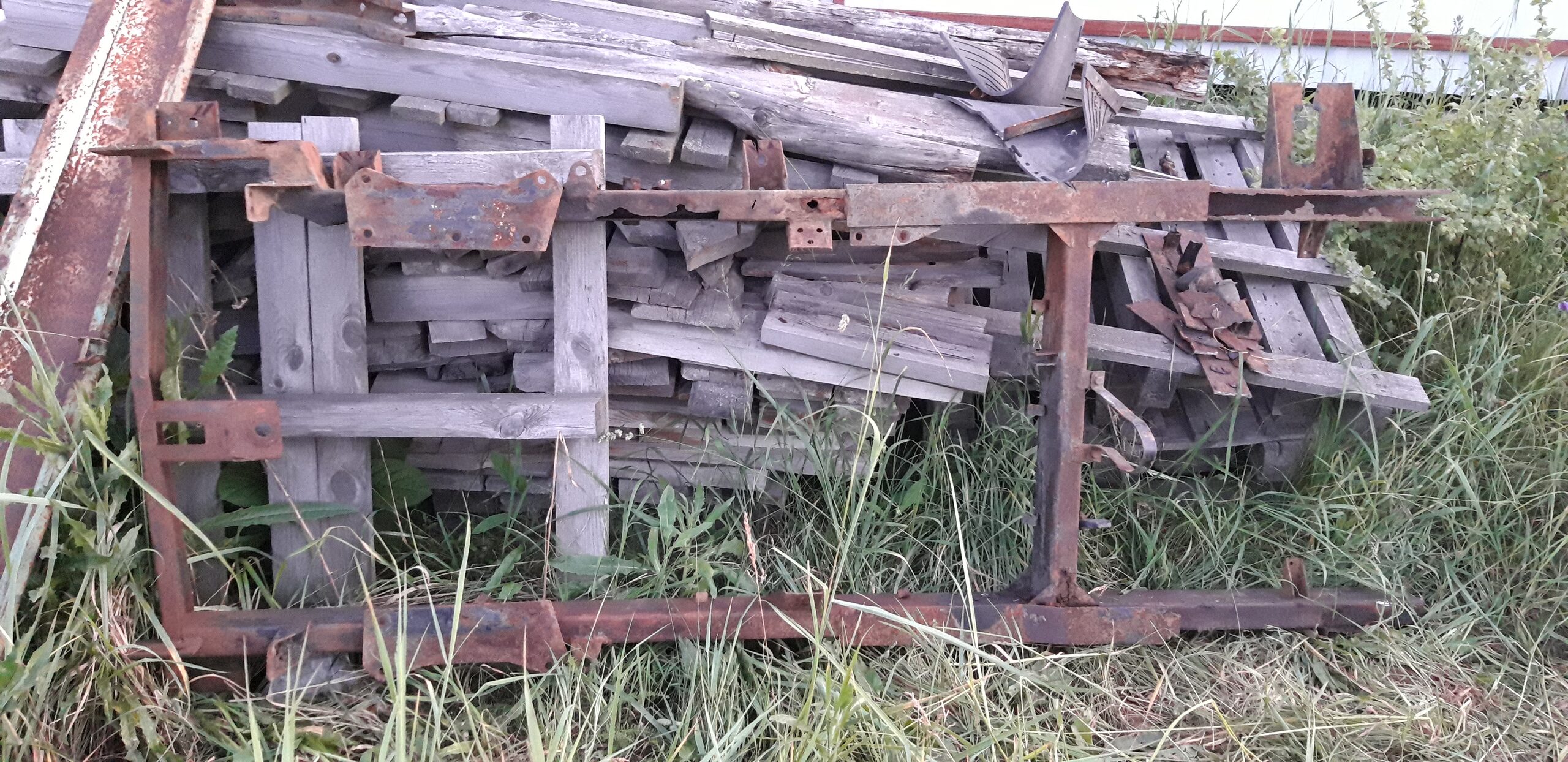

Если забыли, то у меня есть еще вот этот вот Жук, точнее то, что от него осталось...

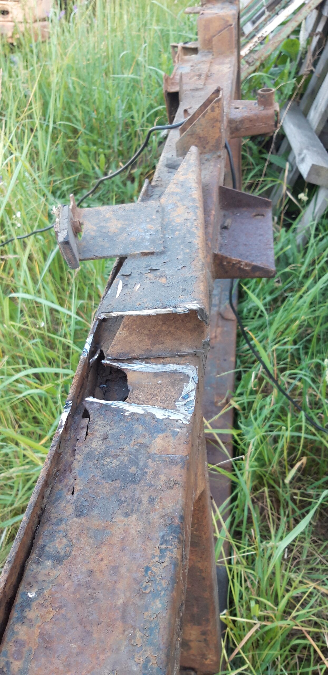

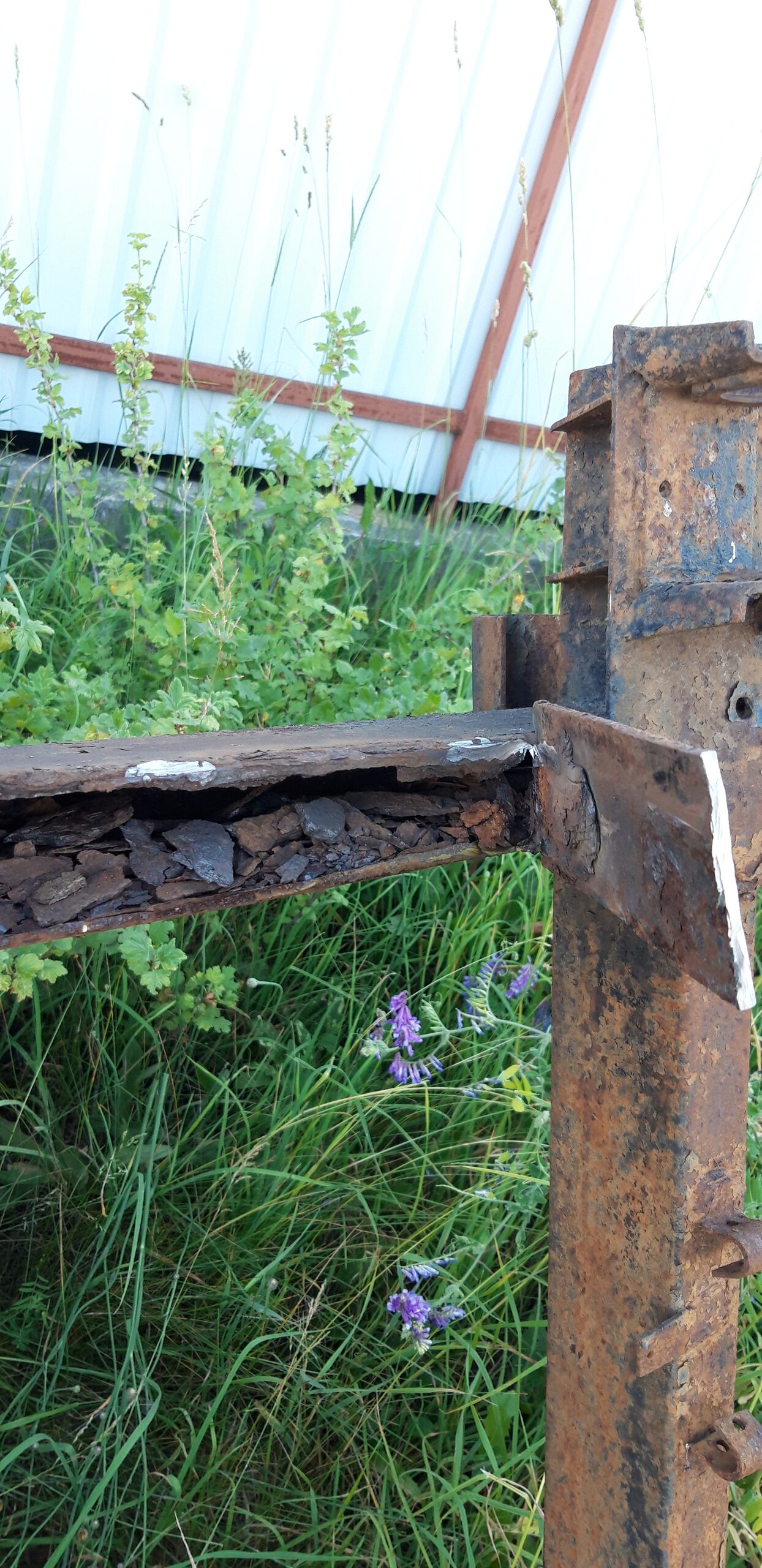

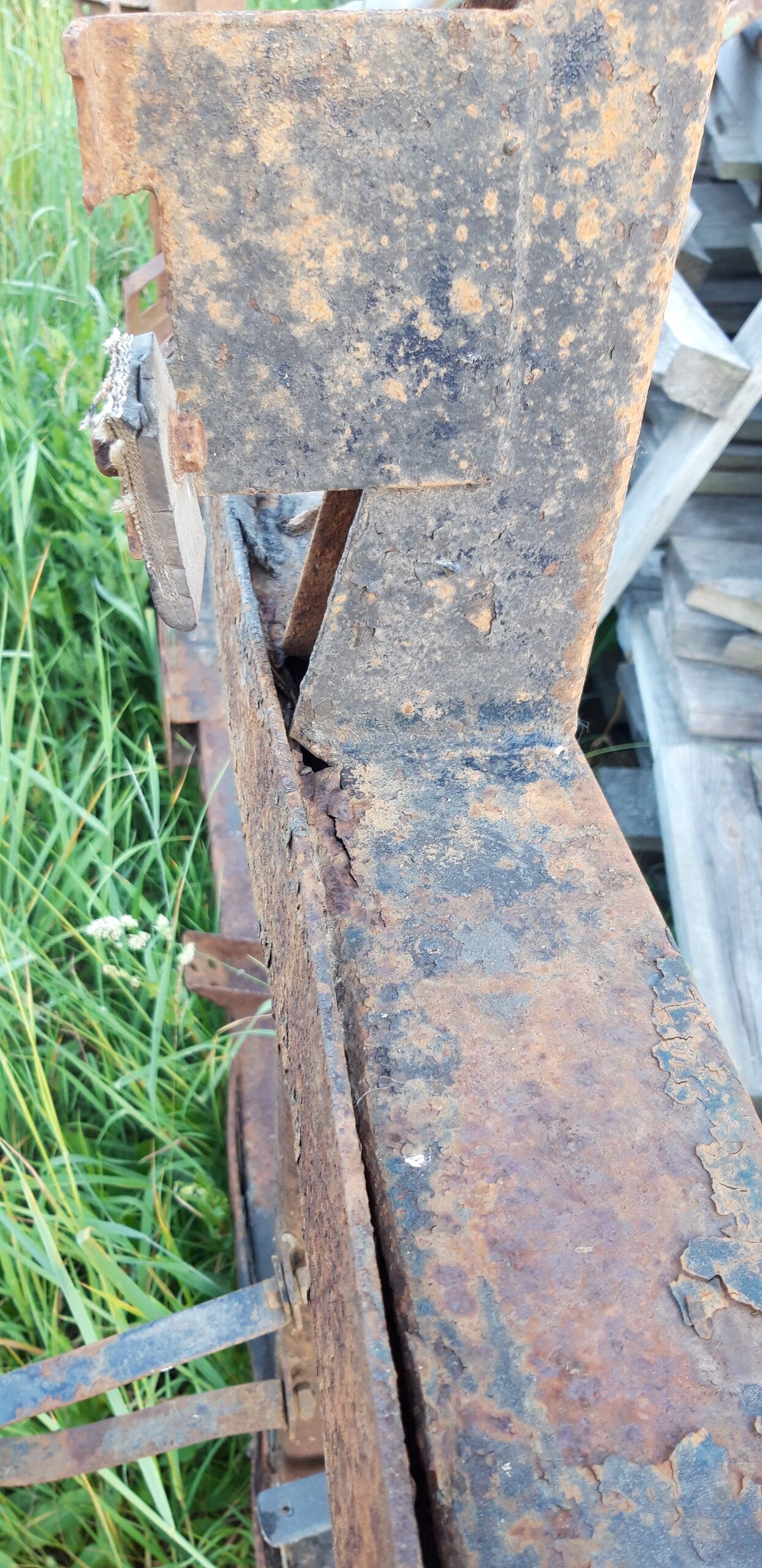

Осмотрел я внимательно эту раму еще раз... оказалось, что она не совсем в хорошем состоянии, особенно середина, и со значительными видимыми ремонтными работами особенно снизу...
Есть как места серьезно повреждённые коррозией, так и усталостные трещины металла, так и вырезанные куски снизу рамы и в внахлёст сверху заваренный металлическими полосками...
Добавлено спустя 4 минуты 47 секунд:
Планирую посрезать болгаркой эти полоски снизу, посмотреть что под ними...(а судя по фото левого лонжерона там просто вырезанные фрагменты) и скорее всего разрезать раму пополам (вот в этих местах)
и заднюю часть и часть креплений задних опор кабины применить для ремонта рамы Апельсина.

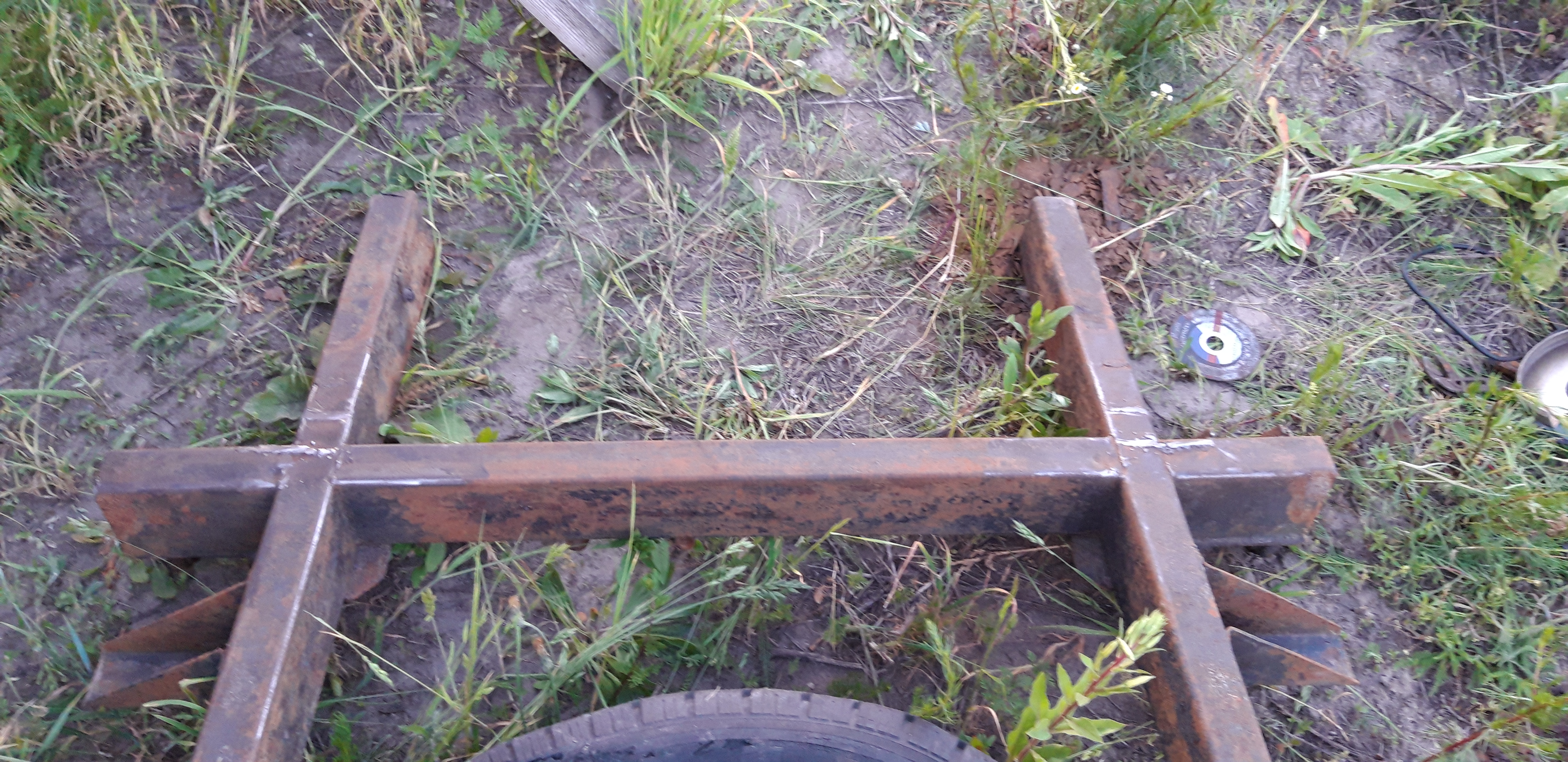

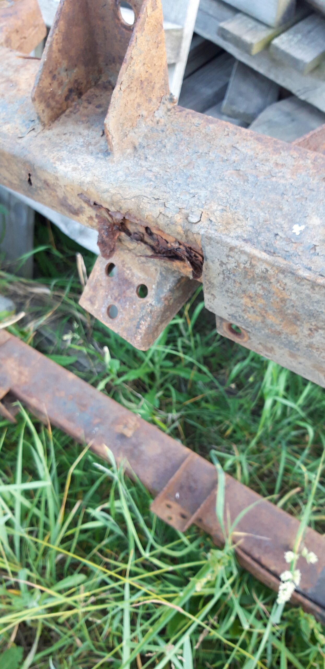

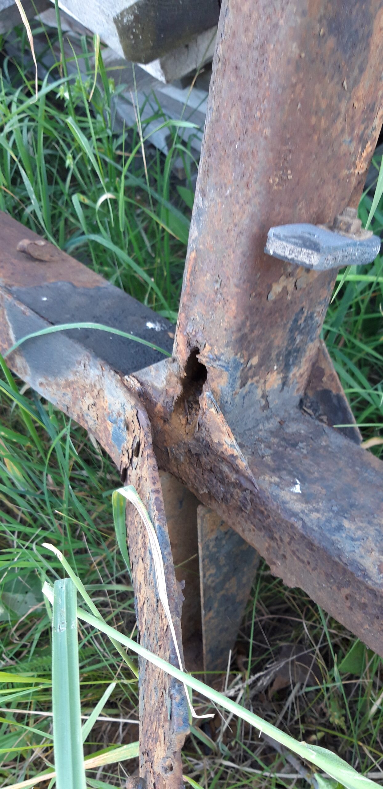

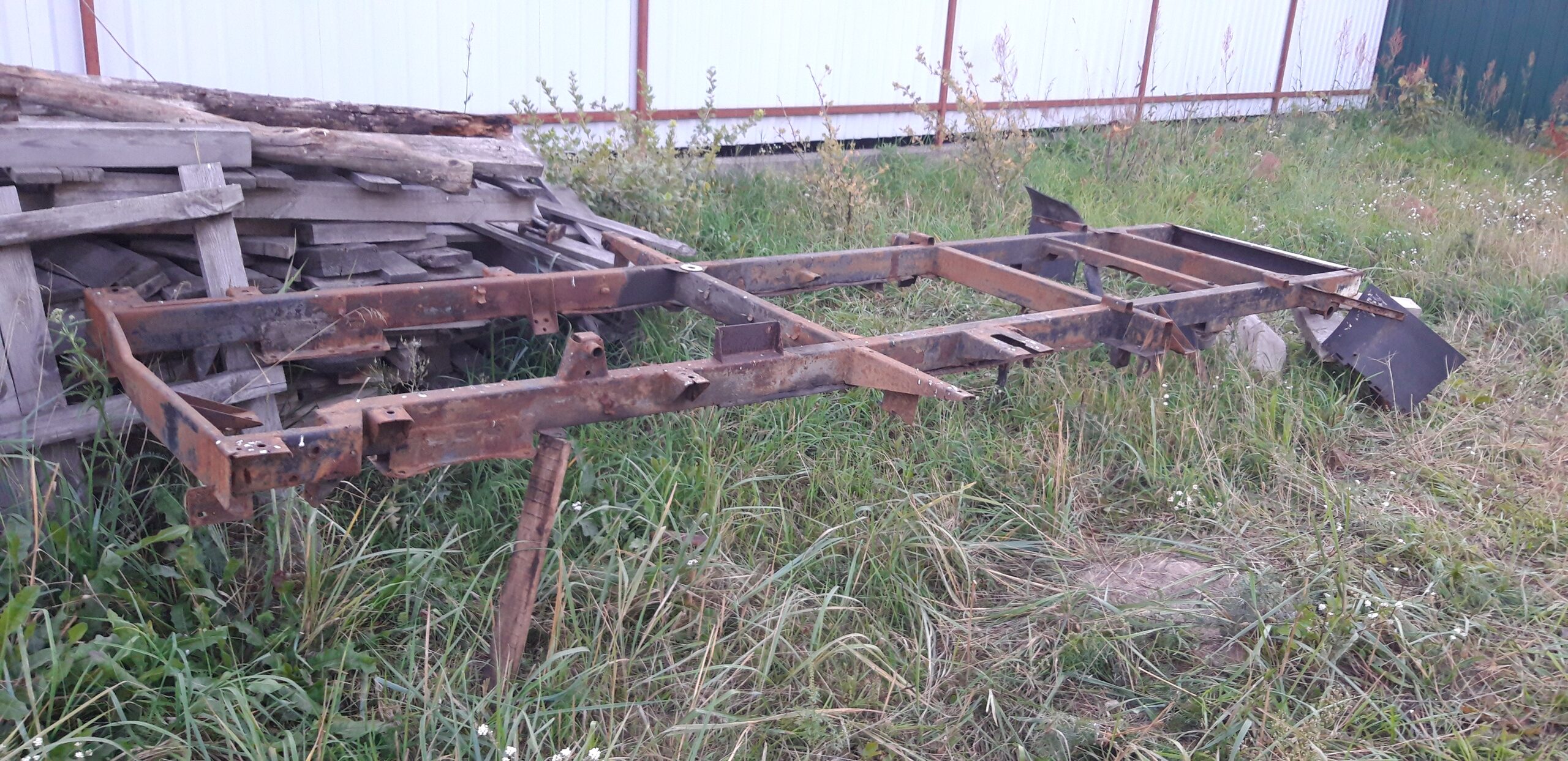

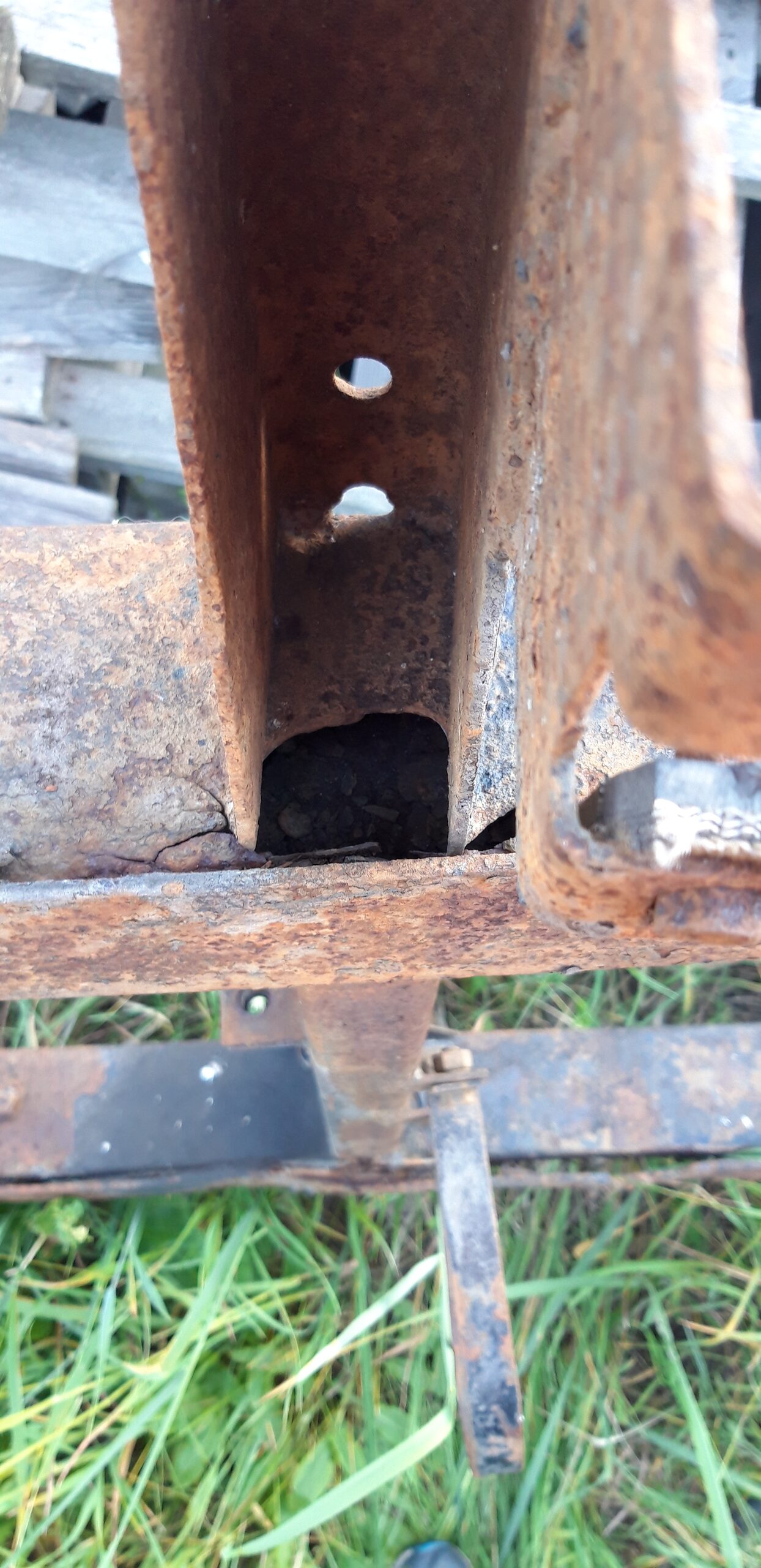

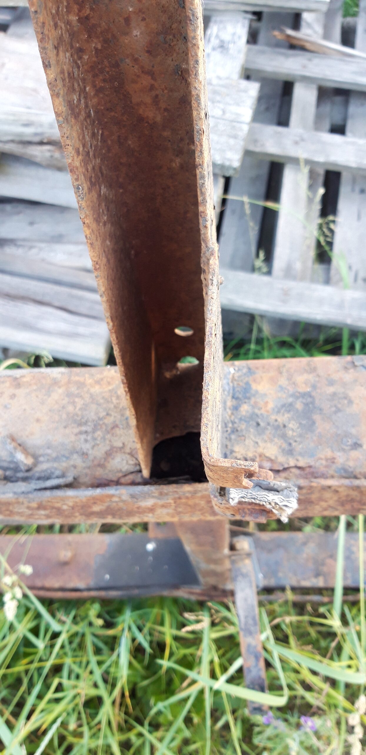

Сообщение #65 Сусанин » 14.06.2022, 22:25
Итак, вскрытие началось:

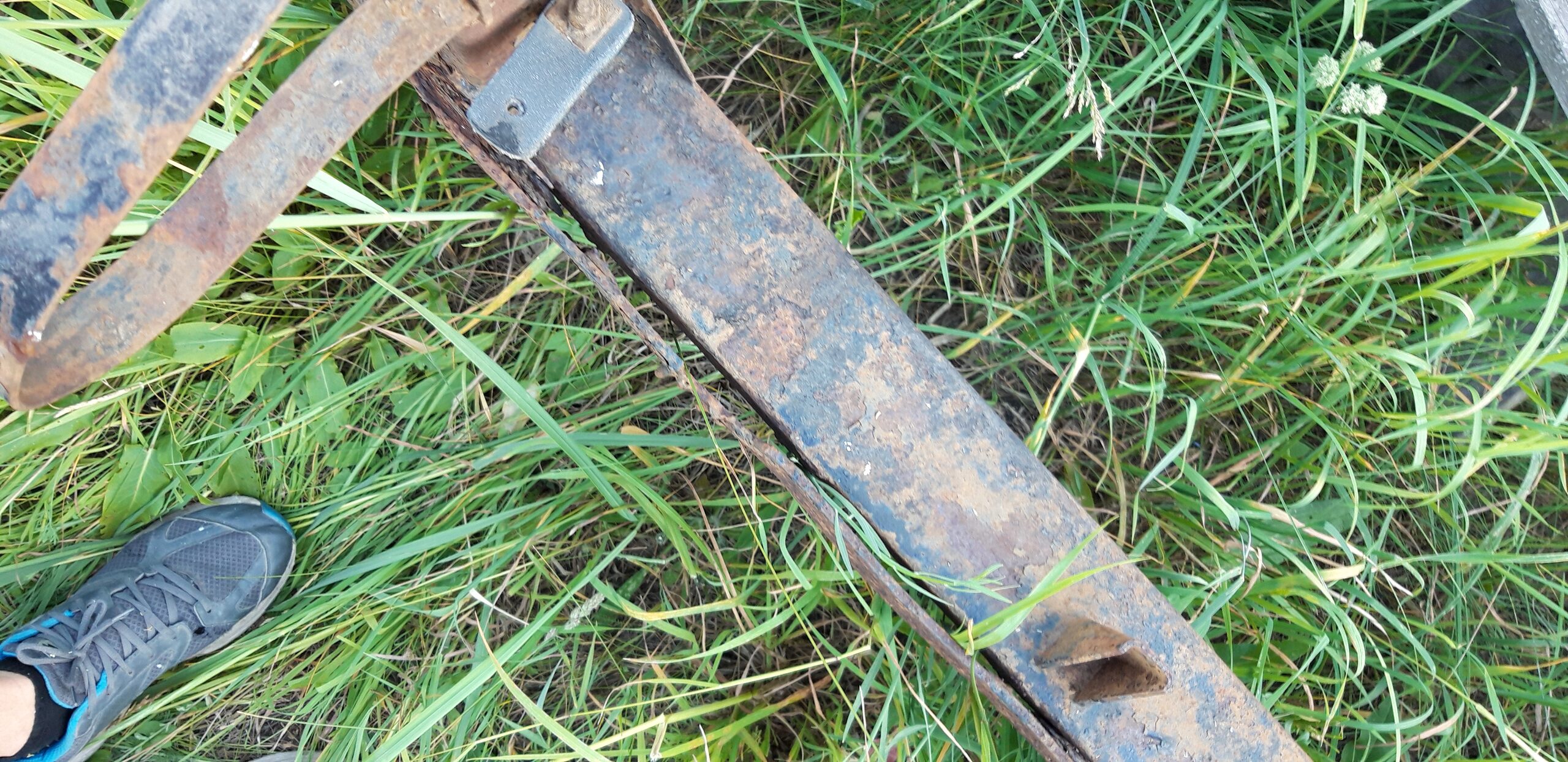

Левая сторона середина - вообще в хлам:
Правая сторона живее, но в некоторых местах труха...
Принято решение - "резать! Не дожидаясь перетонита!"(с)

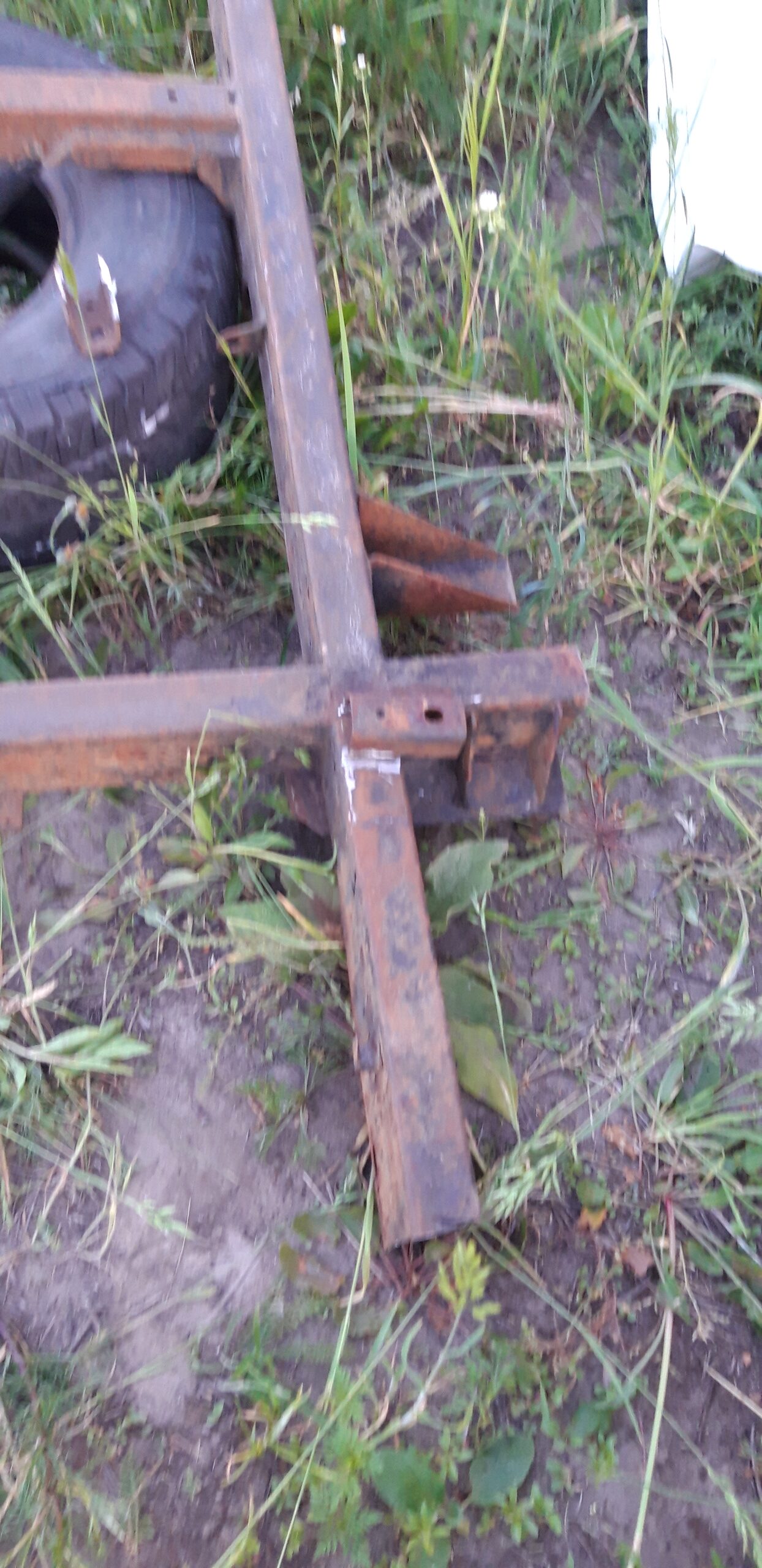

Рама разрезана пополам!

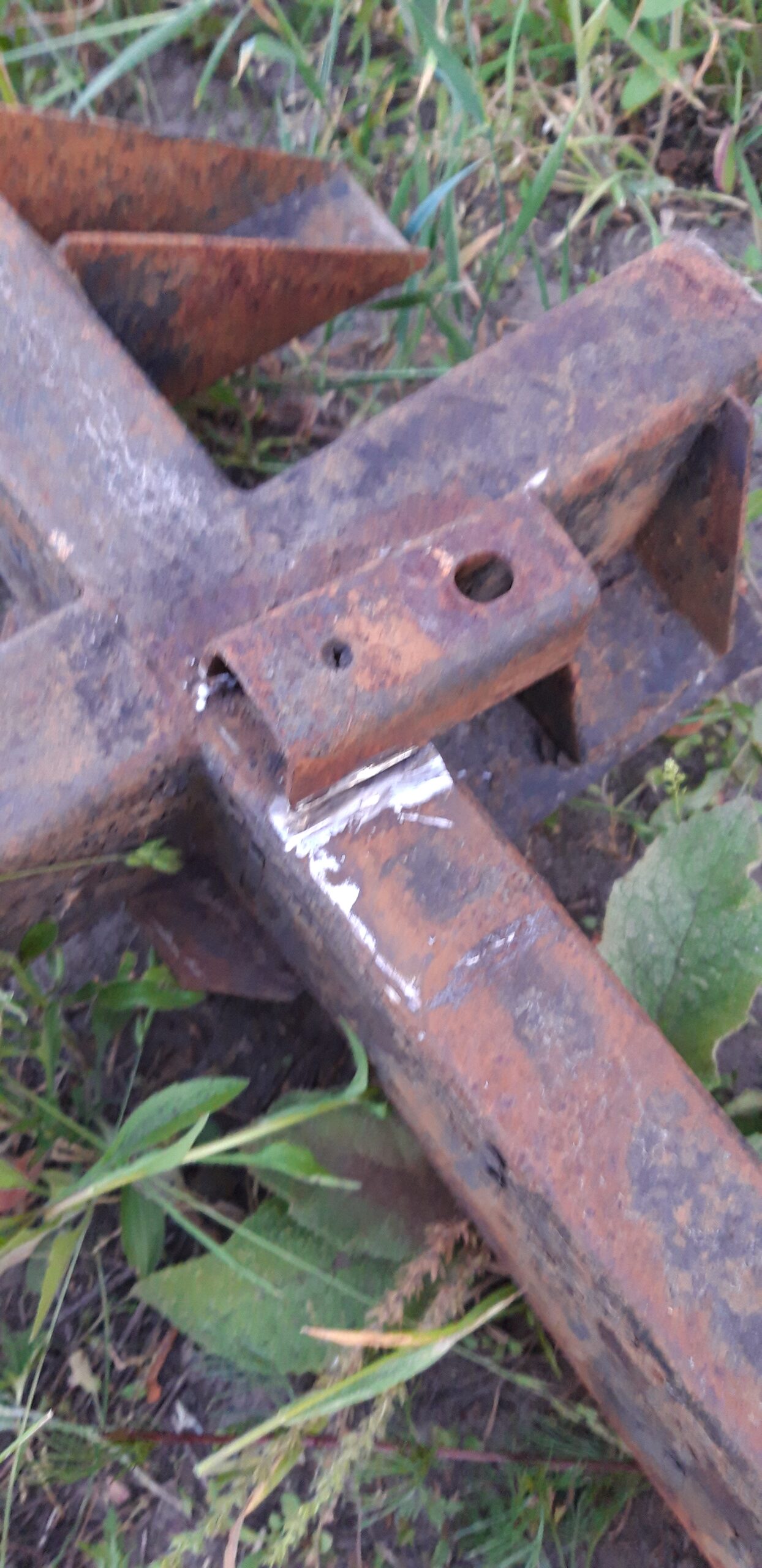

Далее отрезаем боковые кронштейны заднего крепления кабины:
Правая:
Левая:
Добавлено спустя 23 минуты 33 секунды:
В итоге имеем две части.
Передняя:
И задняя:
Срезаем передние кронштейны крепления кузова на раме:
Теперь задняя часть выглядит как заготовка для ремонта рамы Апельсина:

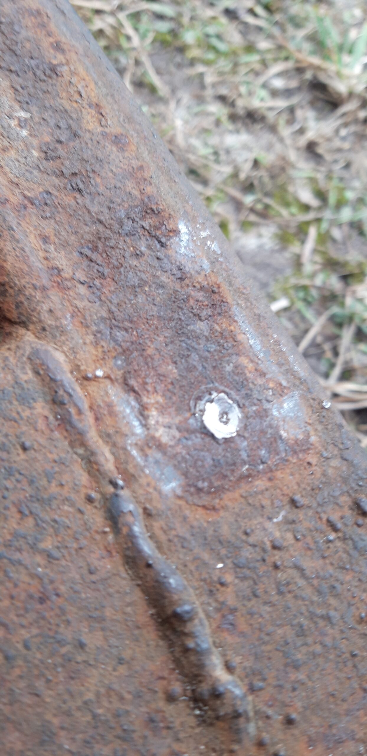

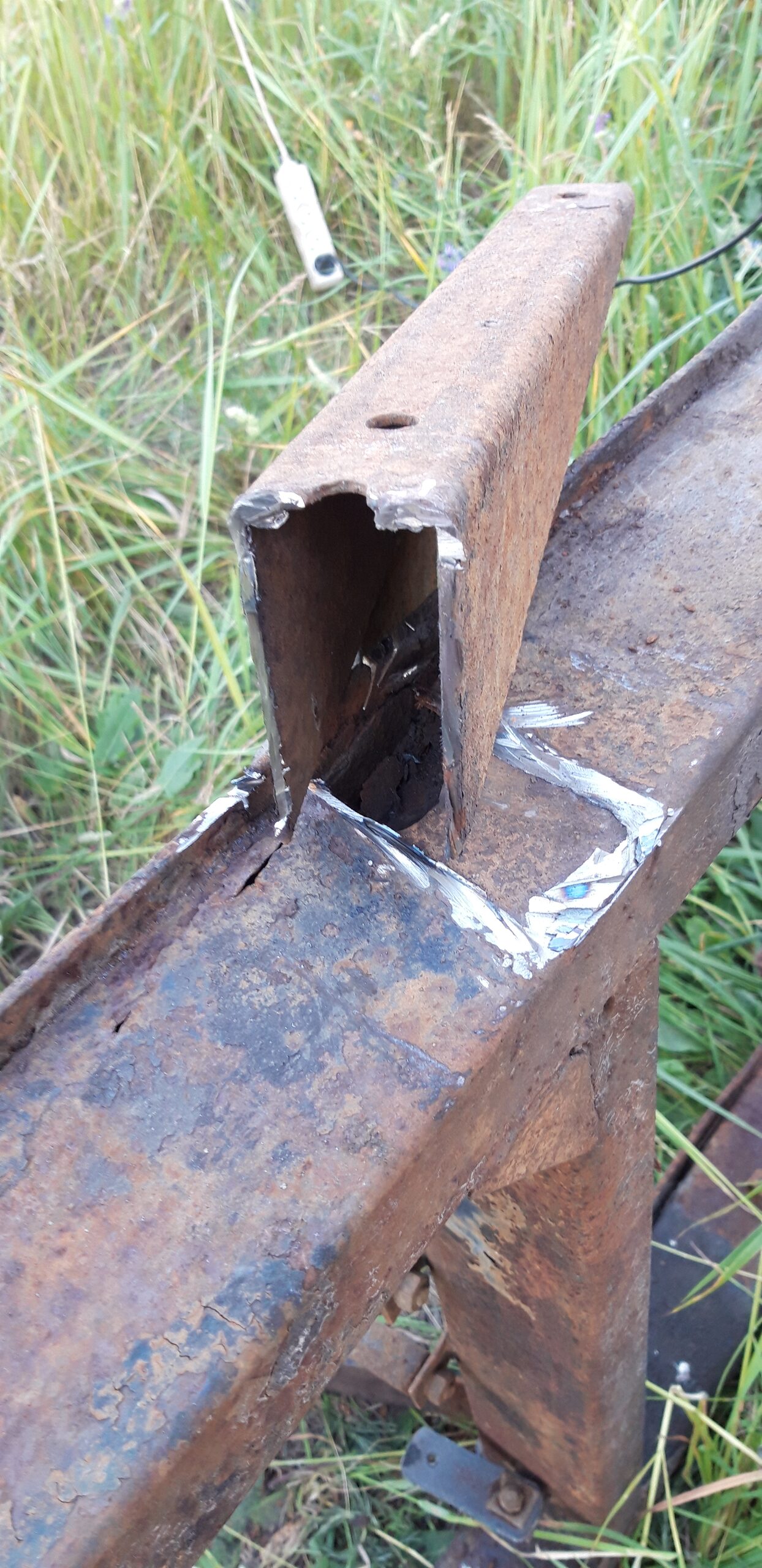

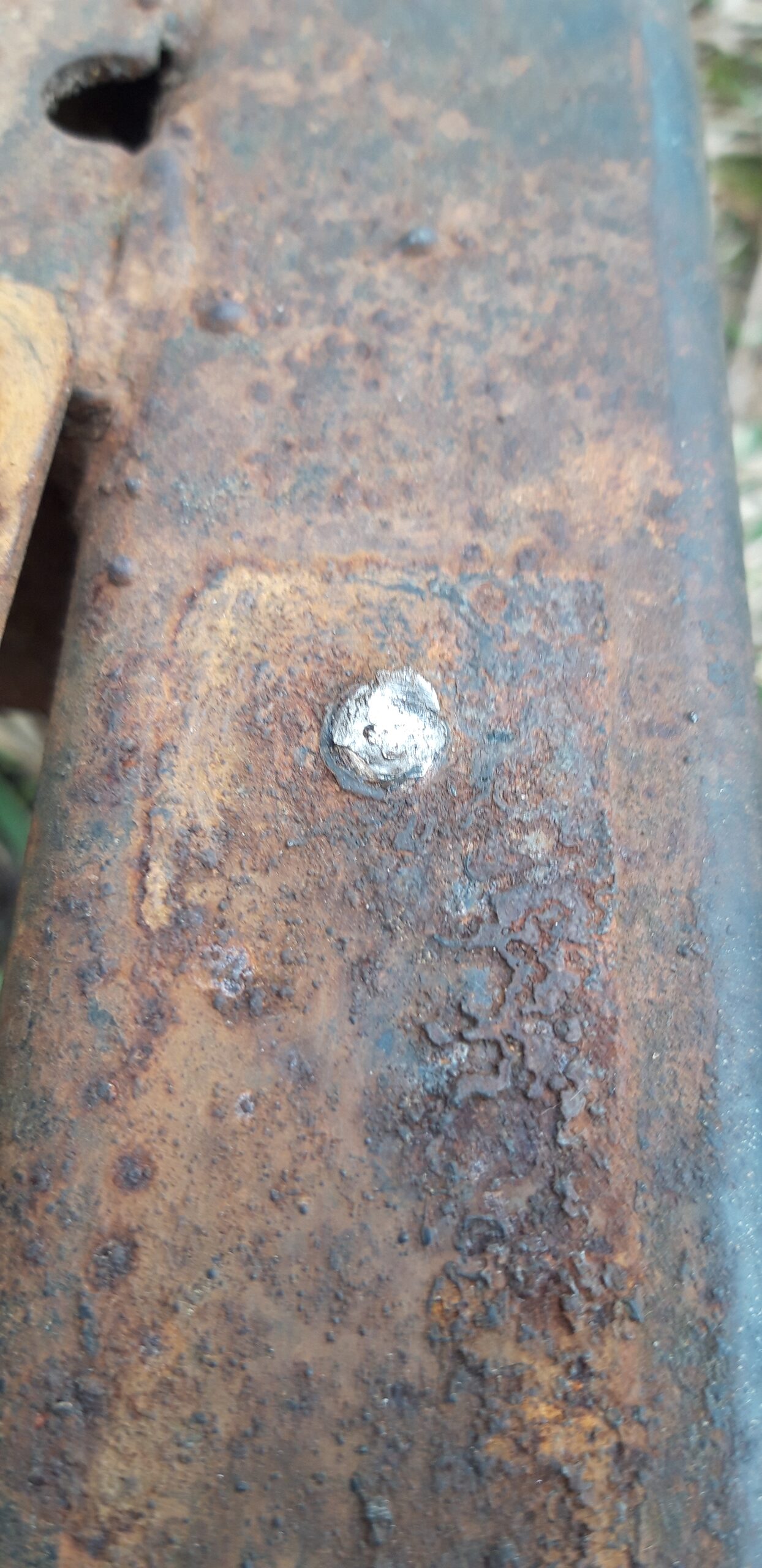

Высверлил сверлом на 8мм номерную табличку на раме. Интересно как приваривают эти таблички на производстве... :think:

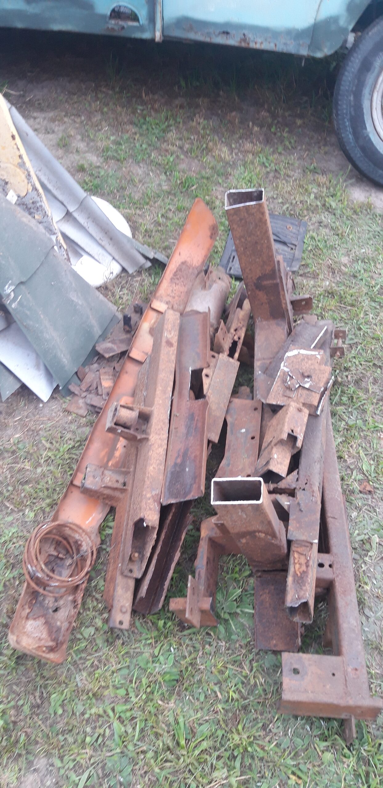

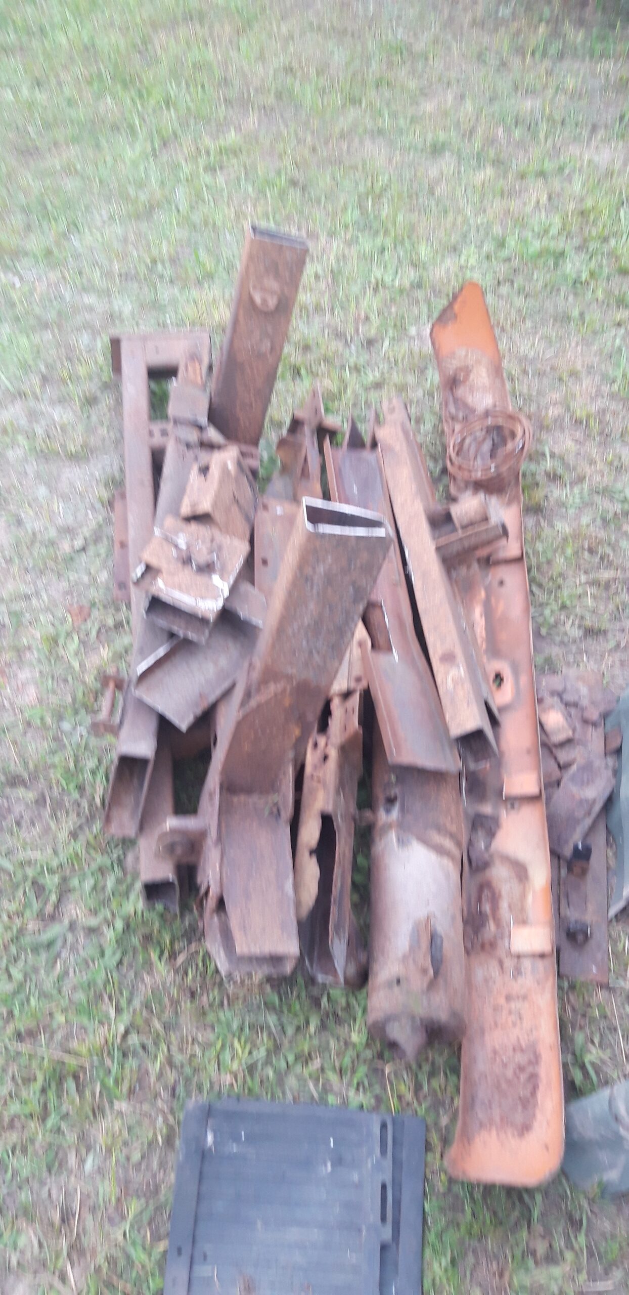

Сообщение #67 Сусанин » 09.08.2024, 19:39
Все, что осталось от рамы бортового Жука:
П.с. там же остатки глушителя и бампера от Апельсина.

Сообщение #68 Chasopis » 13.08.2024, 09:24
какая толщина металла в раме?
Сообщение #69 Сусанин » 14.08.2024, 08:54
Chasopis писал(а):какая толщина металла в раме?
3 мм примерно
Сообщение #70 Shuriken » 24.08.2024, 21:26
Короче, тупо профильная труба 50х100х3 :)
