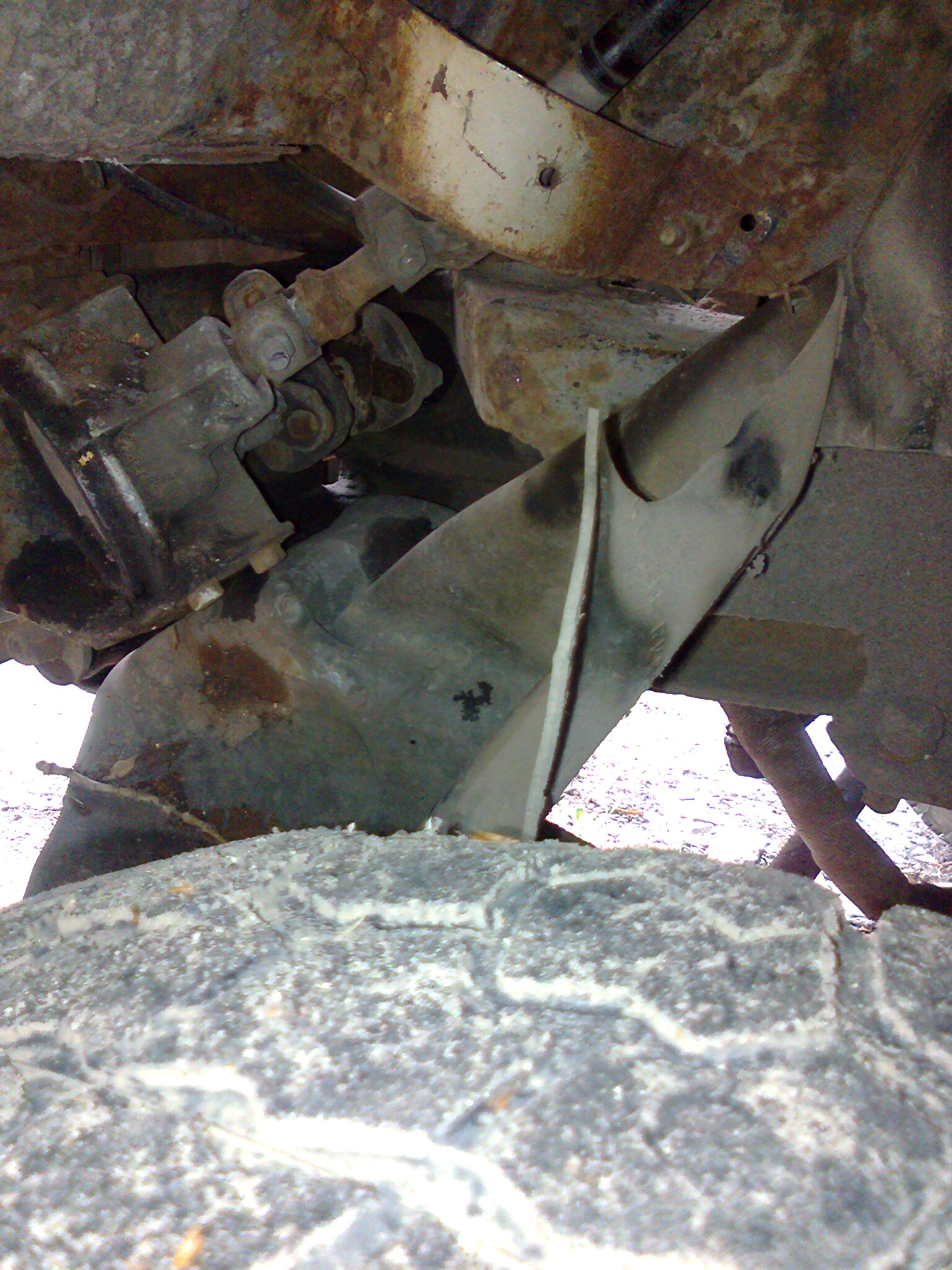

На опущенной машине руль стал крутиться легче и почему-то кол-во оборотов уменьшилось. Но еще насос не стоит на месте и не подключены шланги с бачком. За счет резиновой муфты карданчики немного заламывает, но усилие понятное дело больше, наверное муфту уберу. Без нагрузки на висячем мосту все нормально работает. Люфтов нету! :smile:

Приветик! Если муфту убрать и оставить крестовину всё будет ОК. Я такую конструкцию себе на авто тоже изначально прилепил, это как на УАЗ 452. При такой компоновке очень сложно правильно установить кинематику положения тяги с рулевого на мост. Как это проверить могу подсказать, необходимо в среднем положении колёс зафиксировать поперечную тягу относительно моста, то есть можно например взять кусок уголка подлиннее и один конец прихватить к переднему мосту, а второй конец прихватить к поперечной тяге(или струбциной зажать). Затем залезть на переднюю поперечену рамы и раскачать машину на рессорах, если при раскачке руль будет стоять неподвижно - значит всё будет в порядке и при движении. Если у руля при раскачке будет перемещение, значит кинематика неправильная( я через это проходил,машину по дороге невозможно поймать). Обрати внимание, что у УАЗа452 тяга с ГУРа на мост намного длинее, поэтому с кинематикой там проще. У меня эта конструкция усовершенствовалась 4 или 5 раз, с каждым разом становилось лучше, но до идеала было далеко. Поэтому я всё срезал и сделал заново, и пошёл совсем другим методом-сначала установил рулевое с тягой в идеальное положение относительно моста, всё перепроверил, а затем изготовил и приварил все кронштейны. Головняк был только всё скомпоновать с редуктором отТ3, но оно того стоило- результат превзошёл ожидания. Фото как и обещал-прилагается
Сообщение #83 vagprofi » 02.05.2014, 19:37
морковкин1974, Спасибо, дружище! Буду смотреть в процессе испытательных полетов как оно будет себя вести. Если будут проблемы - придется решать радикально. Ставить уазовский редуктор с гуром не хочется - качество сомнительное у них, поэтому пока остановился на иномарочном.
Среднее положение тоже выставлял более-менее ровно, хотя конечно на глаз.
В старом варианте редуктор висел очень низко, а сейчас его вообще не видно.

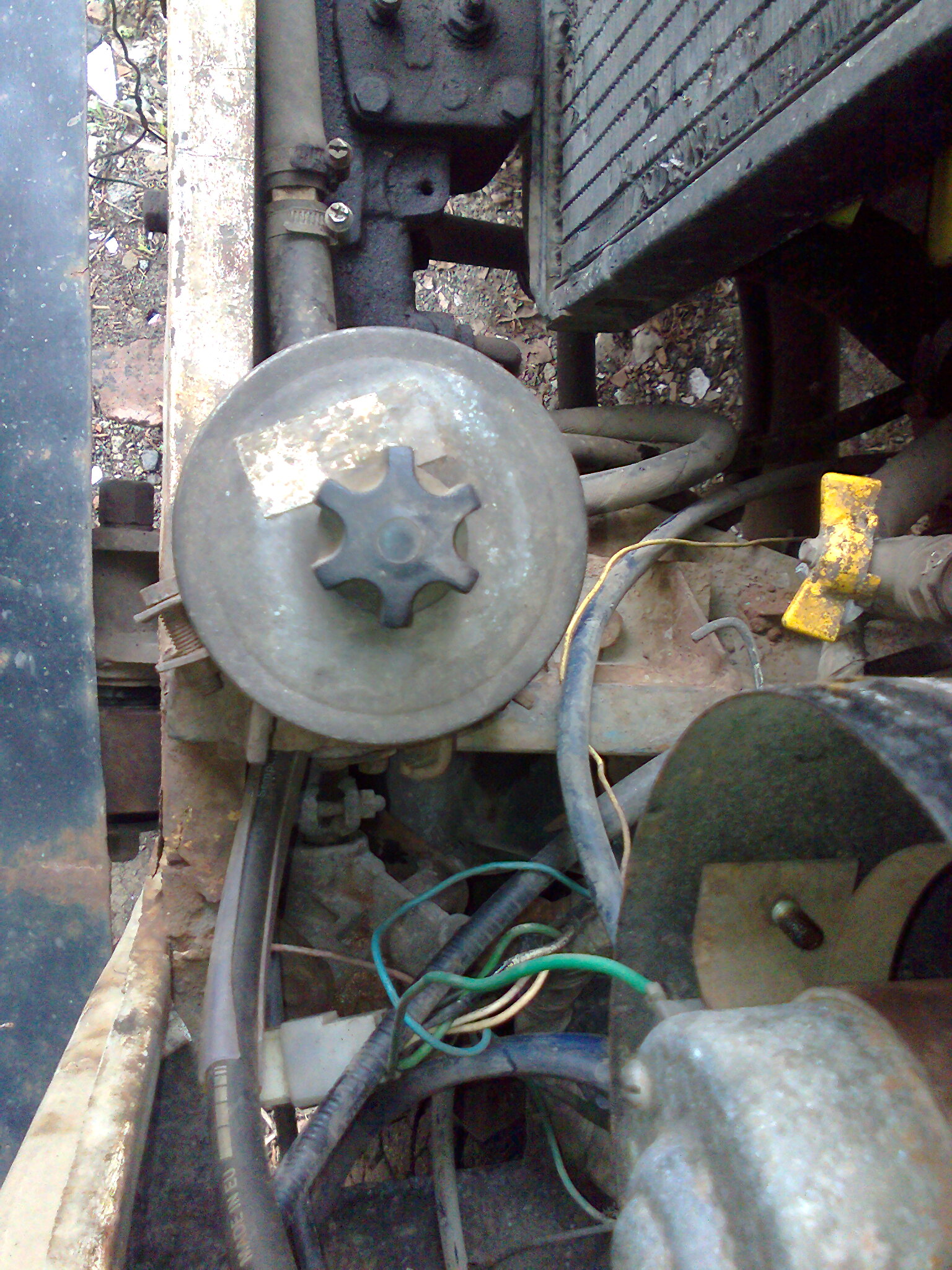

Лето навалилось)) Работы много и свободного времени мало. Сейчас леплю насос гидроусилителя и кронштейн его крепления к мотору. А так собираюсь по выходным путешествовать по рекам Беларуси. В свободное время буду продолжать. На конец следующей недели запланировал 2 дня под жучка выделить :smile: .

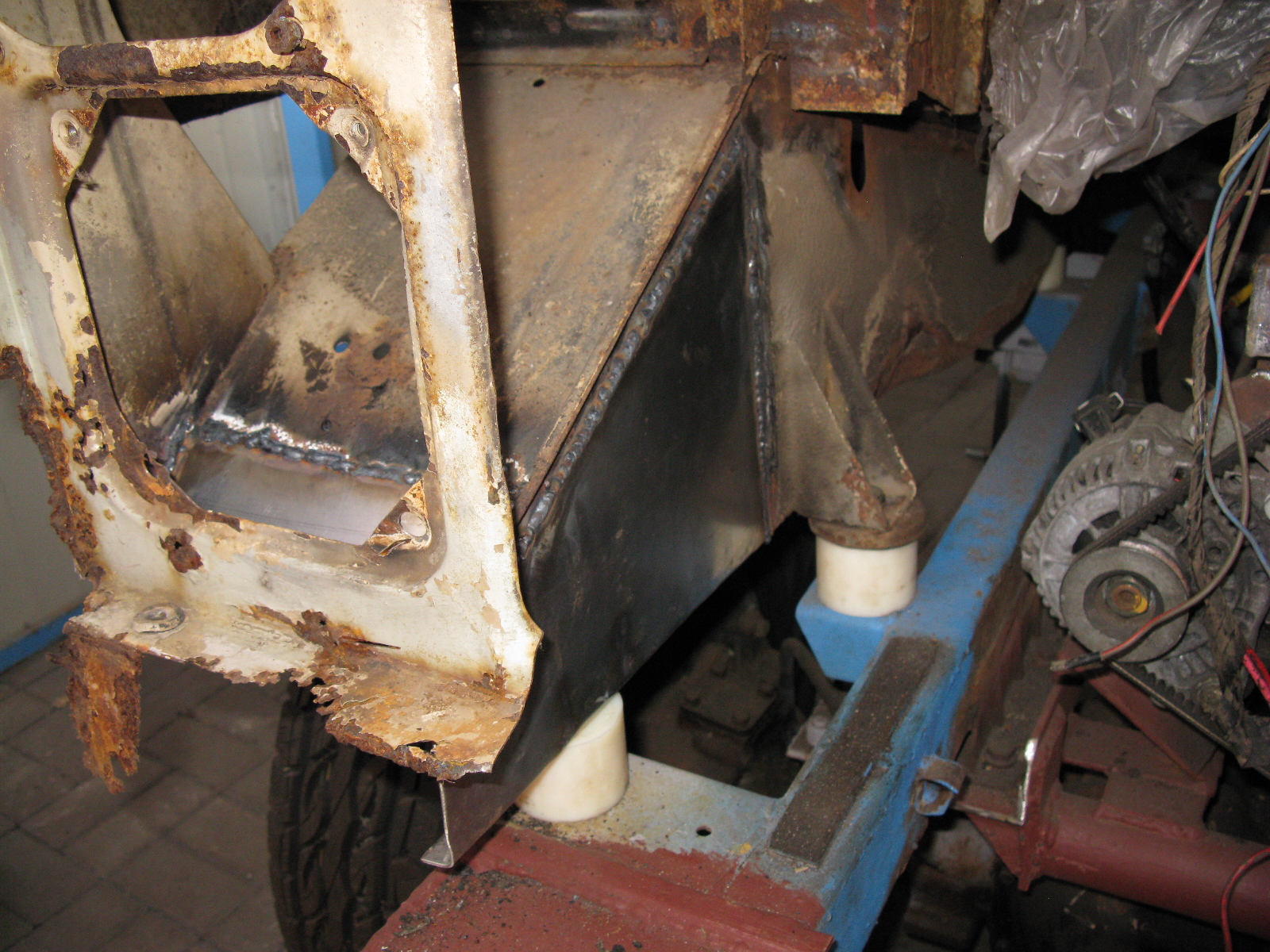

Сообщение #92 vagprofi » 19.06.2014, 18:35

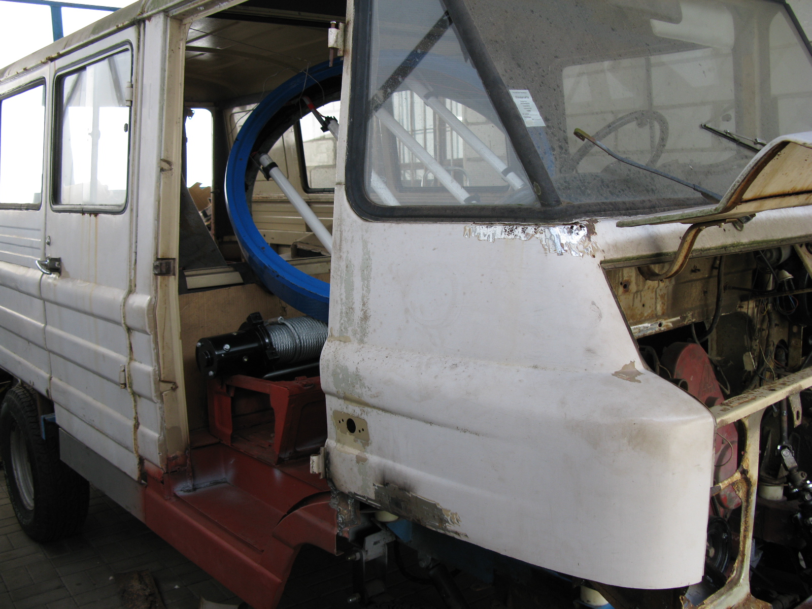

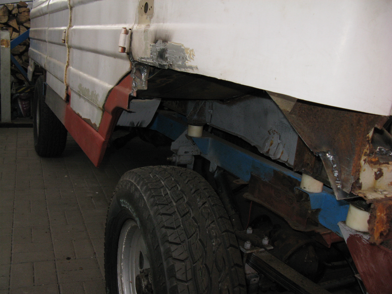

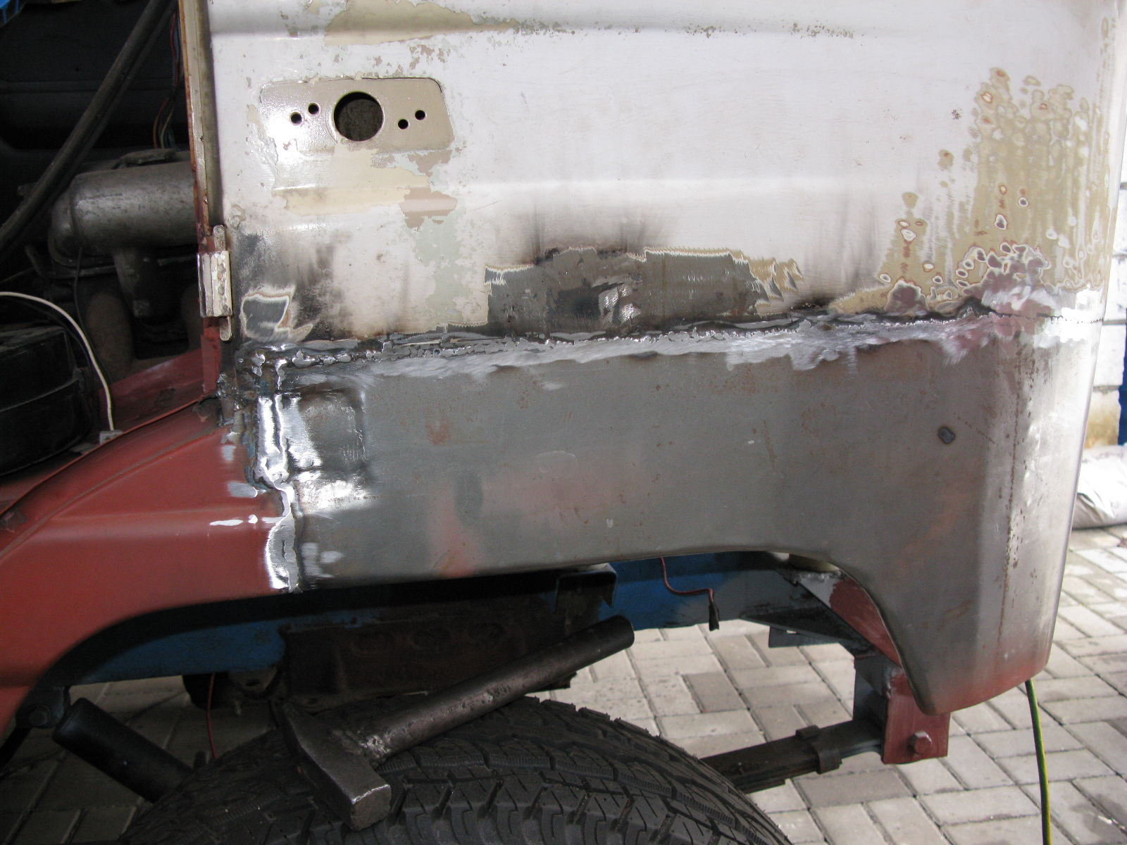

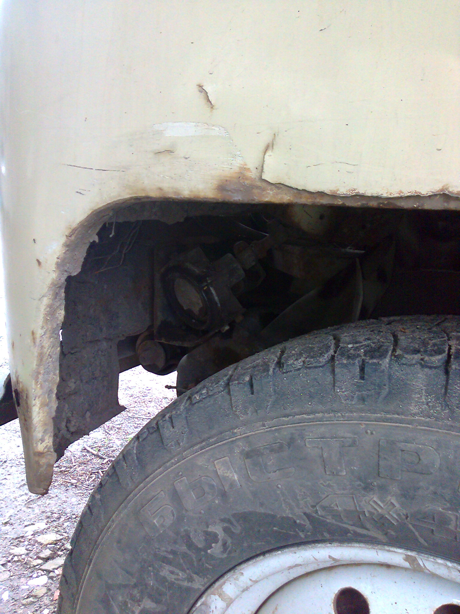

Сегодня выдалось немного свободного времени, решил поковырять Жука. Правое переднее крыло срезал нижнюю часть, чтобы заменить ее и проварить внутренние панели, которые подгнили. Вырезал и заменил на новый кусок вертикальную опорную стенку, к которой крепятся подушки кузова к подрамнику.

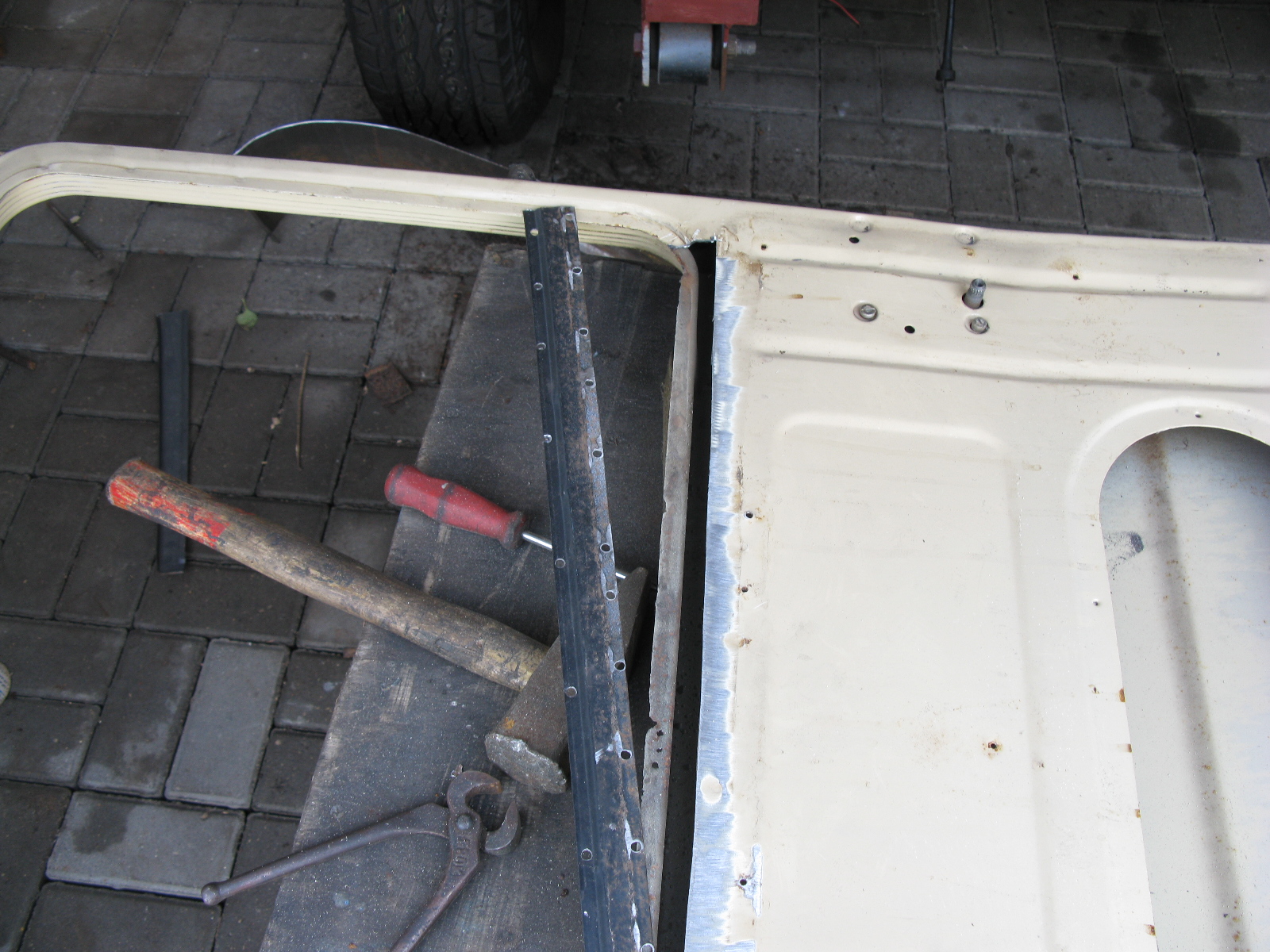

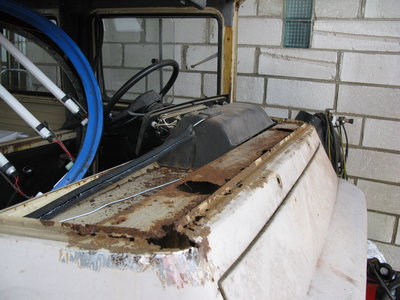

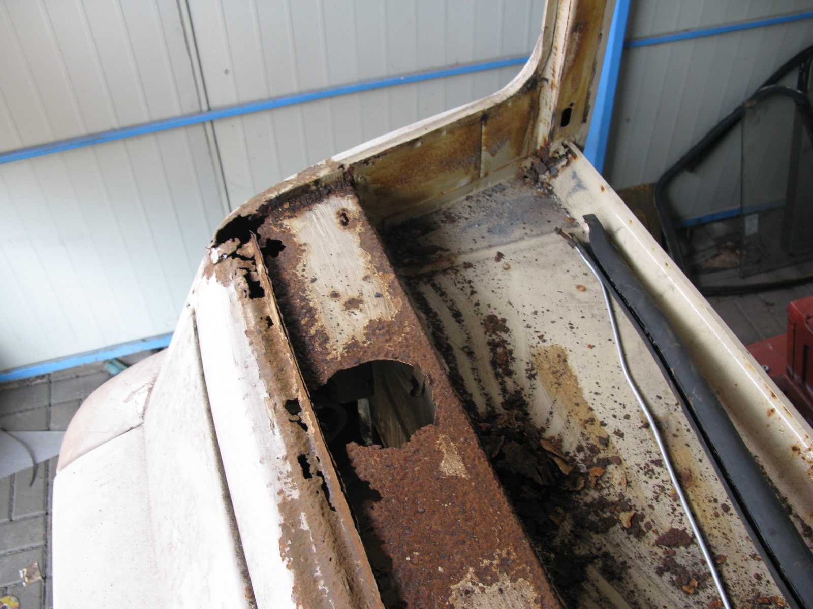

Сообщение #93 vagprofi » 14.07.2014, 08:59

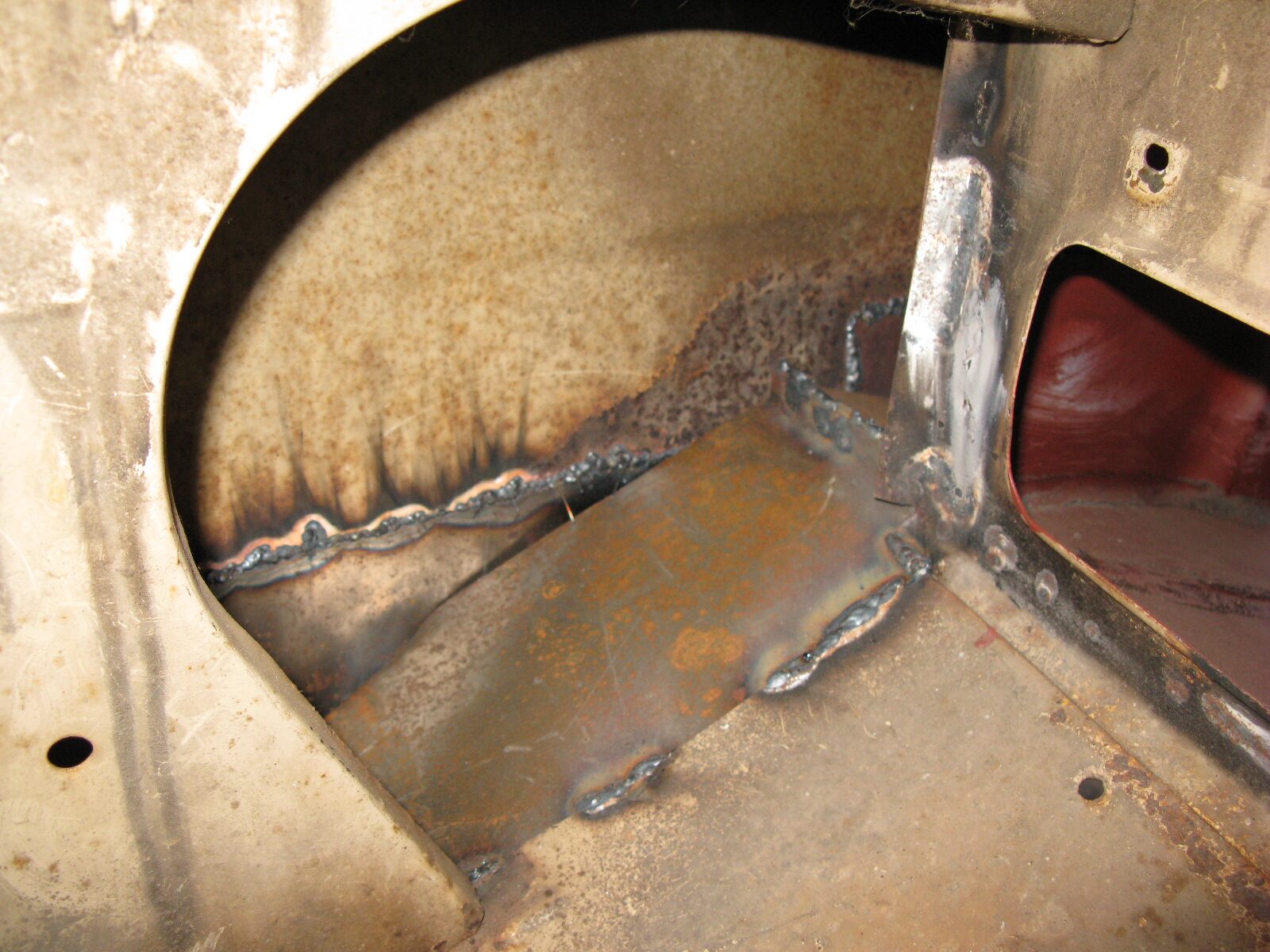

Привет всем! Давно не писал ничего, но на то были причины, все-таки лето, и хочется объять необъятное. Ездил в Питер, сплавлялся по Березине и работал.

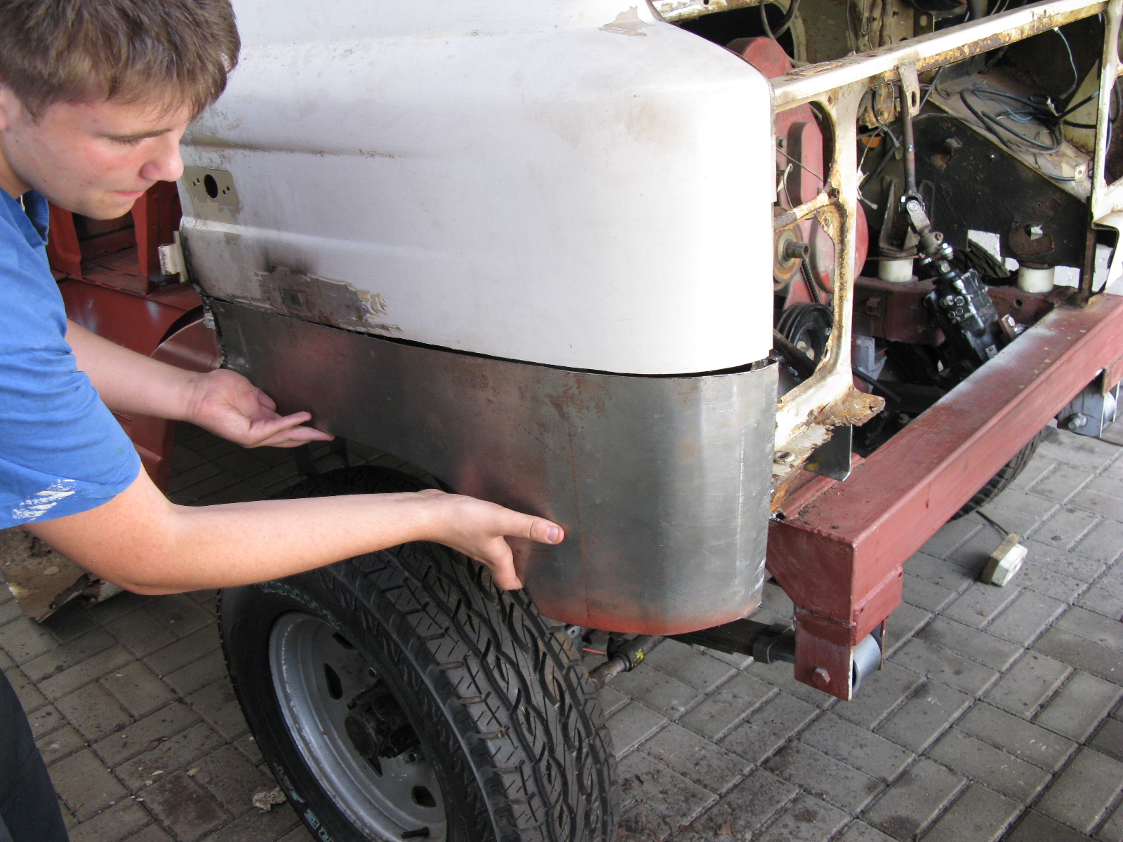

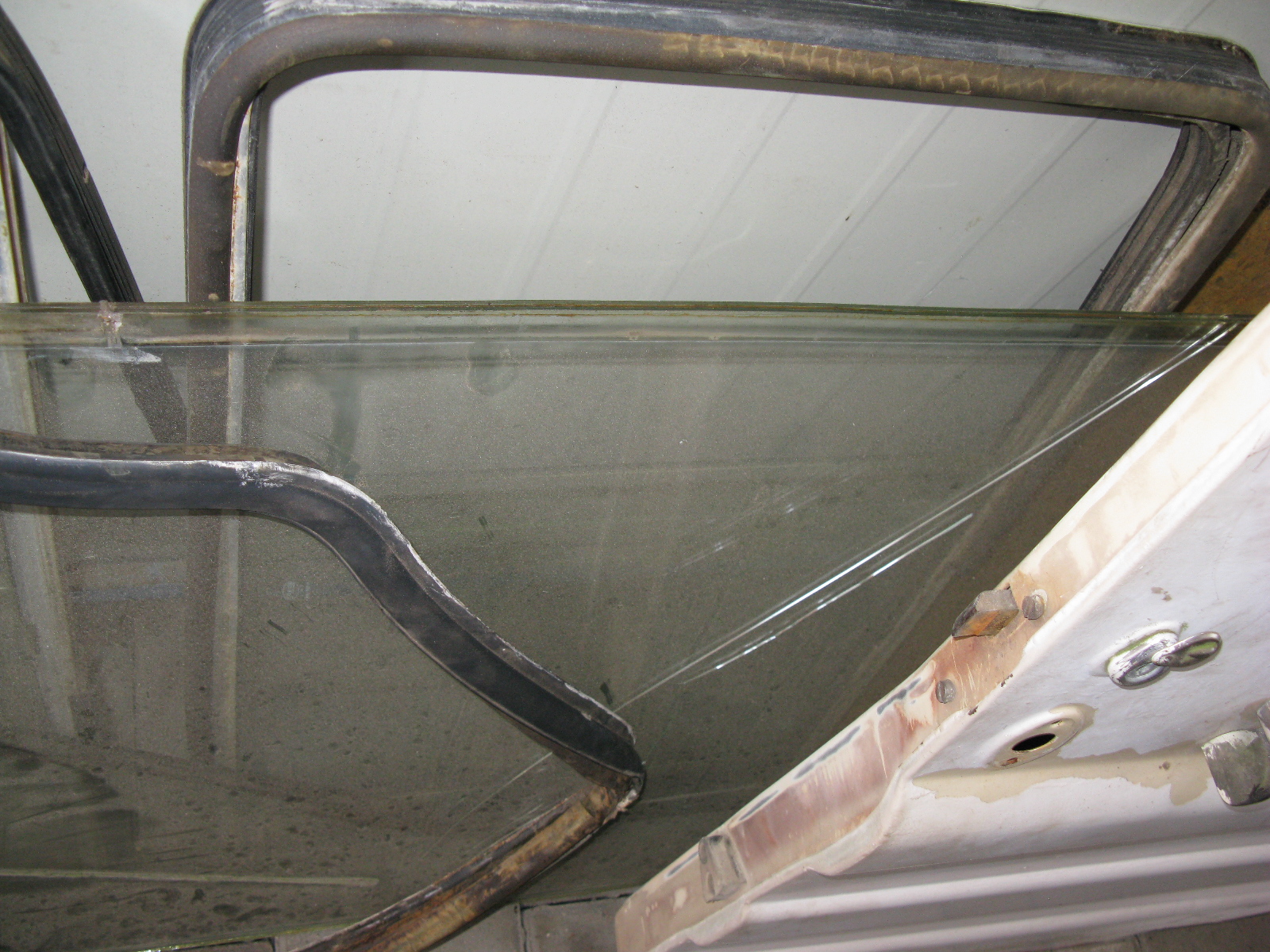

Ну вот добрался и до жучка. Продолжил работы по правой стороне по переду, вырезал кусок крыла, который сгнил напрочь, на коленке выгнул, вырезал из листа недостающий кусок и вварил. При снятии стекла произошло то, чего больше всего боялся -стекло треснуло, целое, хорошее стекло триплекс :fie: :cry: .
Но не вынимать его было нельзя - там все капитально сгнило.

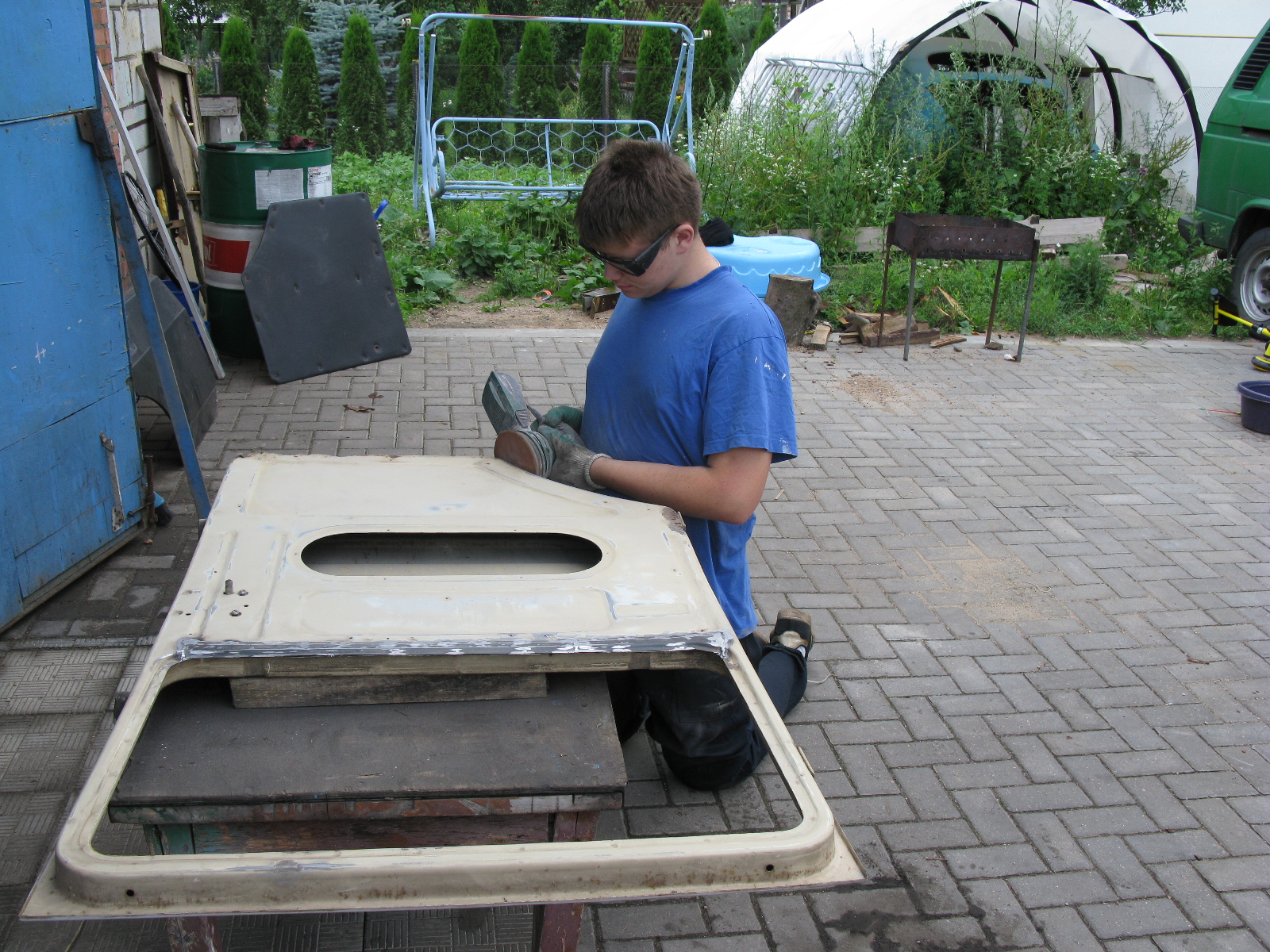

Форточки при съеме не пострадали. Снял правую переднюю дверь, вынул из нее стекло с рамкой, припахал старшенького к работам по зачистке двери. Вырезал гниль в месте под рамкой изнутри. Низ двери тоже сгнил- это следующий этап работы.
Сейчас сижу и думаю, где взять стекло. Посоветуйте что делать, оно по форме простое, без изгиба. Я вот думаю, может заказать по размеру у стекольщиков? Закаленное поставить и все или триплекс искать кто сделает?
Сообщение #94 Tarpanovod » 14.07.2014, 21:07
vagprofi писал(а):Посоветуйте что делать, оно по форме простое, без изгиба.
Как по мне -я бы заказал триплекс. Новое стекло всегда лучше чем старое. Особенно понимаешь это ,при езде в дождь.

Сообщение #97 vagprofi » 15.07.2014, 09:15
Сусанин писал(а):я бы поискал б/у... У вас доноров как видиться много...
Коллеги, уже договорился. У нас в Осиповичах есть производство стекол, в основном делают мебельные, но по шаблону из двп сделают любое, уже заказал 2 штуки. По цене пока не знаю. Будет закаленное с пленкой изнутри, чтобы при ударе в труху не расыпалось, на лицо т.е. почти триплекс, ну пусть будет "дуплекс" :smile:
Сообщение #98 Tarpanovod » 15.07.2014, 15:26
vagprofi писал(а):Будет закаленное с пленкой изнутри
Очень хороший вариант. Каленое будет меньше скалываться от камешков. Так сказать-золотая середина. :clap:

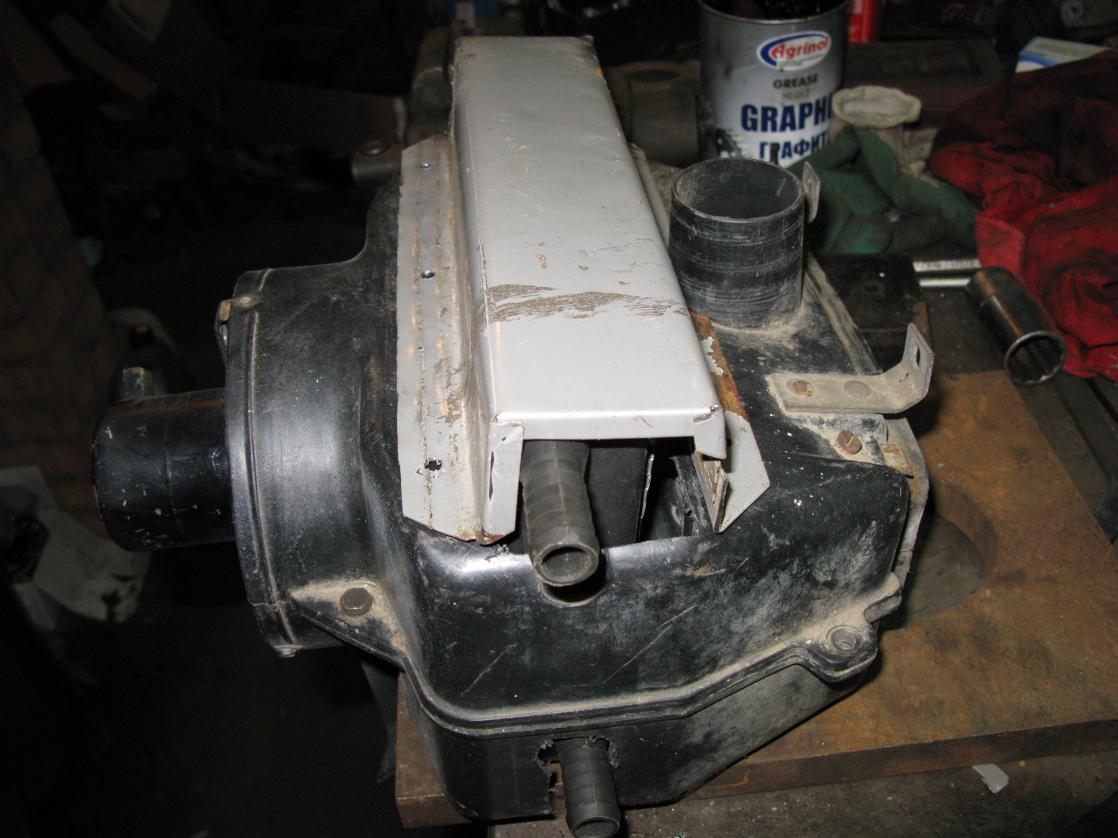

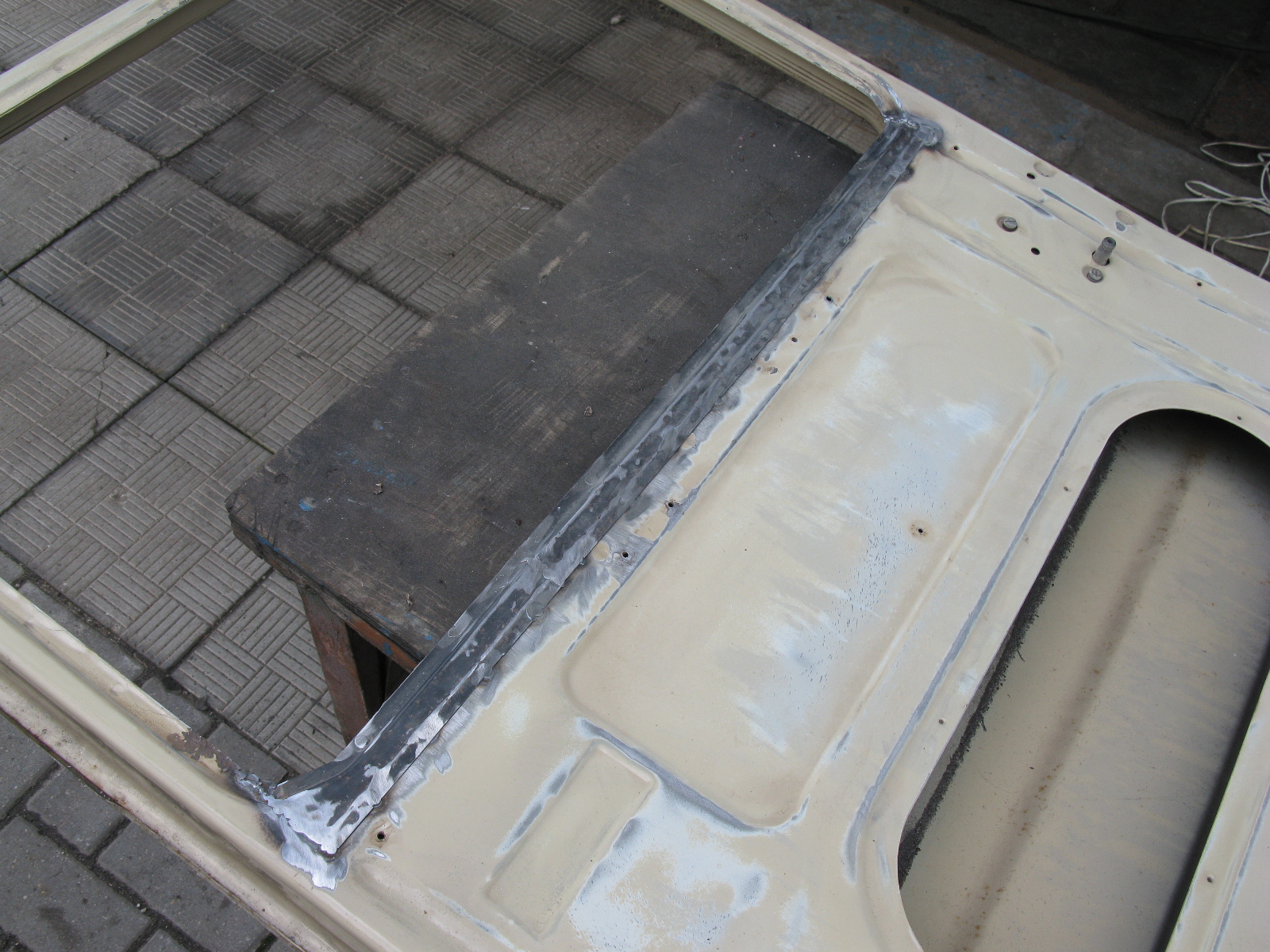

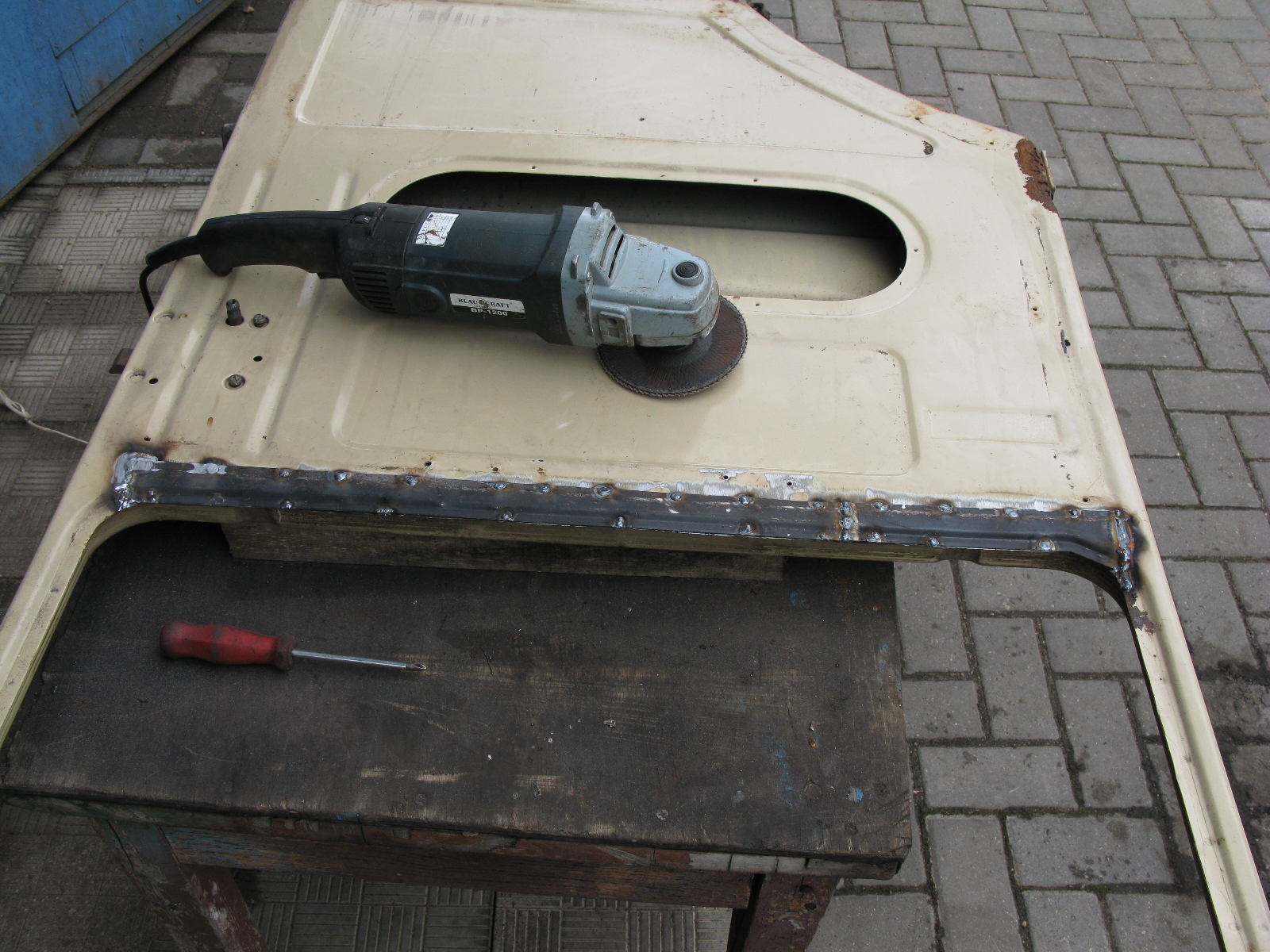

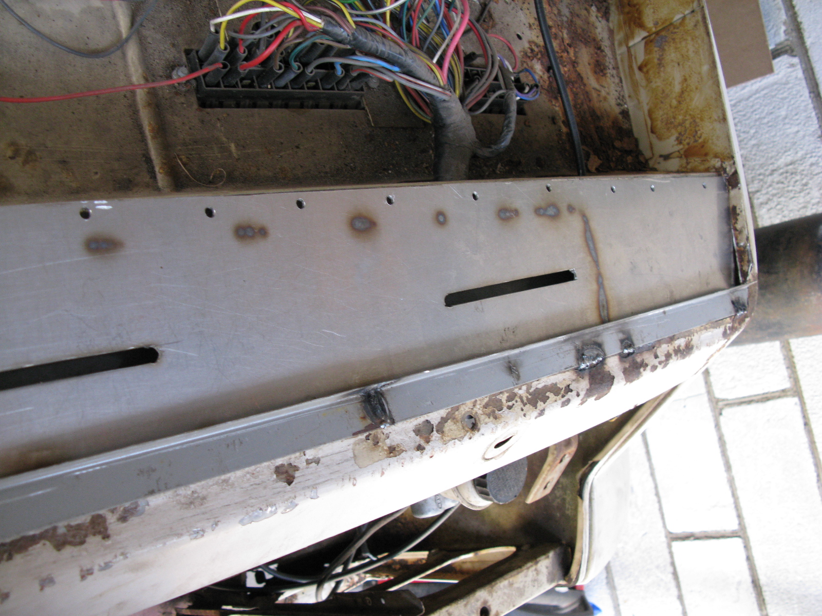

Сообщение #100 vagprofi » 21.07.2014, 07:55

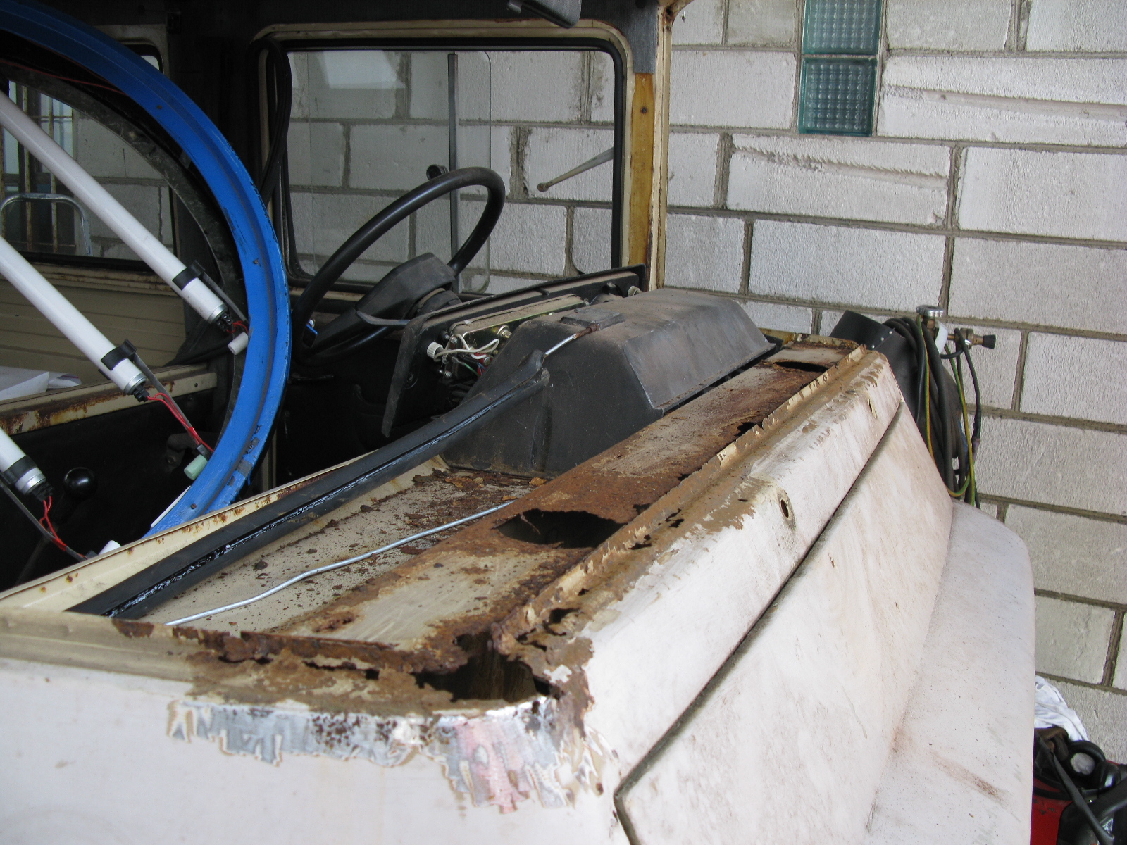

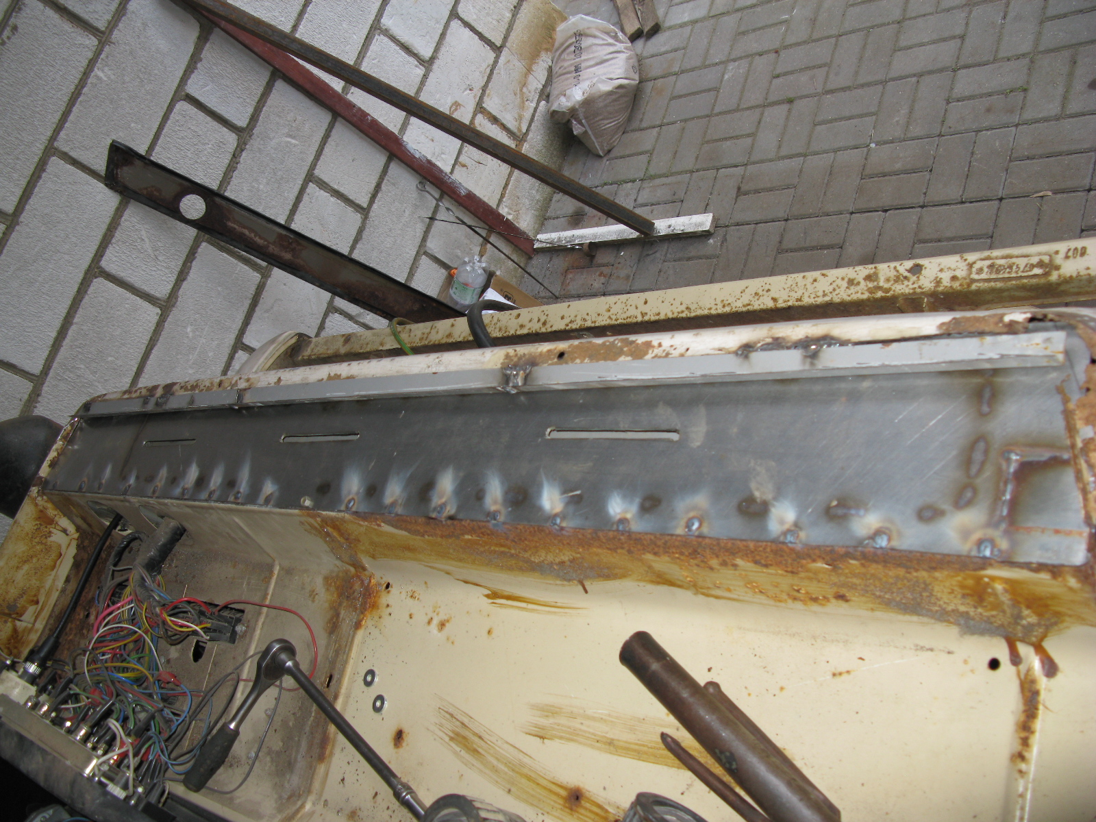

Выходные прошли, немного повозился. Решил поставить волговский радиатор в печку и сварил переднюю панель сразу с воздуховодом для обдува лобовика.
На корпус печки наростил металлическую накладку и поставил на гермет и заклепки. Думаю будет лучше родного. По крайней мере не будут трубки отламываться. Воздуховод решил делать потому, что не буду ставить вторую печку на штатное место со стороны водителя. Она станет под сиденьем водительским и будет греть салон и ноги водителя.
