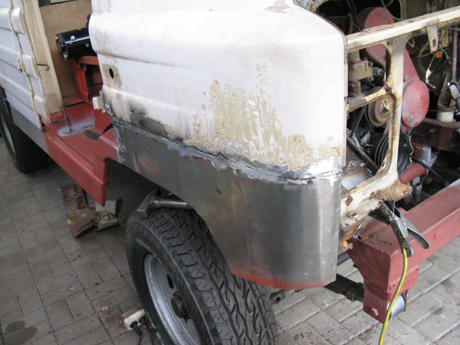

Сегодня выдалось немного свободного времени, решил поковырять Жука. Правое переднее крыло срезал нижнюю часть, чтобы заменить ее и проварить внутренние панели, которые подгнили. Вырезал и заменил на новый кусок вертикальную опорную стенку, к которой крепятся подушки кузова к подрамнику.

Ну вот добрался и до жучка. Продолжил работы по правой стороне по переду, вырезал кусок крыла, который сгнил напрочь, на коленке выгнул, вырезал из листа недостающий кусок и вварил. При снятии стекла произошло то, чего больше всего боялся -стекло треснуло, целое, хорошее стекло триплекс :fie: :cry: .
Но не вынимать его было нельзя - там все капитально сгнило.
Форточки при съеме не пострадали. Снял правую переднюю дверь, вынул из нее стекло с рамкой, припахал старшенького к работам по зачистке двери. Вырезал гниль в месте под рамкой изнутри. Низ двери тоже сгнил- это следующий этап работы.

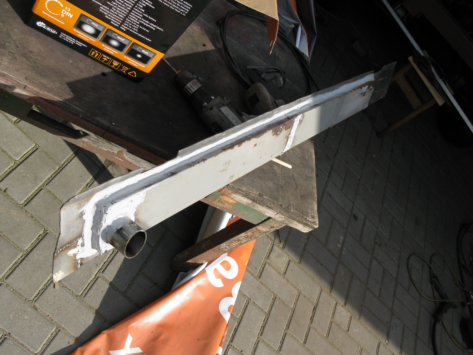

Выходные прошли, немного повозился. Решил поставить волговский радиатор в печку и сварил переднюю панель сразу с воздуховодом для обдува лобовика.
На корпус печки наростил металлическую накладку и поставил на гермет и заклепки. Думаю будет лучше родного. По крайней мере не будут трубки отламываться. Воздуховод решил делать потому, что не буду ставить вторую печку на штатное место со стороны водителя. Она станет под сиденьем водительским и будет греть салон и ноги водителя.
