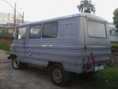

Сегодня в первый раз прокатился после полугодового ремонта. И восстановления в ходовой вид. Была переделана полностью тормозная система. Установленны подвесные педали тормоза, сцепления и газа. Промыта вся тормозная система от жидкости БСК. Та ещё гадость. В местах где она подтекала, твёрдая образовывается олифа. Тормоза сделаны по схеме Газ 24 + на передний контур, установлен дополнительный вакуумник. Теперь при торможении, сильно клюёт "носом" . Установлен тросиковый привод дросселя. Установлено лобовое стекло. Переделана колхозная трапеция стеклооцистителя, на оригинал. Переделана вся электропроводка. Так как в оригинале + стоит на корпусе. Но так как двигатель установили волговский. То и генератор от волги. А он, генератор, не той "системы" У него на корпусе -. И все приборы показывали всё что угодно, только не то что надо. Пока установленна самодельная комбинация приборов из волговских приборов. Но в дальнейшем хотелось установить оригинальную. Я пока ещё не знаю, бывают ли генераторы с + на корпусе. И стартер от волги если поменять местами фазы. Будет ли он крутиться в нужную сторону? .И вот мой результат труда.

Для путешествий.

Вот ещё одно фото внешнего вида. Жук был битым в перед с лева. Поэтому крыло немного выпирает за габариты бампера.

dm.i3, а что за обрезанный прицеп из Жука за твоим авто стоит?
Мне кажется, или корма поднята(завышена) ? Чем это достигнулось?
С нами: 9 лет 7 месяцев
Сообщение #13 dm.i3 » 13.07.2017, 16:54
На заднем плане виднеется донор. Брал его на запчасти и разрезал его таким образом чтобы притащить его как прицеп из Сергиево посадского района. Так как был без документов. С донора сняты и установлены в мой жук бампер, печки, лобовое стекло, тормозные цилиндры, рулевая колонка, водительское сидение, и всякая мелочевка. Всё остальное ждёт своей очереди.
А "корма" не задрана, просто стоит на уклоне.
