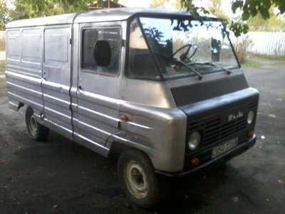

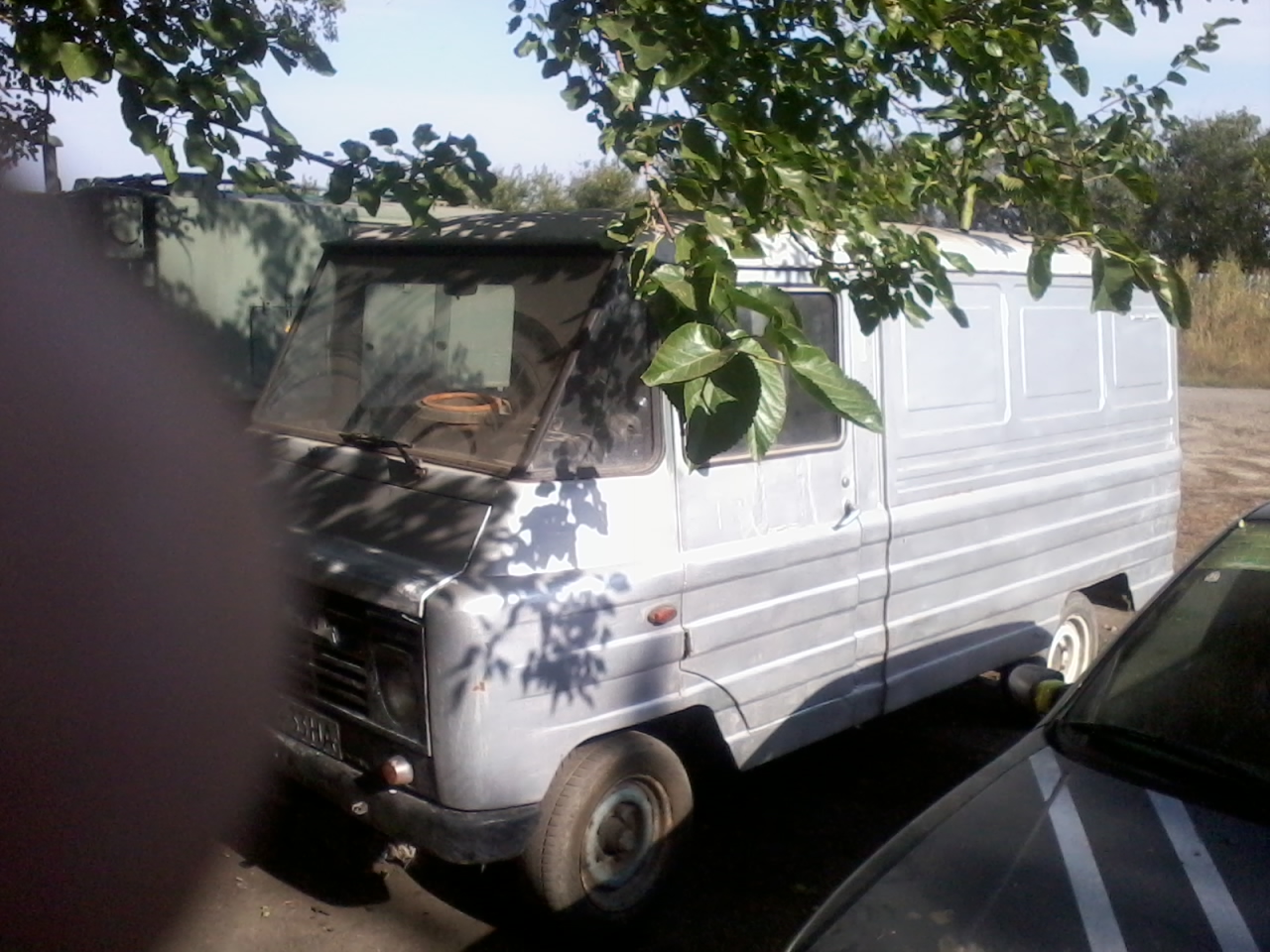

Здравствуйте! Давно хотел представить своего жука, но целый год руки не доходили. Купил его в сентябре (или октябре=))2016 года. Не сказал бы что в плохом состоянии, но не на ходу. Притянул его на буксире. Колеса все разные при чем по диаметру дисков и по резине. Помпа течет и подшипникам капец. Давление двигатель показывал 1 когда заводили и проверяли (думал сразу ставить другой от газ 24, сосед продавал недорого). Кузов для грузового фургона сохранился не плохо.

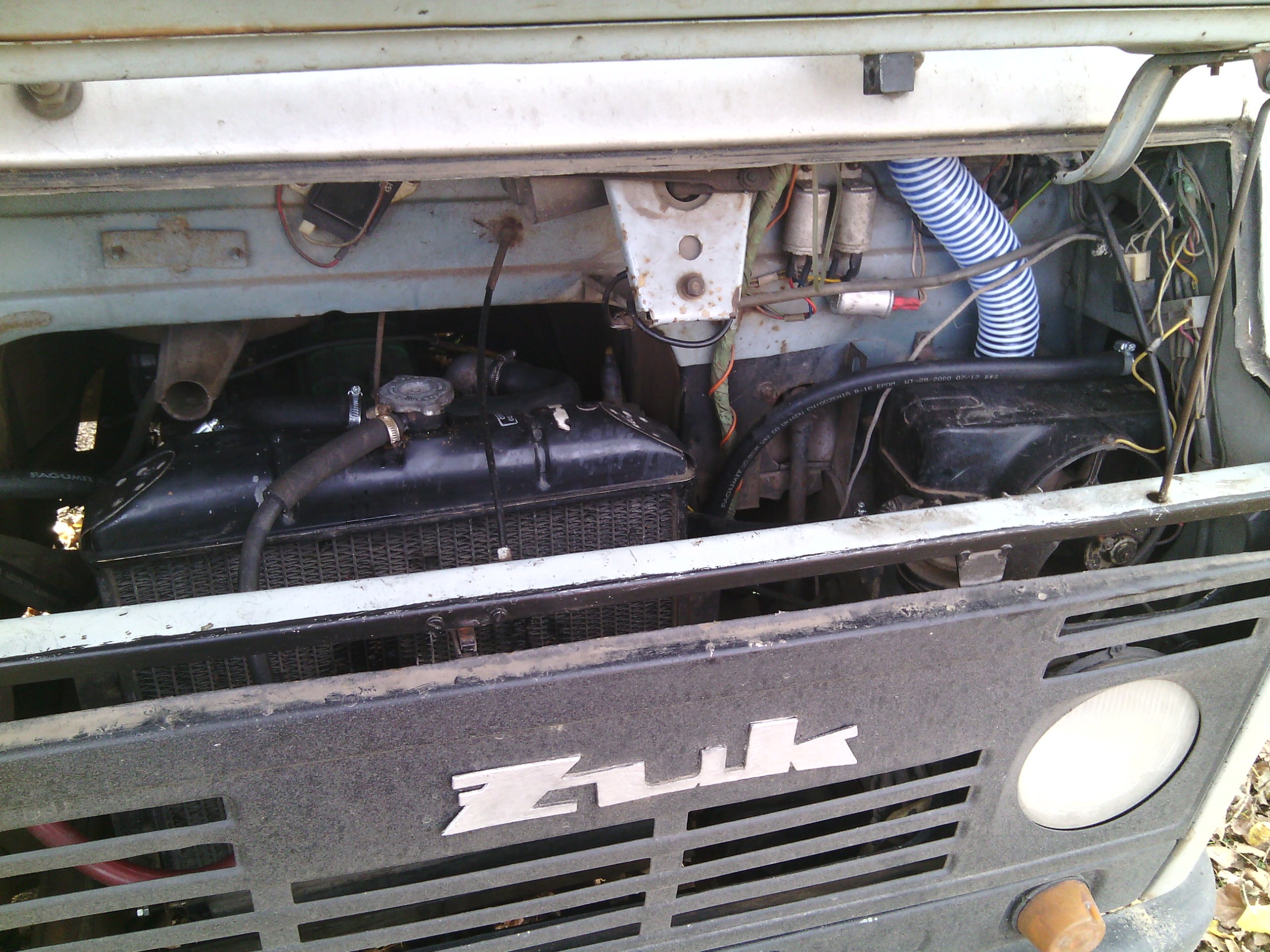

Печек в нем не было вообще, а ехать далеко и еще и в конце октября (кстати ровно год назад 27.10.16)

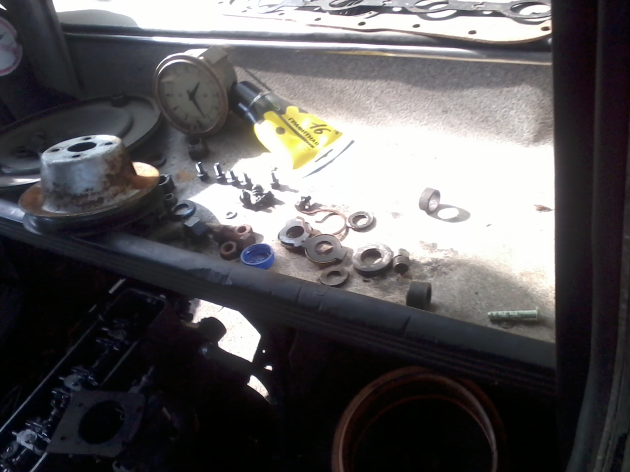

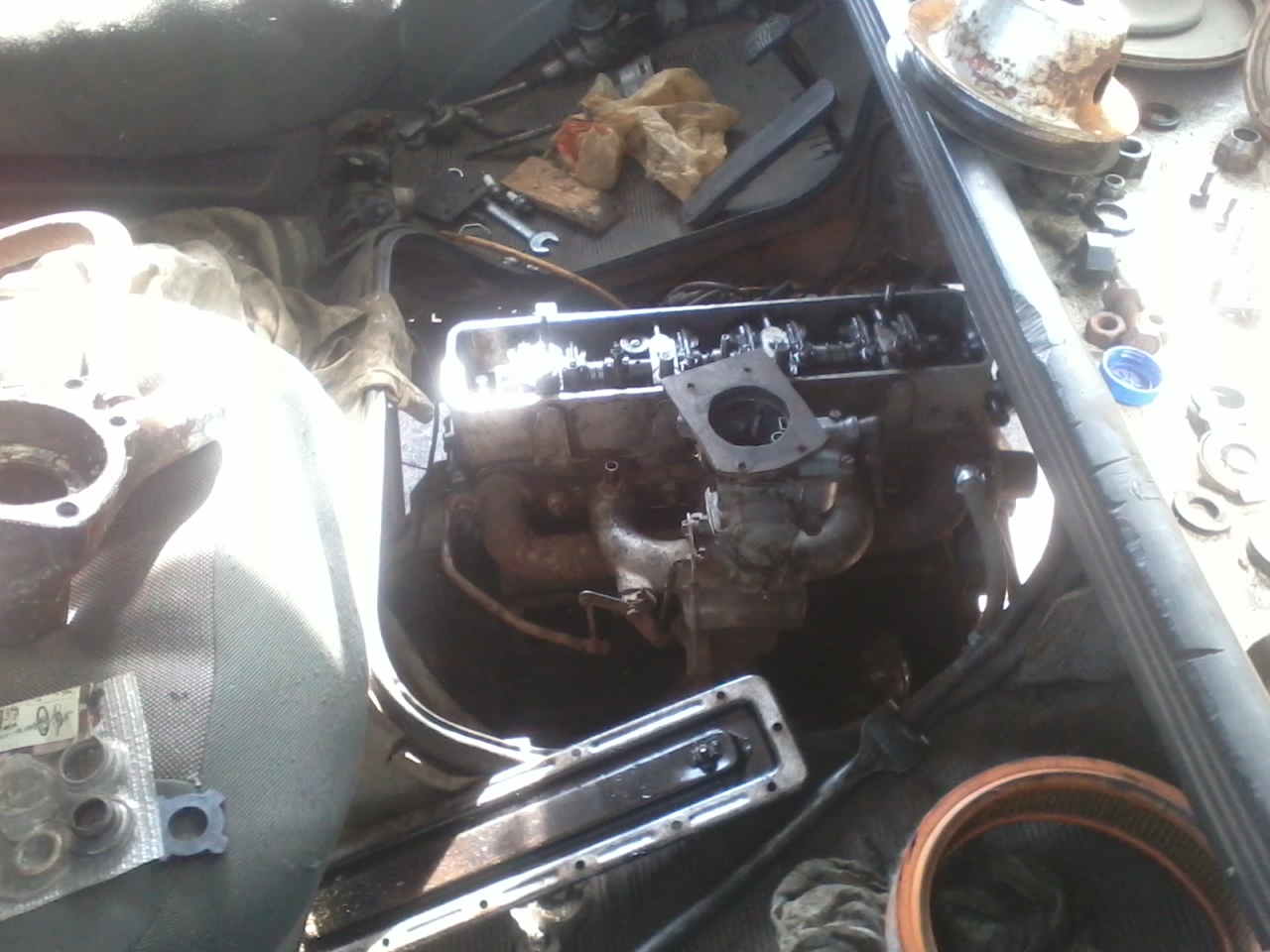

В итоге перебрали помпу, поменяли подшипники, а сальник был с трещиной (на фото видно) поэтому вода вытекала. Заказал в польше у знакомых уплотнительное кольцо и сальник. Дальше поменяли толкатели в двигателе (тоже с Польши приехали). Поменяли прокладки (комплект кстати Сусанин мне прислал=)), поменяли масла. отрегулировали клапана и давление в двигателе поднялось до 5. Купил диски от волги 21 и резину б/у. Сделал из волговских и москвичевских держателей дворников дворники на жука.

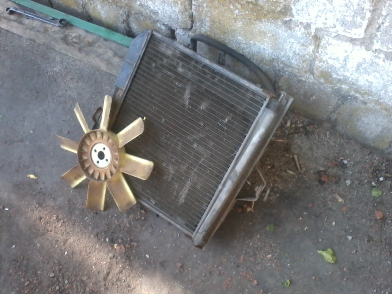

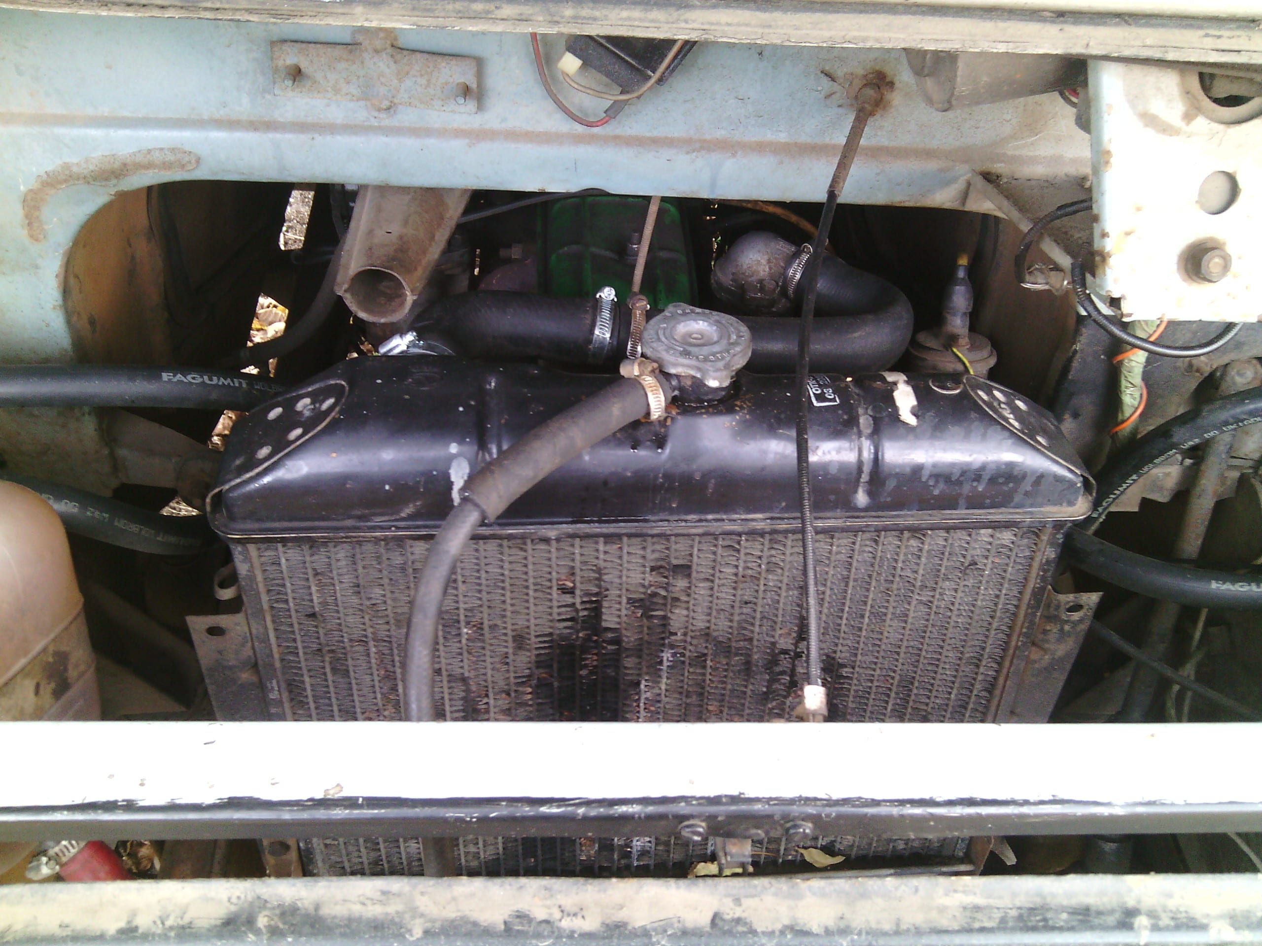

По приезду отремонтировал помпу, перевел жука на тосол, раздобыл и установил печки для него (водительская родная, а пассажирская-корпус родной, а радиатор печки от непонятно чего), поменял выжимной подшипник, диск сцепления, рассходит цилиндрики тормозные правого переднего колеса, а то машину уводило вправо. Поменял радиатор на радиатор от волги, потому что вентилятор на помпе разлетелся внезапно и пробил родной радиатор. Сейчас планирую найти диски родные под колпаки, ну и соответственно родную резину.

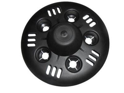

оччень даже оригинальные!!! Это миниколпаки, которые прикрывают столько же сколько и хромированный, но держаться за счет гаек колес. Они ставились в последние годы выпуска... точнее где-то с начала 90-х годов...

У меня с завода такие стояли
Сообщения: 3143
Сообщение #14 Сусанин » 04.11.2017, 21:00
Alex57 писал(а):такие стояли
вот это именно они.
