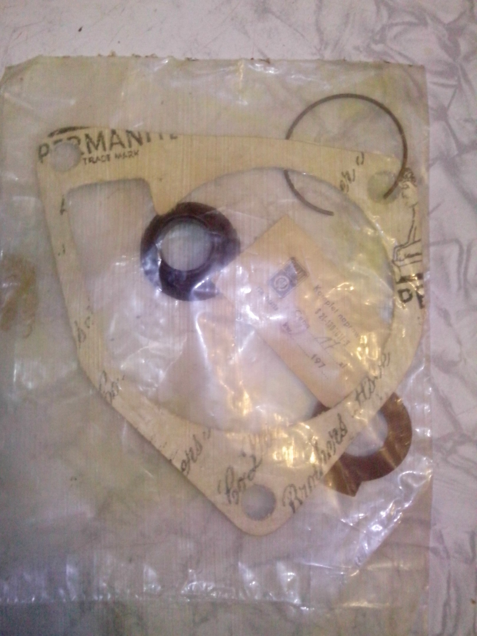

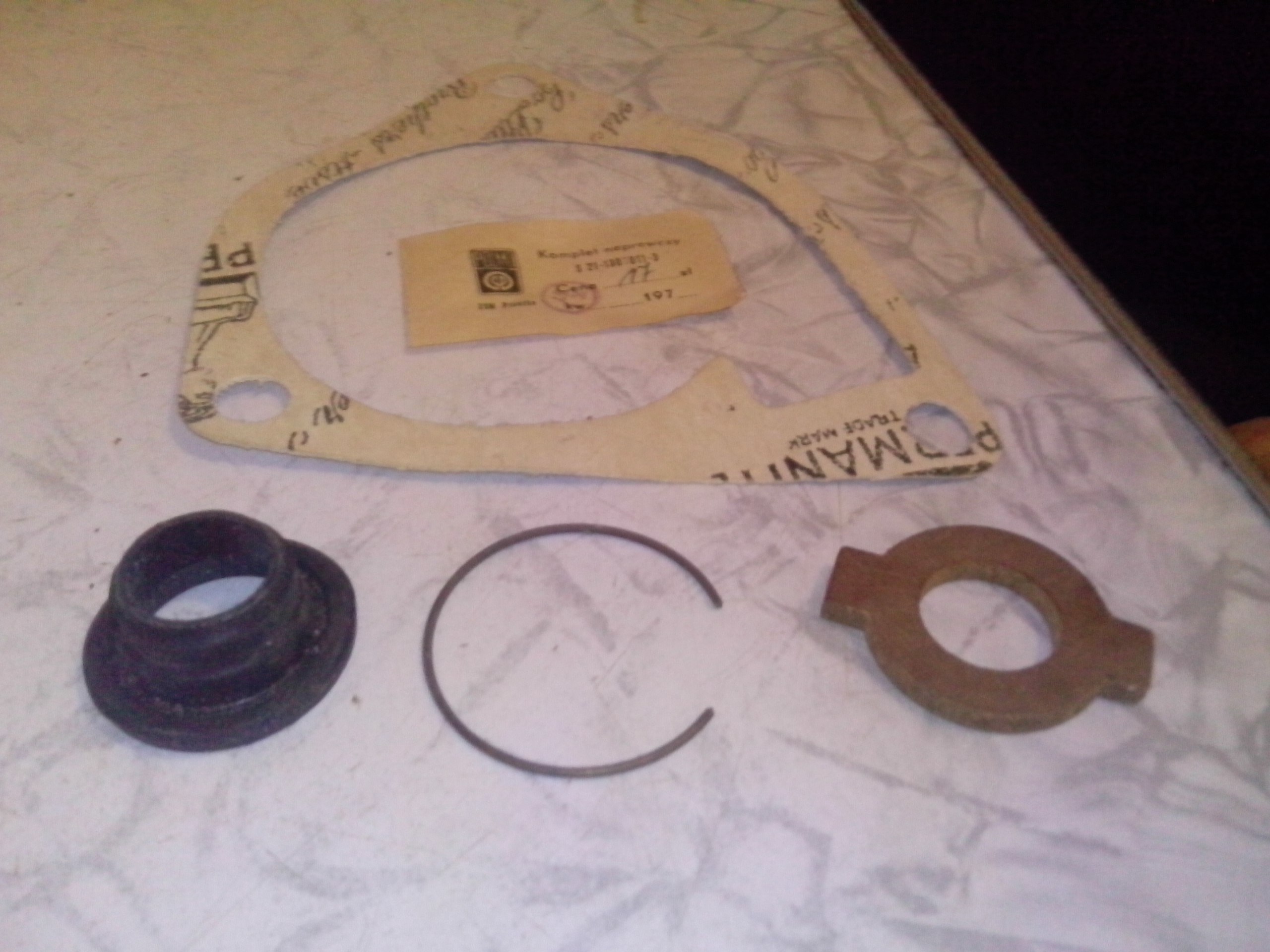

mihuil77, Тысячу извинений. Сегодня будучи у родителей нашел ремкомплектик вот оно, покупал с алегро лет пять тому, один в Ростов уехал, один для себя, и вот один остался. Вы посмотрите от газ 52, 53. Сам я не в курсе, но отец сегодня сказал что такое дело. Ну а так собственно вот.

Вероятнее всего, этот ремкомплект на помпу S-21 (если она не подвергалась переделкам) не подойдет.Найти родной ремкомплект наверное можно только в Польше.

На помпу S-21 ничего из ремкомплектов "советских"машин не подходит.Можно пробовать"колхозить" из ВОЛГОВСКИХ.Но от помпы s-21 останется только корпус (возможно пдшипники,если они хорошие).
Сообщение #11 piatroc » 22.04.2017, 20:27
chigik64 писал(а):Вероятнее всего, этот ремкомплект на помпу S-21 (если она не подвергалась переделкам) не подойдет
chigik64, почему не подойдет? Это польский ремкомплект.
chigik64 писал(а):На помпу S-21 ничего из ремкомплектов "советских"машин не подходит
chigik64, тут можно поспорить, из своего опыта скажу что польскую фибру устанавливали в помпу мотора ГАЗ-21, поэтому можно предположить, что и газовская фибра подходит на S-21.
Сообщения: 119
Сообщение #12 chigik64 » 22.04.2017, 20:46
Это ремкомплект скорее всего к М-20,которые ставили на ранних выпусках.Сальник ,валик,маховичек и крыльчатка S-21 другой конструкции. Из полутора десятка помп ,прошедших через мои руки,только на одной был сальник такой конструкции.Но по моему предположению это был "колхоз."

chigik64 писал(а):Найти родной ремкомплект наверное можно только в Польше.
Покопался по польским сайтам - ремкомплектов в наличии нет, только прокладка.
chigik64 писал(а):Это ремкомплект скорее всего к М-20
И вправду поляки пишут "Żuk, Nysa, M-20", а на одном из сайтов поляк предлагает такой же ремкомплект, и предупреждает что он подойдёт только на ПОМПУ СТАРОГО ОБРАЗЦА (без выхода на печку)
Сообщения: 119
Сообщение #14 chigik64 » 22.04.2017, 22:33
Помпы S-21 выпускались в корпусах двух видов,с отводом на печку или без отвода,но начинка одинаковая.Старого образца,это,на М-20,но у неё и корпус другой,они не взаимозаменяемые.При разборке S-21 часто ломается маховичек под шкив(он из чугуна) и повреждается стопорным кольцем сальник ,если вытаскивать валик с крыльчаткой назад.Протекает обычно не сам сальник,а резиновое уплотнение сальника на валу,вследствии высыхания резины и корозии валика.
