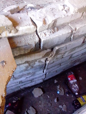

Вот как это счастье выглядит
Сообщения: 3160
Сообщение #8 Сусанин » 08.08.2017, 22:54
piatroc писал(а):Вот как это счастье выглядит
это же силикатный кирпич? Может проблема в том числе в этом? Если глинянный применить - что-то поменяется? господа строители - разъясните! :pray:
Возраст: 57
Репутация: 19
Сообщения: 258
С нами: 11 лет 6 месяцев
Сообщение #9 Чумак » 09.08.2017, 08:41
Сусанин писал(а):Если глинянный применить - что-то поменяется?
Конечно поменяется! Глиняный кирпич рассыплется в земле за год на труху. Ну, может не за год, а за три, то уж точно.
