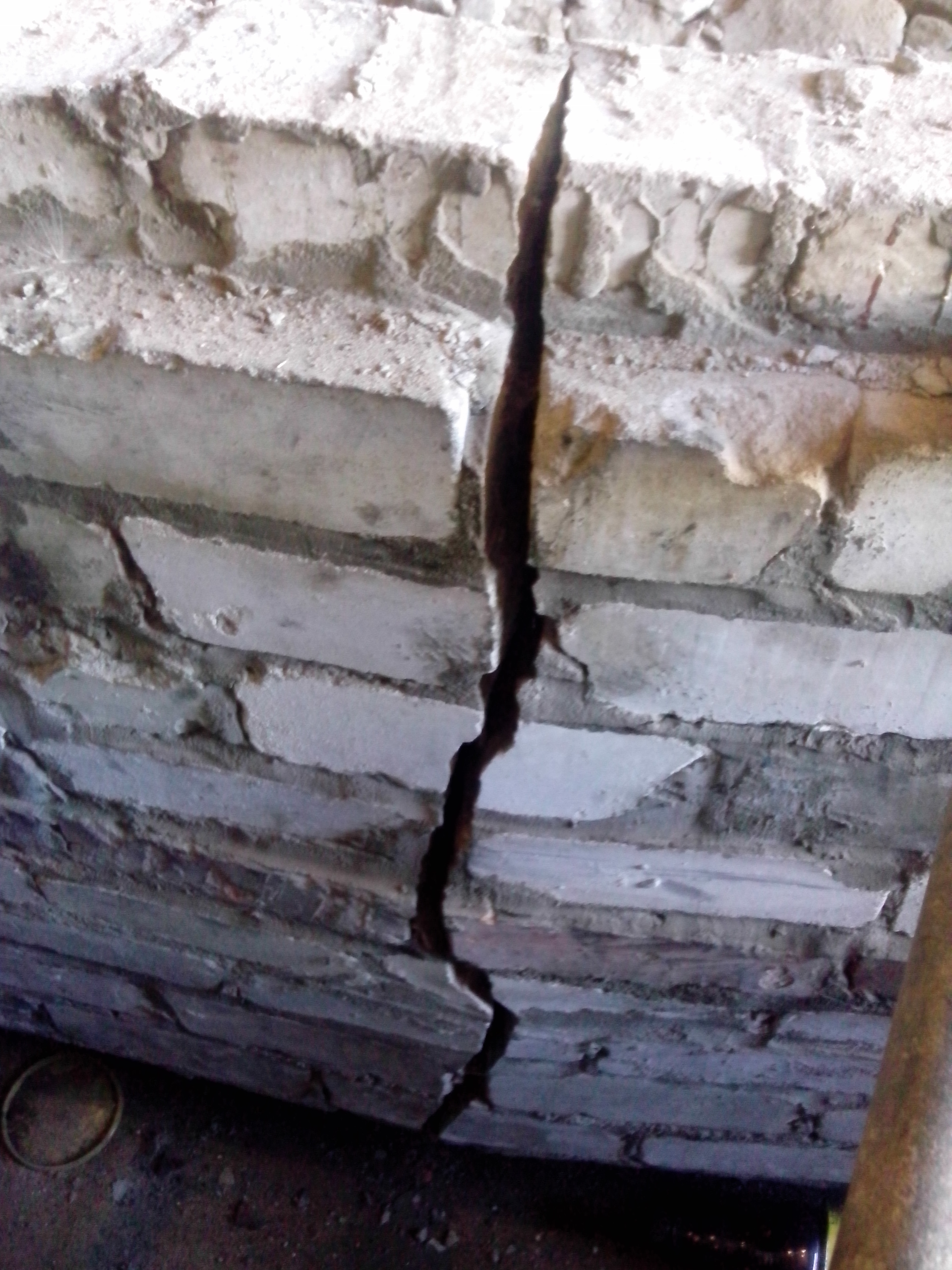

Друзья!!! Лет десять назад, с братом построили яму в гараже где стоит Победа. Яма была сложена в пол кирпича и уже на следующую зиму стенки стали лопать. Так они двигались, пока не дошли до крайней точки. Сейчас машина эвакуирована, ящики с деталями тоже, но остались стеллажи, которые опираются на пол. Как думаете, если разберу стенки в яме, грунт не обрушится в яме?
Планирую новую яму сложить толщиной в кирпич или это ничего не даст, зимой все равно выдавит?

Сообщение #7 piatroc » 08.08.2017, 22:42
Все спасибо за советы! Монолит это хорошо, буду думать.
Вот как это счастье выглядит
Сообщение #8 Сусанин » 08.08.2017, 22:54
piatroc писал(а):Вот как это счастье выглядит
это же силикатный кирпич? Может проблема в том числе в этом? Если глинянный применить - что-то поменяется? господа строители - разъясните! :pray:

Сообщение #9 Чумак » 09.08.2017, 08:41
Сусанин писал(а):Если глинянный применить - что-то поменяется?
Конечно поменяется! Глиняный кирпич рассыплется в земле за год на труху. Ну, может не за год, а за три, то уж точно.

Сообщение #11 Студент » 09.08.2017, 11:39
Чумак писал(а):Глиняный кирпич рассыплется в земле за год на труху. Ну, может не за год, а за три, то уж точно.
В наших краях погреба ложили из красного глиняного кирпича и стоят они по 50 лет. В земле ложить можно только из глиняного кирпича. Силикатный кирпич боится влаги, не имеет морозостойкости и в подземных условиях быстро теряет крепость. Стена в "полкирпича" из силикатного кирпича лопнула бы в любом типе грунта (проверено).
Стена "в кирпич" из глиняного полнотелого (без отверстий) кирпича на нормальном растворе выдержит давления грунта. Для перестраховки можешь каждый третий ряд усиливать специальной сеткой для кладки из тонкой проволоки).
Если будет принято решение заливать монолитную яму удели особое внимание опалубке чтобы при заливке её не начало выдавливать и раздобудь на день заливки вибратор чтобы уплотнить бетон по максимуму. Бетон лучше заводской ("сухаря" самосвалом привезут, вибратор его разжидит непосредственно в опалубке без добавления воды).
Alex57 писал(а):Сам по себе бетон, материал очень хрупкий. Все строительные конструкции держаться только на арматуре.
Арматура - дело святое, без арматуры бетон работает только на сжатие. Особое внимание углам. Сгибаешь метровые пруты арматуры посредине под 90° и этими уголками связываешь две арматурные сетки в углу между собой. На высоту ямы на каждый угол их нужно 4-5шт. А вот чтобы качественно гидроизолировать такую яму снаружи придётся раскопать полгаража ради доступа к наружному периметру. Гидроизоляцию лучше делать битумным диспербентом (продаётся готовый в вёдрах, наносится на чистый, в меру сухой бетон обычной щёткой в два слоя, через сутки можно засыпать землёй).
