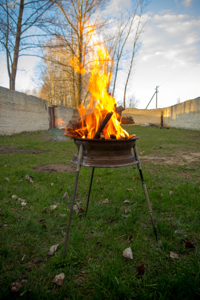

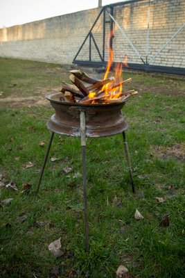

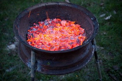

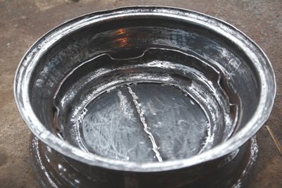

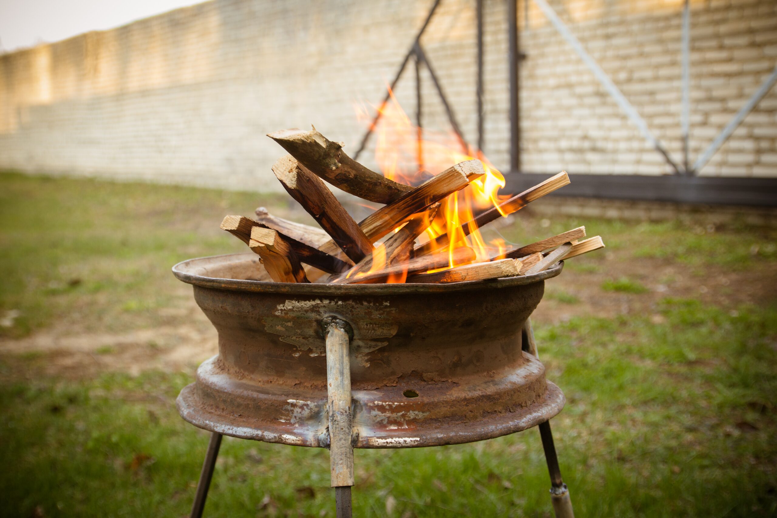

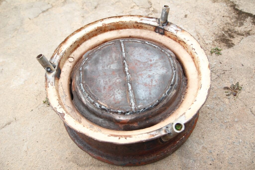

Иногда с семьей выезжаем на природу, пожарить колбасок с шашлыком. Не всегда удобно тянуть с собой большой мангал, а на маленьком не всегда хорошо готовить. Поэтому пришлось из подручных средств (старого колесного диска от 21 Волги, листового железа и арматуры) соорудить себе мобильный гриль.

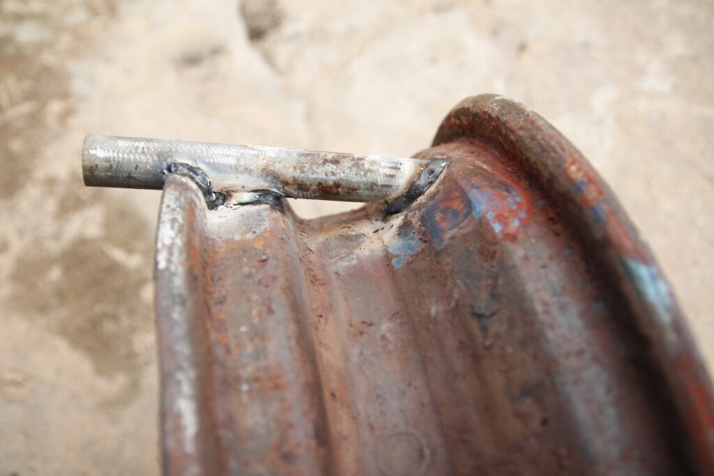

Если вкратце, то вырезаем центральную часть с отверстиями под шпильки, завариваем его листовым металлом, примудряем ножки и ваш гриль готов (Спасибо Ммиколле за техническую реализацию постройки гриля).

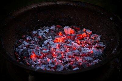

Вышло примерно вот так
Немного доработаю, подшлифую и в путь.
Получаем прекрасный результат

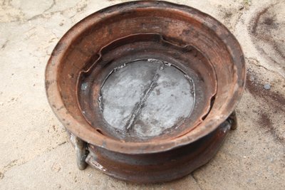

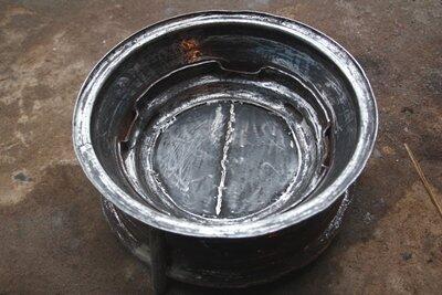

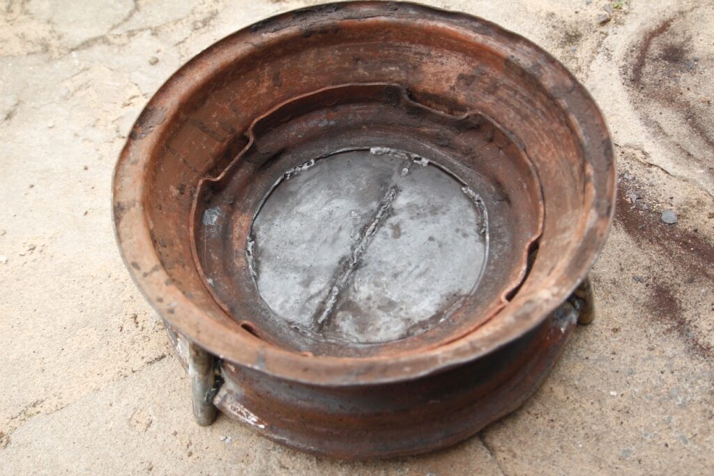

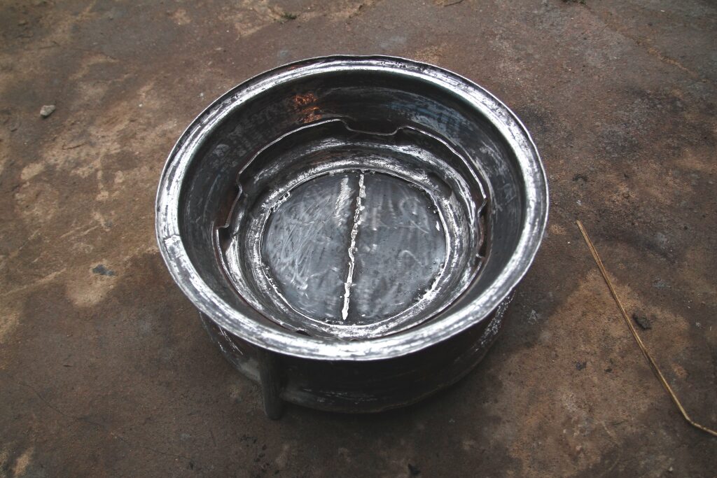

piatroc, Достойная замена мангалу, надо попробовать себе сварить. Сделай фото без углей.
Сообщение #5 piatroc » 25.04.2017, 20:41
vagprofi писал(а):Сделай фото без углей.
vagprofi, буду на днях зачищать, отфоткую более подробно.

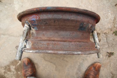

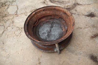

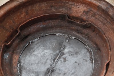

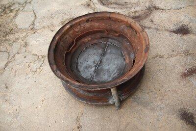

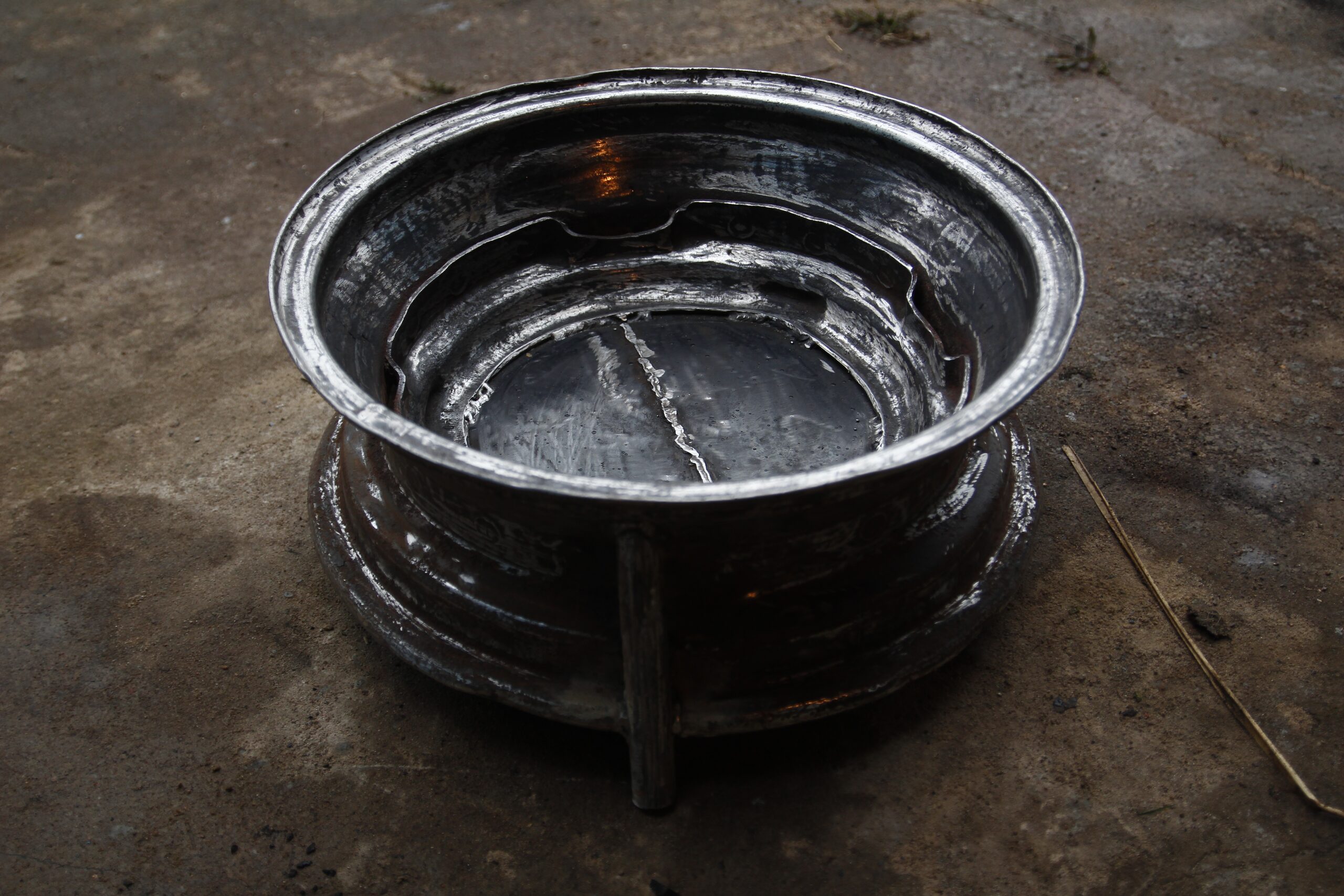

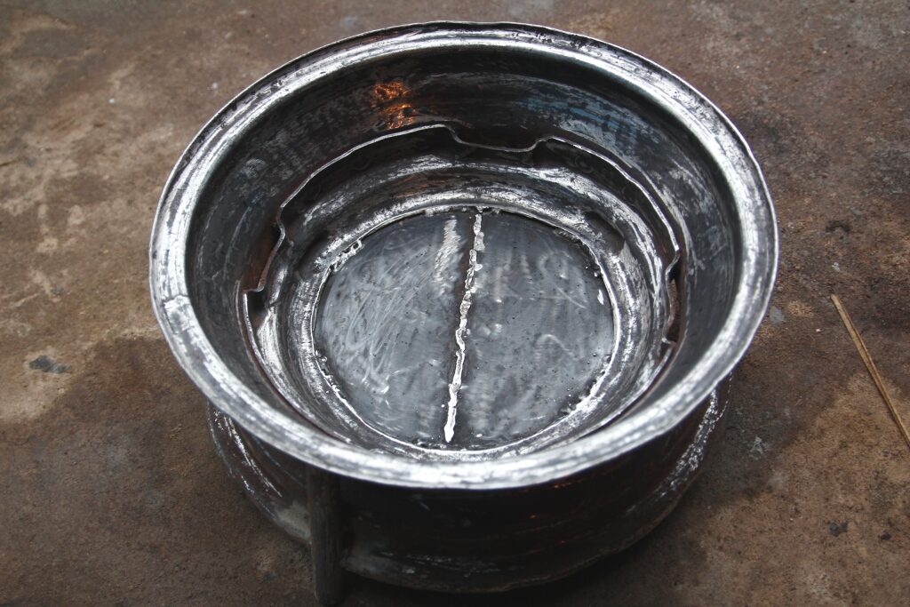

Сообщение #6 piatroc » 27.04.2017, 19:59
Вот как выглядит конструкция
Вот так после очистки
Сообщение #7 vagprofi » 28.04.2017, 11:54
piatroc, Спасибо, дырки сверлить будете?

Сообщение #9 piatroc » 28.04.2017, 20:36
vagprofi писал(а):Спасибо, дырки сверлить будете?
Нет, хватает заводских отверстий.

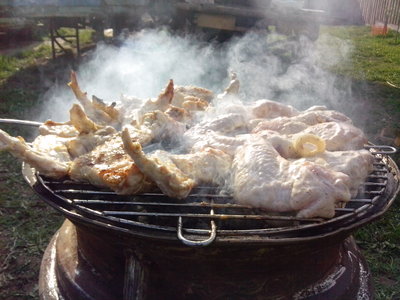

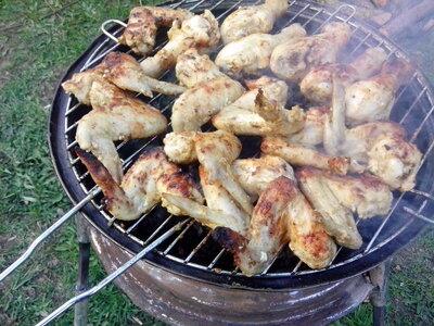

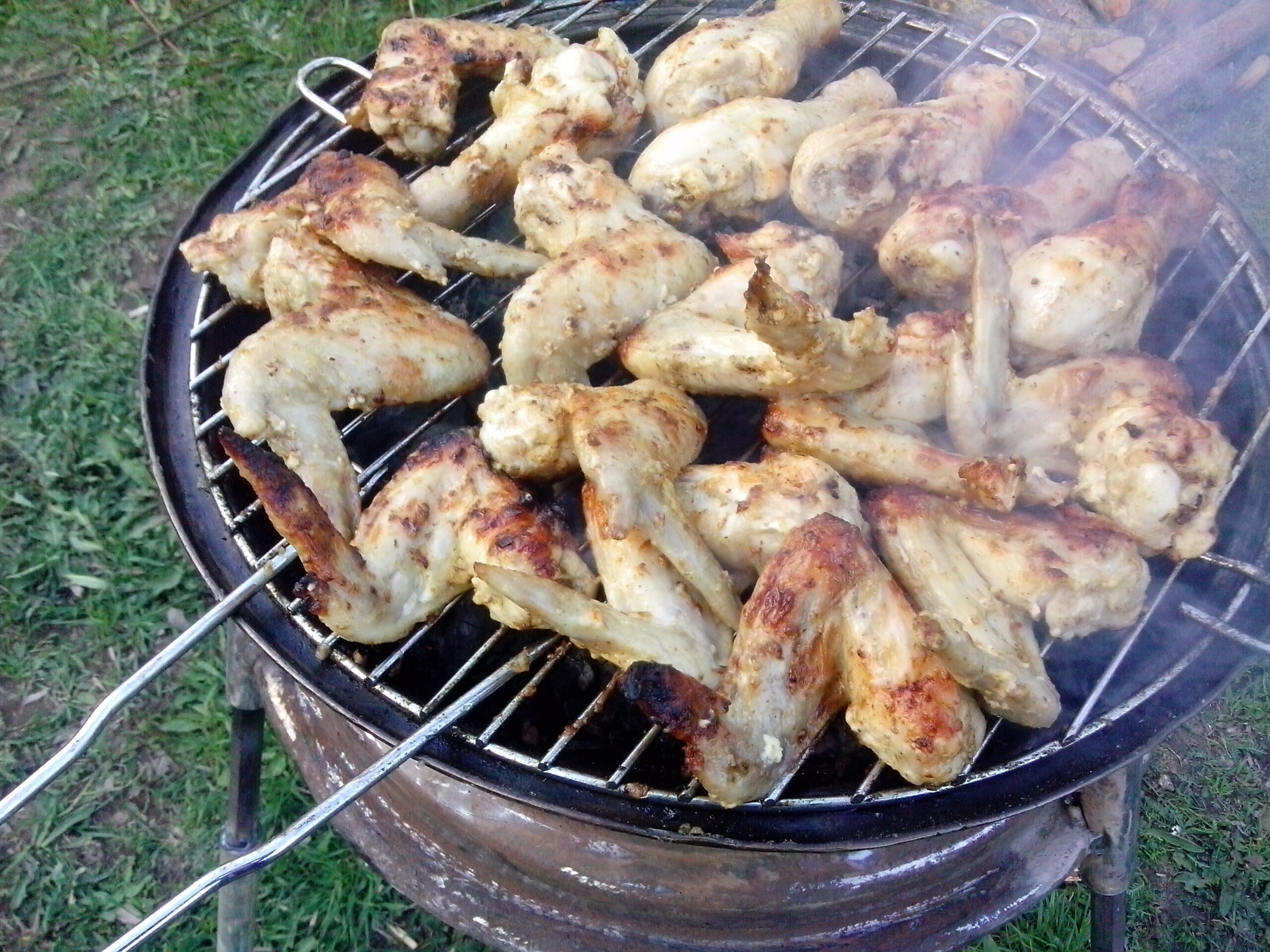

Сообщение #10 piatroc » 09.05.2017, 19:39

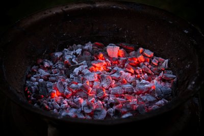

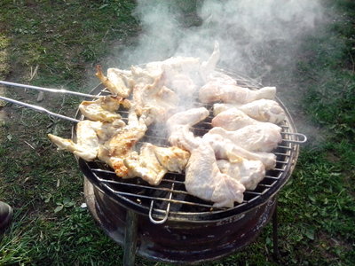

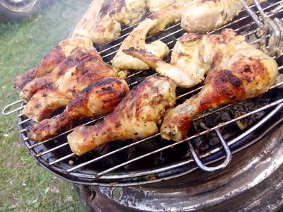

Господа, докладаю, гриль вполне себя оправдал. На майские был забацан шашлычок (решетка позаимствована для теста из заводского гриля). Заводских отверстий в диске вполне хватает для поддува углей, определились с высотой наполнения углями. Ну и фотоотчет.
