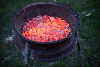

piatroc, Достойная замена мангалу, надо попробовать себе сварить. Сделай фото без углей.
Сообщения: 1598
Сообщение #5 piatroc » 25.04.2017, 20:41
vagprofi писал(а):Сделай фото без углей.
vagprofi, буду на днях зачищать, отфоткую более подробно.

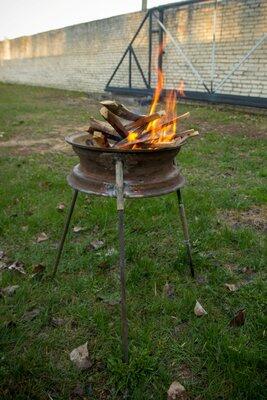

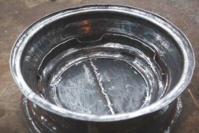

Сообщение #6 piatroc » 27.04.2017, 19:59

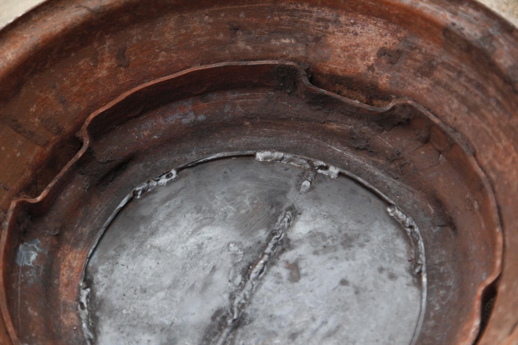

Вот как выглядит конструкция
Вот так после очистки
Сообщение #7 vagprofi » 28.04.2017, 11:54
piatroc, Спасибо, дырки сверлить будете?

vagprofi писал(а):Спасибо, дырки сверлить будете?
Нет, хватает заводских отверстий.

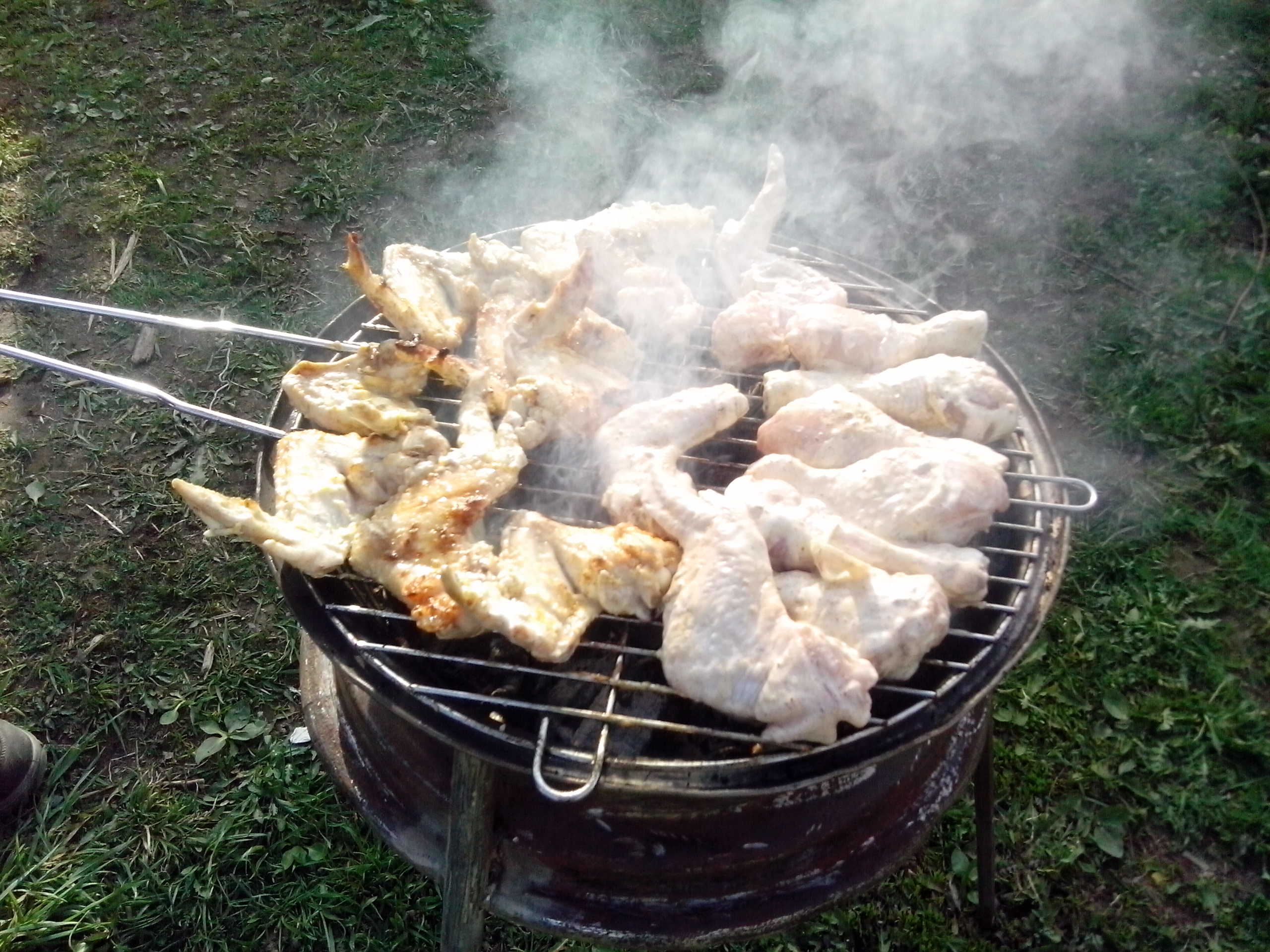

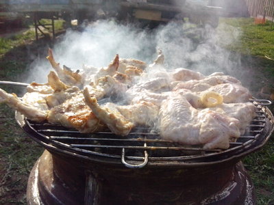

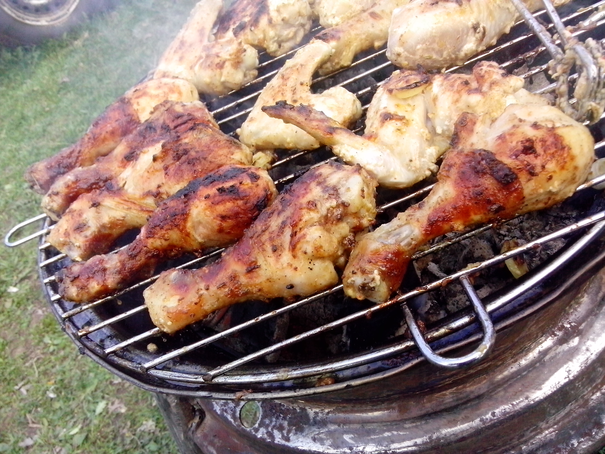

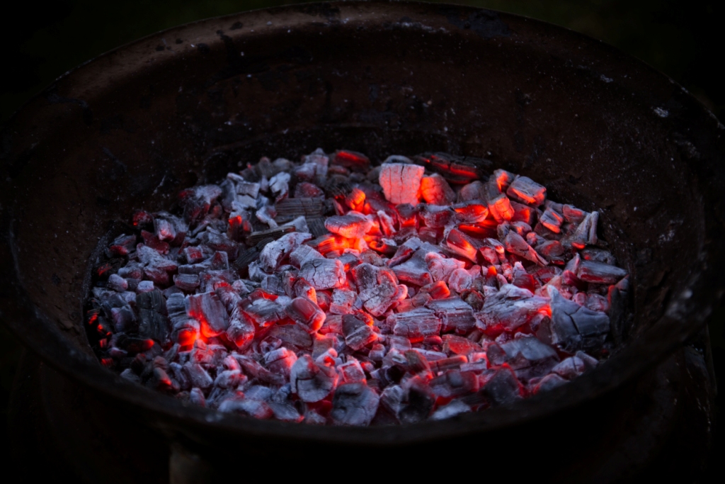

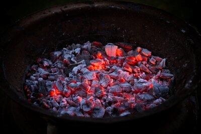

Господа, докладаю, гриль вполне себя оправдал. На майские был забацан шашлычок (решетка позаимствована для теста из заводского гриля). Заводских отверстий в диске вполне хватает для поддува углей, определились с высотой наполнения углями. Ну и фотоотчет.
